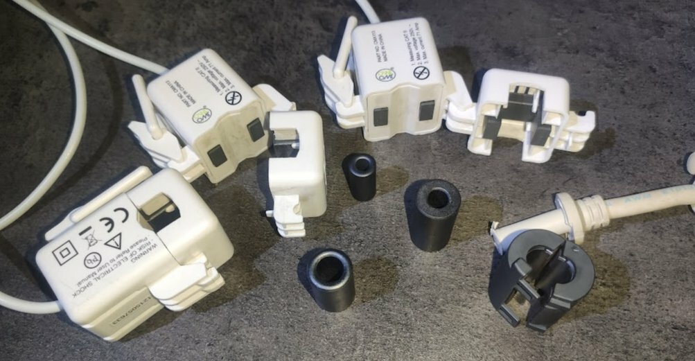

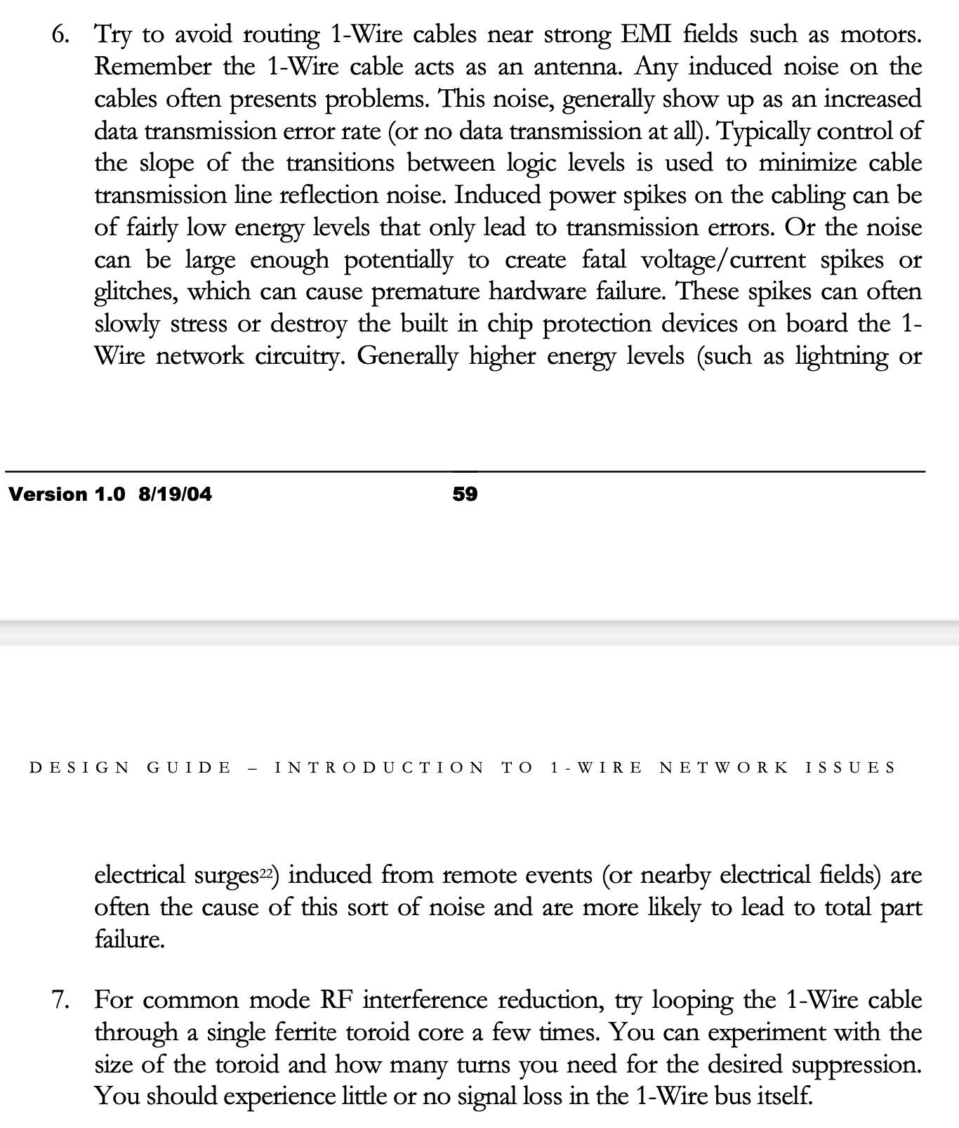

Дякую за інфо по фериту, зібрав зі старих кабелів всі ферити що знайшов, торів не було, але гільзи знайшлися. Деякі підійшли на діаметр кабелю шини.
Стало виразно краще. Тепер поріг коли починають пропадати деякі сенсори піднявся до 20А, та і на 30А повного відвалу шини не відбуваються і деякі сенсори час від часу видають показники.
Також помітив що деякі мої відгалуження (до 30-60см) від послідовної шини не мають екрану (робив зі старих юсб кабелів). Одне таке відгалуження екранував алюмінієвим скотчем, тепер він майже не відвалюється при роботі івертора на заряд, а раніше відвалювася першим.

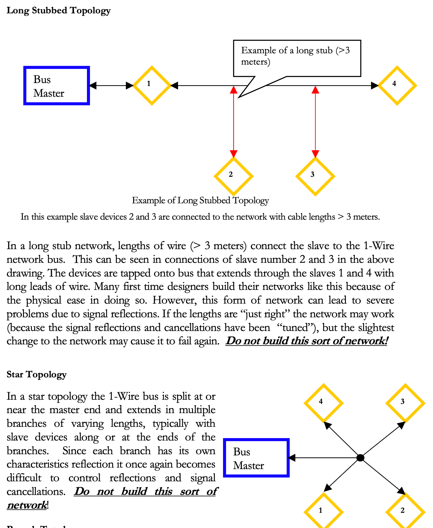

Біля контролера резистор зніміть і переставте на кінець шини.
Відгалужень не повинно бути, шина доходить до потрібного місця і на неї впаюється датчик. Від датчика шина поруч з попередньою іде далі.
Екран до п..и, головне щоб дроти були звиті в одному напрямку.

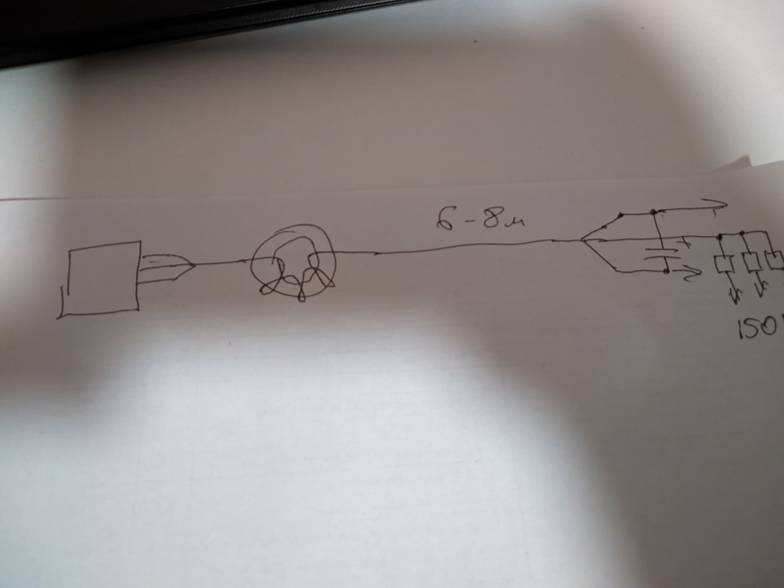

почитав, який я був гуру :) . Зараз сам не можу два датчики підключити на 6 метрах.
www.analog.com/en/technical-articles/guidelines-for-reliable-long-line-1wire-networks.html
В 14.10.2023 в 11:10, yur43 сказал:
може справа в датчиках? ) десь читав розколупку китайських датчиків де провід підтяжки живлення був фактично не підключений і як не підключай виходила двопровідна схема. Хз нашо то китайцям може якась відбраковка чіпів
я там посилався на класну статтю, так і зробив
вже два дні прекрасно працює, жодної помилки в логах
