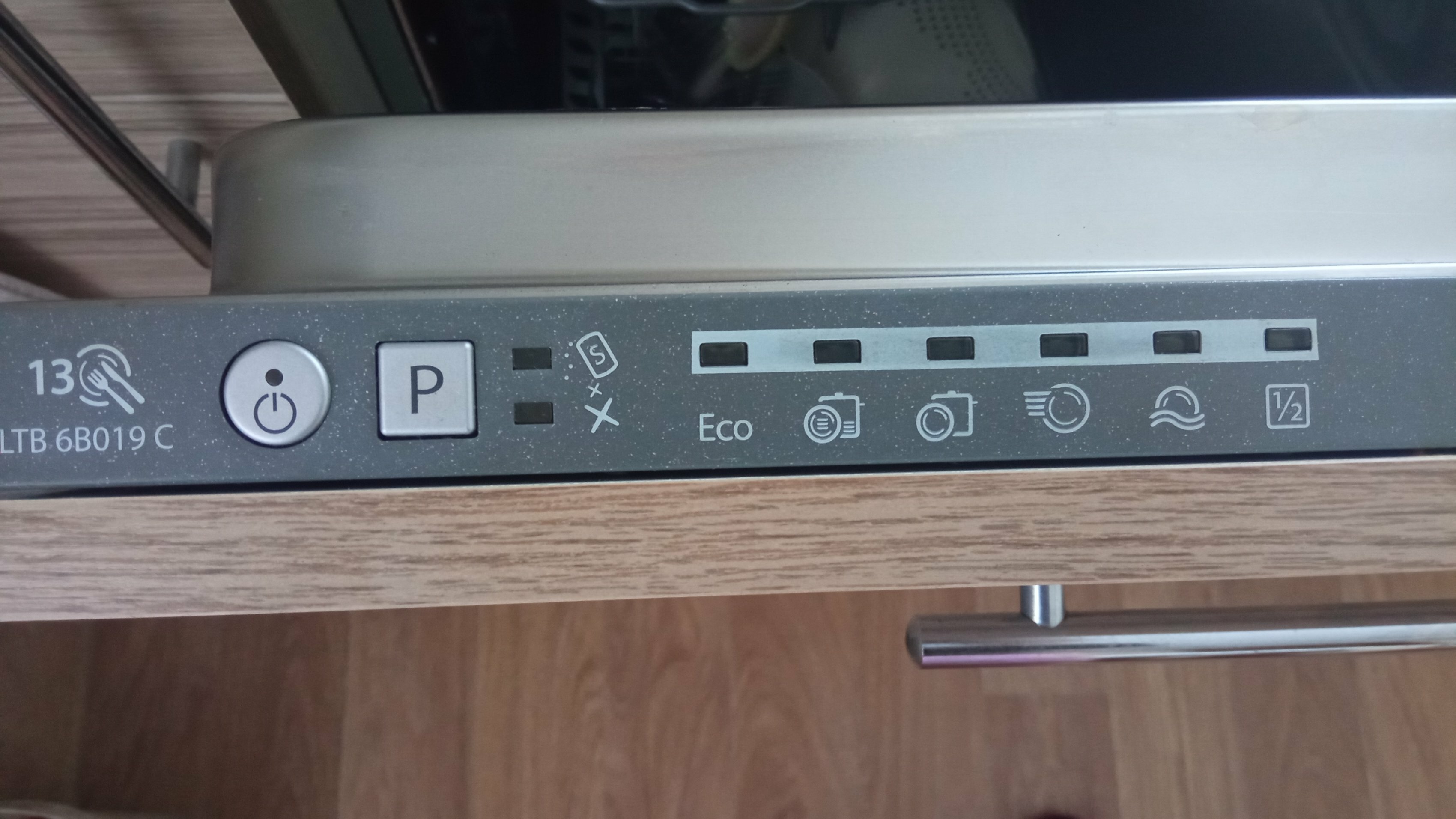

І оскільки в тему активно підтягнулося шановне панство, допоможіть будьласка порадою.
Питання щодо посудомийки.
Починає працювати і коли доходить діло до миття, викидає порошок, починає гріти воду і зупиняється. Потім сама зливає воду і світяться кнопки "ЕКО" і "миття 40 хв". Дисплея у машинки нема, то є тільки таке оповіщення. В інструкції взагалі нема опису подібних проблем.
Ми розбирали вхідний фільтр і вихідний шланг, лопасті, все чисто, нічого не забито.
Чоловік каже що то через низьку напругу в мережі - 185 максимум, але ж вся інша техніка працює якось. І ПММ працювала навіть минулої зими, коли взагалі були дикі відключення і давали світло на 2 години теж не максимальної напруги.
Що це може бути?
А якщо це якась стандартна помилка, як вам посудомийка про це говорить? Зазвичай пише код помилки на дісплеї, а в вас як?
Так нема дисплея. Все що є - це кнопки програм. Я там вище викладала фото панелі керування
Я бачила, тому і спитала, як вона вам каже про стандартні помилки?

Ой, Алло, подивіться будьласка, що в інструкції вашої машинки щодо помилок. Я розумію що різні виробники і моделі, але іноді можна знайти відповідь там,мне її не очікував

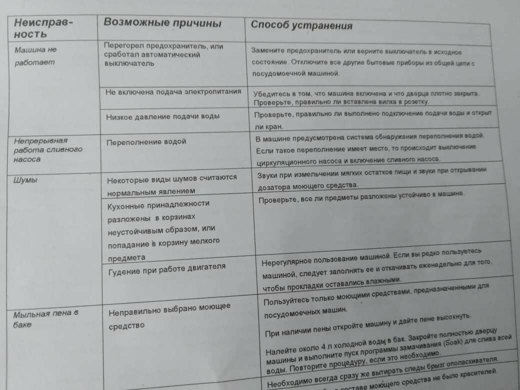

Наташа, подивилась. Звичної таблиці з кодами помилок нема , лише таке (фото). Стосовно несправності 2 пункти. І якщо в першому випадку хоч щось пишуть про причини та як їх усунути, то в другому пункті про безперервну роботу зливного насосу ніяких вказівок про мої дії, як користувача. Дивно перекладали інструкції  10 років тому.  Все, більше нічого нема. ПММ Вірпул, сама проста на той час.

Зараз переключу будинок на інвертор (чи якиця система правильно називається) і запущу машинку. Якщо причина в напрузі, то на інверторі має все працювати, якщо ні, тоді дійсно потрібний майстер

Індикатори показують код помилки в двійковому коді. Наприклад горить перший і другий: 110000 = код 3. А розшифровку кодів вже потрібно шукати в інструкціях або в інеті.
А якщо перший і третій, то це який код?
