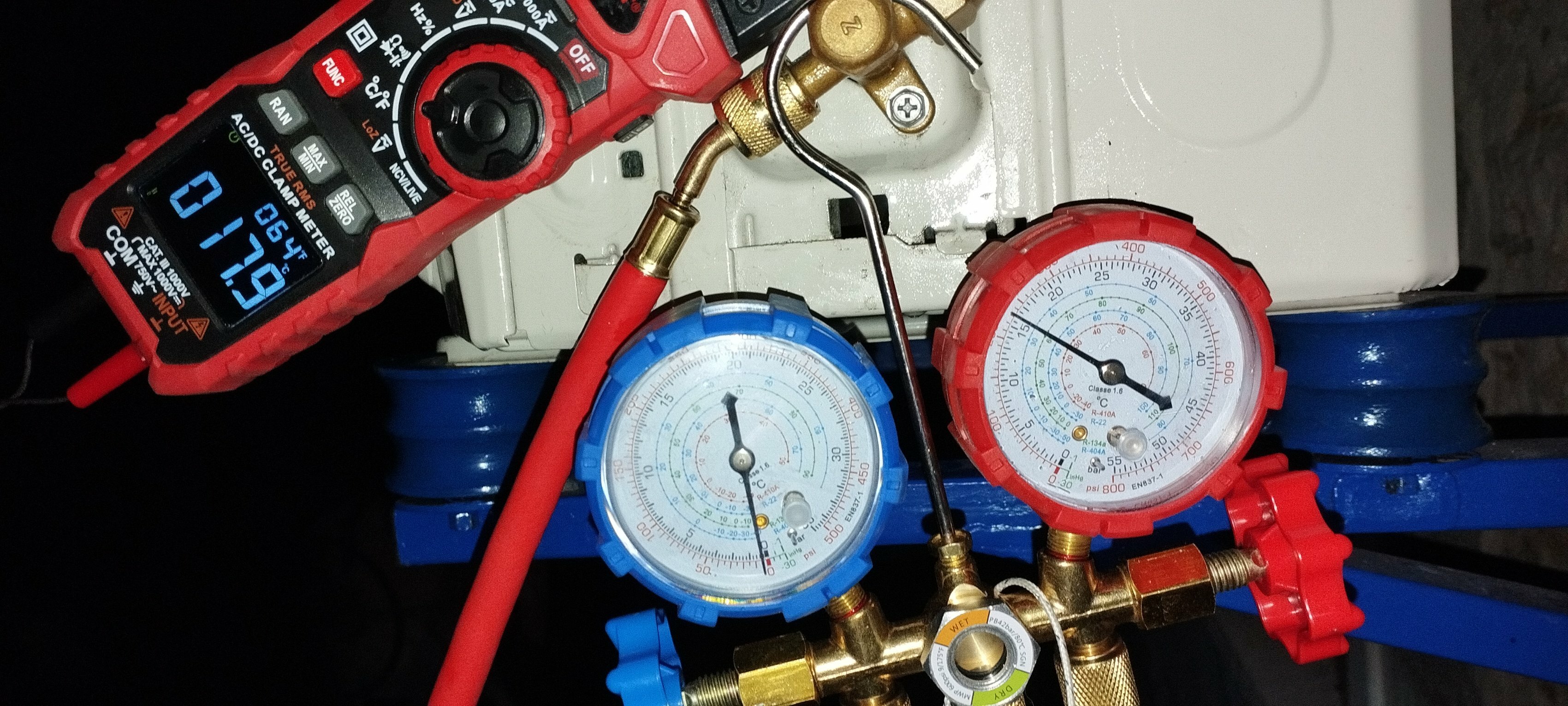

stpuh Опубліковано: 2 вересня 2025 Поділитись Опубліковано: 2 вересня 2025 (змінено) Добрий вечір. Підкажіть як тепер це все дозаправити, щось я вже назарравляв забагато, вже скинув кучу, і на виключеному крндиціонері у мене зараз показує 16 бар. Допоможіть з заправкою будьласка. Це то що він зараз показує, температура на дворі. Змінено 2 вересня 2025 користувачем stpuh Посилання на коментар Поділитися на інших сайтах More sharing options...
stpuh Опубліковано: 2 вересня 2025 Поділитись Опубліковано: 2 вересня 2025 Читаю що на випарнику має бути 5-7 градусів тоді тиск має бути 8-10 бар, але ж випарника уже нема, стоїть ПТО. І нігде не можу знайти на виключеному кондиціонері скільки тиску має бути Посилання на коментар Поділитися на інших сайтах More sharing options...
mib Опубліковано: 2 вересня 2025 Поділитись Опубліковано: 2 вересня 2025 6 минут назад, stpuh сказал: Читаю що на випарнику має бути 5-7 градусів тоді тиск має бути 8-10 бар, але ж випарника уже нема, стоїть ПТО. І нігде не можу знайти на виключеному кондиціонері скільки тиску має бути У вас уже испаритель это внешний блок, а конденсатор это пто 1 1 Посилання на коментар Поділитися на інших сайтах More sharing options...

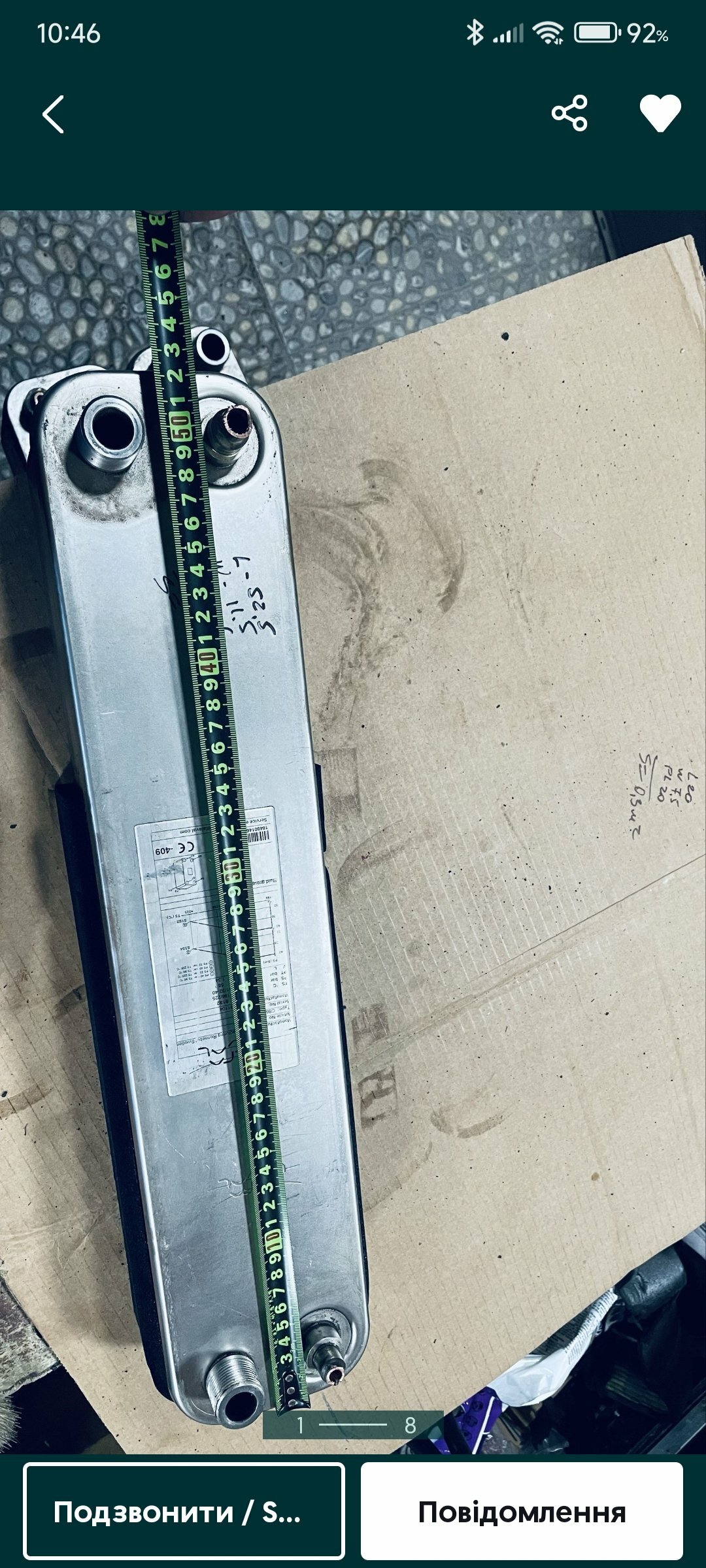

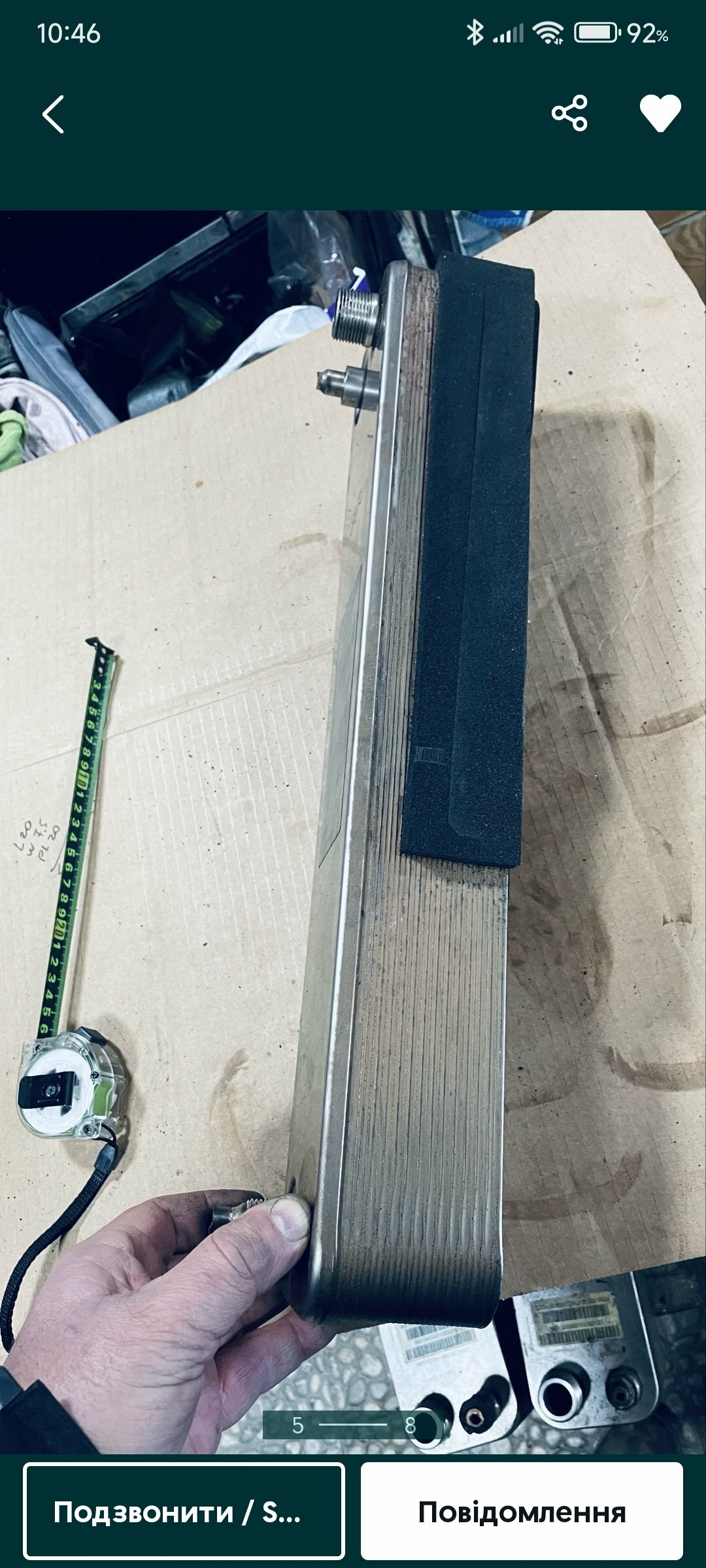

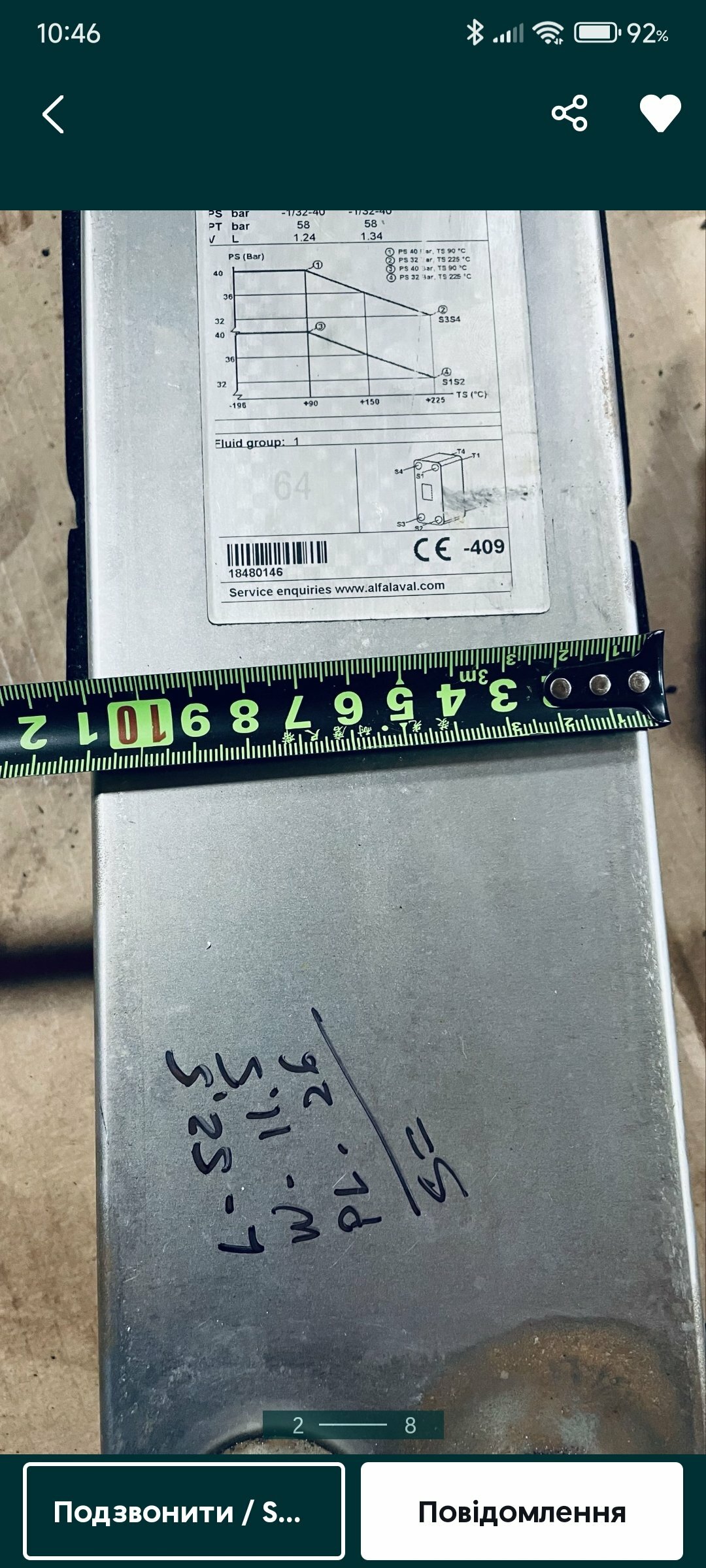

Polit Makaronov Опубліковано: 2 грудня 2025 Поділитись Опубліковано: 2 грудня 2025 Доброго дня, форумчани. підкажіть ПТО можна паралелити, чи послідовно з'єднувати, для збільшення площі? Посилання на коментар Поділитися на інших сайтах More sharing options...
volomoto Опубліковано: 2 грудня 2025 Поділитись Опубліковано: 2 грудня 2025 22 хвилини тому, Polit Makaronov сказав: підкажіть ПТО можна паралелити, чи послідовно з'єднувати, для збільшення площі? Можна і одне, і друге, але це не є взаємозамінні речі, бо служать ті способи для різних цілей, хоча в обох випадках збільшується площа. Загалом послідовне з'єднання – це специфічний випадок, який вимагає інженерного обґрунтування. Посилання на коментар Поділитися на інших сайтах More sharing options...
Polit Makaronov Опубліковано: 2 грудня 2025 Поділитись Опубліковано: 2 грудня 2025 52 минуты назад, volomoto сказал: Можна і одне, і друге, але це не є взаємозамінні речі, бо служать ті способи для різних цілей, хоча в обох випадках збільшується площа. Загалом послідовне з'єднання – це специфічний випадок, який вимагає інженерного обґрунтування. Дякую вам за відповідь. Вийшло так, що купив ПТО за потужністю, а виявилося, що треба вибирати за площею, і за об'ємом його мало. Ось думаю, якщо послідовно підключити ще один теплообмінник, буде працювати? Чому послідовно, тому що мені здається, що простіше фреонову лінію з'єднати послідовно, фреонову трубку з ПТО в ПТО, а якщо паралельно трійники треба паяти. Посилання на коментар Поділитися на інших сайтах More sharing options...
volomoto Опубліковано: 2 грудня 2025 Поділитись Опубліковано: 2 грудня 2025 25 хвилин тому, Polit Makaronov сказав: Вийшло так, що купив ПТО за потужністю, а виявилося, що треба вибирати за площею Так не буває, що потужність прямопропорційна площі. Ви просто купили ПТО не для того температурного режиму, який вам потрібен, бо потужність вказується для конкретної дельти температур і швидкостей потоків. Який ПТО ви купили і яку потужність хочете отримати? Посилання на коментар Поділитися на інших сайтах More sharing options...
Polit Makaronov Опубліковано: 2 грудня 2025 Поділитись Опубліковано: 2 грудня 2025 (змінено) Пластинчастий теплообмінник IMS В3-014-ZB-20 3/4 (20-30 кВт) під фреон до 45 бар kotelzip.com.ua/ua/p843781867-plastinchatyj-teploobmennik-ims.html Змінено 2 грудня 2025 користувачем Polit Makaronov 1 Посилання на коментар Поділитися на інших сайтах More sharing options...
Polit Makaronov Опубліковано: 2 грудня 2025 Поділитись Опубліковано: 2 грудня 2025 (змінено) Потужність кондиціонера 7,5 квт на обогрев Змінено 2 грудня 2025 користувачем Polit Makaronov Посилання на коментар Поділитися на інших сайтах More sharing options...
volomoto Опубліковано: 2 грудня 2025 Поділитись Опубліковано: 2 грудня 2025 6 хвилин тому, Polit Makaronov сказав: kotelzip.com.ua/ua/p843781867-plastinchatyj-teploobmennik-ims.html Тобто потужність ви брали з оголошення продавана, а не із даташитів виробника. Викидайте то і шукайте SWEP B25T або аналогічний на 20 пластин, якщо хочете ефективну роботу ТН. 1 Посилання на коментар Поділитися на інших сайтах More sharing options...
