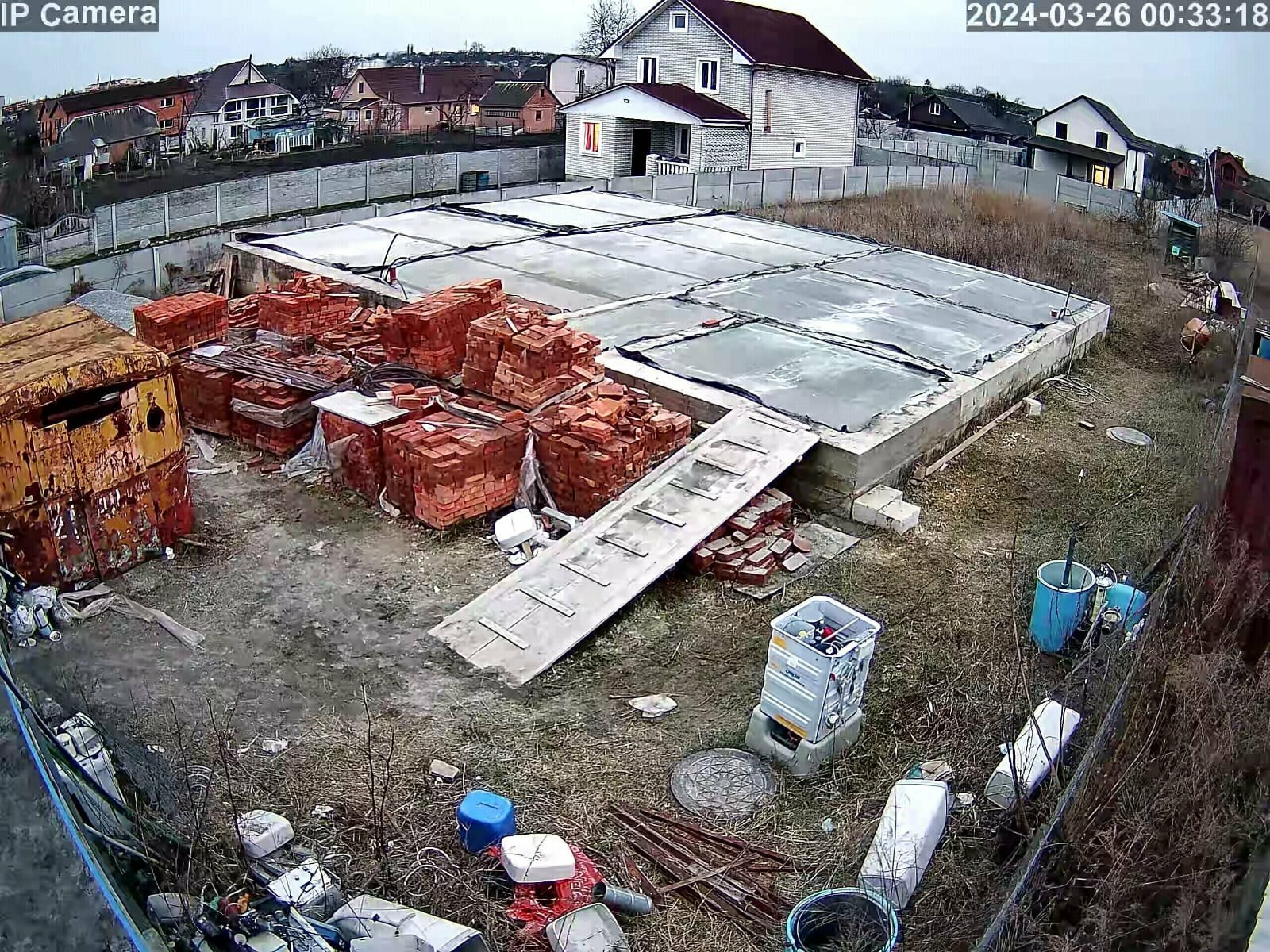

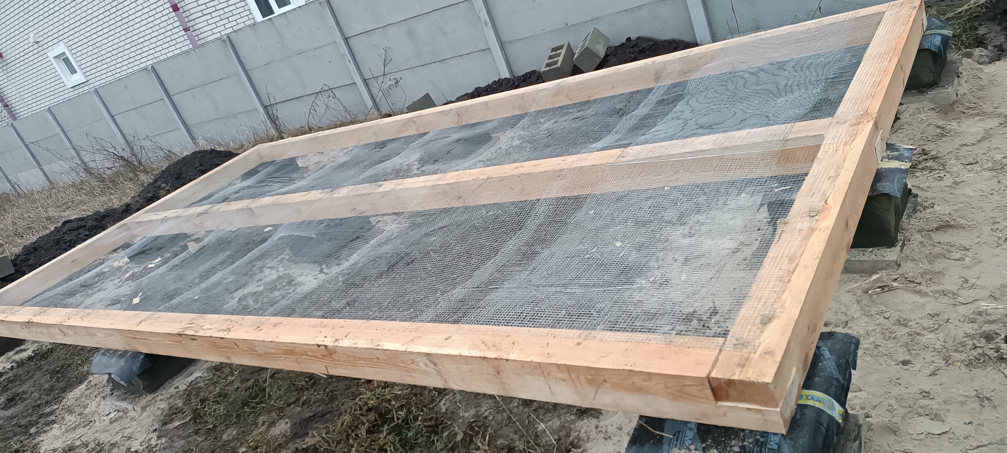

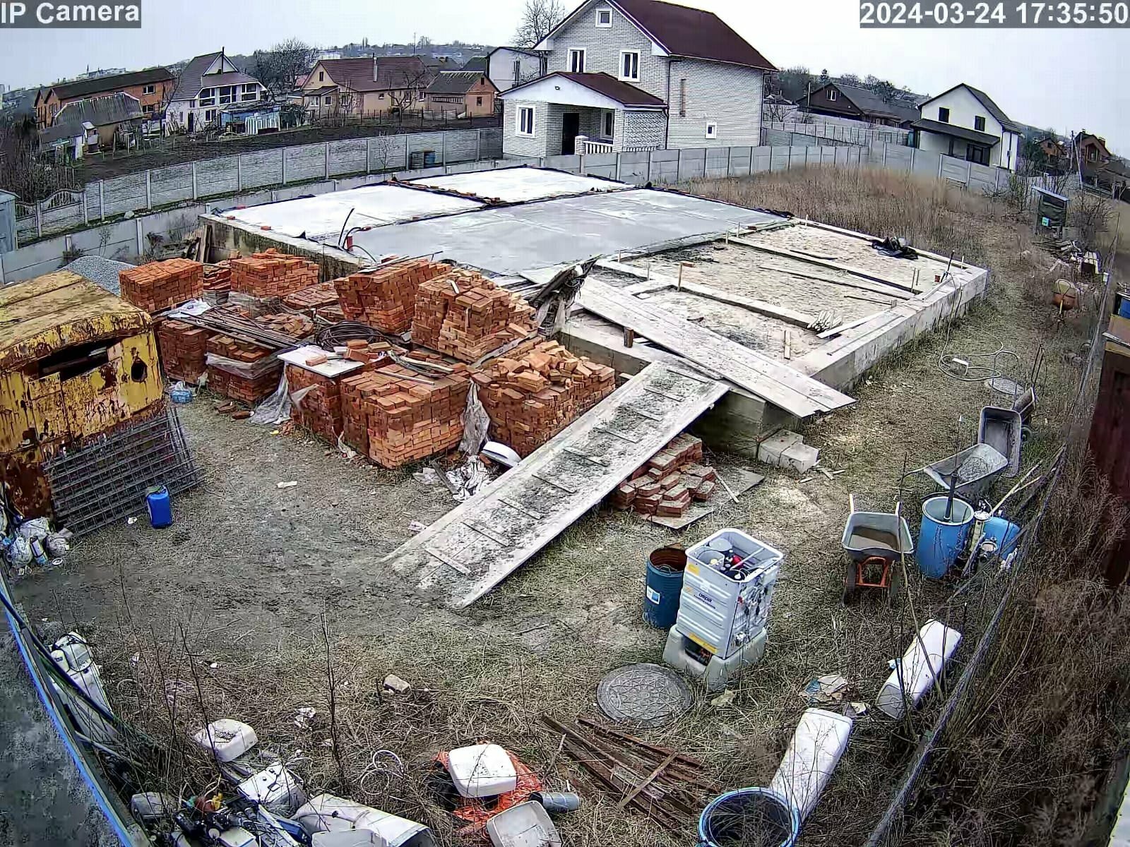

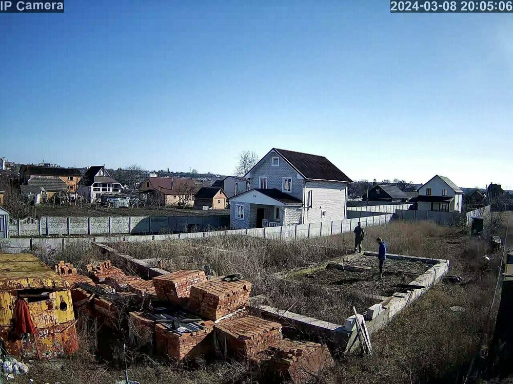

limalord Опубліковано: 12 квітня 2024 Автор Поділитись Опубліковано: 12 квітня 2024 краще повільно, ніж ніколи поки "працюємо" в іншому геть регіоні, по трохи зрушили з місця наше будівництво Прибрали траву, просипали піском/відсівом, протрамбували, плівка, сітка та залили чорнову підлогу Далі в планах купити газоблок, та кладочні роботи 4 Посилання на коментар Поділитися на інших сайтах More sharing options...

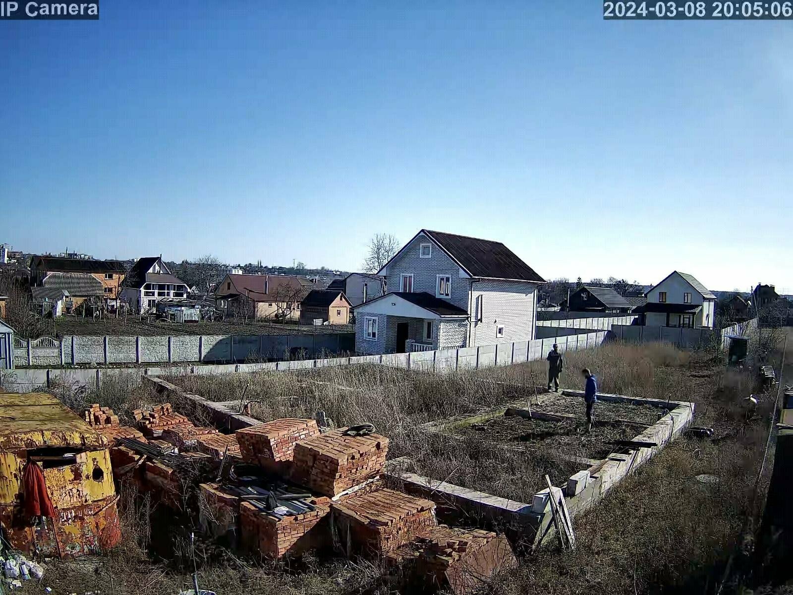

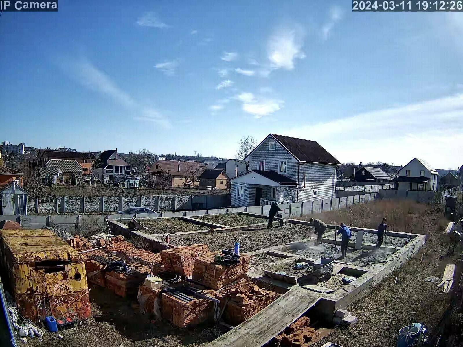

limalord Опубліковано: 12 квітня 2024 Автор Поділитись Опубліковано: 12 квітня 2024 (змінено) а, не писав тут таки спочатку зробили забор потім закопали кільця на каналізацію та воду, й завили в будинок До початку повномасштабного ще, зробили проєкт, одноповерховий, та долили стрічковий фундамент згідно плану Змінено 12 квітня 2024 користувачем limalord 5 Посилання на коментар Поділитися на інших сайтах More sharing options...

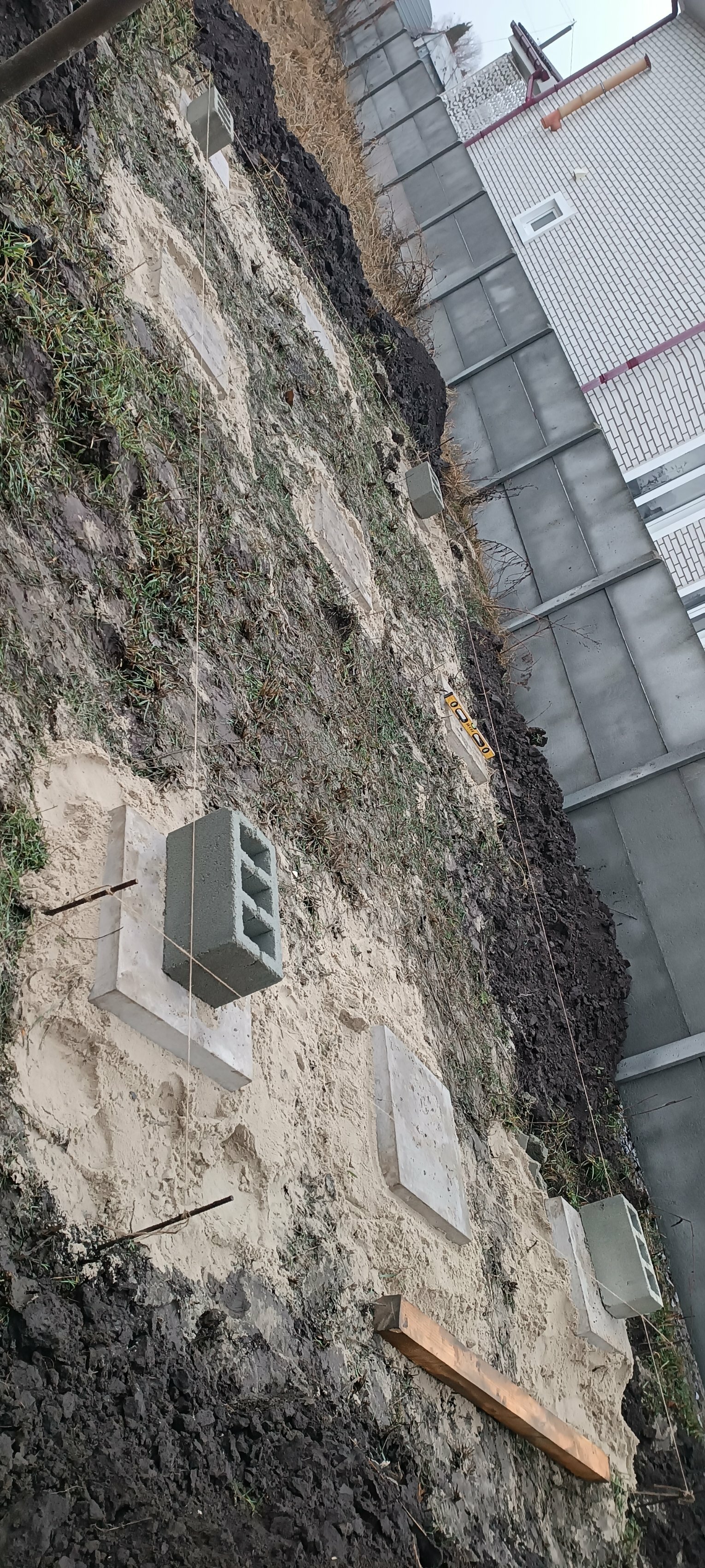

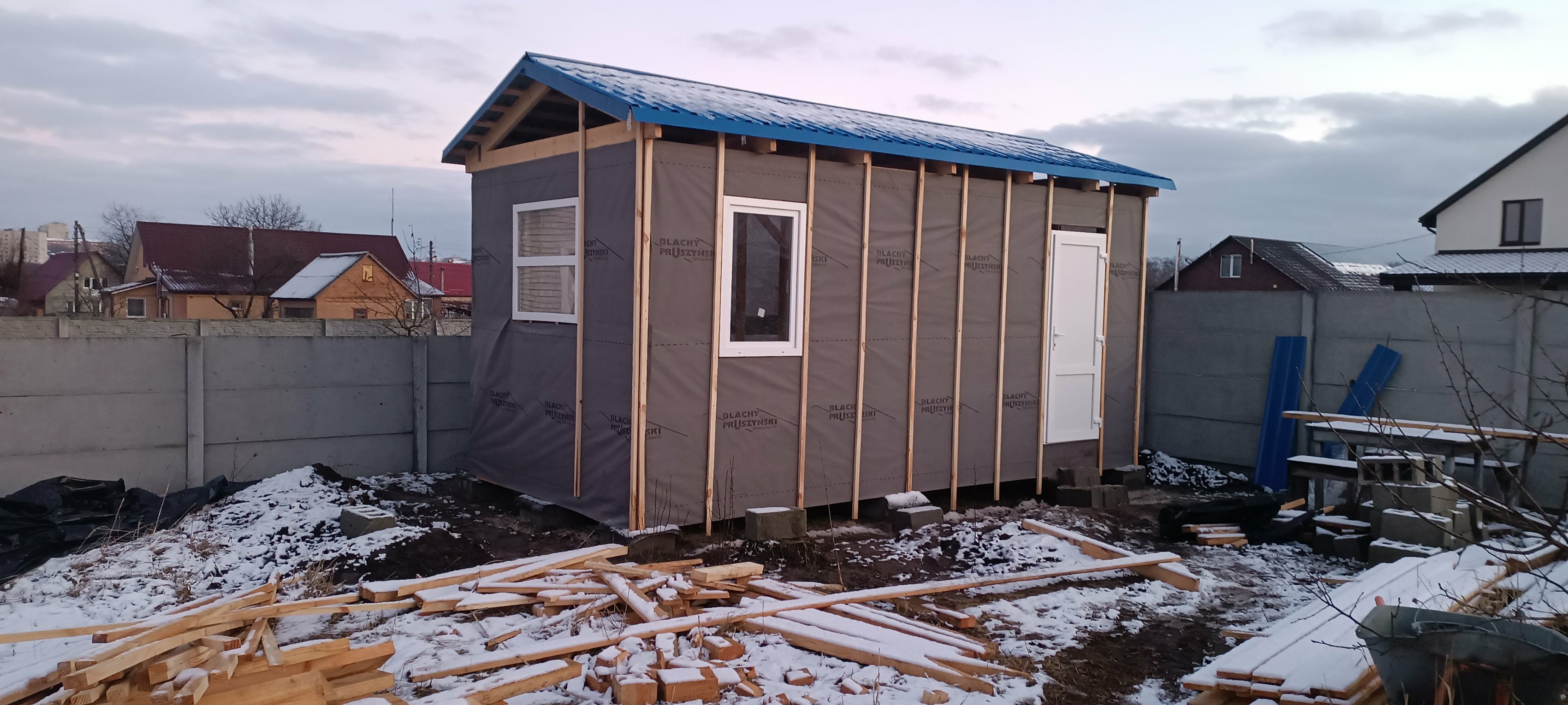

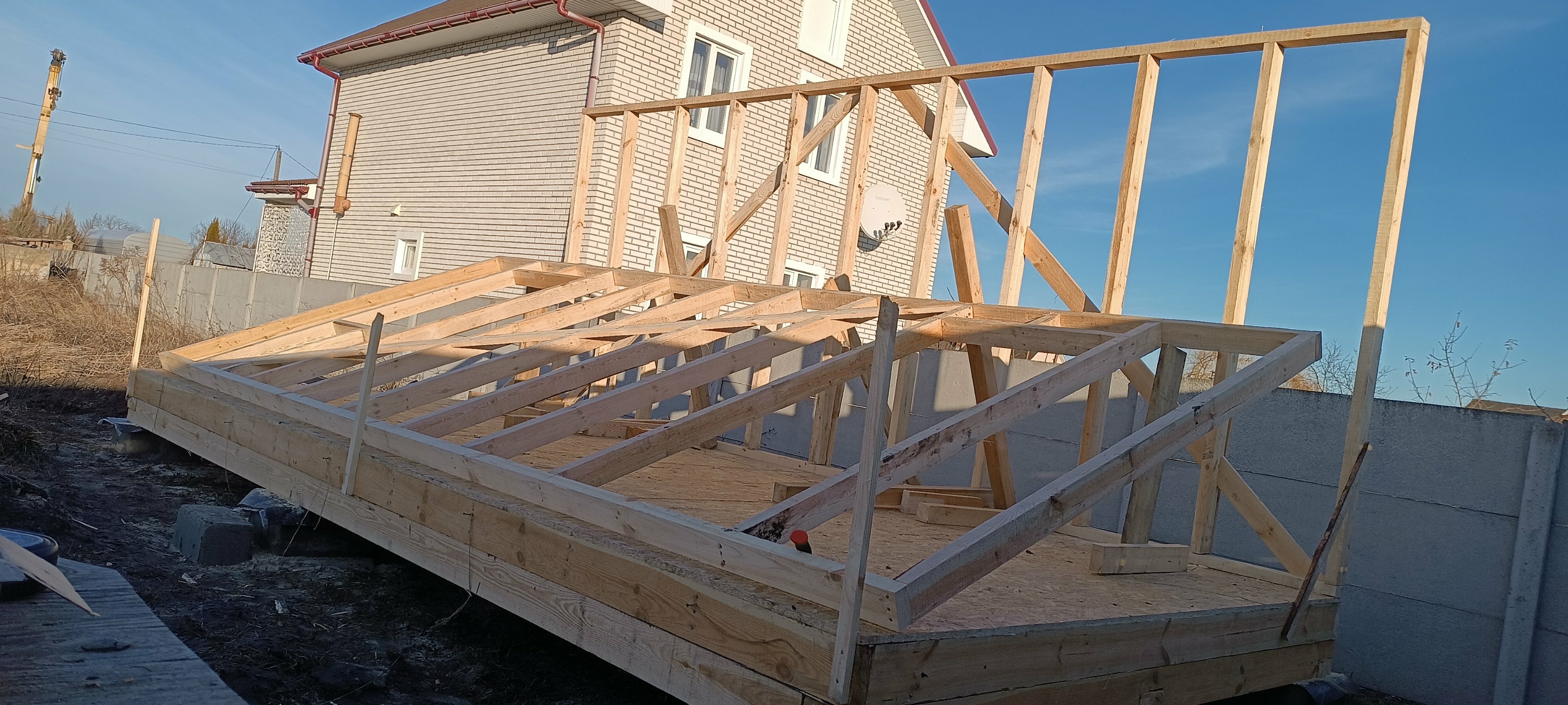

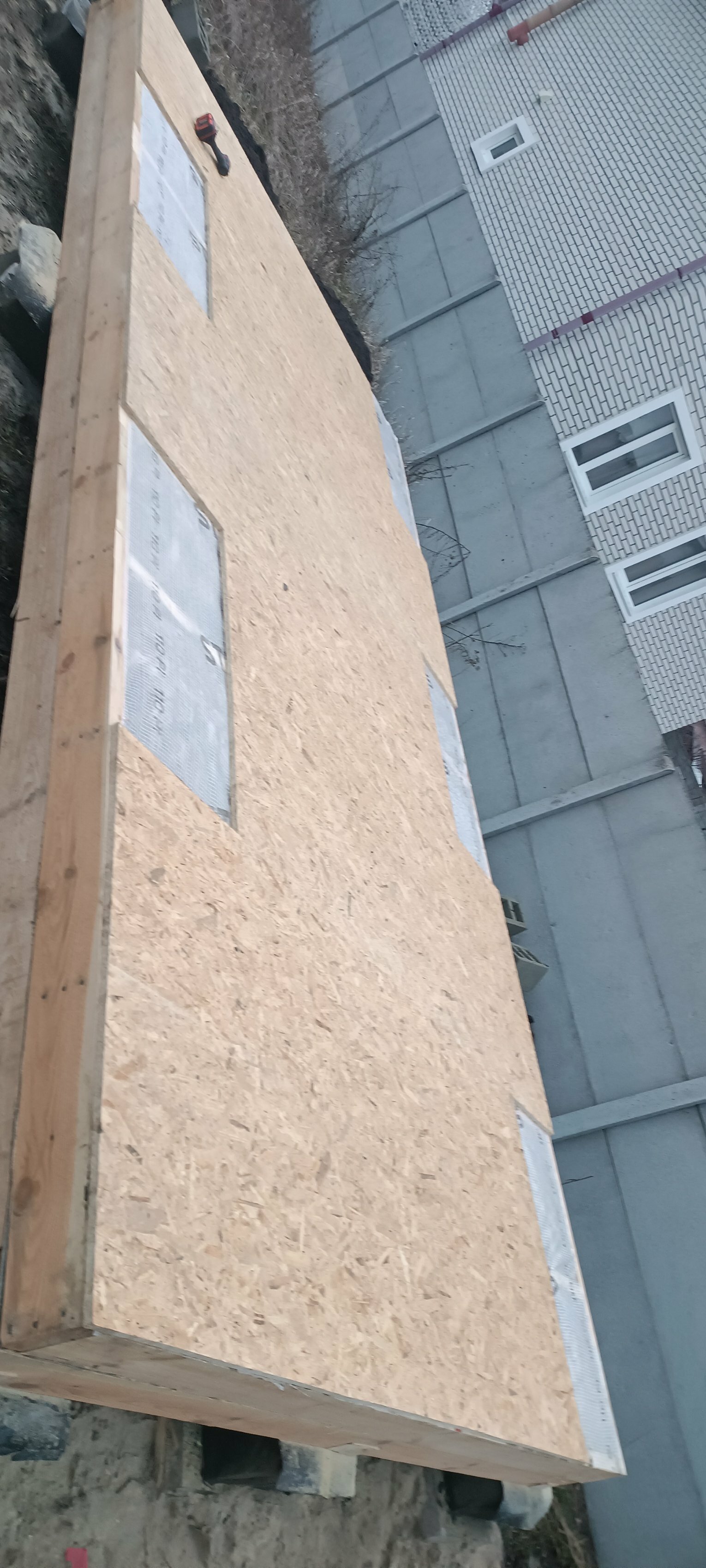

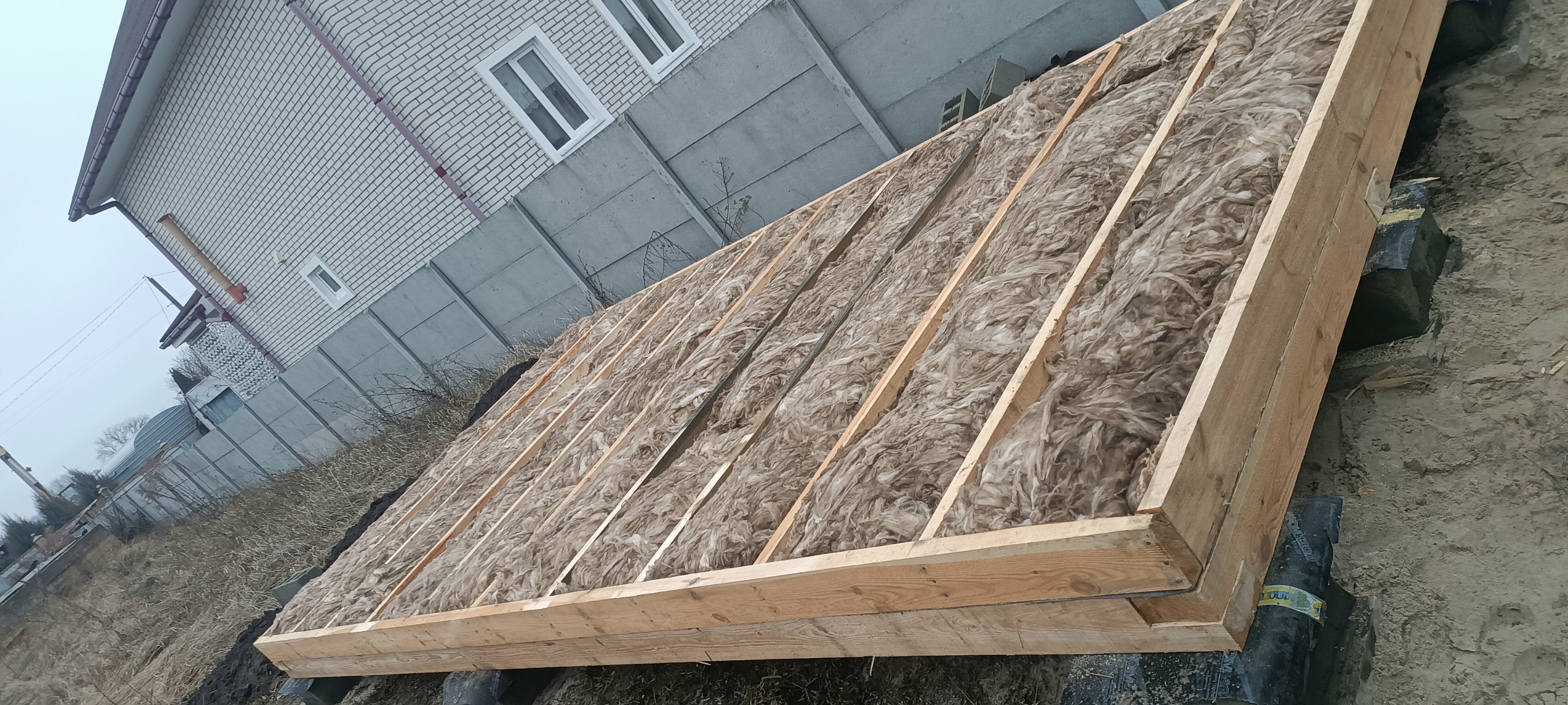

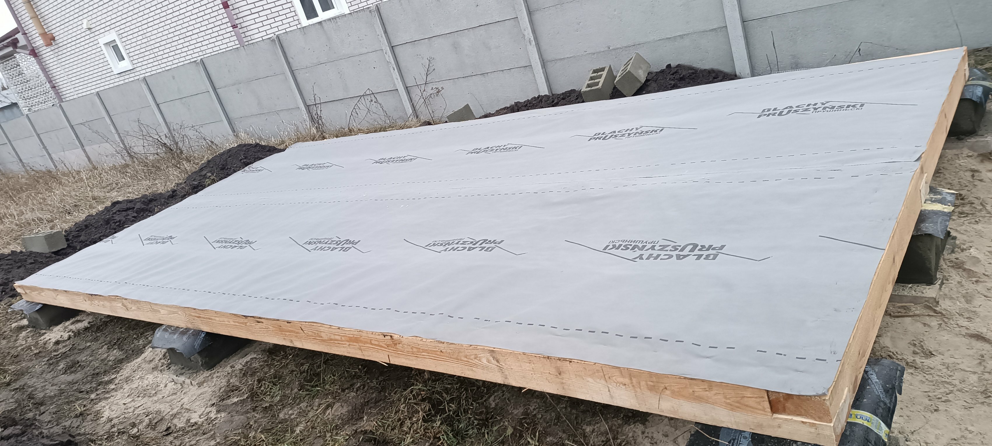

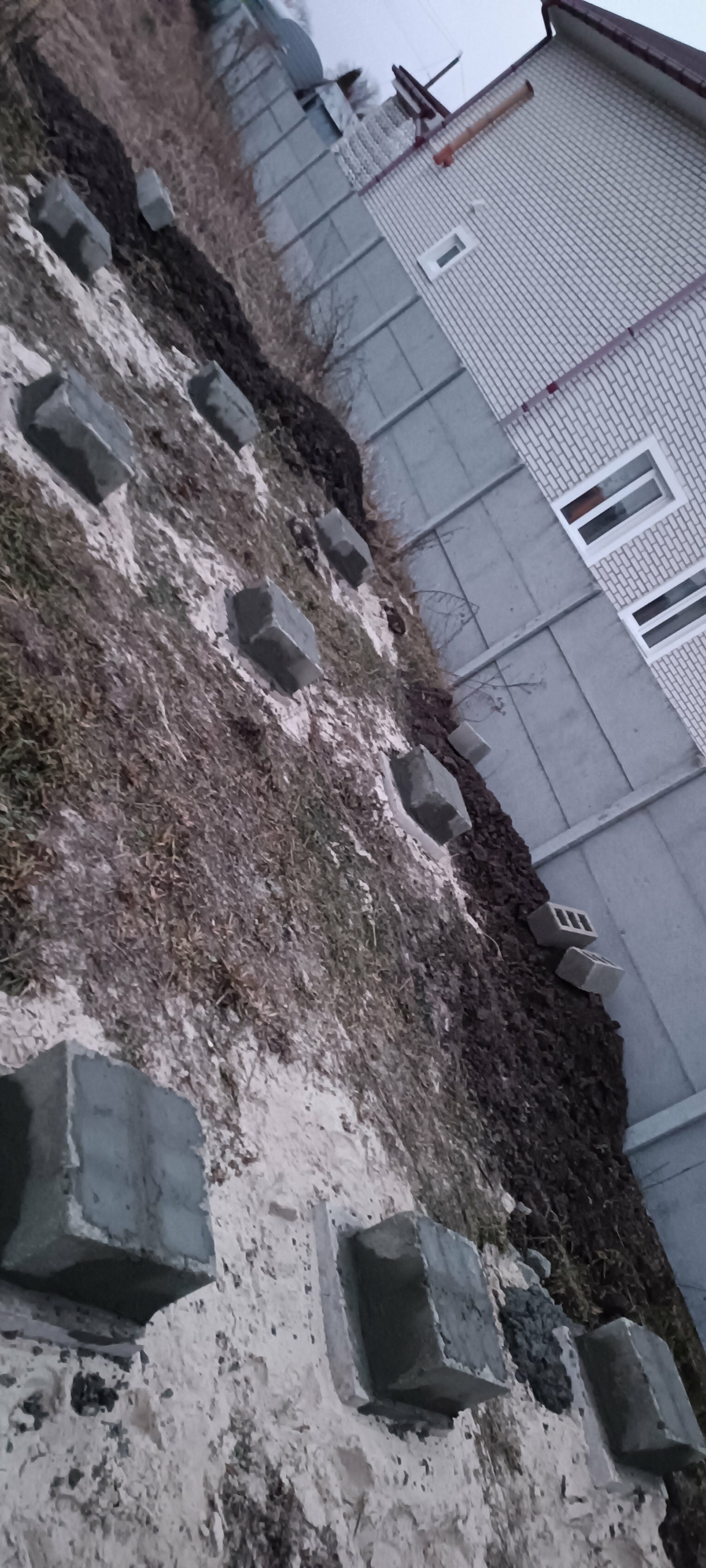

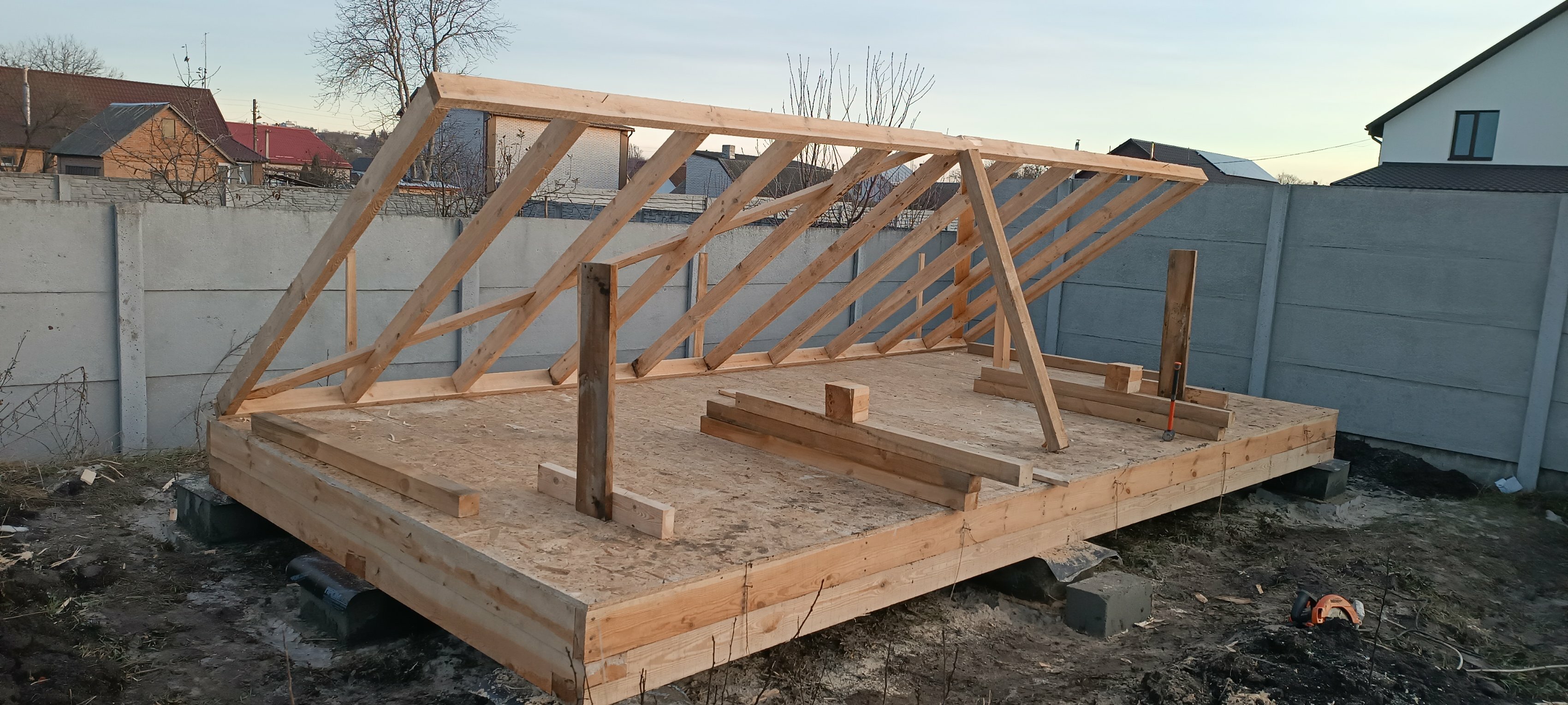

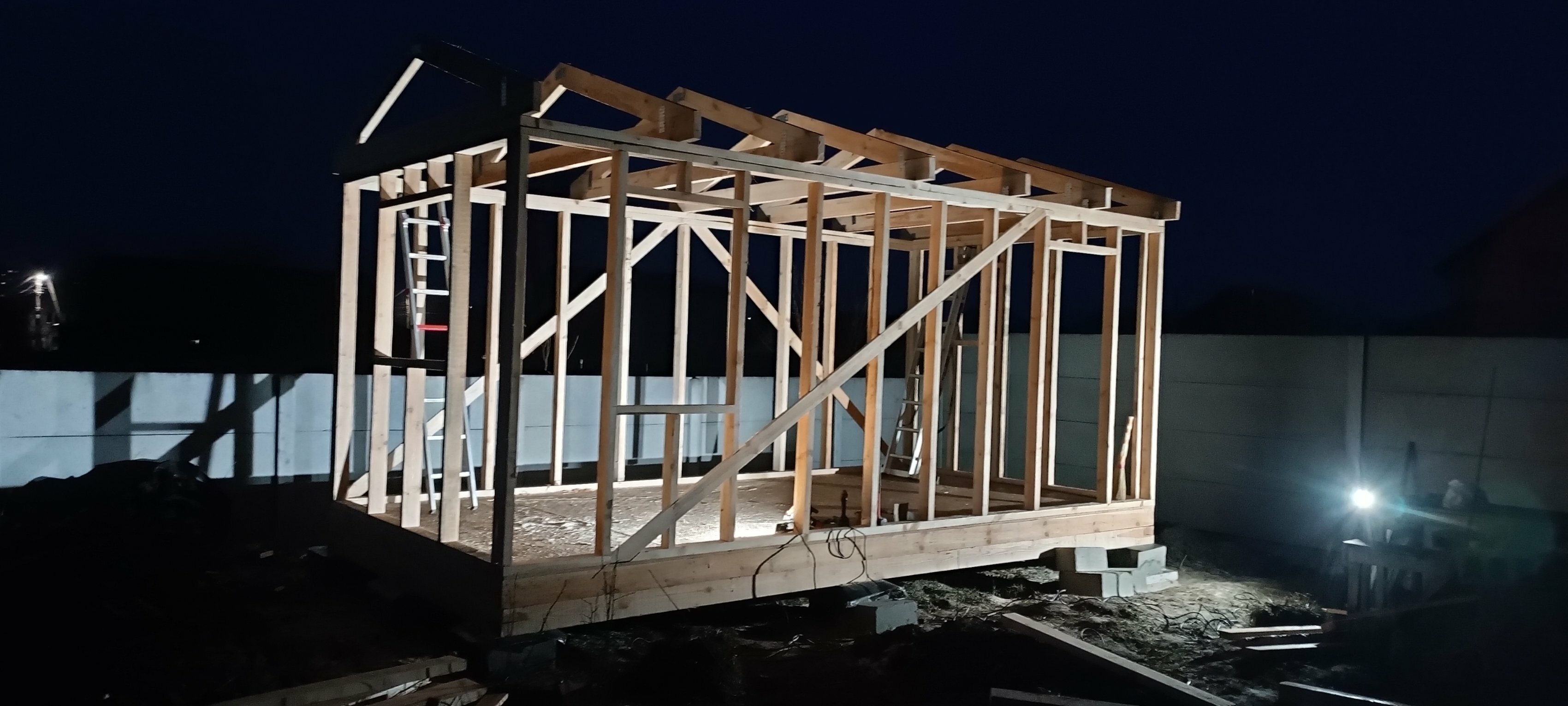

limalord Опубліковано: 17 січня 2025 Автор Поділитись Опубліковано: 17 січня 2025 З "великим" будівництво трохи відтерміновується, в зв'язку з браком фінансування) тому було прийнято рішення зробити невеличкий будиночок на ділянці, на всякий випадок, в майбутньому можна буде використовувати як гостьовий. Тому трохи хромаючи, в одну каску, вирішив спробувати. Розмір обрав під довжину бруса, щоб мінімізувати відходи, по зовні 3*6. Потім можливо ще добудую терасу зі сторони входу. Фото що з цього вийшло на даний момент. Далі буде) 12 Посилання на коментар Поділитися на інших сайтах More sharing options...

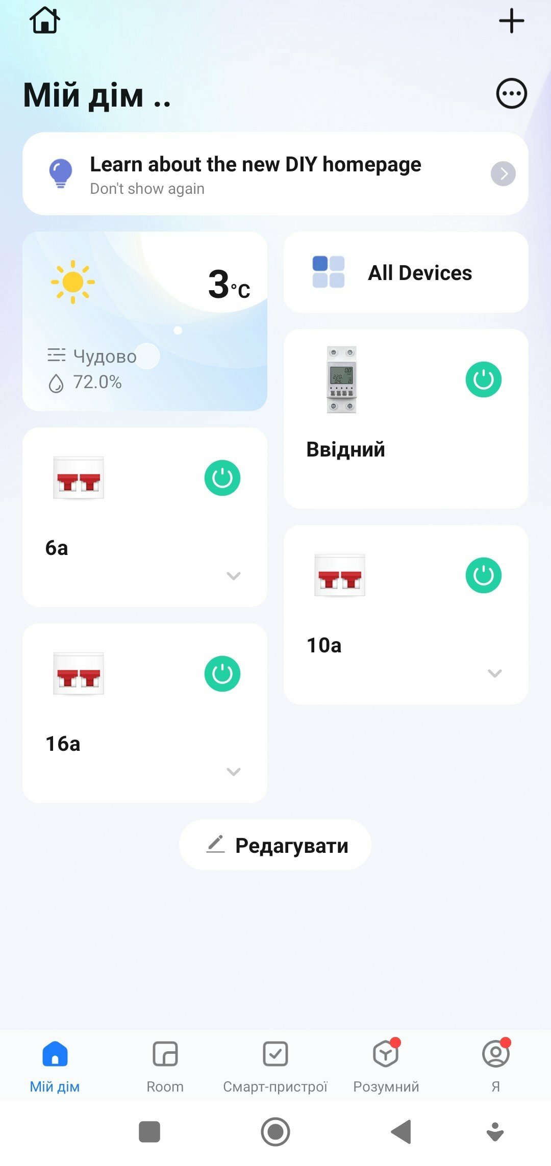

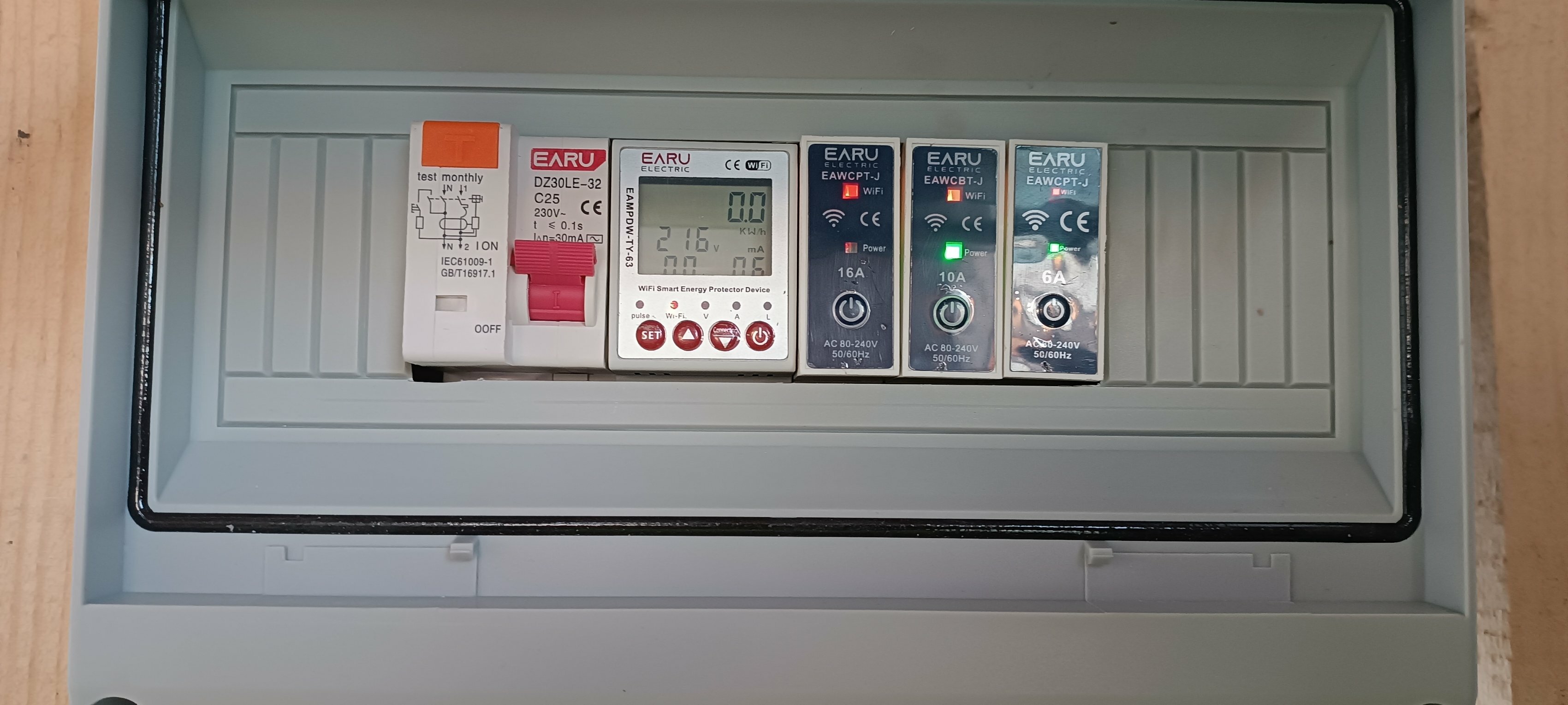

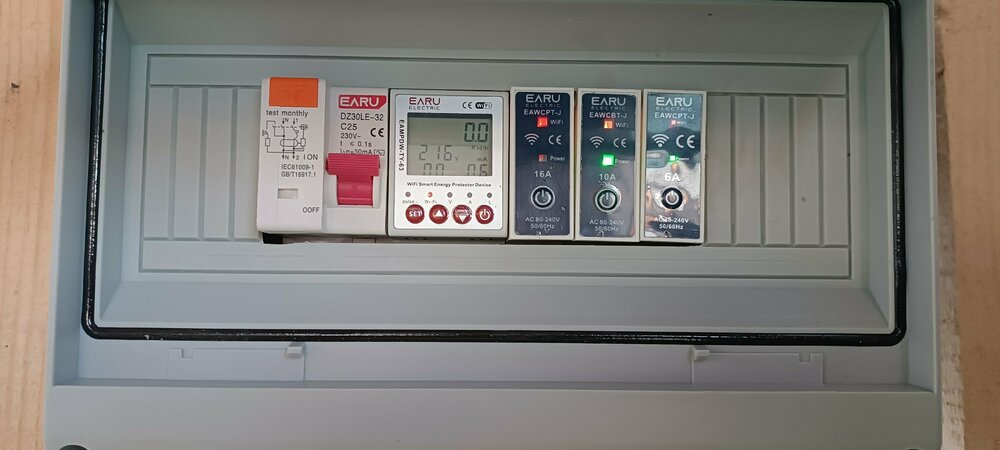

limalord Опубліковано: 19 січня 2025 Автор Поділитись Опубліковано: 19 січня 2025 (змінено) Підключили Інтернет, затягнув живлення від лічильника, зібрав і підключив щиток "аліекспрес" (поки без споживачів), цікаво скільки попрацює, поки як іграшка то цікаво. Пізніше розтягнути електрику, та підключу вже до щитка P.S. після лічильника на цю лінію поставив шнайдеровський автомат, на всякий) Змінено 19 січня 2025 користувачем limalord 2 Посилання на коментар Поділитися на інших сайтах More sharing options...

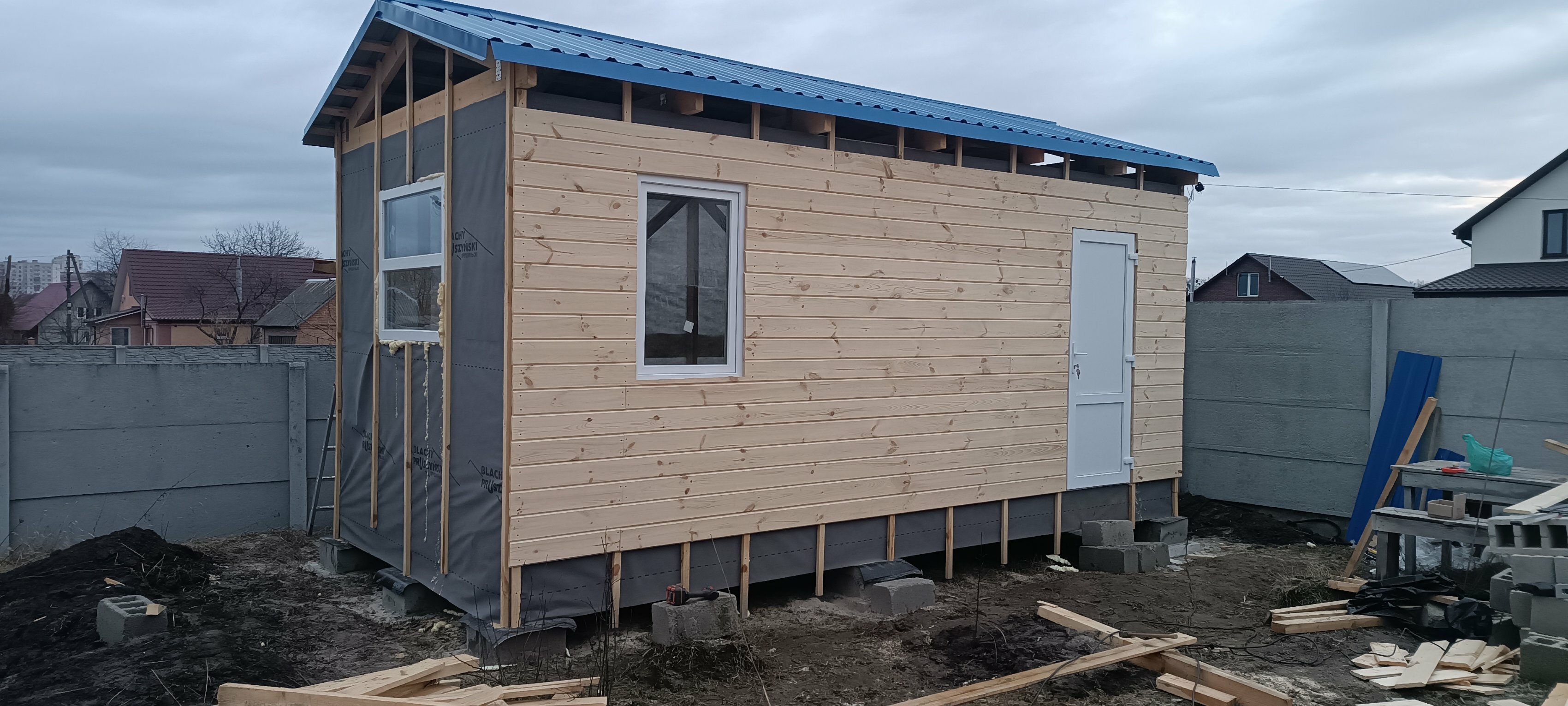

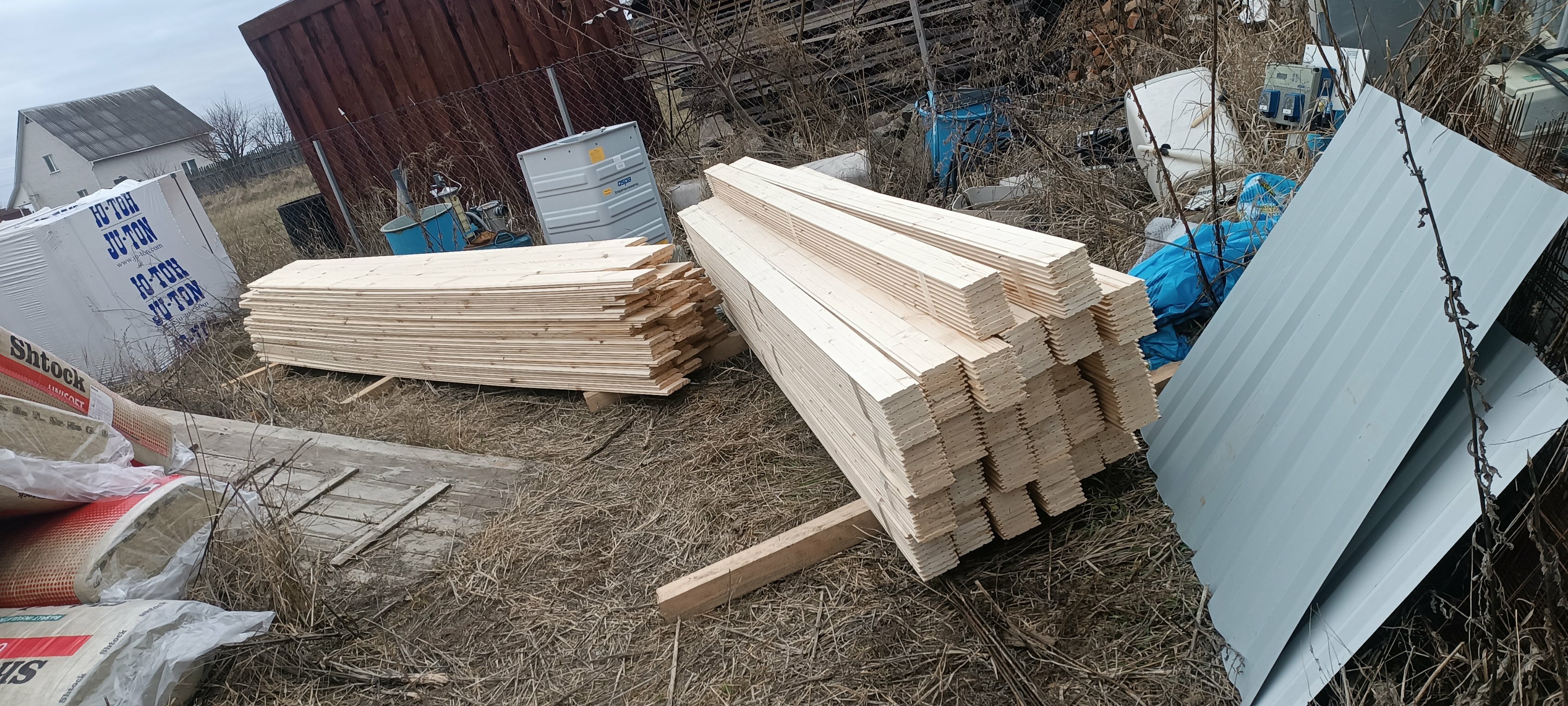

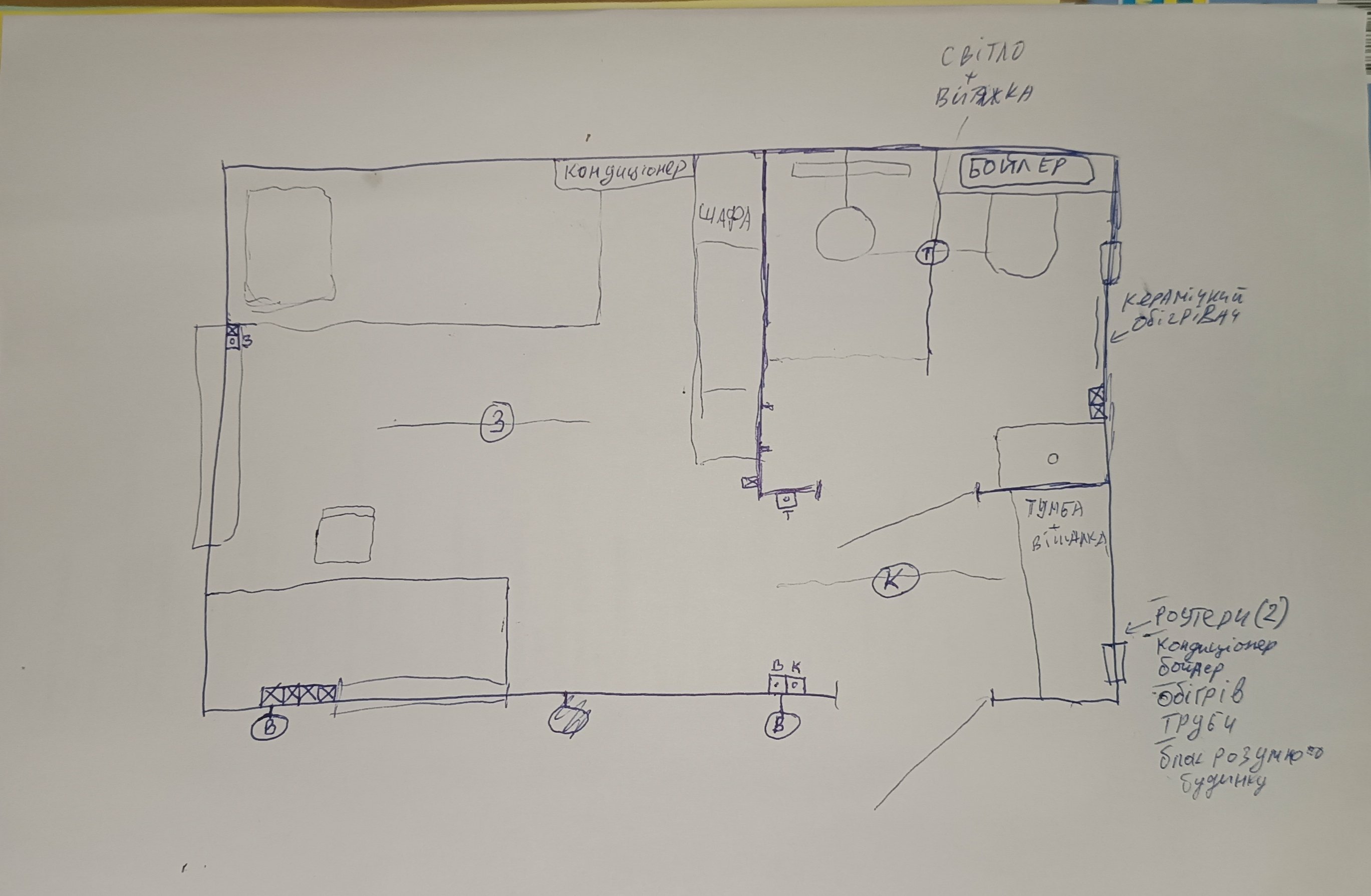

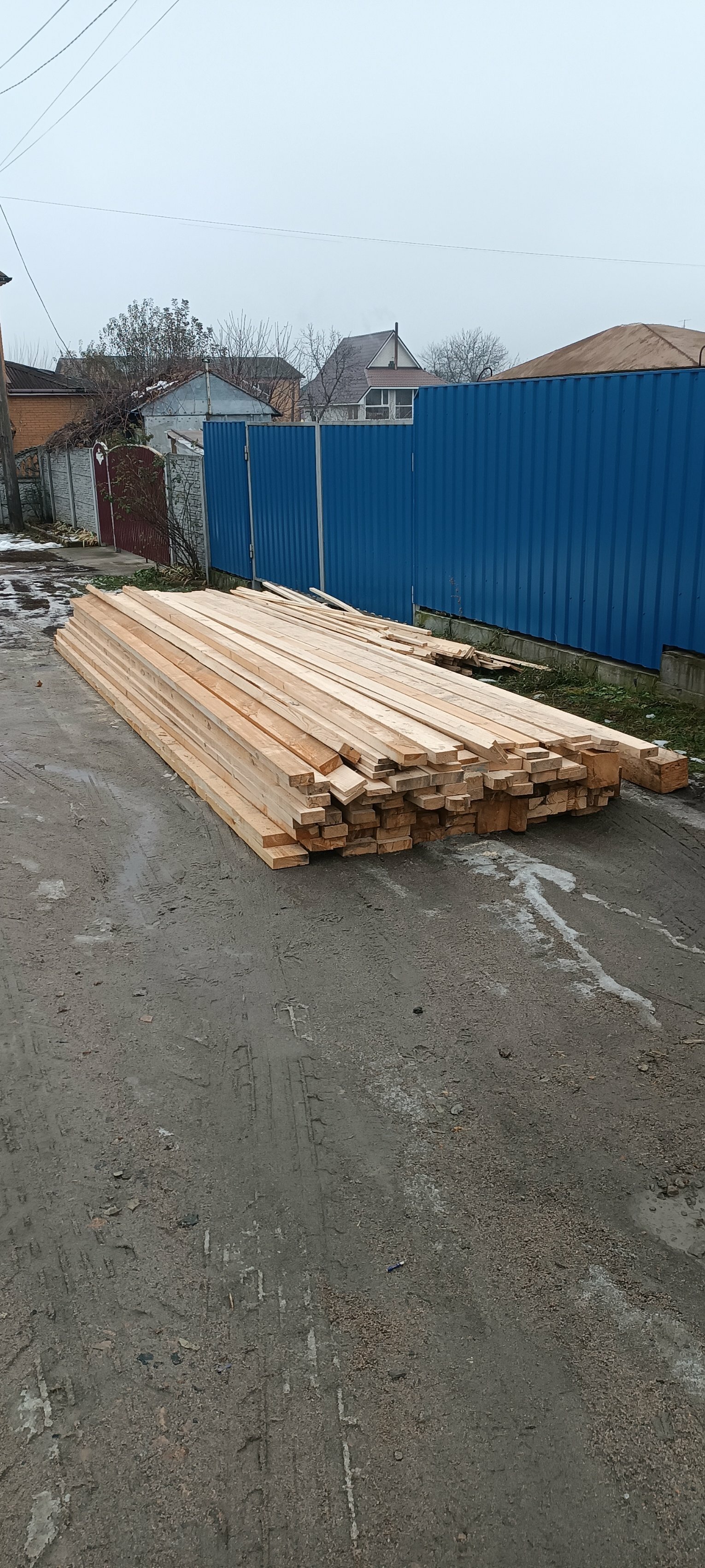

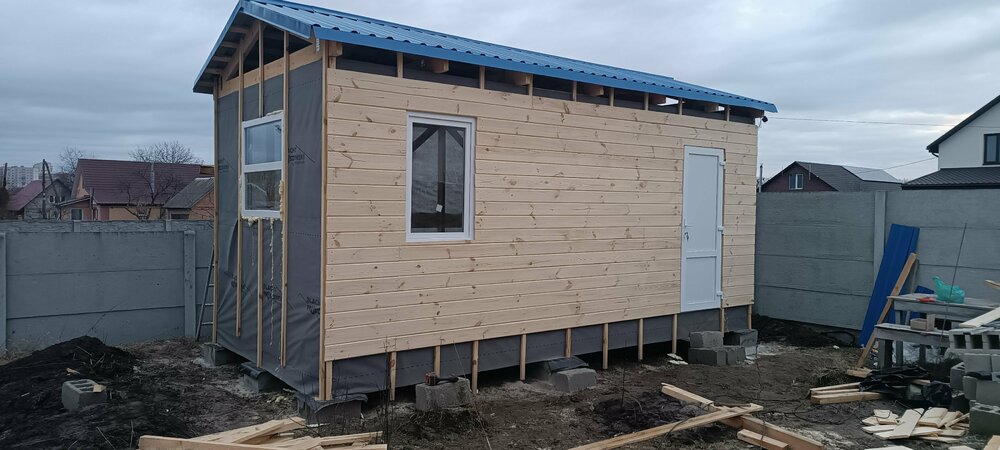

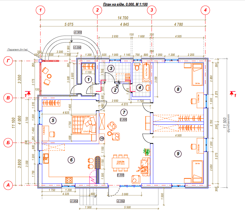

limalord Опубліковано: 2 лютого 2025 Автор Поділитись Опубліковано: 2 лютого 2025 Нарешті привіз вагонку та фальшбрус Почав пробувати обшивати Прикинув план по електроживленню Та обрав майже все обрав в санвузол (дорого виходить, але собі хочеться зробити ж гарно, так як хочеться), ну буде видно далі Поки обшиваю зовні, потім утеплення стін, утеплення стелі, електрика Спробую далі сам змонтувати кондиціонер Такий план) 2 Посилання на коментар Поділитися на інших сайтах More sharing options...

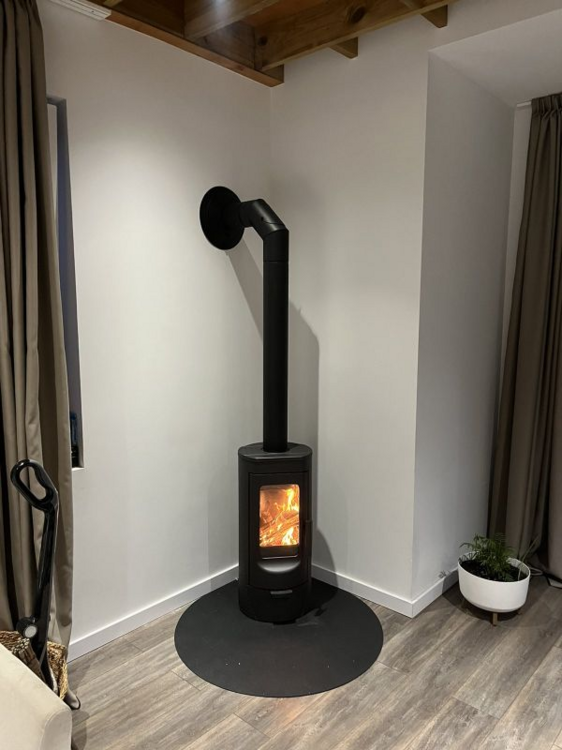

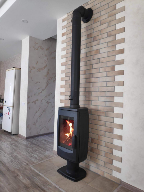

limalord Опубліковано: 2 лютого 2025 Автор Поділитись Опубліковано: 2 лютого 2025 (змінено) А хто може порадити, стосовно буржуйки, вроді вона і потрібна, але місця геть не багато. Щось не величке, зі склом хочеться, й димохід мабуть краще вивести вертикально через покрівлю? Поставити під перестінок в санвузол, ближче до коридорчика може Щось таке буває, обрати, прицінитися? Може щось типу nordpeis orion? Змінено 2 лютого 2025 користувачем limalord Посилання на коментар Поділитися на інших сайтах More sharing options...
DimaF Опубліковано: 3 лютого 2025 Поділитись Опубліковано: 3 лютого 2025 8 часов назад, limalord сказал: Щось не величке, Они есть вертикальные, в виде трубы, посмотрите. Места минимум занимают. 1 Посилання на коментар Поділитися на інших сайтах More sharing options...
ho4u_pizzu Опубліковано: 9 лютого 2025 Поділитись Опубліковано: 9 лютого 2025 02.02.2025 в 23:24, limalord сказав: А хто може порадити, стосовно буржуйки, вроді вона і потрібна, але місця геть не багато. Щось не величке, зі склом хочеться, й димохід мабуть краще вивести вертикально через покрівлю? Поставити під перестінок в санвузол, ближче до коридорчика може Щось таке буває, обрати, прицінитися? Може щось типу nordpeis orion? так у вас кондиціонер запланований, може їм і грітись? Посилання на коментар Поділитися на інших сайтах More sharing options...
nata1 Опубліковано: 9 лютого 2025 Поділитись Опубліковано: 9 лютого 2025 02.02.2025 в 23:24, limalord сказав: А хто може порадити, стосовно буржуйки, вроді вона і потрібна, але місця геть не багато. Щось не величке, зі склом хочеться, й димохід мабуть краще вивести вертикально через покрівлю? Plamen Tara, Plamen Aria. 1 1 Посилання на коментар Поділитися на інших сайтах More sharing options...
limalord Опубліковано: 9 лютого 2025 Автор Поділитись Опубліковано: 9 лютого 2025 9 годин тому, ho4u_pizzu сказав: так у вас кондиціонер запланований, може їм і грітись? Так і плануємо, але на випадок відсутності електроенергії, та й просто візуально подобається вогнище в каміні, комфорт) Посилання на коментар Поділитися на інших сайтах More sharing options...
dred1717 Опубліковано: 11 лютого 2025 Поділитись Опубліковано: 11 лютого 2025 В 09.02.2025 в 22:38, limalord сказал: Так і плануємо, але на випадок відсутності електроенергії, та й просто візуально подобається вогнище в каміні, комфорт) Теж мріяв про камін. Однак коли почав ним активно користуватись, мрії потрохи почали танути. Кожного дня носити дрова, чистити камін від попелу, потім прибирати сміття від попелу і дров, такий собі комфорт 2 2 Посилання на коментар Поділитися на інших сайтах More sharing options...
Фрай Опубліковано: 11 лютого 2025 Поділитись Опубліковано: 11 лютого 2025 1 годину тому, dred1717 сказав: Теж мріяв про камін. Однак коли почав ним активно користуватись, мрії потрохи почали танути. А красиву жінку ви як уявляли? 1 1 Посилання на коментар Поділитися на інших сайтах More sharing options...
