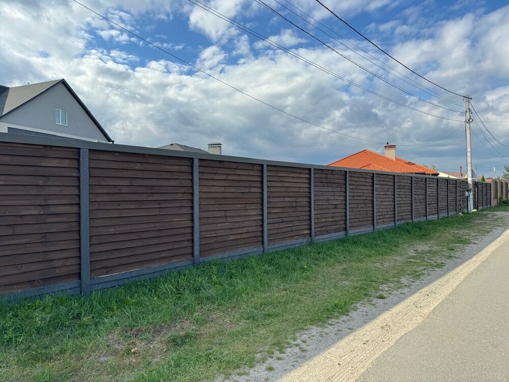

SergeyGM Опубліковано: 3 вересня 2024 Поділитись Опубліковано: 3 вересня 2024 В 14.04.2024 в 13:07, Astrolog_ua сказал: Доробили паркан - накрили зверху металевим профілем. Профіль кріпили тільки до стовбів? Є вібрація від вітру? Посилання на коментар Поділитися на інших сайтах More sharing options...
Astrolog_ua Опубліковано: 7 вересня 2024 Автор Поділитись Опубліковано: 7 вересня 2024 В 03.09.2024 в 17:25, SergeyGM сказал: Профіль кріпили тільки до стовбів? Є вібрація від вітру? Стовби мають пази - туди ялинкою вставляли дошки. Між собою дошки скріплені саморізами кожні 50 см 1 Посилання на коментар Поділитися на інших сайтах More sharing options...
bulaniy.sv Опубліковано: 9 вересня 2024 Поділитись Опубліковано: 9 вересня 2024 В 03.09.2024 в 17:25, SergeyGM сказал: Профіль кріпили тільки до стовбів? Є вібрація від вітру? У меня щебнем и бытым кирпичом расклинивали - пару лет, тишина, вибрации нет. А то у соседа... Посилання на коментар Поділитися на інших сайтах More sharing options...
SergeyGM Опубліковано: 12 вересня 2024 Поділитись Опубліковано: 12 вересня 2024 (змінено) В 07.09.2024 в 21:26, Astrolog_ua сказал: Стовби мають пази - туди ялинкою вставляли дошки. Між собою дошки скріплені саморізами кожні 50 см А металопрофіль-накривка, що зверху паркану, в яких місцях закріплена? Змінено 12 вересня 2024 користувачем SergeyGM Посилання на коментар Поділитися на інших сайтах More sharing options...
Astrolog_ua Опубліковано: 12 вересня 2024 Автор Поділитись Опубліковано: 12 вересня 2024 3 часа назад, SergeyGM сказал: А металопрофіль-накривка, що зверху паркану, в яких місцях закріплена? В бетонному стовпі з двох сторін. 1 Посилання на коментар Поділитися на інших сайтах More sharing options...

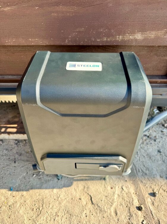

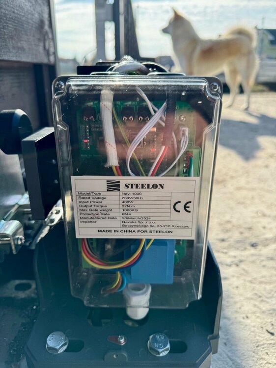

Astrolog_ua Опубліковано: 27 жовтня 2024 Автор Поділитись Опубліковано: 27 жовтня 2024 (змінено) Набридло тягати руками ворота - встановив двигун. Обирав довго і нудно: якщо раптом комусь буде цікаво - зроблю пост. Вибір зупинив на steelon navi 1000. Ціна питання - 240 usd. Встановлював з приятелем - впорались за пів дня. Нічого складного нема, двигун йде вже запрограмований. Працює тихо - чуєш тільки рух воріт. IMG_1207.mov Змінено 27 жовтня 2024 користувачем Astrolog_ua 4 Посилання на коментар Поділитися на інших сайтах More sharing options...

Лехуй Опубліковано: 28 жовтня 2024 Поділитись Опубліковано: 28 жовтня 2024 21 час назад, Astrolog_ua сказал: Набридло тягати руками ворота - встановив двигун. Обирав довго і нудно: якщо раптом комусь буде цікаво - зроблю пост. Вибір зупинив на steelon navi 1000. Ціна питання - 240 usd. А де брали? Посилання на коментар Поділитися на інших сайтах More sharing options...
sidus Опубліковано: 28 жовтня 2024 Поділитись Опубліковано: 28 жовтня 2024 В 27.10.2024 в 12:41, Astrolog_ua сказал: Набридло тягати руками ворота - встановив двигун. Обирав довго і нудно: якщо раптом комусь буде цікаво - зроблю пост. Вибір зупинив на steelon navi 1000. Ціна питання - 240 usd. Встановлював з приятелем - впорались за пів дня. Нічого складного нема, двигун йде вже запрограмований. Працює тихо - чуєш тільки рух воріт. IMG_1207.mov 56 \u041c\u0411 · 2 загрузки Вітаю, в мене така сама модель...працює гарно! але взимку виникає нюанс - ворота перестають нормально працювати: закриваються не до кінця і починають відкриватися і навпаки, чим меньша температора, тим більше глюків. Можливо, треба погратись із налаштуваннями, але майте на увазі ) Посилання на коментар Поділитися на інших сайтах More sharing options...
Astrolog_ua Опубліковано: 28 жовтня 2024 Автор Поділитись Опубліковано: 28 жовтня 2024 6 часов назад, sidus сказал: Вітаю, в мене така сама модель...працює гарно! але взимку виникає нюанс - ворота перестають нормально працювати: закриваються не до кінця і починають відкриватися і навпаки, чим меньша температора, тим більше глюків. Можливо, треба погратись із налаштуваннями, але майте на увазі ) подивимось, дякую. 12 часов назад, Ле*** сказал: А де брали? avtomatika-vorota.com.ua/ua/avtomatika-steelon-navi-1000.html 1 Посилання на коментар Поділитися на інших сайтах More sharing options...
standov Опубліковано: 1 грудня 2024 Поділитись Опубліковано: 1 грудня 2024 В 27.10.2024 в 12:41, Astrolog_ua сказал: steelon navi 1000 прям брат Edinger, і плата і бокс і корпус Посилання на коментар Поділитися на інших сайтах More sharing options...

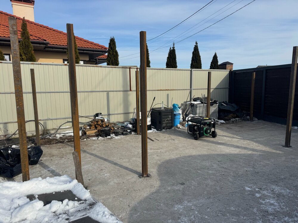

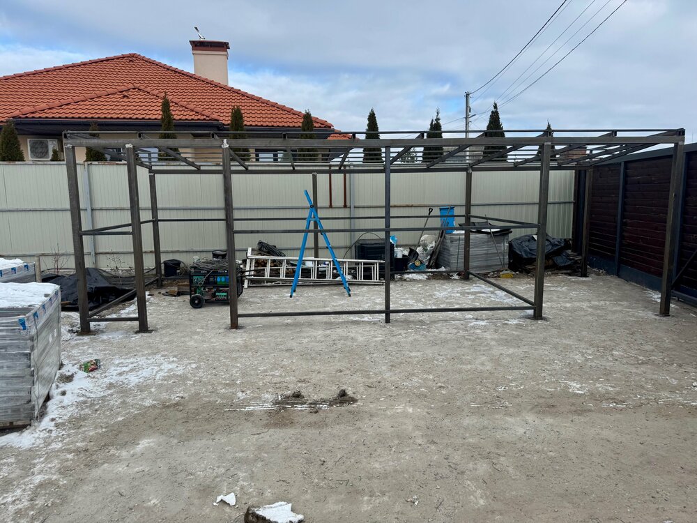

Astrolog_ua Опубліковано: 19 лютого 2025 Автор Поділитись Опубліковано: 19 лютого 2025 Давненько нічого не писав… живі-здорові, робота є, житло є - все чудово по сьогоднішнім реаліям. Нарешті знайшов адекватних по ціні якості «металістів» і замовив хозблок. Процес почався… Розміри 8х3 під одним дахом. З них 6х3 буде хозблок і 2х3 відкрита під дрова, велосипед і тд. 9 Посилання на коментар Поділитися на інших сайтах More sharing options...

Astrolog_ua Опубліковано: 21 лютого 2025 Автор Поділитись Опубліковано: 21 лютого 2025 Каркас готов. 4 Посилання на коментар Поділитися на інших сайтах More sharing options...
Фрай Опубліковано: 21 лютого 2025 Поділитись Опубліковано: 21 лютого 2025 Панелі сюди так і напрошуються ) 3 1 Посилання на коментар Поділитися на інших сайтах More sharing options...
vsv-avto Опубліковано: 21 лютого 2025 Поділитись Опубліковано: 21 лютого 2025 1 час назад, Astrolog_ua сказал: Каркас готов. Доброго дня! Які розміри труб використовували? Посилання на коментар Поділитися на інших сайтах More sharing options...
Astrolog_ua Опубліковано: 21 лютого 2025 Автор Поділитись Опубліковано: 21 лютого 2025 1 час назад, Фрай сказал: Панелі сюди так і напрошуються ) Може і поставлю з часом. Поки математика каже що сенсу нема. Посилання на коментар Поділитися на інших сайтах More sharing options...
Astrolog_ua Опубліковано: 21 лютого 2025 Автор Поділитись Опубліковано: 21 лютого 2025 1 час назад, vsv-avto сказал: Доброго дня! Які розміри труб використовували? 80х80 стовпи 60х40 лаги 40х40 обрешітка 40х20 перемички від профнастил 1 Посилання на коментар Поділитися на інших сайтах More sharing options...
Фрай Опубліковано: 21 лютого 2025 Поділитись Опубліковано: 21 лютого 2025 А це у вас в який час фото зроблено? 1 Посилання на коментар Поділитися на інших сайтах More sharing options...
Astrolog_ua Опубліковано: 21 лютого 2025 Автор Поділитись Опубліковано: 21 лютого 2025 5 часов назад, Фрай сказал: А це у вас в який час фото зроблено? У вівторок о 10 ранку ) Посилання на коментар Поділитися на інших сайтах More sharing options...
