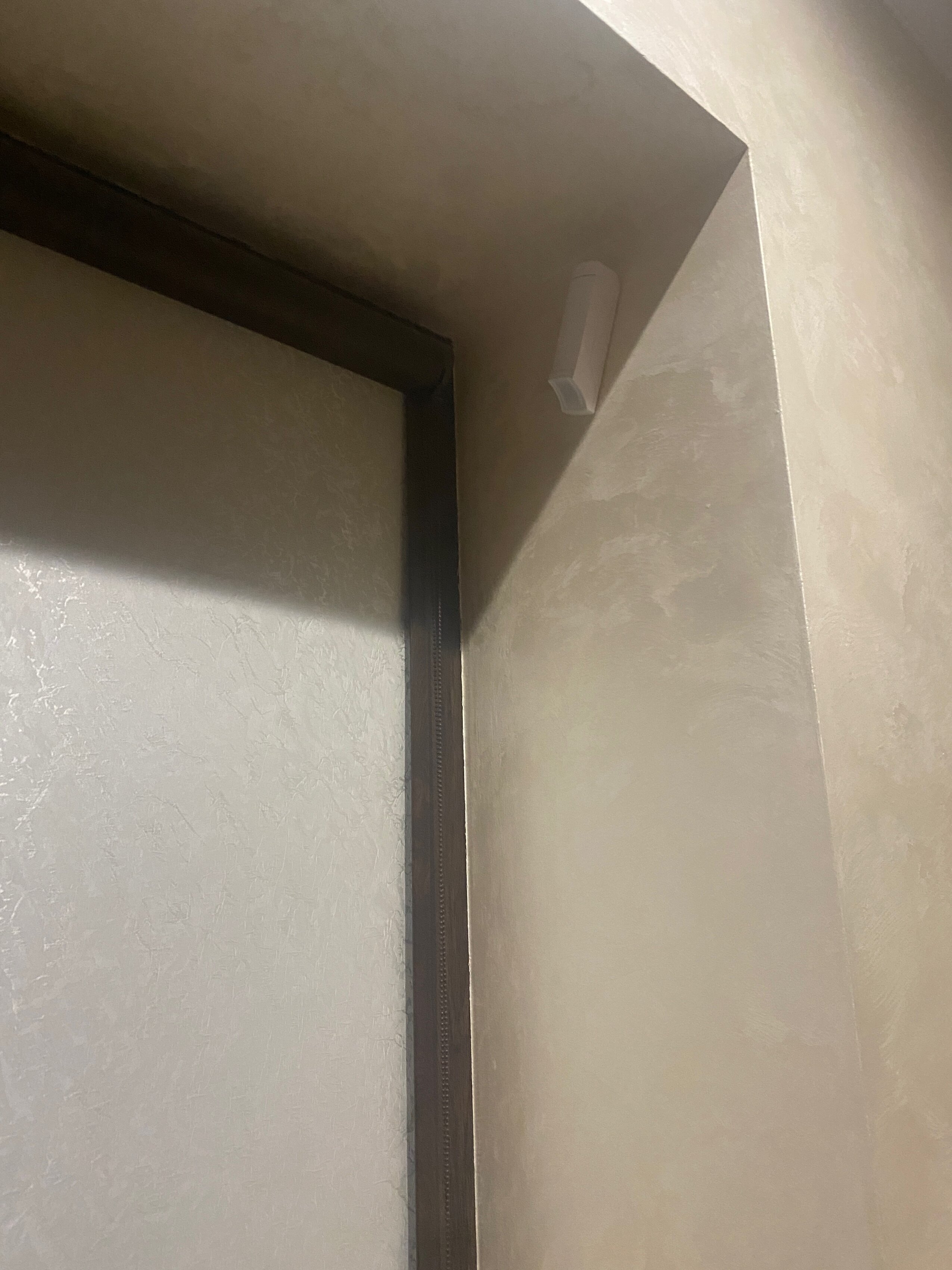

шторы воспринимаю только в проемах и для защиты окон.
Так вроде про это и была речь - альтернатива герконам. По идее 4 шторы снаружи стен закрывают проемы. Но есть вопрос например как оно реагирует на открытие окон, пусть и внутрь
15 минут назад, standov сказал:
А чем вас шторы внутри помещения не устраивают?
Открытие окна может спровоцировать поток воздуха резкий, и как на это они среагируют - незнаю.

ну потому что у них широкая диаграмма в горизонтали, я с трудом представляю как это может надежно работать без реакции на животных всяких, мне не нравится абсолютно кейс когда я приезжаю домой и пока не сниму с охраны - пукнуть на улице нельзя, двое детей, надеюсь будет собака может и не одна, ну это все по моему представлению надежно не работает вместе с датчиком с таким широким лепестком. Другое дело штора, в теории.
42 минуты назад, Narval сказал:
потому что я не понимаю зачем, я штору воспринимаю снаружи - условно сработка когда кто-то полезет заглядывать в окно или только будет думать достать монтировку шоб попробовать выдавить окно, которое у него выдавить скорее всего не получится но поковырять раму снаружи сможет. а так подлезла морда, сигналка завыла на всю улицу, мурло свалило и больше не приходит
