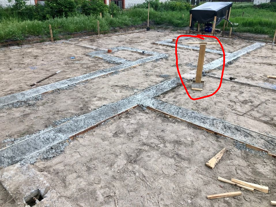

Сантехники закончили с монтажом канализации, строители заканчивают обратную засыпку/трамбовку и потихоньку вырисовывается фундамент.
Под несущие стены уложены ФБС блоки, под остальные заливаются, благодаря одолженной у @JohnnyD бетономешалке, ребра жесткости 30х30 см.
Только уехал с участка - хлынул сильнейший ливень. Прораб звонит довольный, говорит "лучший природный трамбовщик".
Прям очень интересный фундамент.
А потом сразу стены гнать начнете?
А потом после стен на песок утеплитель и стяжку?
А это ж не единственная трамбовка?
Да, надо было сразу рассказать за фундамент.
Изначально планировался стандартный ленточный: 10см щебня, 30см основа, ФБС блок и 25см армопояс. Потом полы по грунту в каждой комнате. Траншеи планировалось копать вручную.
Когда заехал трактор и начал снимать чернозем (50см), прораб сказал что потом делать полы по грунту задолбаемся вытаскивать эту кубатуру вручную и по деньгам и по времени.
В итоге трактором сняли весь чернозем, прораб сделал перерасчет и фундамент выглядит следующим образом:
Несущий периметр - 10см щебень, 25см основа шириной в 90 см с армированием в 1 слой, фбс блок, 30х30см армопояс с армированием в 2 слоя.
Несущие стены - фбс блоки, не несущие стены - ребра жесткости 30х30 см с армированием в 2 слоя.
Сверху отсыпется 5 см щебня и зальется плита (как я понял, незащемленная) на весь периметр толщиной 10см из бетона п3в15 с кладочной сеткой 100х100х3мм.
Получится "корыто" глубиной 15 см (верх армопояса = 0) в котором будут стоять стены и потом смонтируются теплые полы.
З.ы. трамбовка на фото сделана под трамбовку ребер жесткости.

Вопрос по фундаменту. Промолчу за основание под фбс, на фото не понять, но
У меня такое впечатление, что бетон вообще не трамбовался, за вибрацию даже не говорю.
Ошибаюсь?
Сам процесс не видел, т.к. запустил на участок и уехал на работу. Вернулся часа через 3, когда вставляли обсадную трубу (50 мм).
50мм? :shock:
Из двух одно либо труба у вас большего диаметра либо бурильщики мелковаты. :grin:
Ошибаюсь?
основание под ФБС периметр: грунт родной, 10 см щебень 5-20 и 25 см бетонное основание с армированием в один слой.
ФБС внутренние несущие стены: грунт родной, 10 см бетон без армирования.
Про трамбовку бетона не понял честно говоря.
50мм?
Да 50мм.
Про трамбовку бетона не понял честно говоря...
Его должны были провибрировать или хотя бы палками "потыкать", а верхний слой говорит, что как залили так и остался.
Может я ошибаюсь, это всего лишь фото
