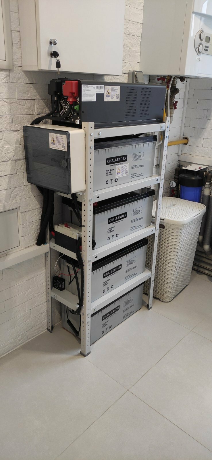

А хто які автомати ставить між інвертором та батареями? Щось я не бачу автоматів на 250-300А щоб у паспорті автомата було написано що він може працювати при постійному струмі.
Ну ось, дивіться - 220v.com.ua/akkum/2301.html
28 хвилин тому, Dalet сказав:
О, щось я його пропустив. Я просто дивився цей розділ - «Комплектующие и защита»
47 минут назад, k-master сказал:
Ставимо на АКБ їх. Ось на фото , на полиці
IMG-901db3fc4f3475edb74f1edc07a3bcbf-V.thumb.jpg.ead6f8938406a24c4c34a50394e63bc4.jpg

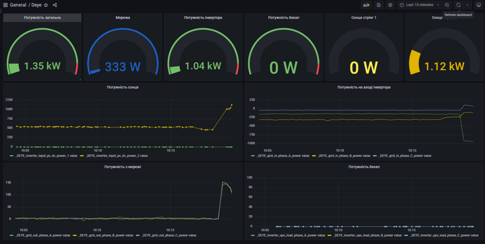

А такий інвертор може по якійсь шині (бажано RS485) сказати, який в нього зараз є "надлишок" потужності від сонця? Наприклад я хочу наргріти ТЕНом воду в бойлері, але тільки якщо є зайвих 2кВт потужності від сонця.
По RS485 забирати данні можна без проблем. Правда про надлишок він не скаже, бо не знає. Якщо треба надлишок то ставити датчик освітлення та рахувати скільки потужності при якому освітленні є, бо інвертор поки не спробує забрати потужність від панелей нічого не знає.

Відгук про Deye якщо комусь цікаво. Працює, але є ньюанси - він тупо забуває рахувати електроенергію котру споживає з мережі. Просто по нулям, рахував, рахував та перестав. І це не перший раз. У порівнянні з лічильником ДТЕК він завищує продану енергію процентів на 20%. Треба буде порахувати що він показує з панелей, може там теж показники більше ніж треба, але поки немає кліщів для вимірювання струму. І лічильник ДТЕК рахує менше не через втрати у кабелях, біля інвертора після усіх навантажень стоїть китайський лічильник та він показує те саме, що й лічильник від ДТЕК. Тепловізор не показує нічого на ці 20% між інвертором та лічильником.
В 20.09.2022 в 21:35, k-master сказал:
Так а нуль співпадає з лічильником? Тобто коли інвертор показує, що не споживає і не віддає в мережу, лічильник теж так показує?
20 годин тому, n0mad сказав:
Та здається співпадає. На вході нуль на землю, відключив нуль - там 20-30 мВ між нулем та землею, більше ніяких нулей немає. Порівняти інвертор та лічильник дтека одночасно неможливо, там йти між ними секунд 3 мінімум.

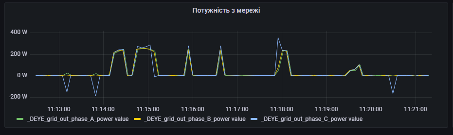

А обмежеження експорту працює правильно? Тобто якщо я не хочу нічого віддавати в мережу, то дійсно нічого туди не йде чи все таки щось трохи просочується?
2 години тому, volomoto сказав:
Як ти бачиш на графіку там є потужність з мережі менше нуля, це продаж. Саме тому ставлять потужність з мережі ват 10-20. За 1,5-2 місяця мій лічильник нарахував щось трохи більше кіловату продажу.
Мабуть це фізика перехідних процесів, повільна реакція інвертора та мабуть не дуже гарно зроблена схема вимірювання. Бо наприклад коли бекап не використовується чи мережі немає він постійно щось показує. Наприклад зараз з мережі котрої немає я споживаю 12Вт.
5 часов назад, volomoto сказал:
Практично не рально в повний 0. Трохи буде і туди і сюди. Бо мережа є не стабільною величиною + навантаження теж гуляє, да і сонце то сьо....
