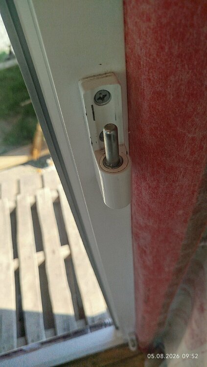

AndryG Опубліковано: 5 серпня Автор Поділитись Опубліковано: 5 серпня Порадьте, пані та панове, як зробити примикання osb внутрішньої обшивки тамбура до дверей і вікон? Особливо цікаво як бути зі стороною завіса, де від рами до завісів менше сантиметра. Напевно, є якісь рішення. Не думаю що я перший з таким стикнувся. Розмірковую чим далі обшити стіни. Буду радий почути ваші поради. Є думка просто пофарбувати osb. Як не сподобається, то переробити на шось культурніше. Посилання на коментар Поділитися на інших сайтах More sharing options...
МаТраС Опубліковано: 7 серпня Поділитись Опубліковано: 7 серпня 05.08.2026 в 10:03, AndryG сказав: Порадьте, пані та панове, як зробити примикання osb внутрішньої обшивки тамбура до дверей і вікон? Особливо цікаво як бути зі стороною завіса, де від рами до завісів менше сантиметра. Напевно, є якісь рішення. Не думаю що я перший з таким стикнувся. Розмірковую чим далі обшити стіни. Буду радий почути ваші поради. Є думка просто пофарбувати osb. Як не сподобається, то переробити на шось культурніше. podokonnik.com.ua/ua/p1252593329-startovyj-profil-okonnyj.html?source=merchant_center&gad_source=1&gad_campaignid=24085283518&gbraid=0AAAAACO3evC0nr7J93CE4ACblr9ICVPeX&gclid=CjwKCAjw4dDTBhAqEiwAkHYmSlEq3jUM0gw_o8MbbYCjO6-oPHeGQQi0geIt7t47-r3GxHW_-vtnxRoCQJkQAvD_BwE 1 Посилання на коментар Поділитися на інших сайтах More sharing options...

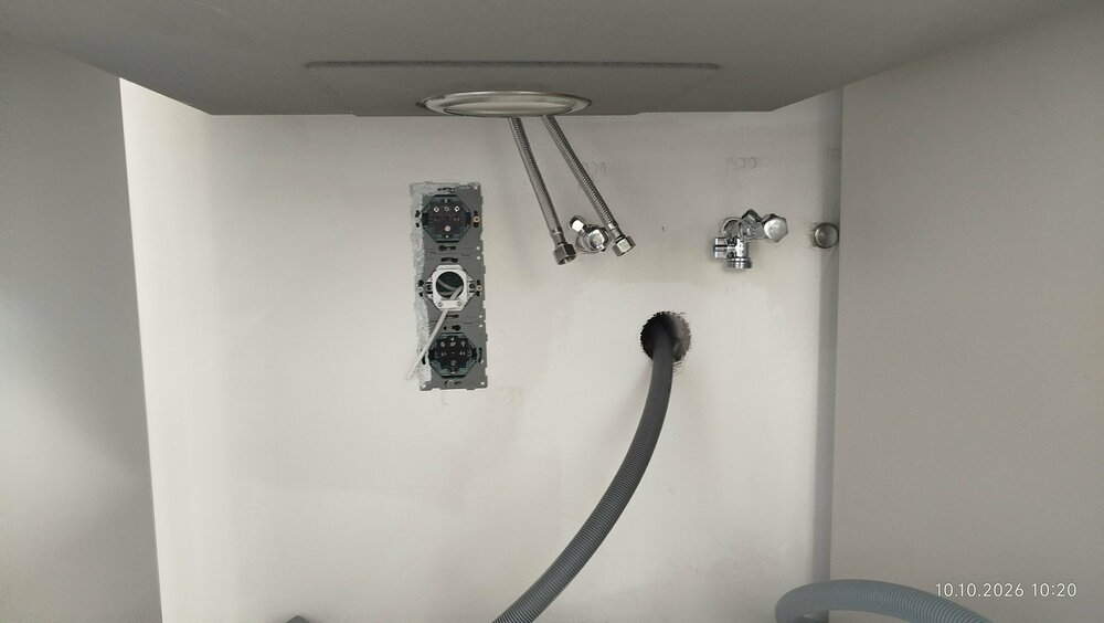

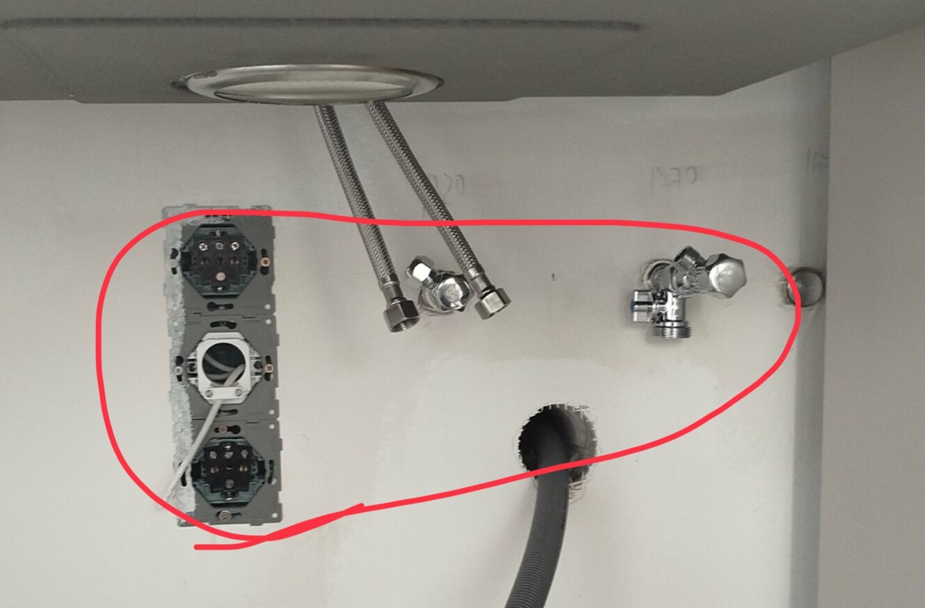

AndryG Опубліковано: 10 жовтня Автор Поділитись Опубліковано: 10 жовтня Ось так виглядає "тупанув з розмірами" Так хотів найкоротший і широкий канал для тихої витяжки, а доведеться ставити два кута по 90 градусів. Як люди роблять вивід щоб у шафі взимку не стояли калюжі конденсату? Думаю поставити два зворотних клапана на площина стіни щоб замкнути там повітря. От тільки не можу знайти нормальні клапана (150мм). Тільки примітивні пластмасяшки, а хочеться герметичний силікон, що не ляпатиме при вітрові. 1 Посилання на коментар Поділитися на інших сайтах More sharing options...
Фрай Опубліковано: 10 жовтня Поділитись Опубліковано: 10 жовтня не стрьомно? Посилання на коментар Поділитися на інших сайтах More sharing options...
AndryG Опубліковано: 10 жовтня Автор Поділитись Опубліковано: 10 жовтня 6 годин тому, Фрай сказав: не стрьомно? Ні. Це води по коліно повинно бути щоб стало стало стрьомно. 1 Посилання на коментар Поділитися на інших сайтах More sharing options...
ЯД Опубліковано: 10 жовтня Поділитись Опубліковано: 10 жовтня 12 годин тому, AndryG сказав: Як люди роблять вивід щоб у шафі взимку не стояли калюжі конденсату? Думаю поставити два зворотних клапана на площина стіни щоб замкнути там повітря. От тільки не можу знайти нормальні клапана (150мм). Тільки примітивні пластмасяшки, а хочеться герметичний силікон, що не ляпатиме при вітрові Не сильно понял, а с чего там быть лужам? Обычно ставят 1-2 примитивных клапана, да, при сильном ветре клацают. А герметичный силикон обычно в металле, и сам он открываться не будет, там тросик. Посилання на коментар Поділитися на інших сайтах More sharing options...
Фрай Опубліковано: 11 жовтня Поділитись Опубліковано: 11 жовтня 7 годин тому, AndryG сказав: Ні. Це води по коліно повинно бути щоб стало стало стрьомно. Ви сильно помиляєтесь, десь маю відеофіксацію того як струмінь води з відводу поливає по розеткам. Посилання на коментар Поділитися на інших сайтах More sharing options...
МаТраС Опубліковано: 11 жовтня Поділитись Опубліковано: 11 жовтня 20 годин тому, ЯД сказав: Не сильно понял, а с чего там быть лужам? Обычно ставят 1-2 примитивных клапана, да, при сильном ветре клацают. А герметичный силикон обычно в металле, и сам он открываться не будет, там тросик. Я загнав на низ перепонки два саморіза. Перестали клацать) 1 Посилання на коментар Поділитися на інших сайтах More sharing options...
