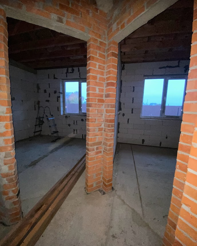

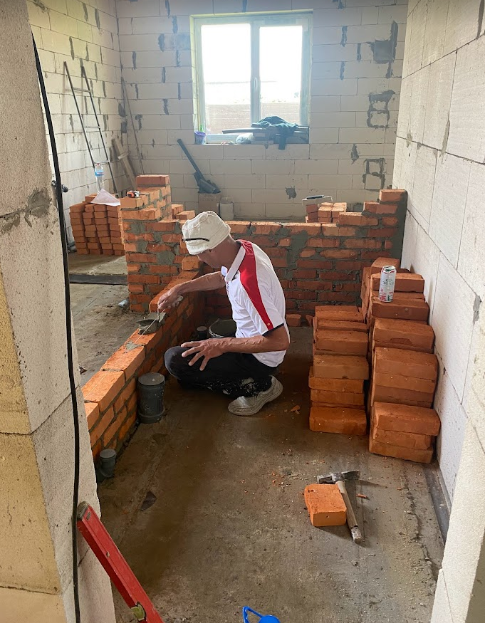

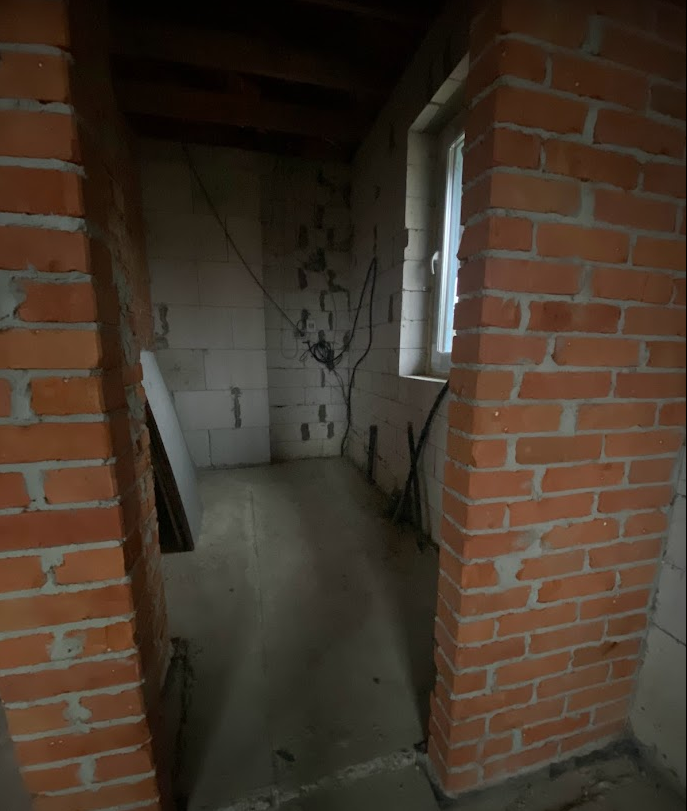

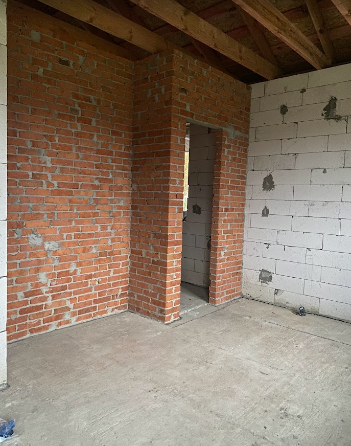

ROS_SUMY Опубліковано: 25 жовтня 2023 Автор Поділитись Опубліковано: 25 жовтня 2023 (змінено) Липень місяць - перегородки Змінено 25 жовтня 2023 користувачем ROS_SUMY 5 Посилання на коментар Поділитися на інших сайтах More sharing options...

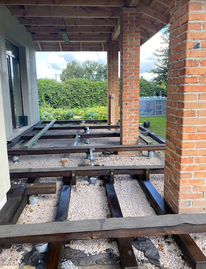

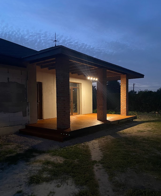

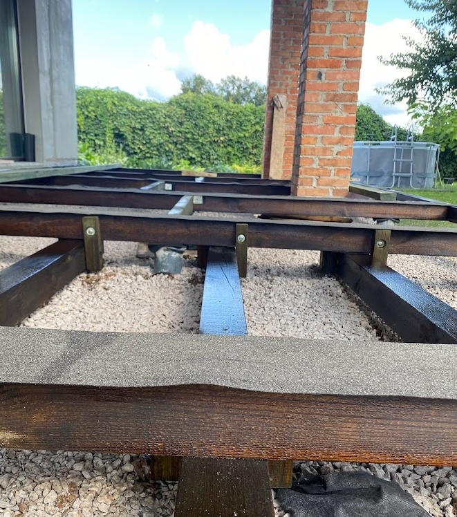

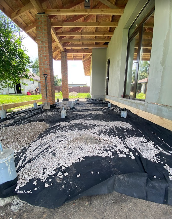

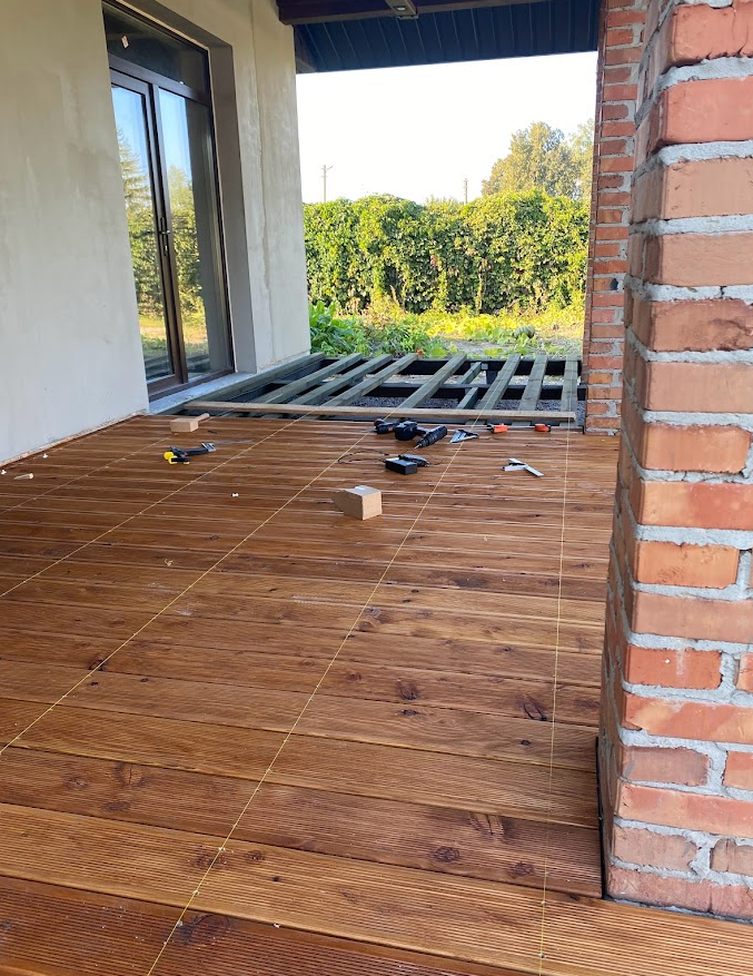

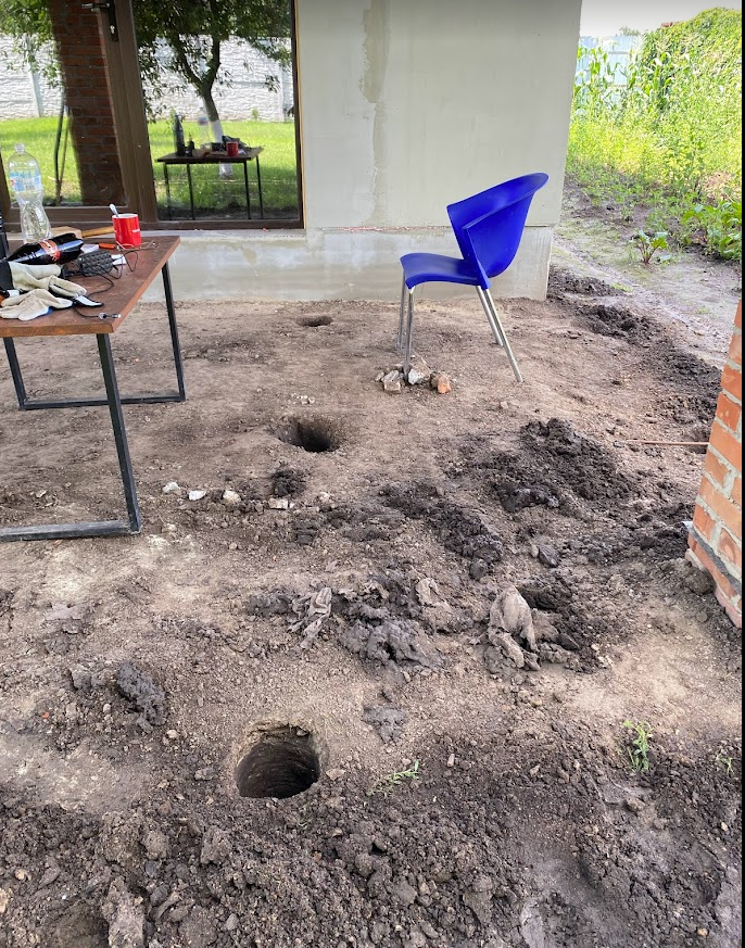

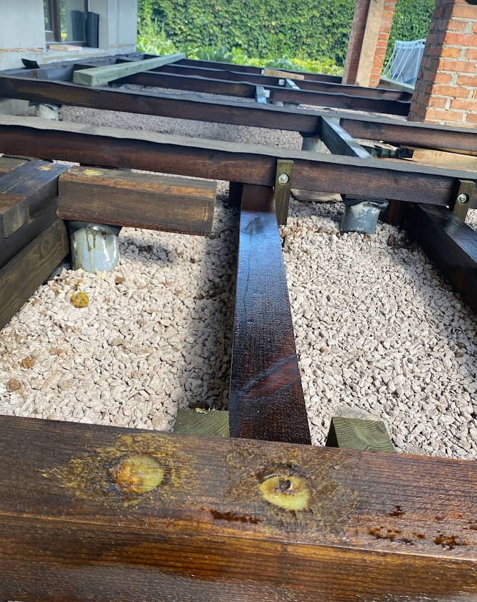

ROS_SUMY Опубліковано: 25 жовтня 2023 Автор Поділитись Опубліковано: 25 жовтня 2023 (змінено) Далі найцікавіше, як на мене. Ламаючи голову над конструктивом тераси ( мзлф, ростверк, гідроізоляція, деформаційний шов між будинком і т.д) було прийнято рішення, терасу робити з дерева. Сергій Drosselbeere, ще раз дякую за пораду. Передевився кучу ютуб каналів і вперед. По плану було зробити терасу за двє, трі недєлі (С), але... Садовий бур, глибина 1,2 . ̶д̶і̶р̶к̶и̶, конструкційні отвори в грунті в кількості 18 шт. (тепер тошнить і від бура) ̶х̶о̶л̶с̶т̶ ̶м̶а̶с̶л̶о̶ ̶ геотикстиль, щебінь Змінено 25 жовтня 2023 користувачем ROS_SUMY 9 Посилання на коментар Поділитися на інших сайтах More sharing options...

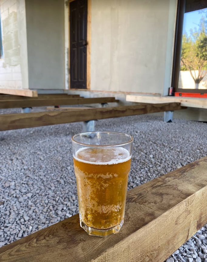

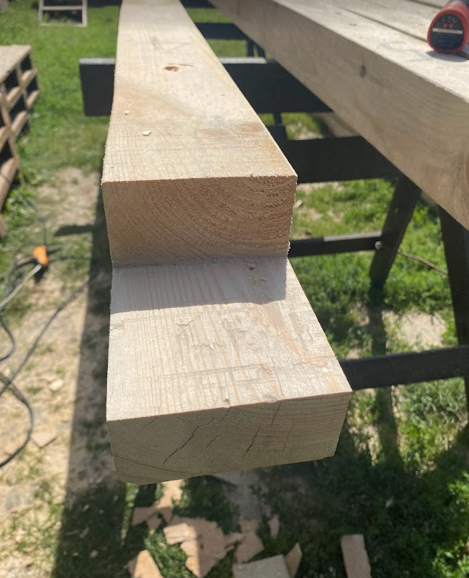

ROS_SUMY Опубліковано: 25 жовтня 2023 Автор Поділитись Опубліковано: 25 жовтня 2023 (змінено) Далі брус сосновий 100 на 100, ороблений якимось ядрьоним, на протязі 40 років незмиваємим антісептиком + "отработка". Всі місця де є контакт метала з деревом залиті герметиком Змінено 25 жовтня 2023 користувачем ROS_SUMY 6 Посилання на коментар Поділитися на інших сайтах More sharing options...

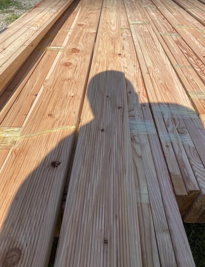

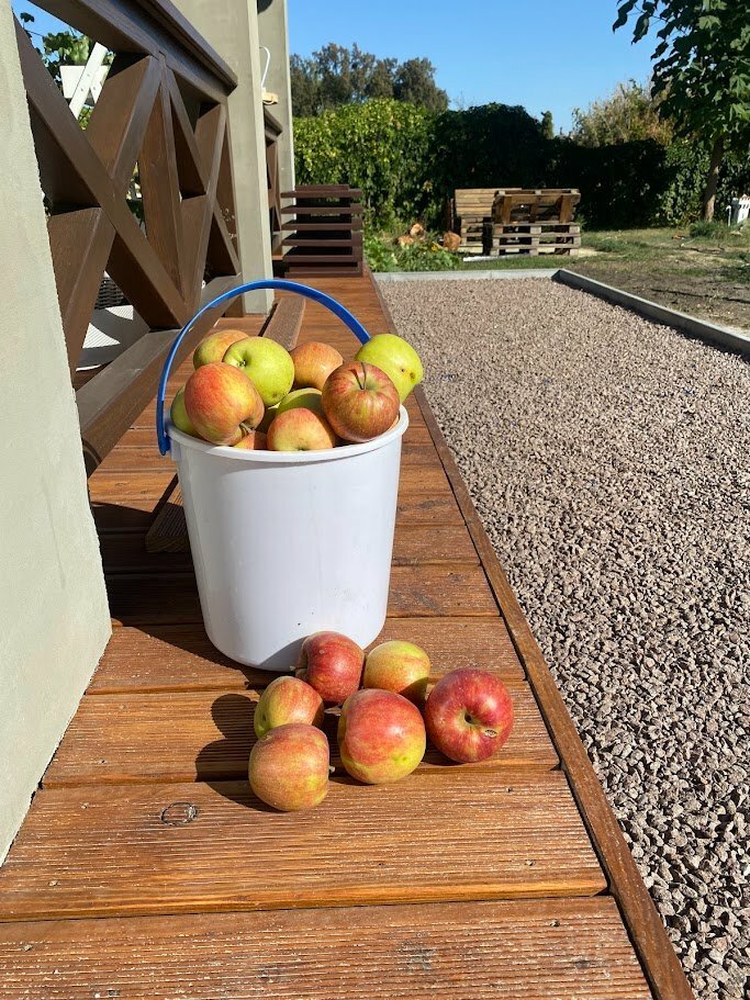

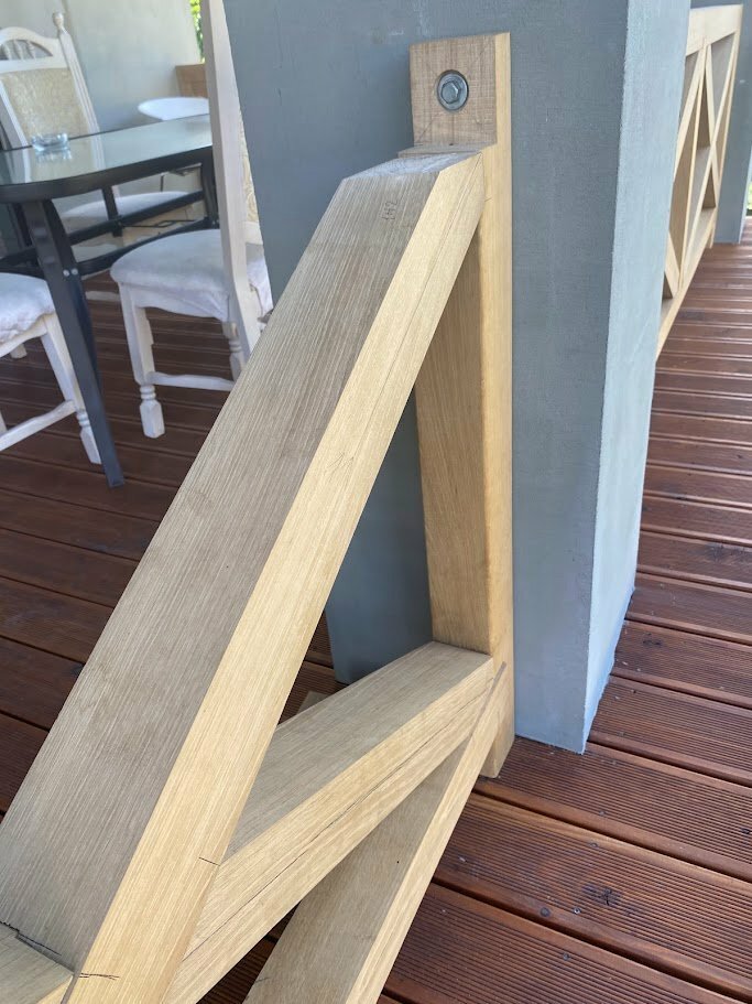

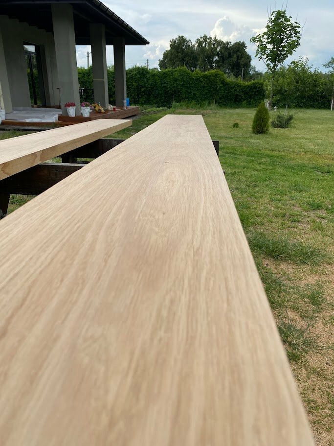

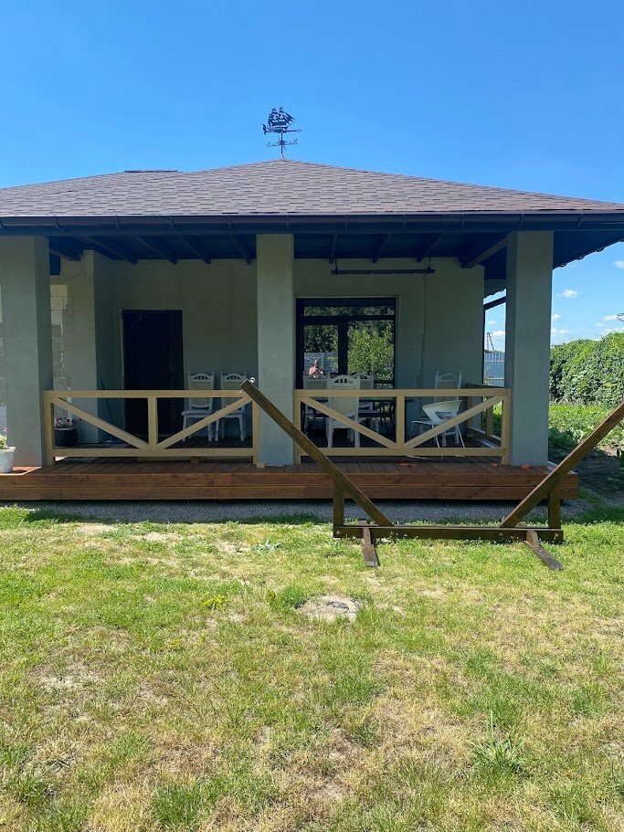

ROS_SUMY Опубліковано: 25 жовтня 2023 Автор Поділитись Опубліковано: 25 жовтня 2023 (змінено) Ну і фінішне покриття теж пройшло шлях від обрізна соснова дошка до модрина вєльвєт. Масло від Адлер Pullex Bodenöl + саморізи для терасної дошки з ̶з̶о̶л̶о̶т̶а̶ нержавки. Змінено 25 жовтня 2023 користувачем ROS_SUMY 17 Посилання на коментар Поділитися на інших сайтах More sharing options...

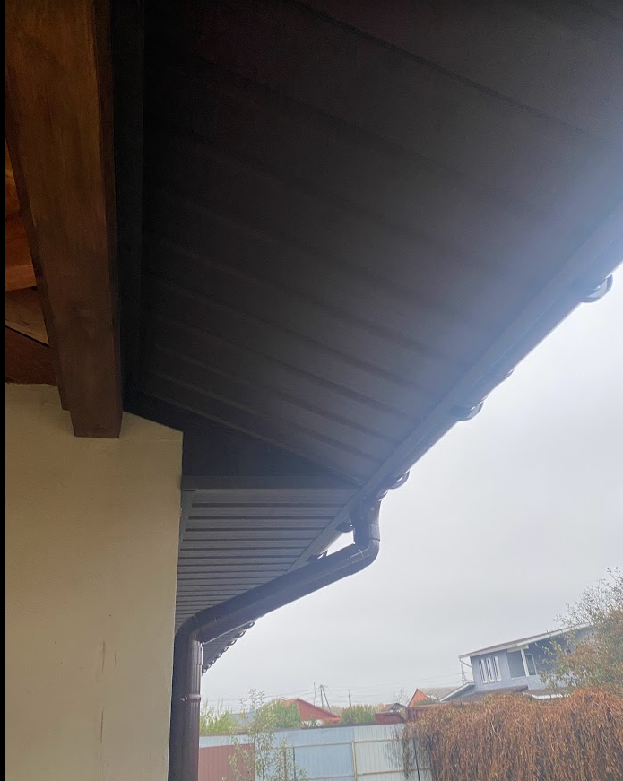

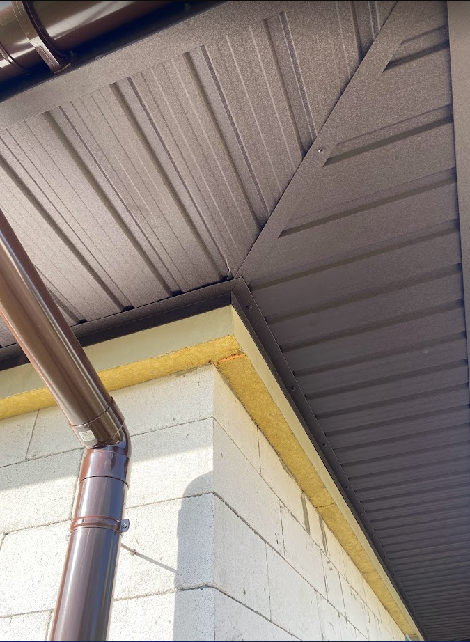

ROS_SUMY Опубліковано: 25 жовтня 2023 Автор Поділитись Опубліковано: 25 жовтня 2023 Ну і зовнішнеє утеплення по периметру верхної частини стіни мін ватою + утеплення зовнішніх відкосів ЕППСом+ утеплення стіни в районі тераси. Також підшили звіси металом та встановили водосточку (польский profil 130) 10 Посилання на коментар Поділитися на інших сайтах More sharing options...

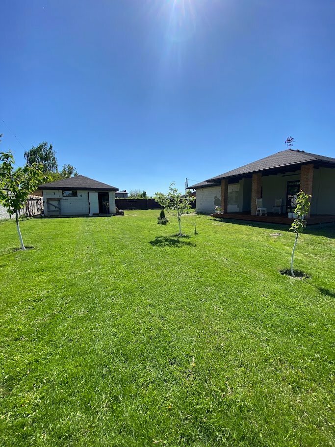

Vikctor Опубліковано: 25 жовтня 2023 Поділитись Опубліковано: 25 жовтня 2023 А що ви с травою робите? В сенсі як доглядаєте? Бо дуже охайно ділянка виглядає як для етапу будивництва... Цеж наче не газон а звичайна дика трава... Посилання на коментар Поділитися на інших сайтах More sharing options...
ROS_SUMY Опубліковано: 25 жовтня 2023 Автор Поділитись Опубліковано: 25 жовтня 2023 (змінено) 5 минут назад, Vikctor сказал: А що ви с травою робите? В сенсі як доглядаєте? Бо дуже охайно ділянка виглядає як для етапу будивництва... Цеж наче не газон а звичайна дика трава... ну місцями це газон), але в цьому році руки до нього не доходили ( не досівав, бур'ян не видаляв, тільки стрижка) а місцями дійсно дика трава Змінено 25 жовтня 2023 користувачем ROS_SUMY 2 Посилання на коментар Поділитися на інших сайтах More sharing options...

standov Опубліковано: 26 жовтня 2023 Поділитись Опубліковано: 26 жовтня 2023 В 25.10.2023 в 10:34, ROS_SUMY сказал: від обрізна соснова дошка до модрина вєльвєт а вєльвет то шо таке? Посилання на коментар Поділитися на інших сайтах More sharing options...
BugS Опубліковано: 26 жовтня 2023 Поділитись Опубліковано: 26 жовтня 2023 22 хвилини тому, standov сказав: а вєльвет то шо таке? Смужки/канавки, як на вельветових штанях) 3 Посилання на коментар Поділитися на інших сайтах More sharing options...
standov Опубліковано: 26 жовтня 2023 Поділитись Опубліковано: 26 жовтня 2023 Только что, BugS сказал: Смужки/канавки, як на вельветових штанях) ааа! я думав то якась хітромудра шліфовка "матова" Посилання на коментар Поділитися на інших сайтах More sharing options...
BugS Опубліковано: 26 жовтня 2023 Поділитись Опубліковано: 26 жовтня 2023 1 хвилину тому, standov сказав: ааа! я думав то якась хітромудра шліфовка "матова" То вже модрина оксамит) 1 Посилання на коментар Поділитися на інших сайтах More sharing options...

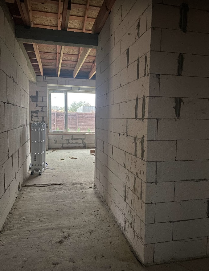

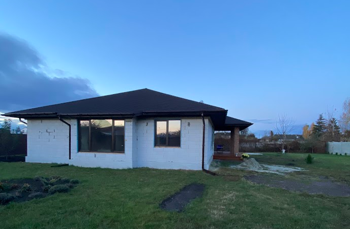

ROS_SUMY Опубліковано: 17 грудня 2024 Автор Поділитись Опубліковано: 17 грудня 2024 (змінено) Цей день настав, тобто з'явився вільний час на продовження теми) На початку будівельного сезону будівництво виглядало так. "Газон" насправді потім засох, але то таке... Змінено 17 грудня 2024 користувачем ROS_SUMY 4 Посилання на коментар Поділитися на інших сайтах More sharing options...

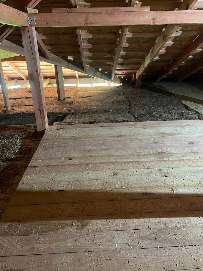

ROS_SUMY Опубліковано: 17 грудня 2024 Автор Поділитись Опубліковано: 17 грудня 2024 Що було зроблено: утеплили горище (30 см ) 4 Посилання на коментар Поділитися на інших сайтах More sharing options...

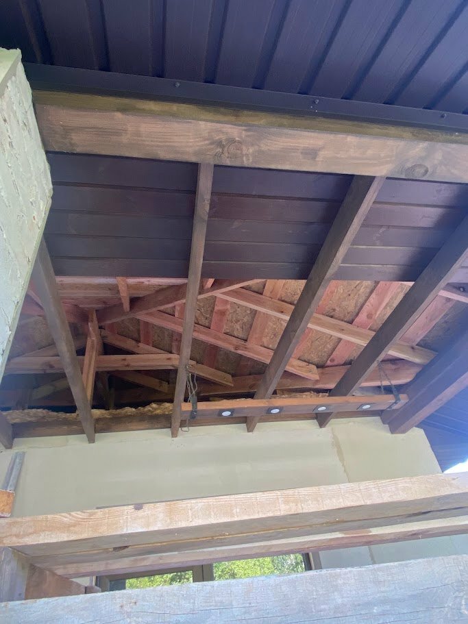

ROS_SUMY Опубліковано: 17 грудня 2024 Автор Поділитись Опубліковано: 17 грудня 2024 Підшили терасу, поставили перила 5 Посилання на коментар Поділитися на інших сайтах More sharing options...

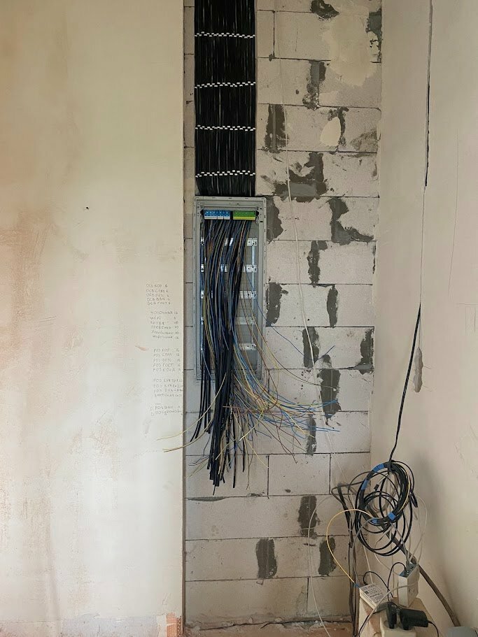

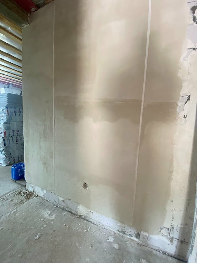

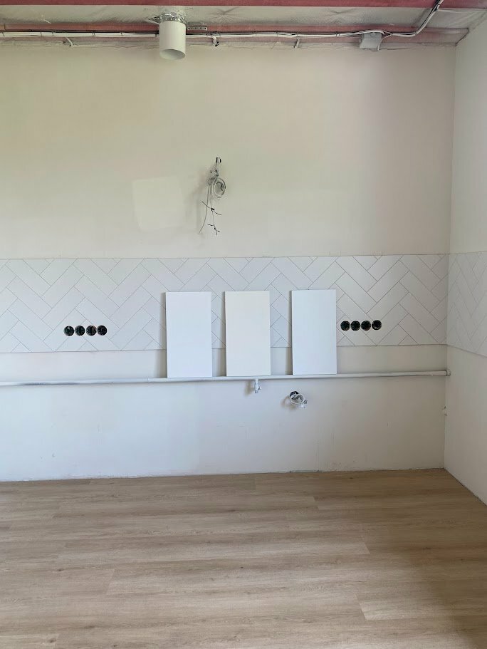

ROS_SUMY Опубліковано: 17 грудня 2024 Автор Поділитись Опубліковано: 17 грудня 2024 Літо, Електрика, штукатурка 5 1 Посилання на коментар Поділитися на інших сайтах More sharing options...

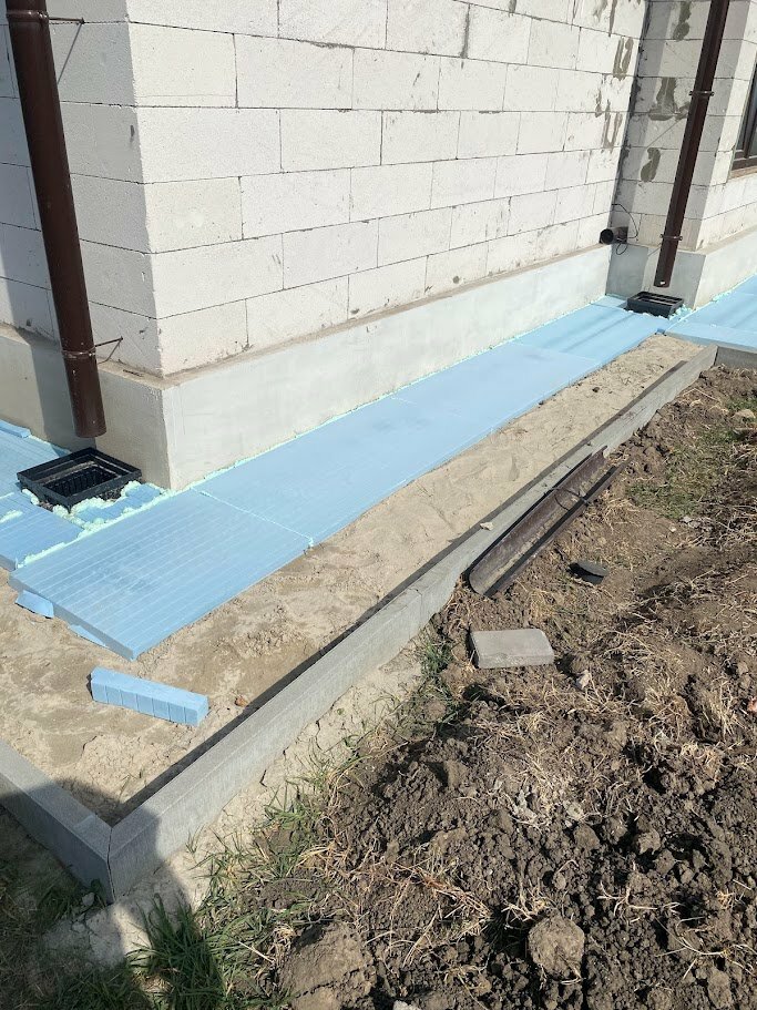

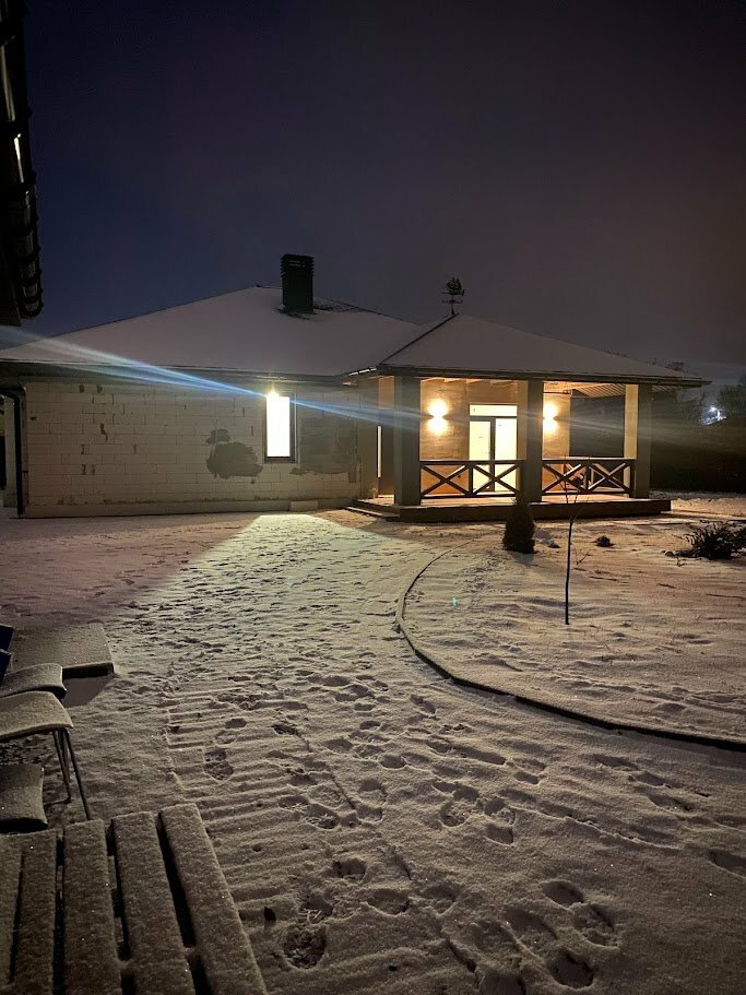

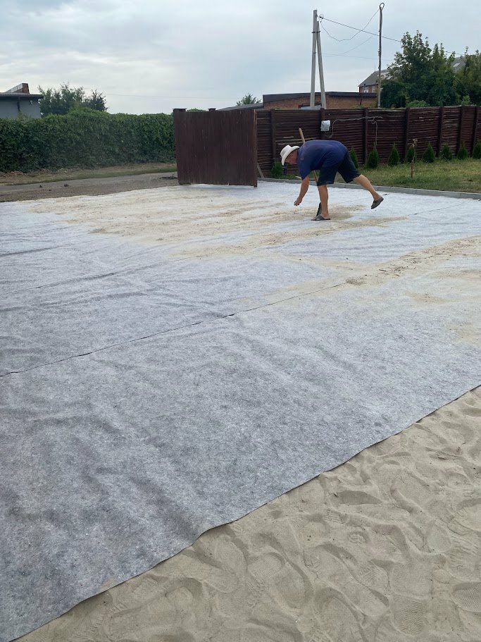

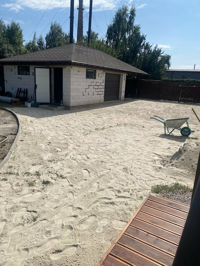

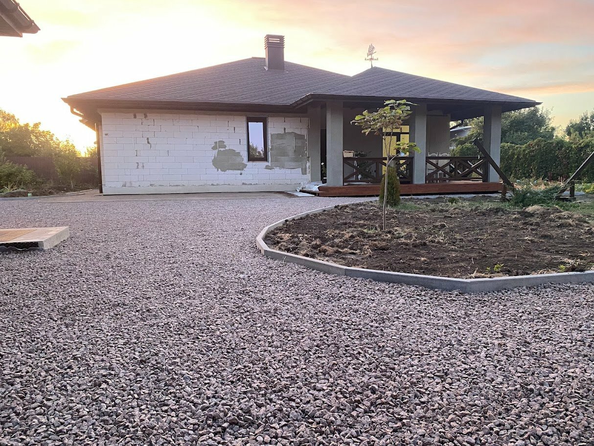

ROS_SUMY Опубліковано: 17 грудня 2024 Автор Поділитись Опубліковано: 17 грудня 2024 Зайнялись двором та вимощенням 9 Посилання на коментар Поділитися на інших сайтах More sharing options...

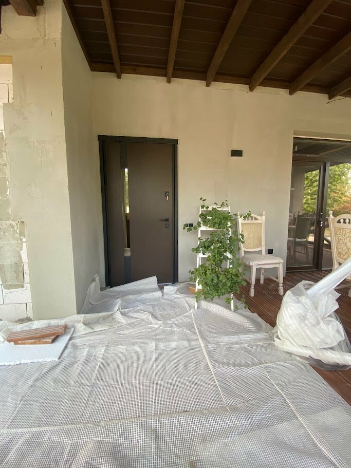

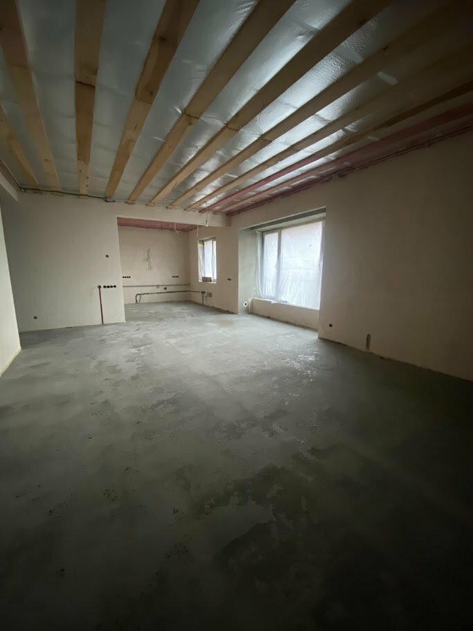

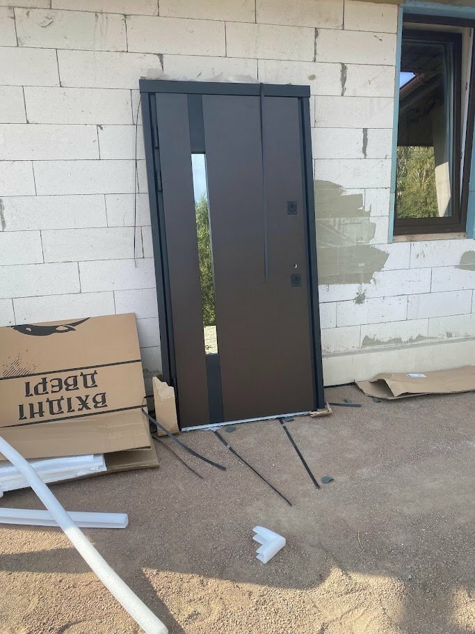

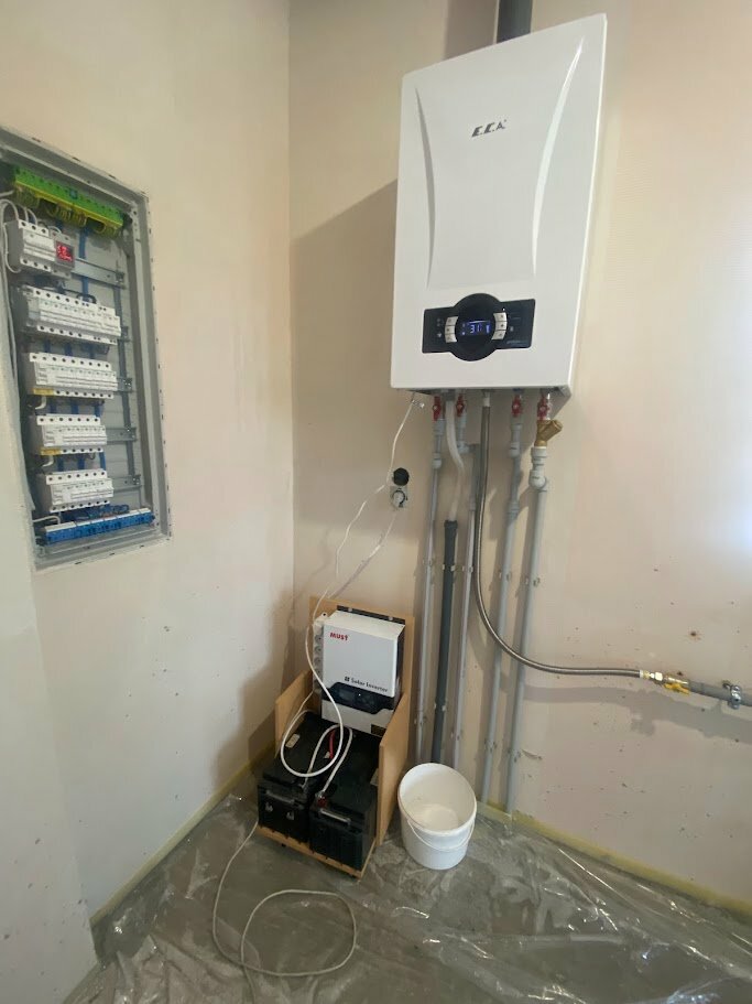

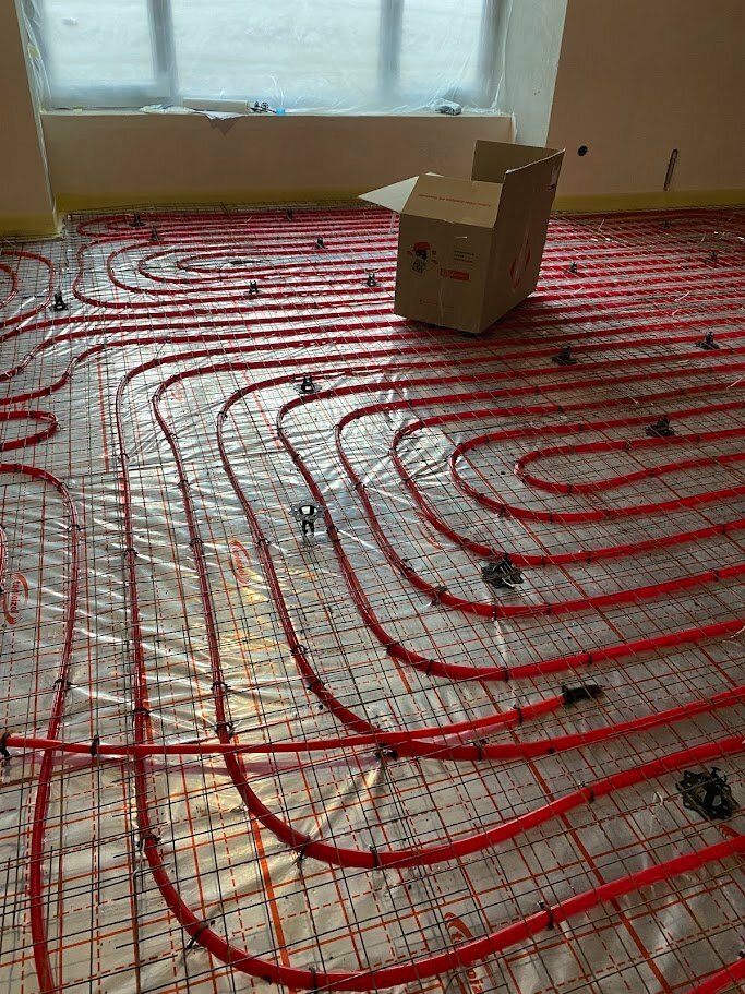

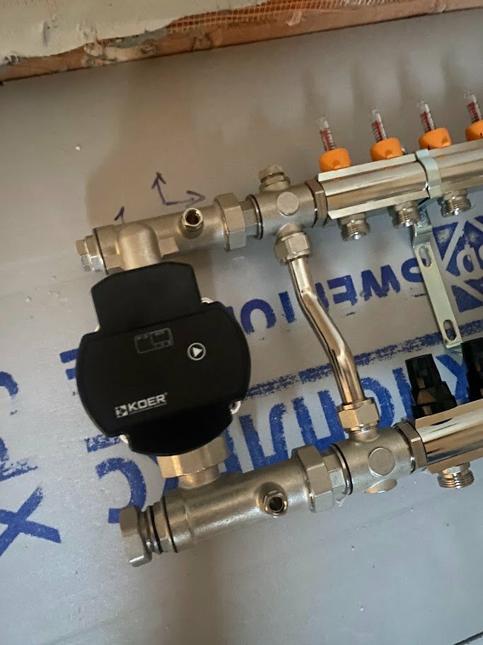

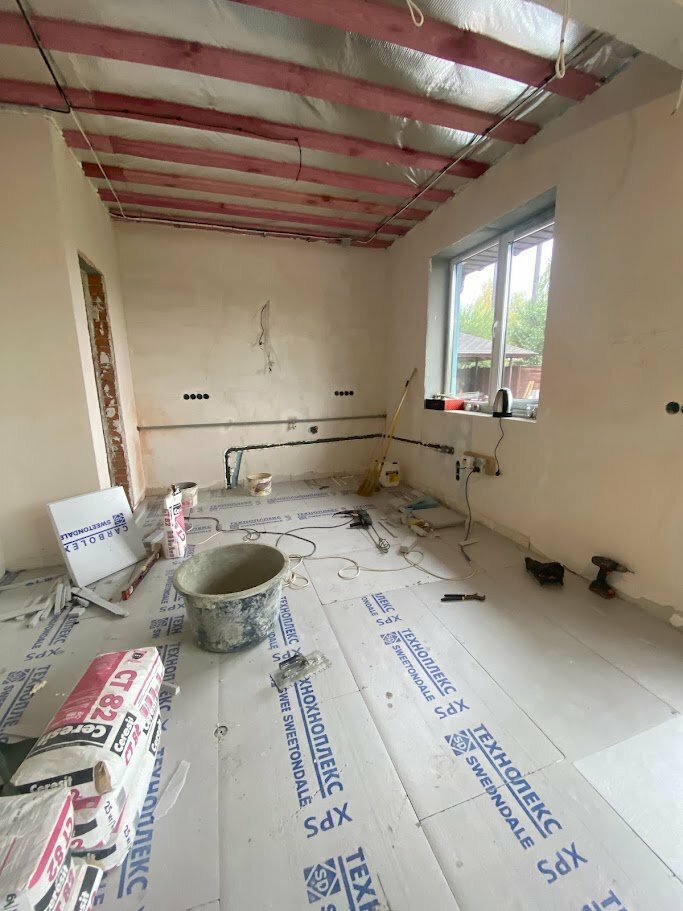

ROS_SUMY Опубліковано: 17 грудня 2024 Автор Поділитись Опубліковано: 17 грудня 2024 На а далі все як у всіх, двері/опалення/стяжка. Утеплення ЕППС 10 см, мокра стяжка товщина 9 см 7 1 Посилання на коментар Поділитися на інших сайтах More sharing options...

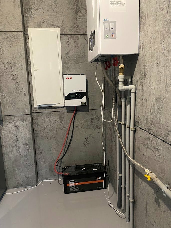

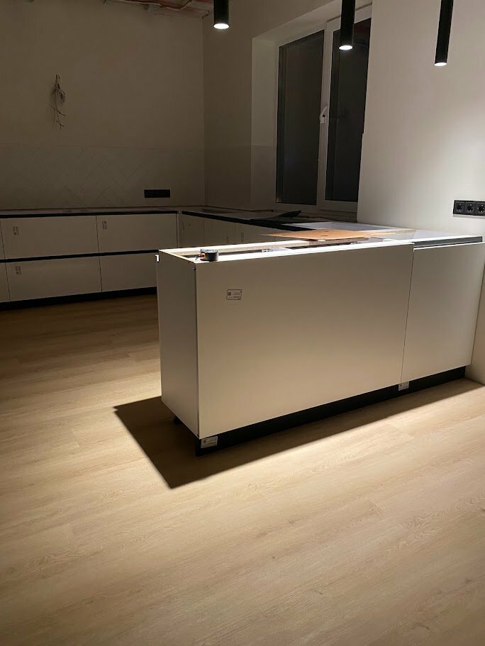

ROS_SUMY Опубліковано: 17 грудня 2024 Автор Поділитись Опубліковано: 17 грудня 2024 Витримав накриту плівкою стяжку 28 діб і запустив опалення. Відчуття "будинку" з'явились відразу після того як з морозу заходиш до теплої хати) ну і як то кажуть to be continued...) 20 1 1 Посилання на коментар Поділитися на інших сайтах More sharing options...
