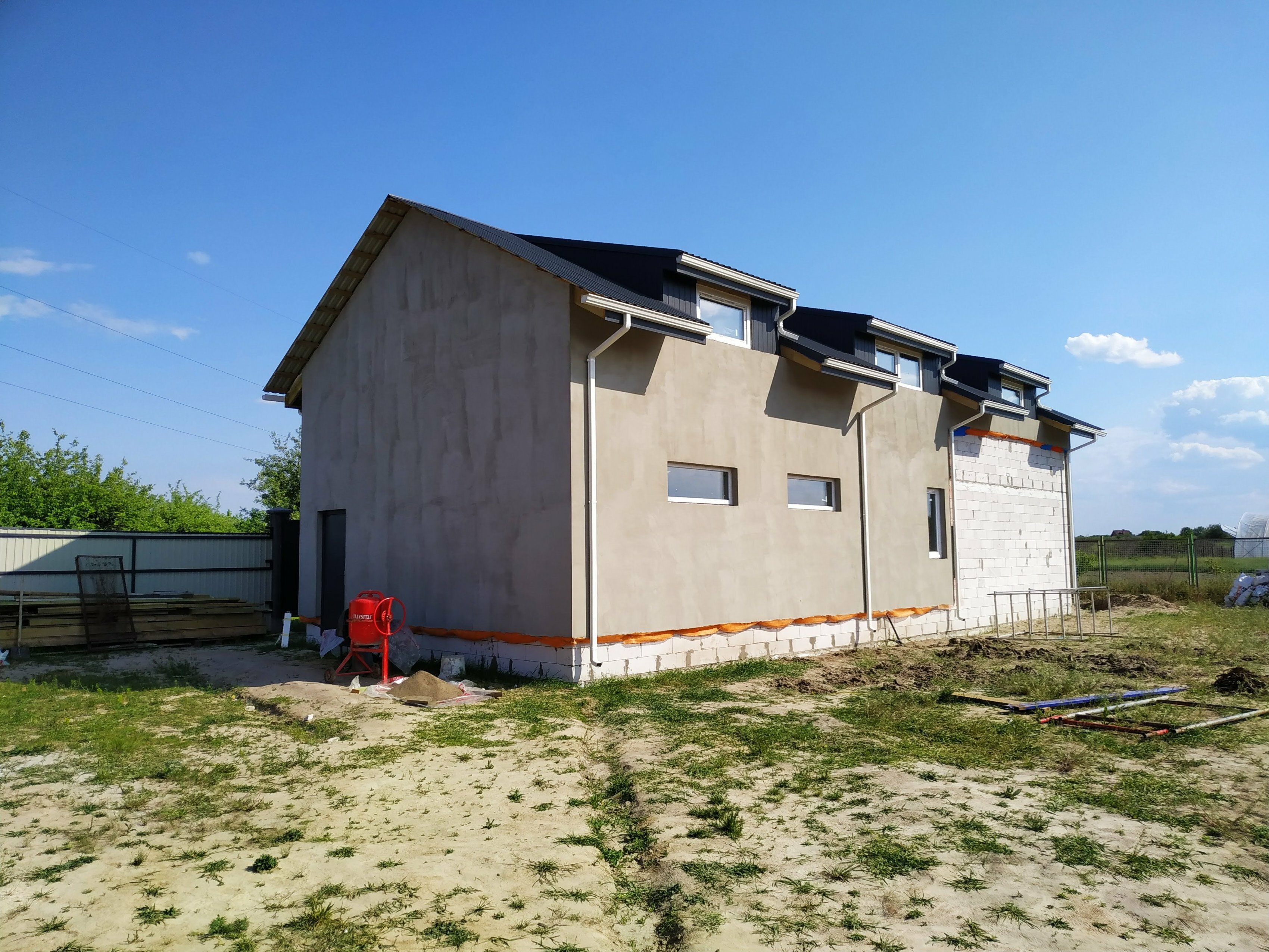

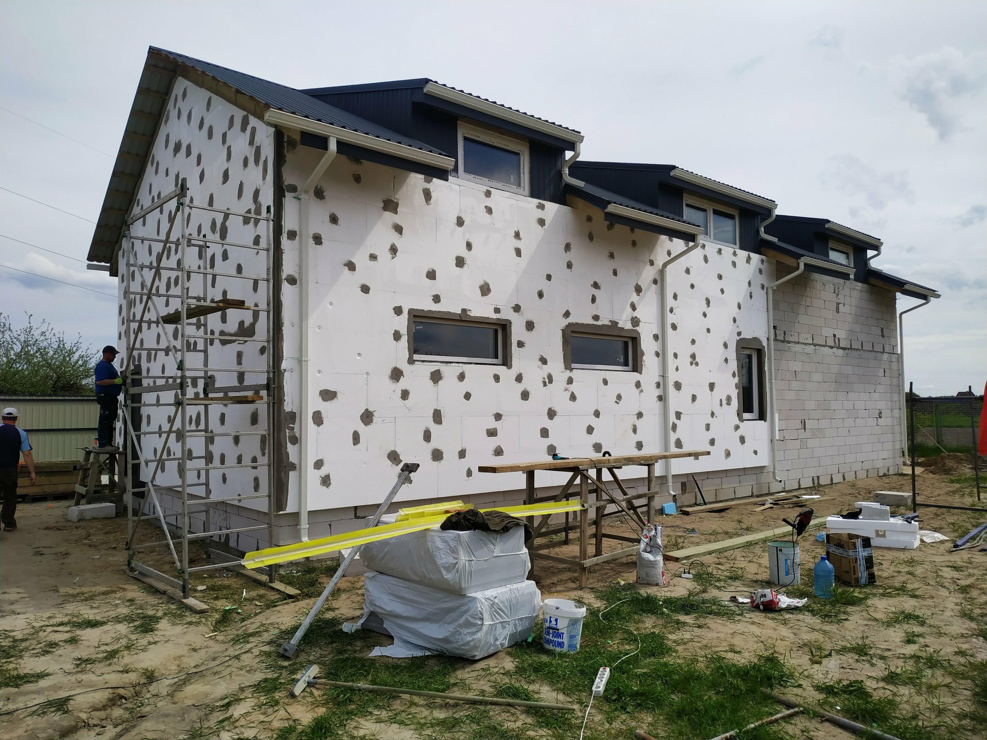

Пока есть погода и пара человек бригады - делаем фасад гаража. Не поклеенный участок - будет пристраиваться баня. Просто покрашу эту часть фасадной краской. Купил и почти установил теплицу. Это пипец - без мата, кувалды и напильника ее не собрать. Все что можно - сделано криво, куча заусенцев, трубы покручены, отверстия не совпадают. Инструкция малоэффективна, как и видео о сборке. Не покупайте "Гринхаус", в Гостомеле.

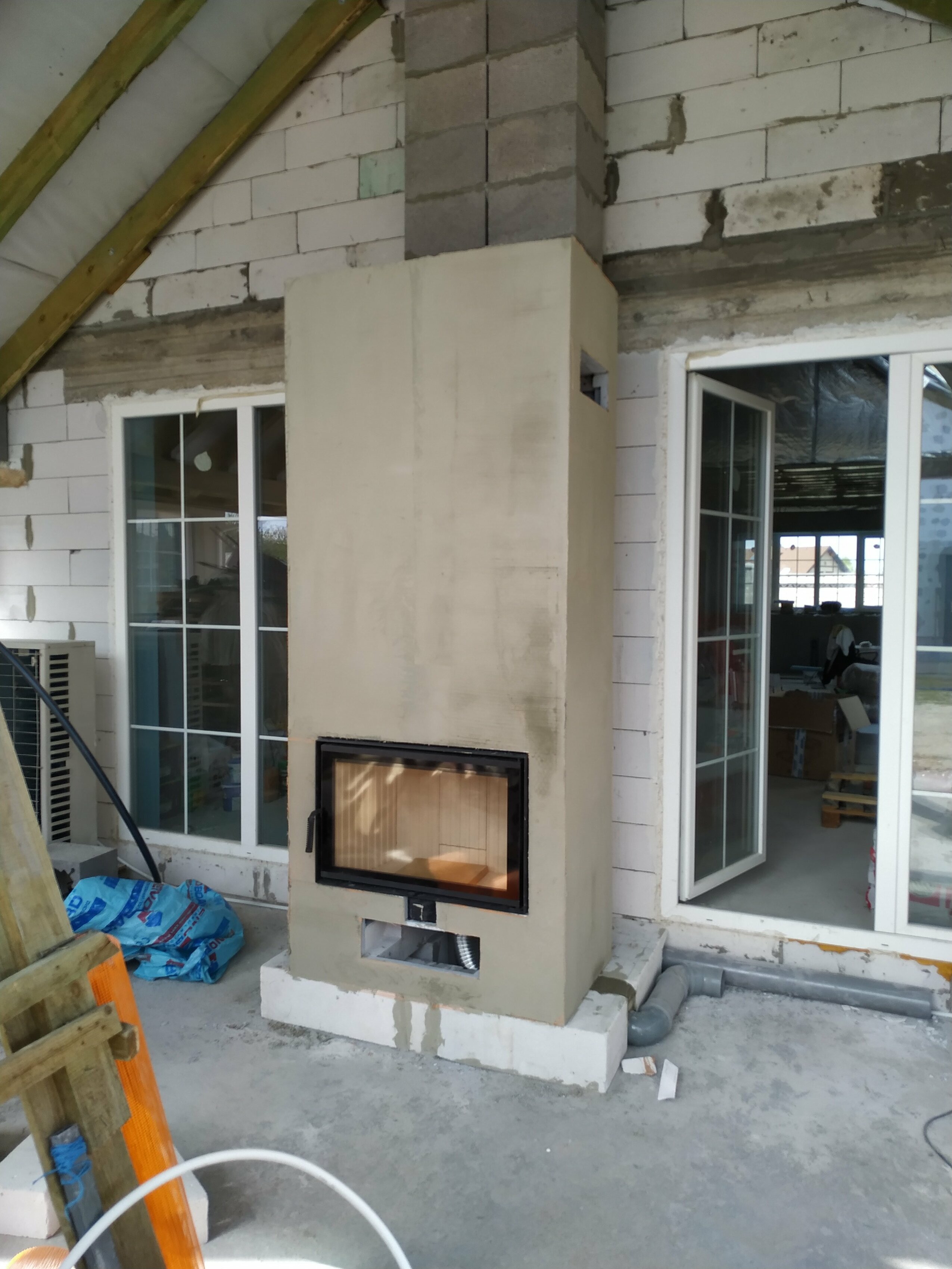

Начали установку каминов. К слову - перевесить дверцу в камине Гаврилов - тот еще квест с петлями и замком. Намаялись, стекло переворачивать не стали, фиг с той маркировкой, слишком хлопотно.
Змінено користувачем KakTuz

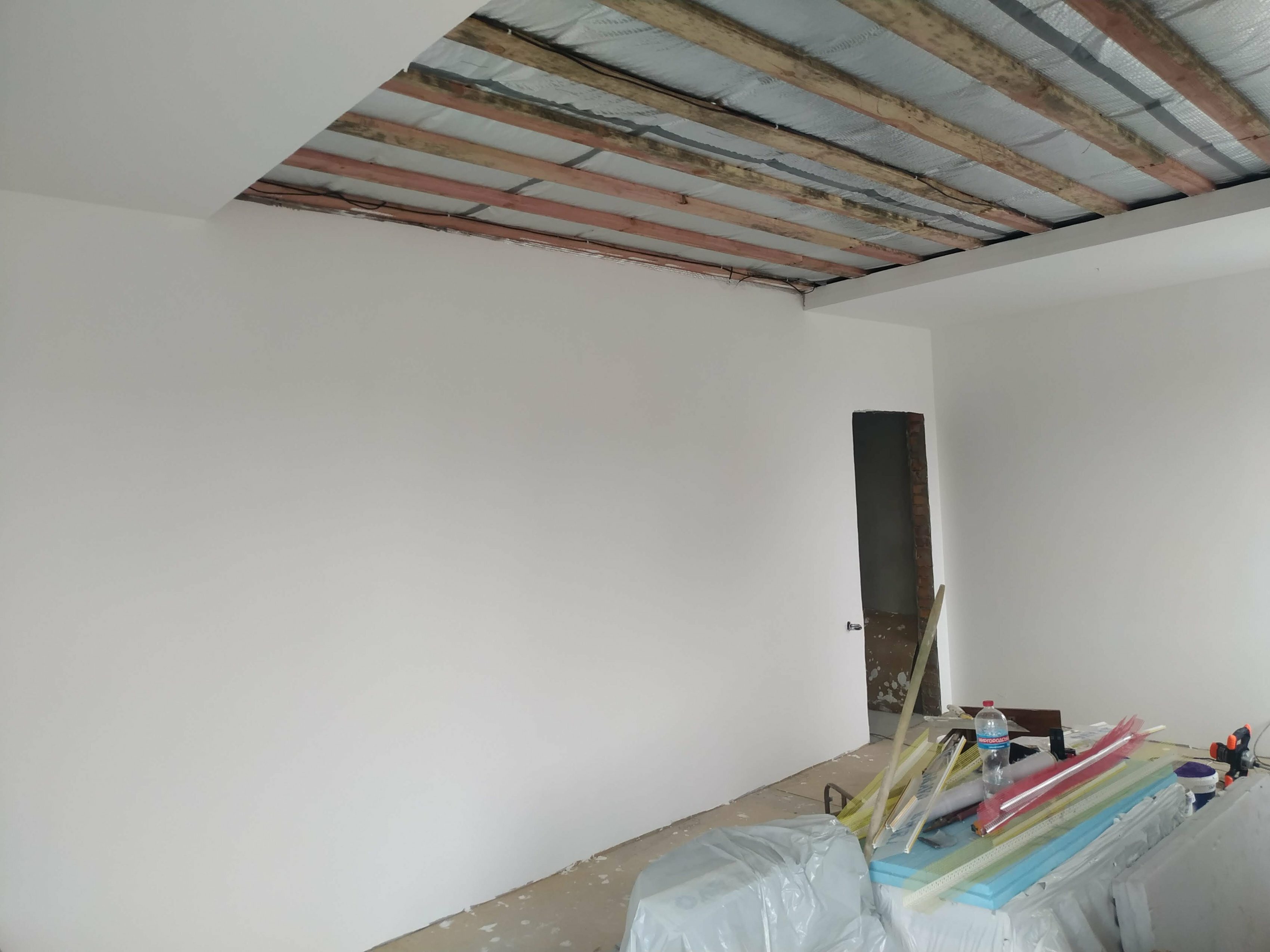

Резко рванули в стройке. Одна бригада закончила утепление гаража/мастерской. Теперь делают фронтон и потолок на крыльце. Зашли отделочники - первая плитка и гипсокартон. Взял электрика в помощь, бо сам зашиваюсь. Скоро заходят маляры. С понедельника обещают быть фасадчики. Тепловик  через неделю обещал обвязать камин с водяной рубашкой и займется монтажем котельни. Ждем монтаж вентиляции. Голова кругом, курировать 4 бригады.

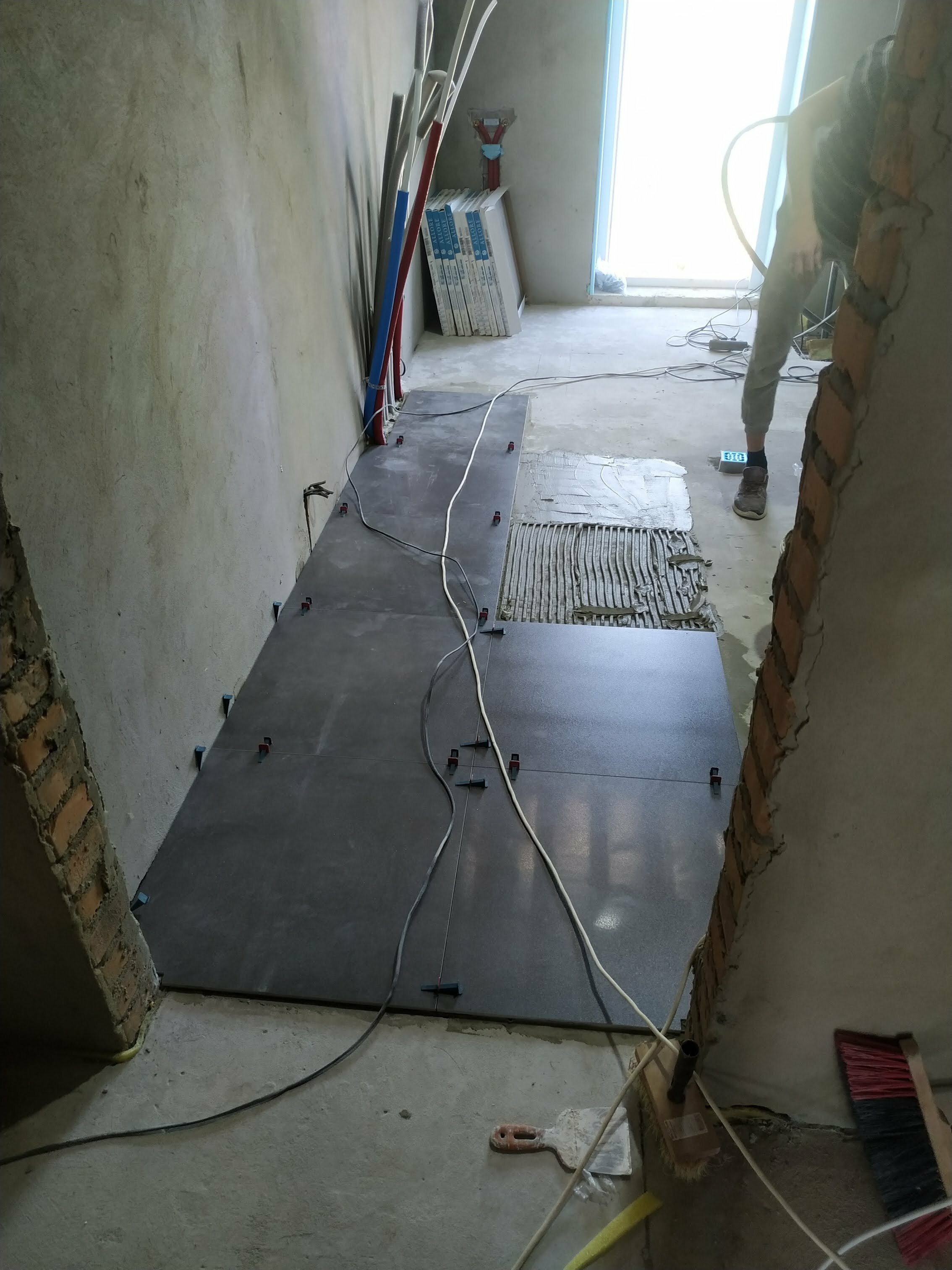

На підлогу плитку краще в кінці (перед самими обоями чи декоративкою), а купувати заздалегідь, бо в сезон уе падає і 1-2к легко втрачається просто на курсі
Змінено користувачем normal
9 часов назад, normal сказал:
А шов со стенами потом плинтусом прикрывать? Плитка на стене перекроет резанный край. А уложенную закрываем двп.
1 година тому, KakTuz сказав:
Зазвичай плінтус роблять наприкінці (у тому числі плінтус з плитки), але робіть як вам зручніше
4 бригады одновременно это жесть, я старался разносить по таймингу так чтобы максимум 2 вида работ одновременно, иначе не успеваешь контролировать и выскакивают косяки. Плитку на полу обязательно закрыть (ДВП - гут!) - не было еще такого ремонта чтоб даже на закрытую картоном плитку что-то не упало, даже на финишной отделке, и скол через картон это не редкость.
А тот камин на фото - стоит на открытой терассе? Интерессное решение...
13 часов назад, Malchish сказал:
Уже сам понимаю, уфо было бы проще. так было в исходнике.  Терассу застеклим.

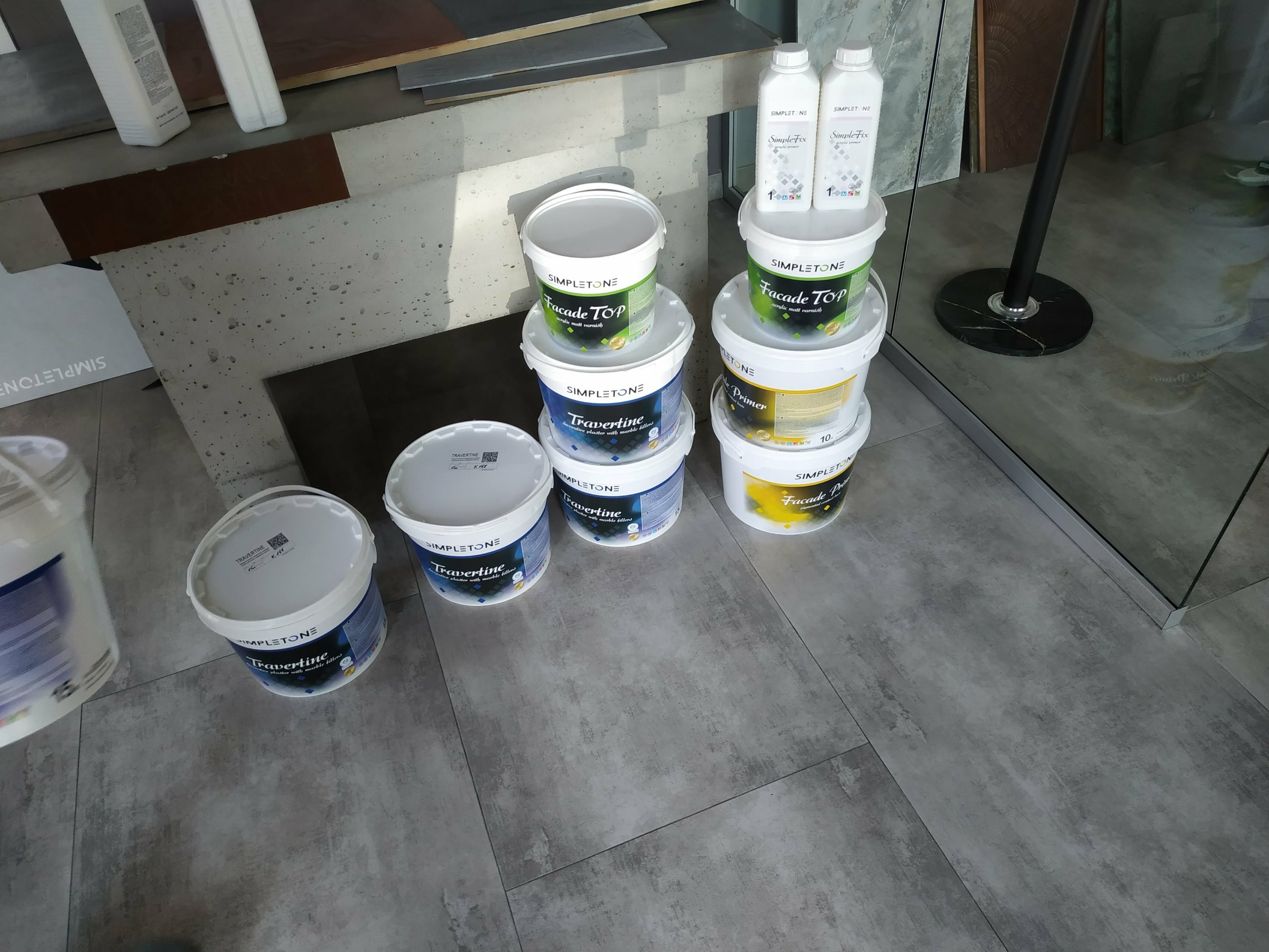

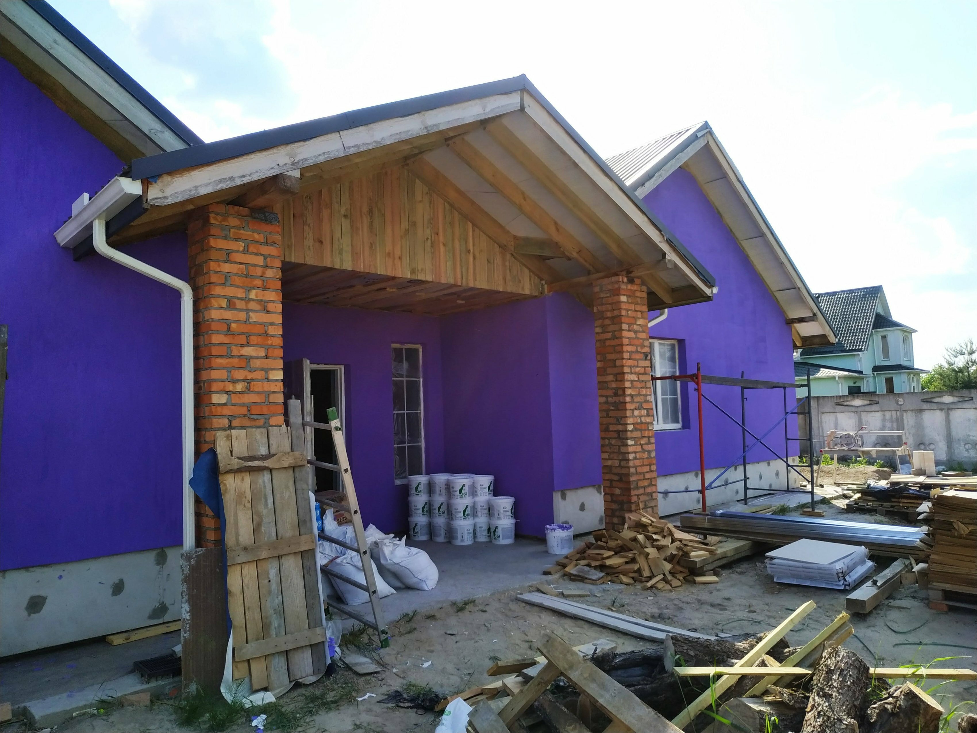

Заехали фасадчики, будут декор наносить. Пока я гонял в агромат за плиткой - они нанесли праймер на весь дом. Ураган. Сказали на четверг остаток материала везти, бо я пока только на 100м2 взял. Завтра покажу, "агонь!"

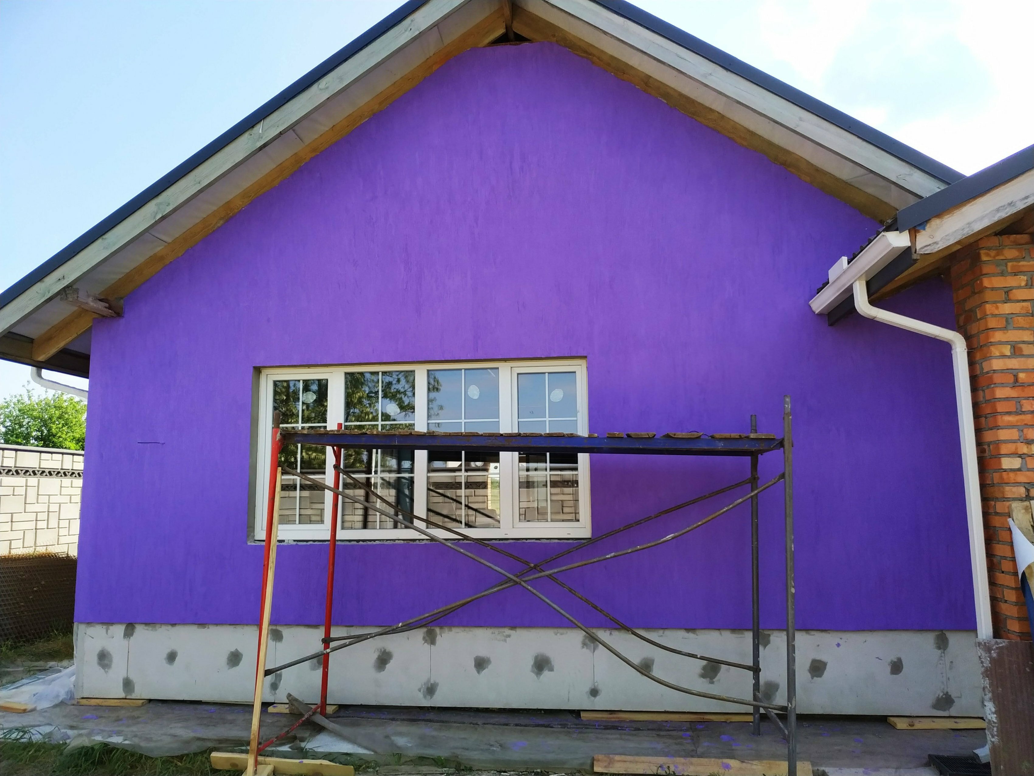

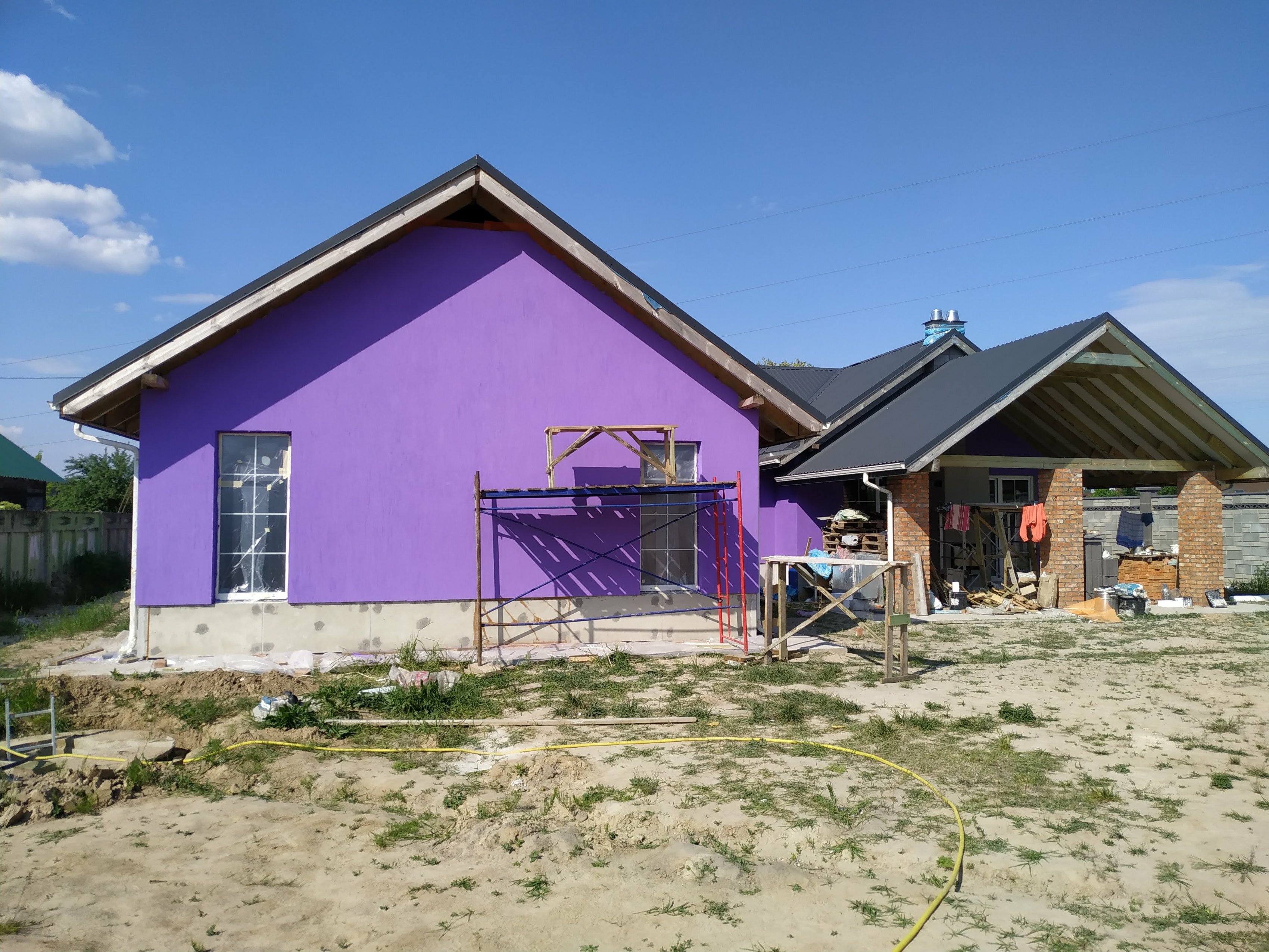

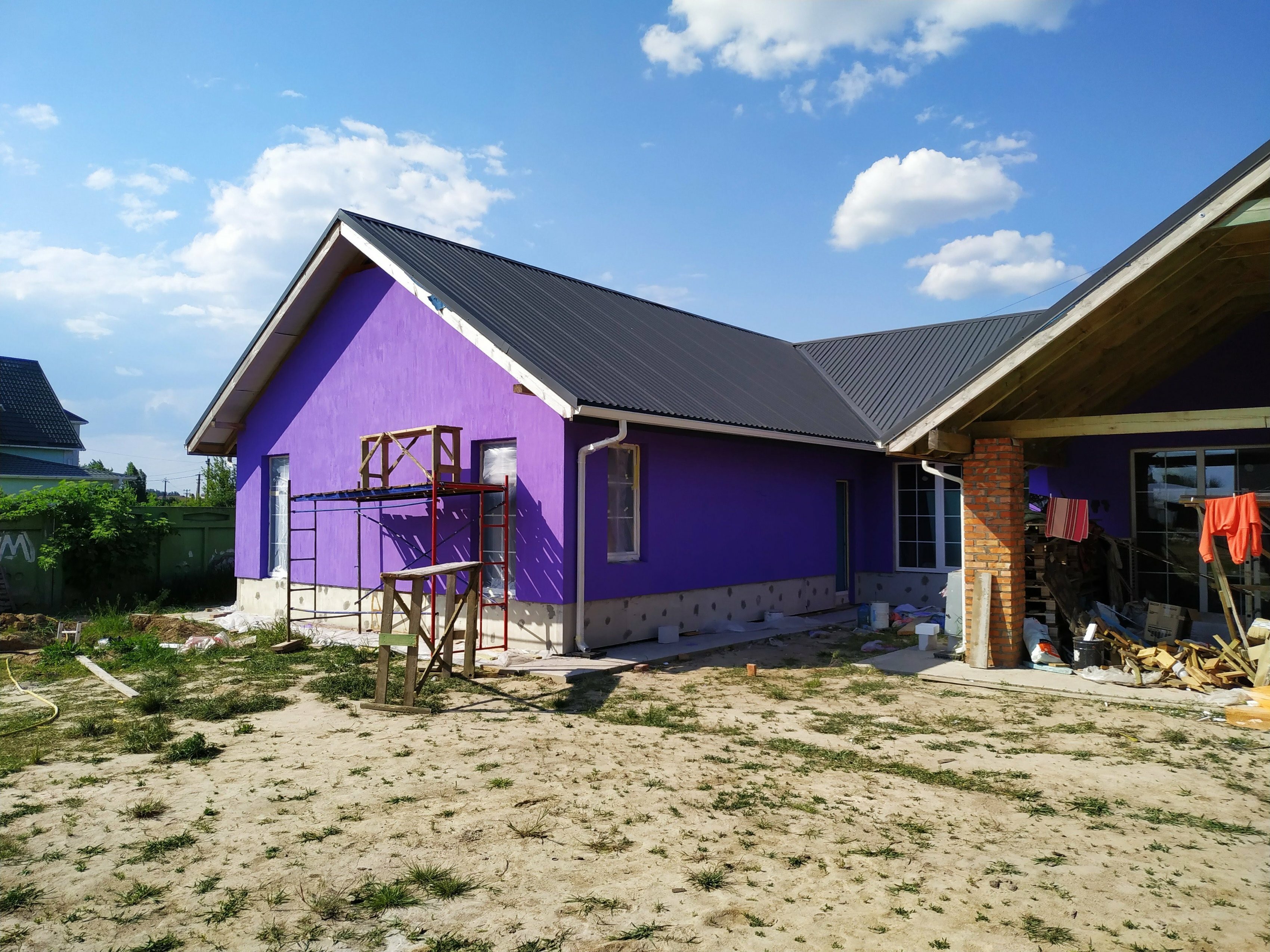

Довезли оставшуюся плитку, 3,5 тонны :-) Завезли материалы на отделку, начали монтировать лгк, заканчиваем проводку. Утеплили гараж/мастерскую. Фасад движется. Камера телефона не совсем корректно передает цвет. Да, практически закончили плитку в котельню. Осталось "корыто" и "провал" для коммуникаций. Но там еще надо трубы на ТН завести.
  • Лайк 7
20 часов назад, Vikctor сказал:
Радікальний вибір кольору...
называется "вырви глаз соседу"
В 26.05.2023 в 18:10, KakTuz сказал:
Не в обиду, я бы выбрал такой цвет,он очень в сочетании с темной крышей и приятен глазу и вообще к "зелени")..
А на счет "сирени" так эти грозди можно высадить вдоль забора или полумесяцем возле барбекю - gliciniyavatar.gardens-onlineua.org/gliciniya_sharlotta2023_9947?gclid=CjwKCAjwvJyjBhApEiwAWz2nLVgcSMzgahCfyaNkv4QzQFUu4StX-zG-2HQ5M4mIVQJ0zr2yaau-4RoC_zsQAvD_BwE
26.05.2023 в 21:25, Vikctor сказав:
Мені такий подобається, можна сказати - улюблений, але ніколи не використовував і не буду, мабуть :)
Фломастери...
Цвет - желание жены. Да, дорого, да, выгорает. Хотим. Пастельные, практичные цвета надоели. За забором не видно, забор серый, а внутри взрыв красок.  Получается где то 800-1100 м2, без учета грунта и финиша. Дорого, конечно ... Но хочется...
