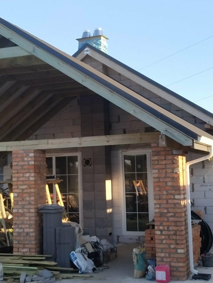

Начали установку каминов

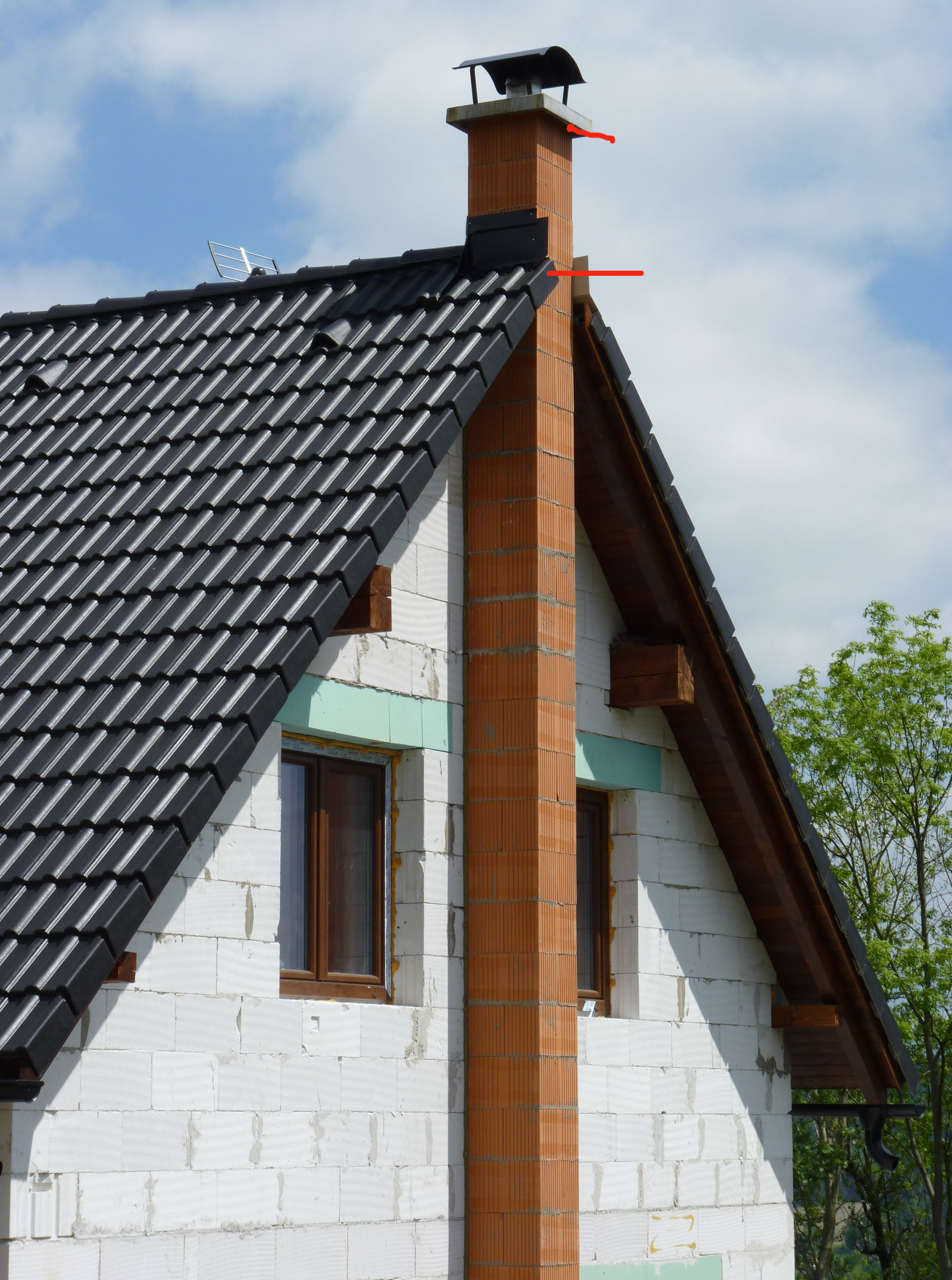

 Дымоход у вас "низкий"(над коньком) нужно нарастить на 25-30см.(один блок -это 25см.) Это наверное высота 6м.?,.да и с системой забора воздуха к потребителю, тоже перерасход.(есть дым. с внутренней подачей воздуха,без труб и доп-работ)
Посмотрите как должен быть дымоход на коньке(точно как у вас), там где красной полоской отметка -это 75см (блок-25см)  Могу вам показать еще десяток крыш с дымоходом у конька.
подача воздуха отдельным каналом с улицы.  А по коньку - не я придумывал высоту, делали люди, специализирующиеся на монтаже дымоходов.
Блок 250-300, точно не помню, плюс еще оголовок трубы (труба идет до самого конца, она выше блока). Конек не создаст аэродинамическую тень, я от него не отстаю вообще, дымоход самая высокая точка.  От конька есть возвышение на 0,5м, да и реальная высота дымохода где то 6,5м

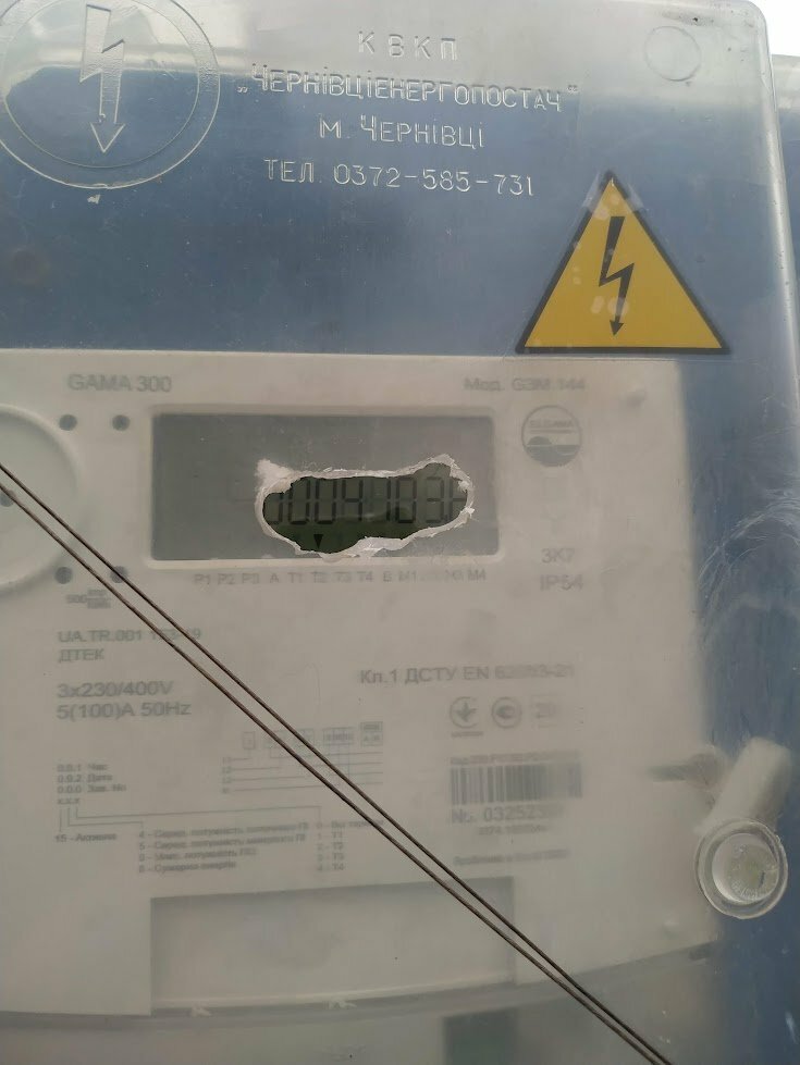

вызвал контроллера из облэнерго, бо я не могу снять показания сквозь тот бокс что мне установили. Но пришел человек с вавкой в голове. Надо было еще и счетчик просверлить. Кстати, за бокс платил я, он мой или облэнерго?
  • Хаха 1
27 хвилин тому, KakTuz сказав:
Маю такую саму проблему, навіть не бачу, де крапка на лічильнику. Оскільки ви вже все бачите, скажіть, будь ласка, скільки цифр після крапки, 1 чи 2?
  • Хаха 3
24 минуты назад, BugS сказал:
1, но ее подавать не обязательно. Я пожаловался в фейсбуке в дтек - сказали заменят.
57 хвилин тому, KakTuz сказав:
Це точно... Мені контролер сказала чимось накривати від сонячного світла, я то зробив, але вже запізно. Контролер світе ліхтариком і тоді все видно, ще була думка заполірувати як фари на авто, цікаво допоможе чи ні?
3 часа назад, KakTuz сказал:
Яким же треба бути долбоХбом шоб таке зробити..  вирішив проблему  😵...
6 часов назад, KakTuz сказал:
У меня они поступили так же только дырку сделали поменьше - где-то по размеру с отвертку.
Фонариком светить и пр не помогало уже т.к. счетчик висит прямо на юг.
Жаловаться бесполезно у нас т.к. у меня с лета у счетчика дата и время показывает неправильно т.к. весной не было света месяца 2 и батарейка разрядилась внутри. Я им звонил - им пофиг.
5 годин тому, KakTuz сказав:
Замінять на таку саму хню. Адже в них , ймовірно всі бокси однакові.
Краще розширте до прямокутної форми , та наклейте шматок скла.
В 13.06.2023 в 13:11, normal сказал:
корпус изначально такой был. Светил я фонариком - не видно, пластик мутный.

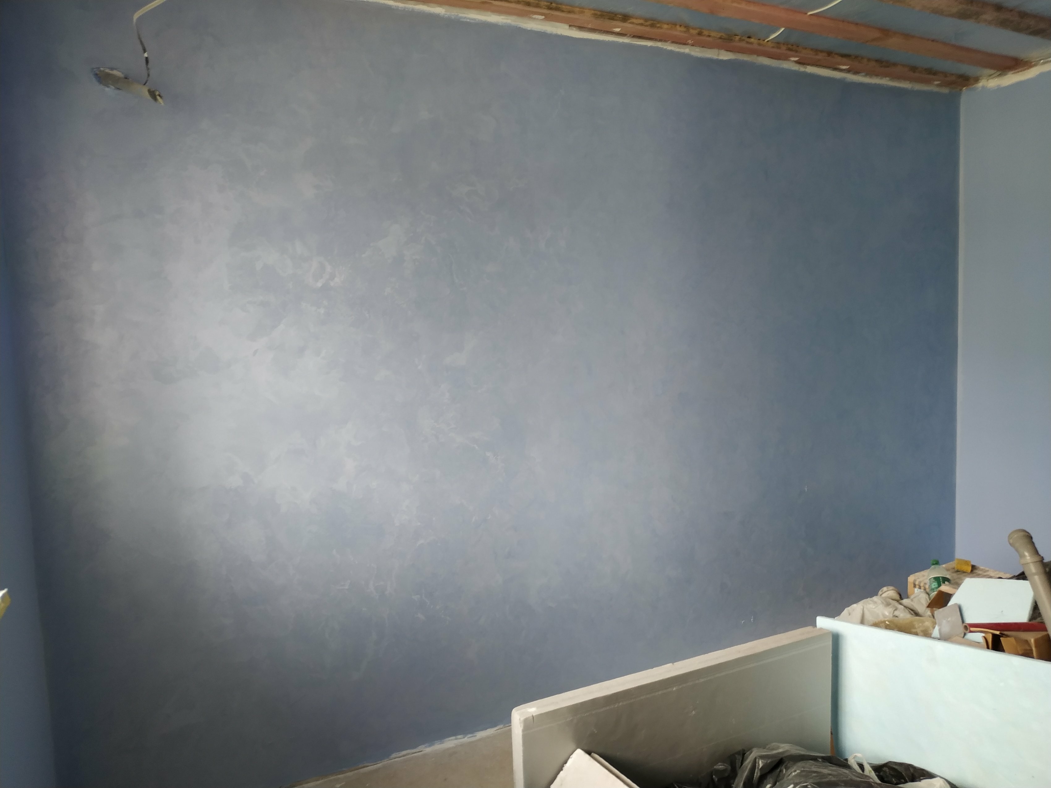

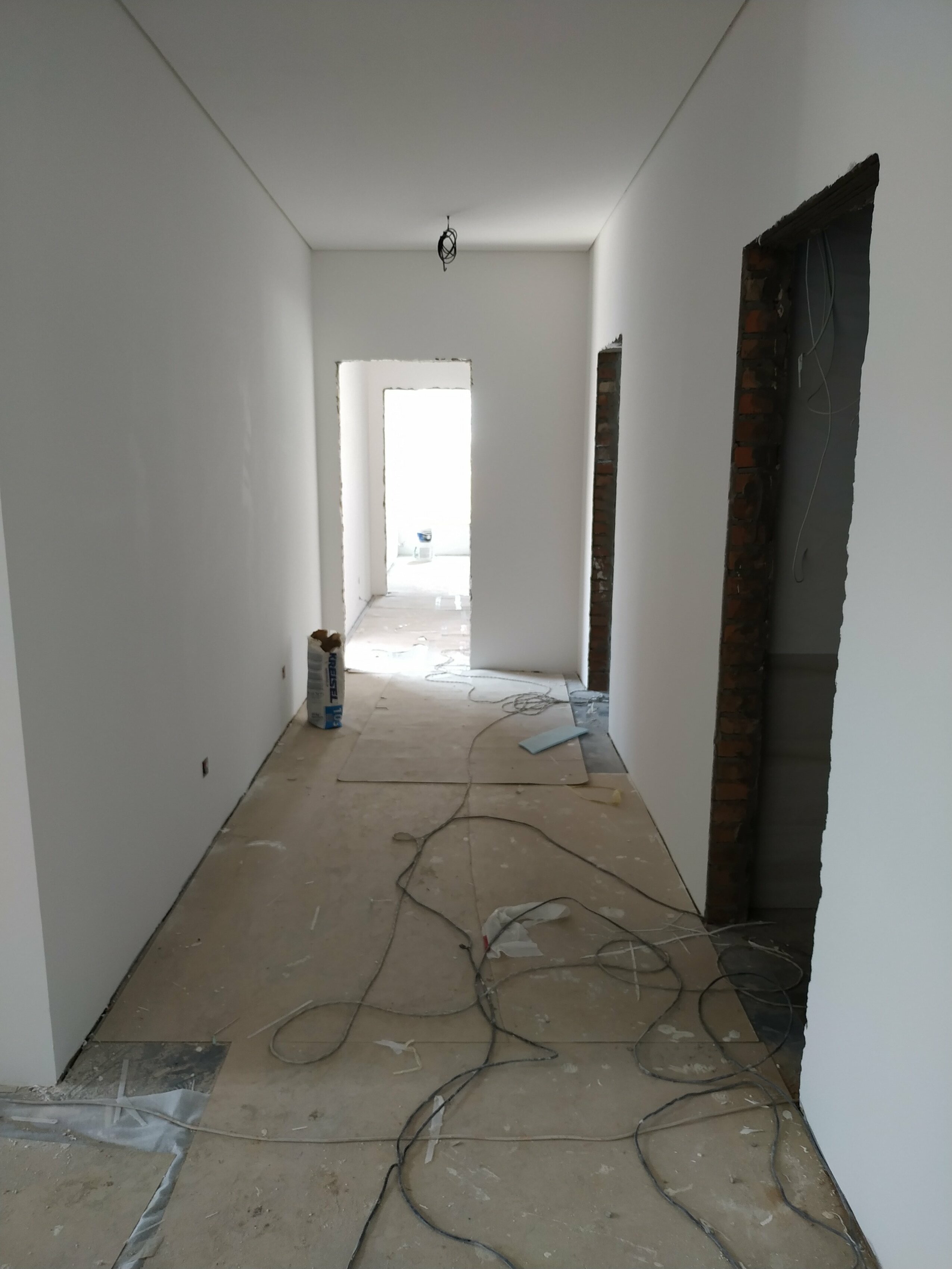

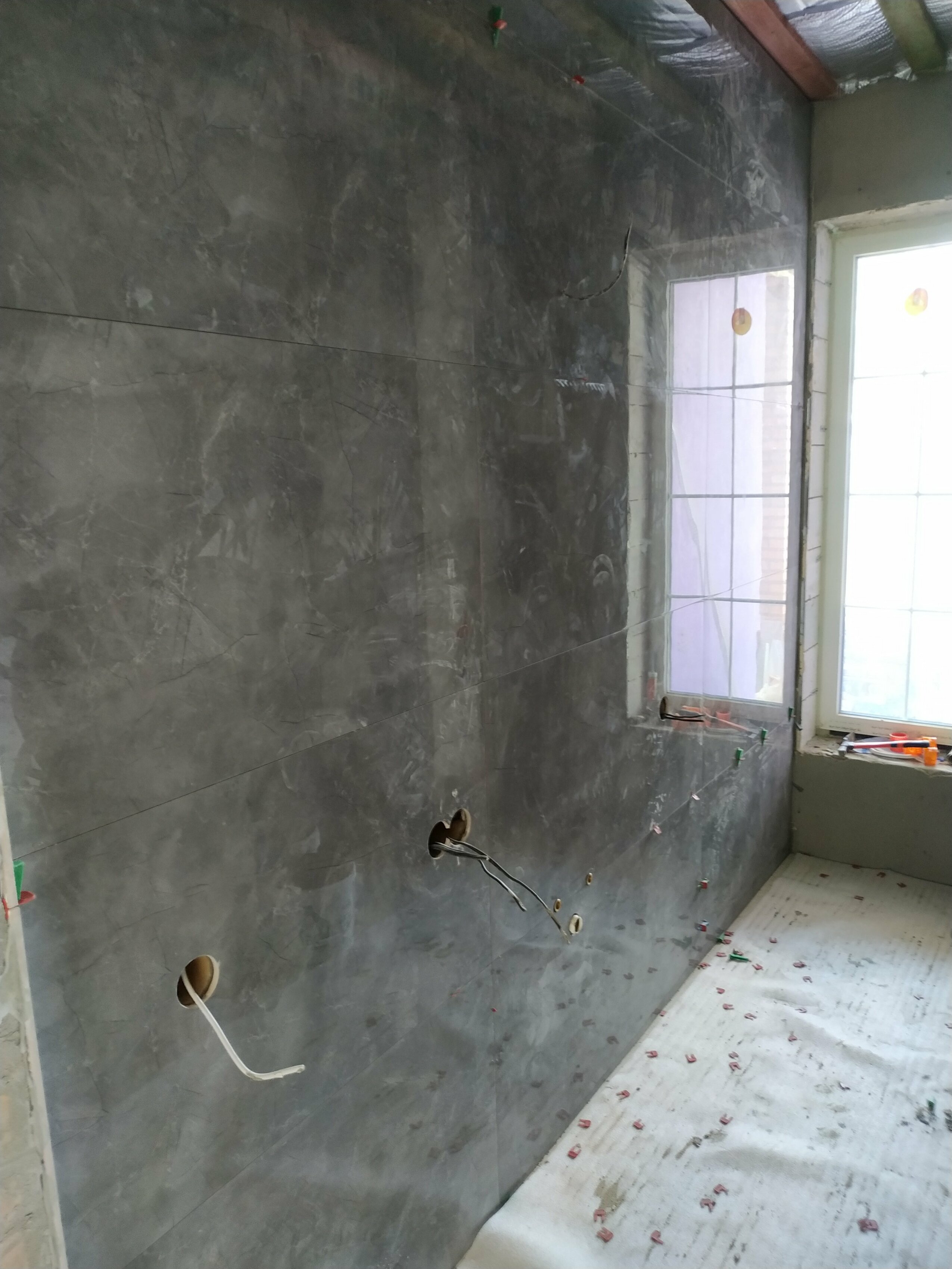

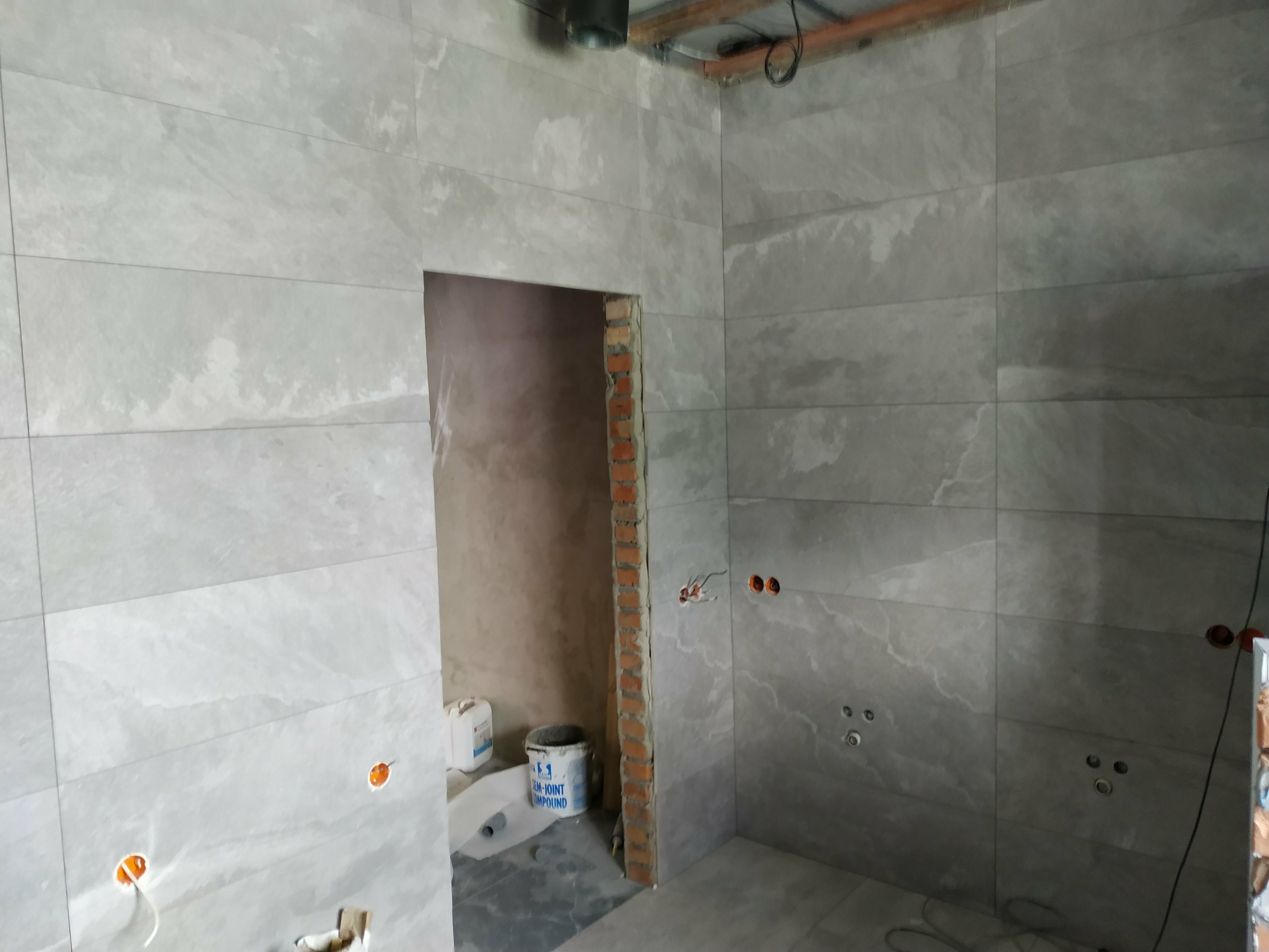

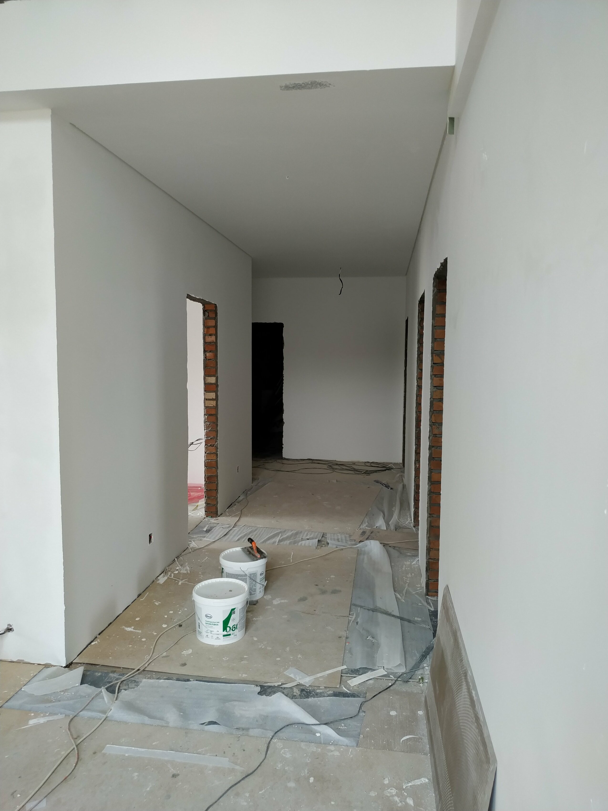

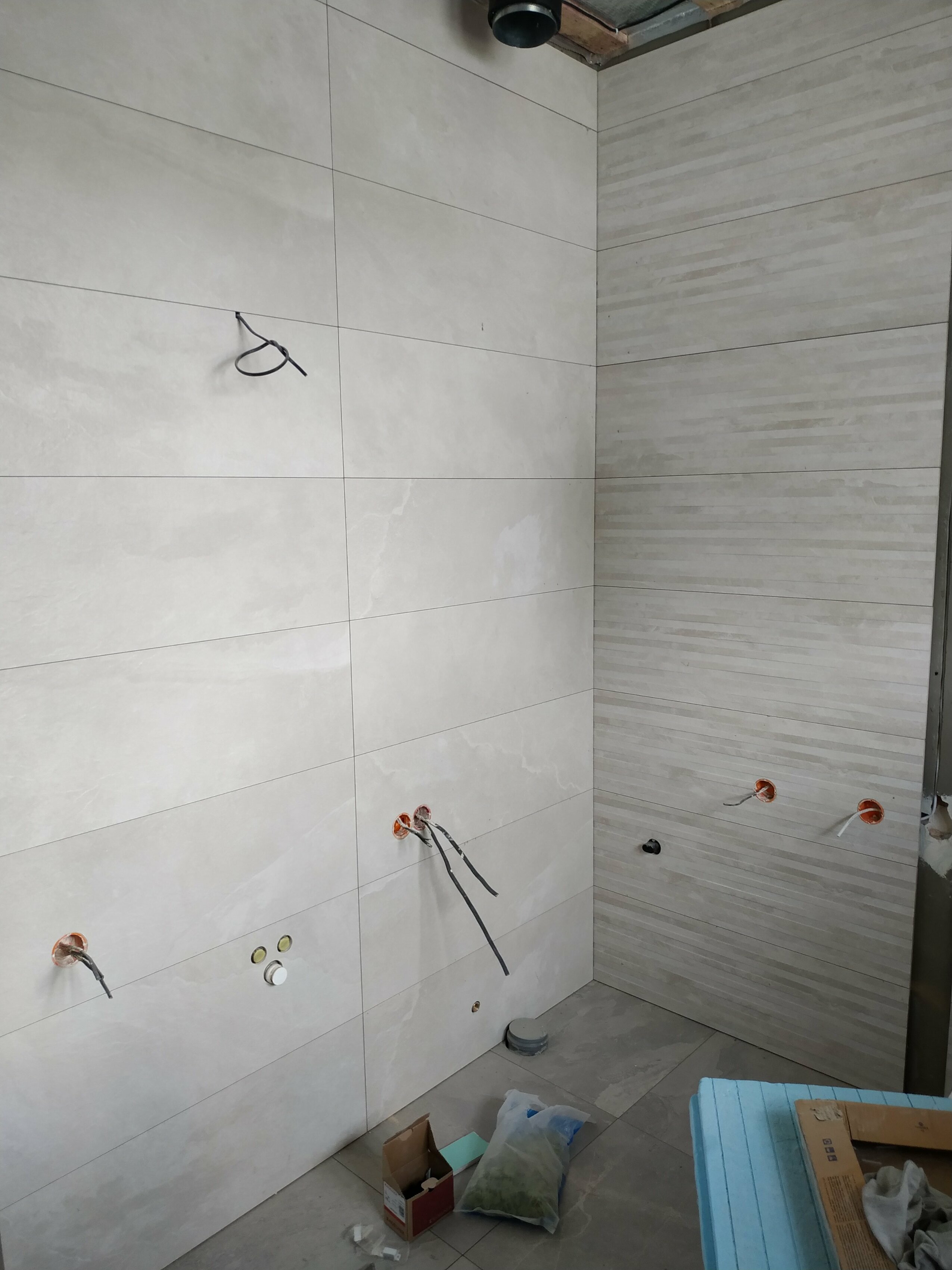

Отделка в процессе. Плиточники заканчивают, почти 300м2 плитки. Шпаклюем стены, одну комнату уже покрасили, посмотреть как будет декор в интерьере.

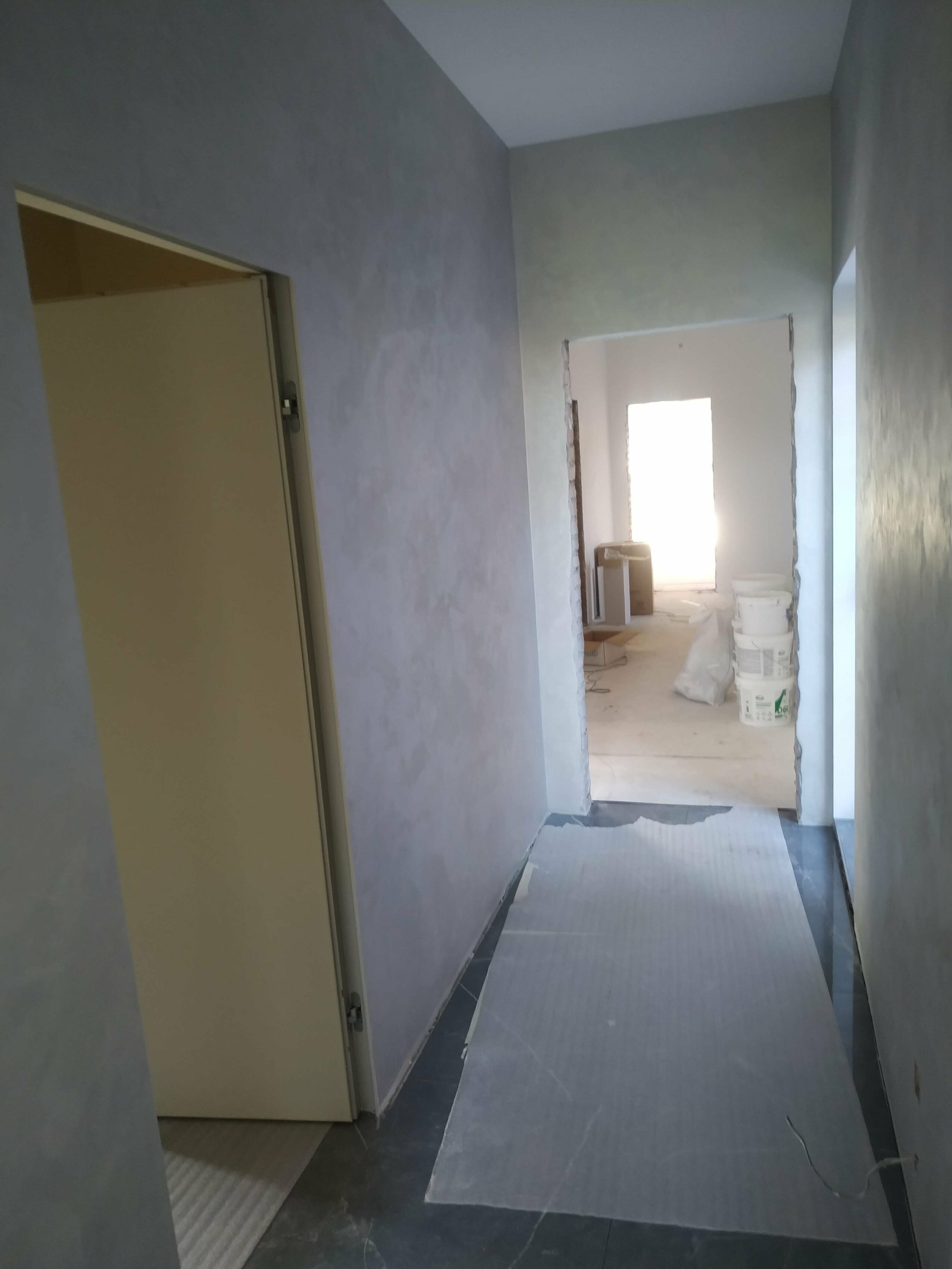

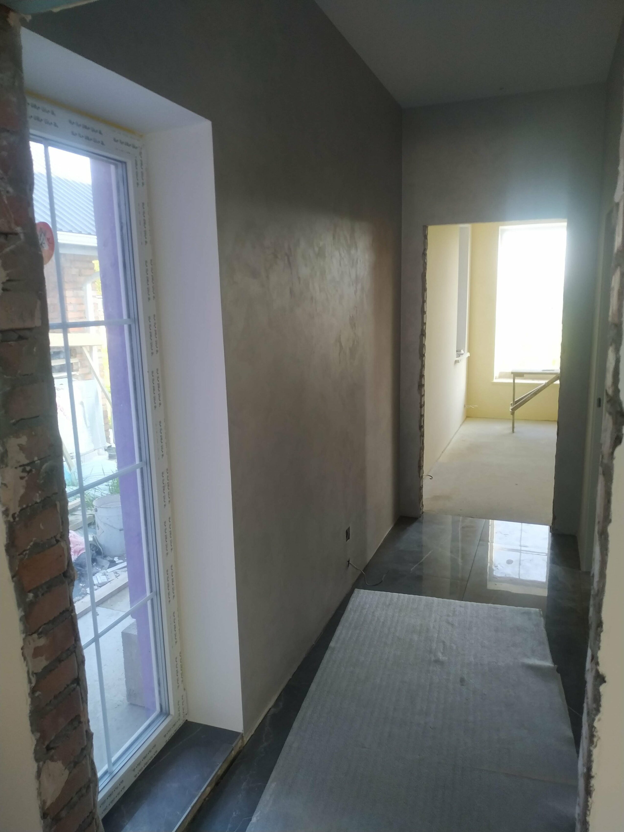

Вроде и много народу работает, а заметных результатов не особо, только в бюджете заметно.
Штукатуры уже кое где красят стены, плиточники закончили внутри дома, тепловики обвязали камин и взялись за котельню.

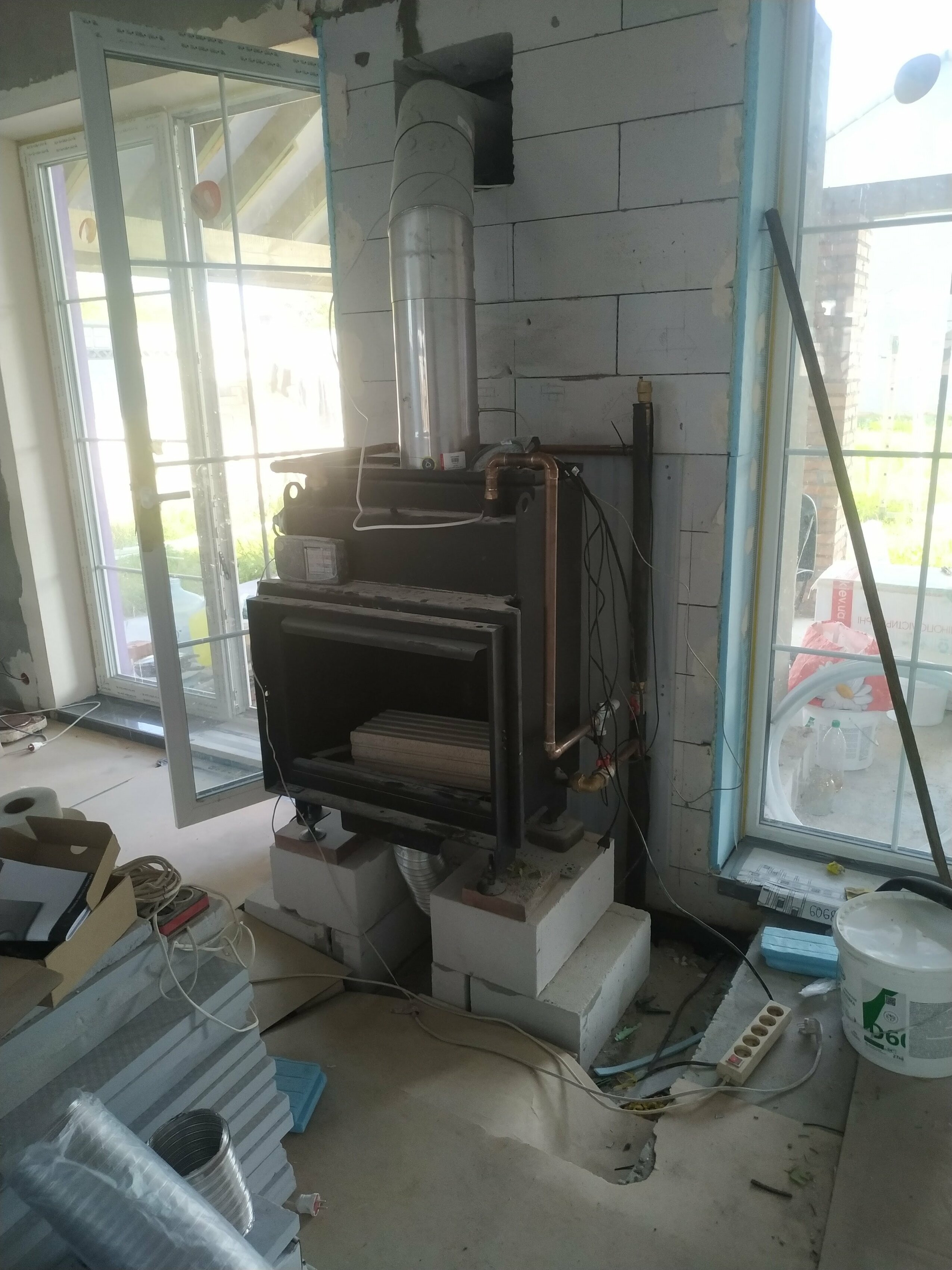

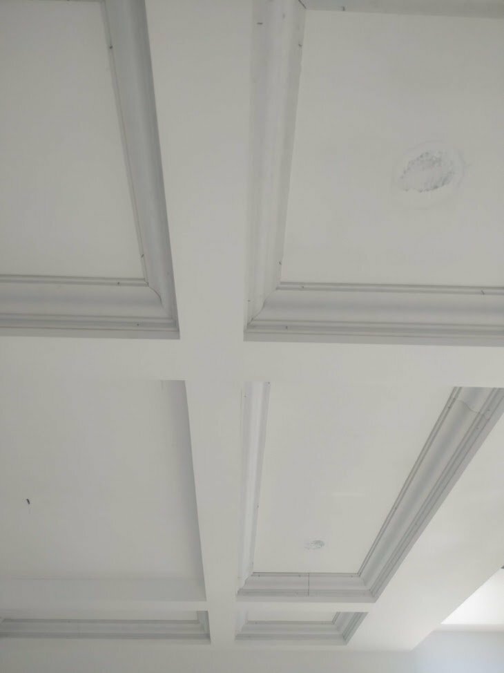

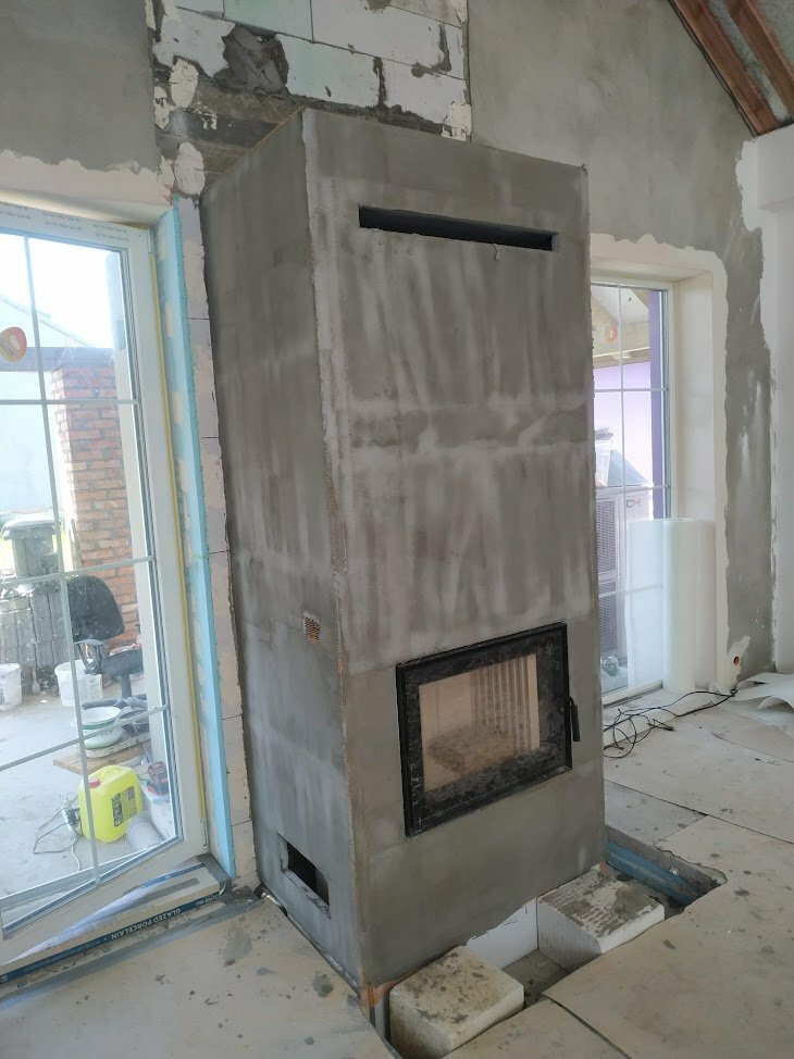

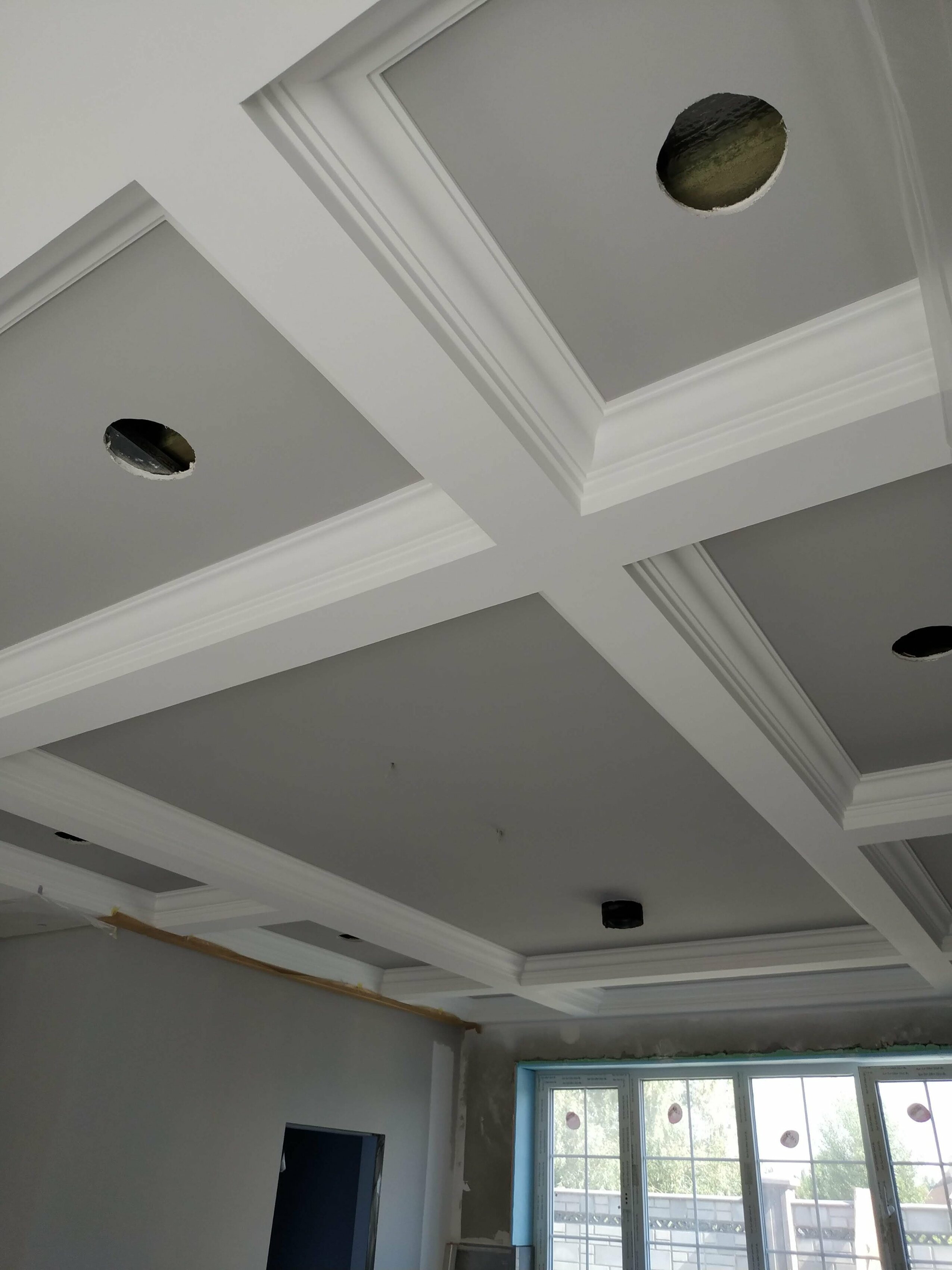

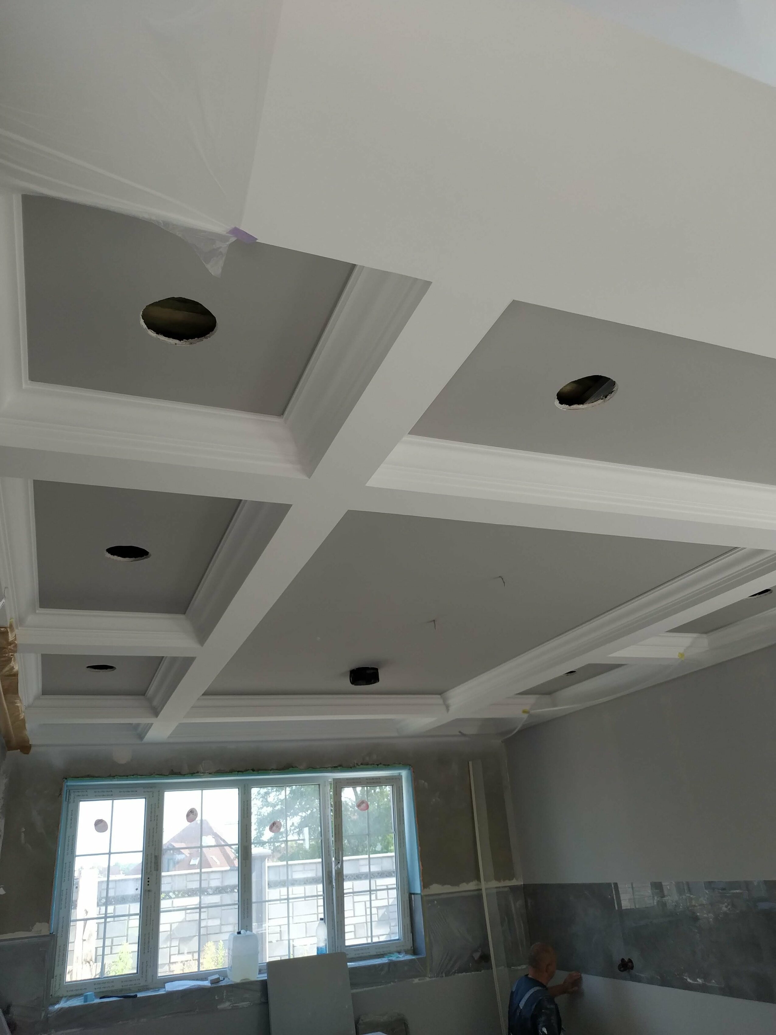

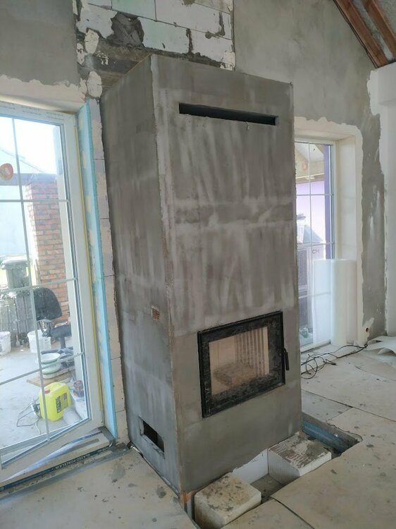

Кессонные потолки на кухне,  вечером должны были покрасить.  Делаем софиты (свесы крыши). Зашили второй камин, теперь фальш-дымоход из ЛГК, бо как то куцо он смотрится, как груба в селе. Завтра должны доставить бойлер и солнечные панели на воду, из Херсона.
Нафіга і де саме? Камін чудово виглядає, а чому не доштукатурили ГБ над ним?

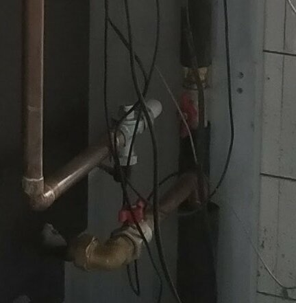

а чому від топки до димоходу нержавка, а не darco? шо то за білий кран? аварійний злив? червоний кран на обратку теж не зрозуміло навіщо там, топка ж зашита? і чи розрахований він на високі температури?
Змінено користувачем newbee2020
Будут люки на обшивке. Белый клапан - да, слив с выносным датчиком. По крану - мастера по камину ничего не говорили, а они очень скурпулезно к материалам относятся. Тем более с водой камин не так греется, всего 2квт по воздуху отдает.
По штукатурке - не понятно было как и что делать. Все же просится "дымоход", бо сейчас он выглядит как здоровенный шкаф.
10 часов назад, KakTuz сказал:
просто злив на аварійний випадок мало що дає для захисту топки, треба ще й заміщення холодною водою, для цього там великий півторадюймовий отвір зверху. але я не робив взагалі, якщо насос на безперебойці, то мені сказали що норм. на крайній випадок тримаю рукавицю і відро щоб дрова витягувати :)
а от с нержавкою від топки - це косяк, як на мою думку і дуже сумнівна економія. тим більше ви потратились на шидель. там температура може бути до 400 градусів, якщо добре загрузитись чимось типу тонких дров з вільхи, туди вогонь добивати буде. хоча портал з суперізолу підстрахує, якщо не дай Боже з часом прогорить. який контроллер вибрали? теч чи плюм?
по дизайну (імхо) - якщо продовжите до стелі, то топка буде виглядати менше, загубиться і буде як груба. а так як зараз - цілком норм. плюс менша площа - можна дорожче оздоблення зробити.
більше, десь 30% від номінальної потужності йде на конвекцію. просто в шаровому крані прокладка слабке місце, і температура там постійно буде в районі 60-65 градусів, але якщо доступ є то норм. ну і для чого той кран взагалі не зрозуміло, для обслуговування все одно зливати контур треба буде. але це я вже тошню мабуть, в цілому вірне рішення і бажаю щоб результат порадував
нержавейка стоит на ТТ, и прогорать не собирается. Все зависит от марки стали. Ну и обе топки с шамотом со всех сторон.
13 минут назад, KakTuz сказал:
якщо не помиляюсь, на виході з ТТ температура димових газів в 2-3 рази нижче, ніж з каміна.
3 часа назад, newbee2020 сказал:
Если тт жаротрубный, то может быть.
Да, контроллер на камине плюм, именно для камина с водяной рубашкой
Змінено користувачем KakTuz
