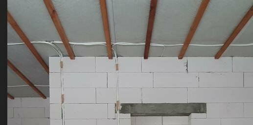

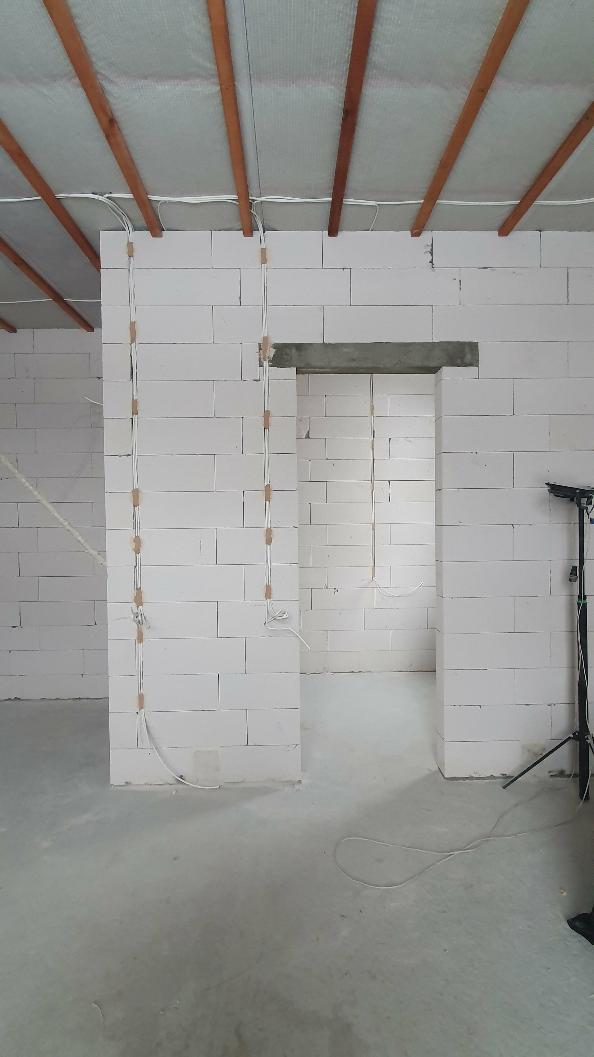

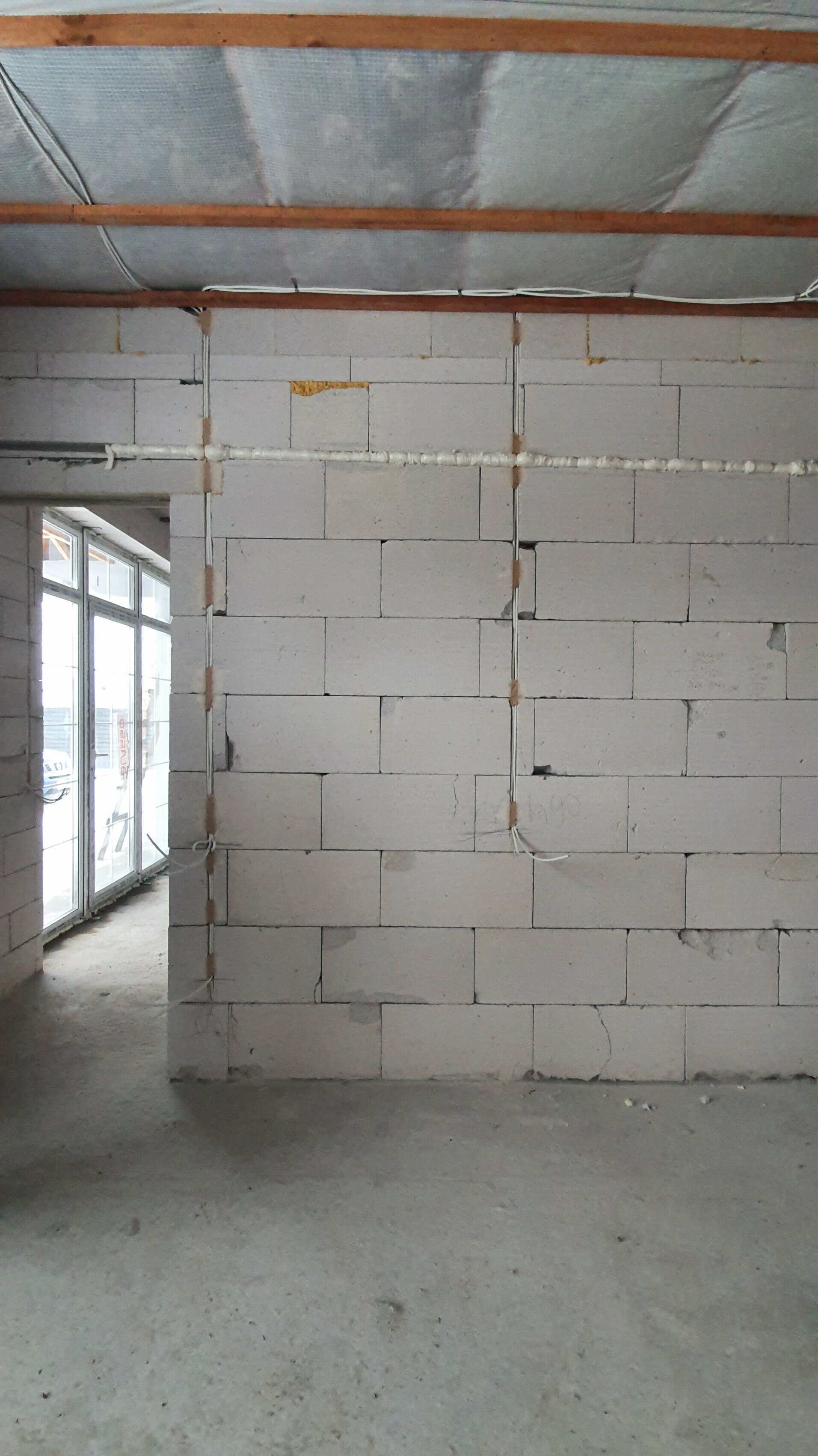

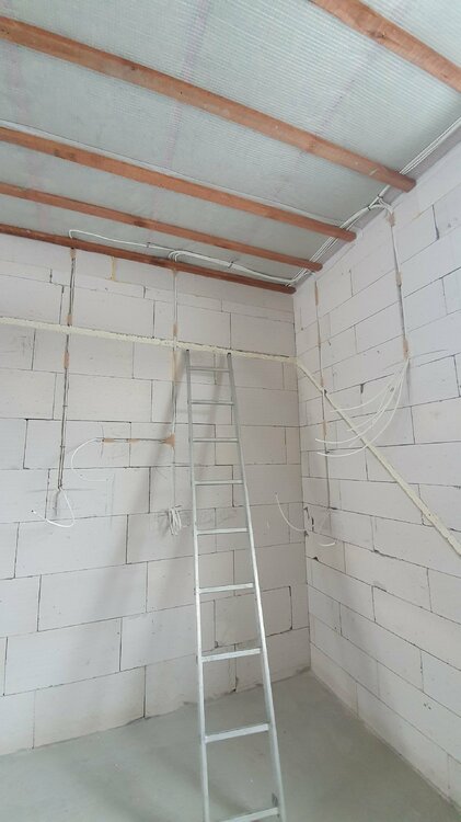

Сделана электрика, та, что по потолку. 600 мп 1,5 и 600 мп 2,5, кабель Draka
Заложены трассы под кондиционеры и центральный блок

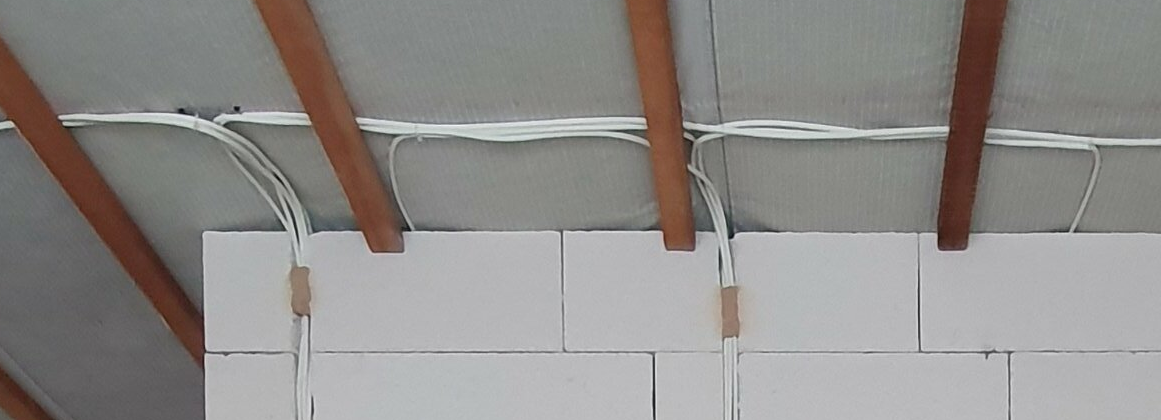

28 минут назад, max1e сказал:
а объясните мне пожалуйста вот этот момент, то что проводку отделяет только тонкая изоляция от какой то мембраны и дерева, это норм? я че т как то думал что проводку в газоблок/бетон закапывают именно из за пожаробезопасности.
В независимости от того о чем вы думали/мечтали нет никаких нормативных запретов прокладки силовых кабелей по горючим основаниям в частных домах. Раньше были. А кабель драка однозначно лучший на рынке.
13 минут назад, max1e сказал:

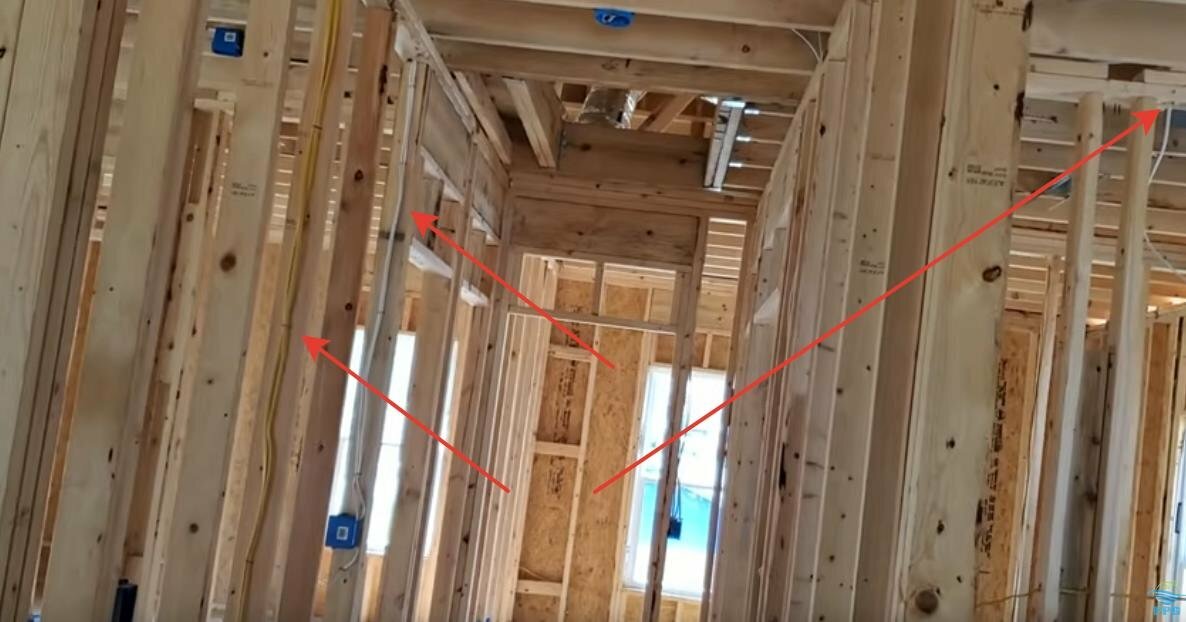

та в общем то на самоубийство тоже особых запретов нет, но это же не значит что так можно и нужно делать. Если уж так по честному, я несколько в... с такого узла. На первом месте пожалуй где человек огромный дымоход из кирпича разместил на деревянной балке, а это уверенно идёт на второе. Интересно послушать комментарии автора. Я конечно предвижу что дерево обработано защитой, и мембрана не горит...но выглядит это примерно вот так:
  Скрыть контент
Тогда вам стоит заглянуть на ютуб - как самый лёгкий способ ознакомиться каким образом делается электропроводка в домах Североамериканских застройщиков. Причём всё согласно кодам.

3 минуты назад, max1e сказал:
я глянул мельком, там магистрали ведут с привязкой к дереву, но никак не к мембране, и магистрали не по потолку, а по стенам, пусть и деревянным. Ну и просто вслух проговорим момент что там современная пожарная машина, еще и не одна, с большим объемом воды приезжает за пару минут вместе со скорой помощью. А у нас зил-130 1982 года выпуска, если заведется за сколько доедет? А второй? Я даже не поленился посмотреть где ближайшая пожарная часть к этой малютянке. Надо быть очень ярким оптимистом, честно. Переспать с моникой белуччи больше шансов, чем надежда на то что пожарная машина приедет до того как весь дом выгорит до тла, особенно через пробку в районе глевахи на переезде.
Хотел ещё чего-то написать или найти как и по потолочным балкам и сквозь них американцы ведут кабеля, но подумал что переспать со старушкой Белуччи так себе приз)))

я тоже провел часть по доскам потока под ПИ. вроде ввг нг можно так. чтобы кабель не горел и потолки не поджигал, защита евойная должна быть.
ужосы нашего городка. сорвался со стула - побежал жечь свою юта вап. от жиги кукожится без воспламенения. если расплавленное потом еще жечь то горит как масса. заодно попалил одескабель ввгнг. плавится, соответственно, и горит хуже ПИ. вывод - защищаем кабель и спим спокойно. можно дуговую защиту поставить по каждой фазе и спать еще спокойнее, чем штукатуры. правда что делать с чайником, бойлером,плитой и прочей техникой. их то в стену не запаришь..
и что делать владельцам натяжных потолков..

Простите, я не мог пройти мимо ответного троллинга. Мне такие песни заливали год назад, перед стройкой, включая автора темы. Да вы сами никогда не построитесь, да это сложно, да тут миллионы расчетов, это очень дорого, только избранные и помазанные могут постичь эту дивную науку (с). Да я 20 лет проработала, построила стомиллионов домов (интересно, сколько из них сгорело?), мои дома на продажу качественные, зуб вам даю. Дерево кривое? так то поставщики такие, кабель по мембране пароизоляции проходит силовой, ниче страшного, и не важно (боже, зачем я погулил как горит пароизоляция?) что она горит покруче бензина. Такие рассказы были, Лев Толстой обзавидовался бы. А на деле смотришь так за всем этим, и уже даже не смешно.
О, смотрю на форумхаузе есть даже темы с людьми у которых дом за минуты сгорел из за пароизоляции. даже шутить уже не хочется.
Не тратьте время, не докажете (кста, тема про мышей и оголенную ними проводку доказывает вашу правоту). Некоторые авторитетные форумчане тут пишут не про здравый смысл и полезные советы, а про самоутверждение, все нужно хорошо перепроверять и просеивать.

Людей, которые знают о том, что при правильном кабеле, при монтаже без распредкоробок, с правильным щитом, монтаж по деревяному основанию разрешен - достаточно не много. Любящих вентиляторы - гораздо больше :-), это норм

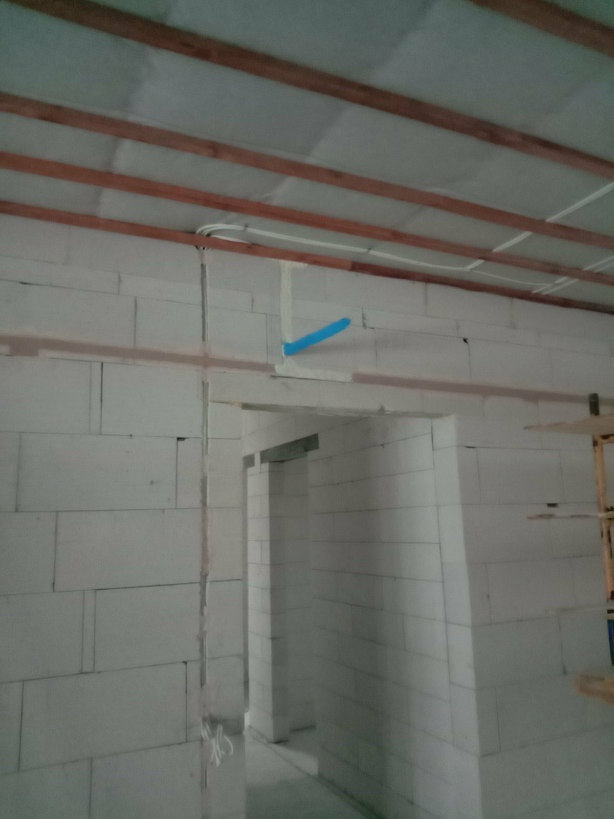

Сегодня закончили с трассами кондиционеров. Тут будет 4 шт внутренние блоки и 1 шт центральный блок. Цена решения = цене решения, где 4 отдельных кондера, блок больше, но всего 1 шт, его спрятали на мёртвую стенку и вдали от жилых комнат.

ПУЭ мордора (думаю они тоже жить хотят). цитата
В зданиях со строительными конструкциями, выполненными из горючих материалов групп Г2 и (или) Г3, допускается: открытая прокладка одиночных кабелей и проводов в защитной оболочке с медными жилами сечением не более 6 мм   в ПВХ изоляции в исполнении НГ или LS без подкладки;
Только что, newbee2020 сказал:
Знаю :-).
Просто не хочу никому ничего доказывать. Есть что то полезное в том, чем я делюсь- рада, нет - ну сорри :-), кому надо - тот найдет
