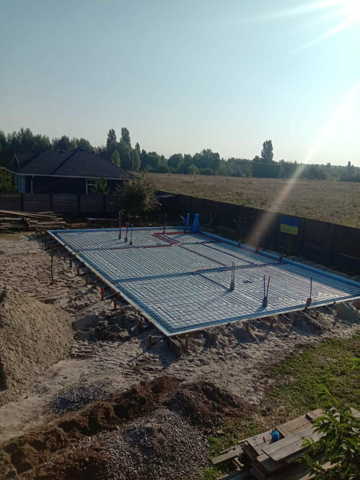

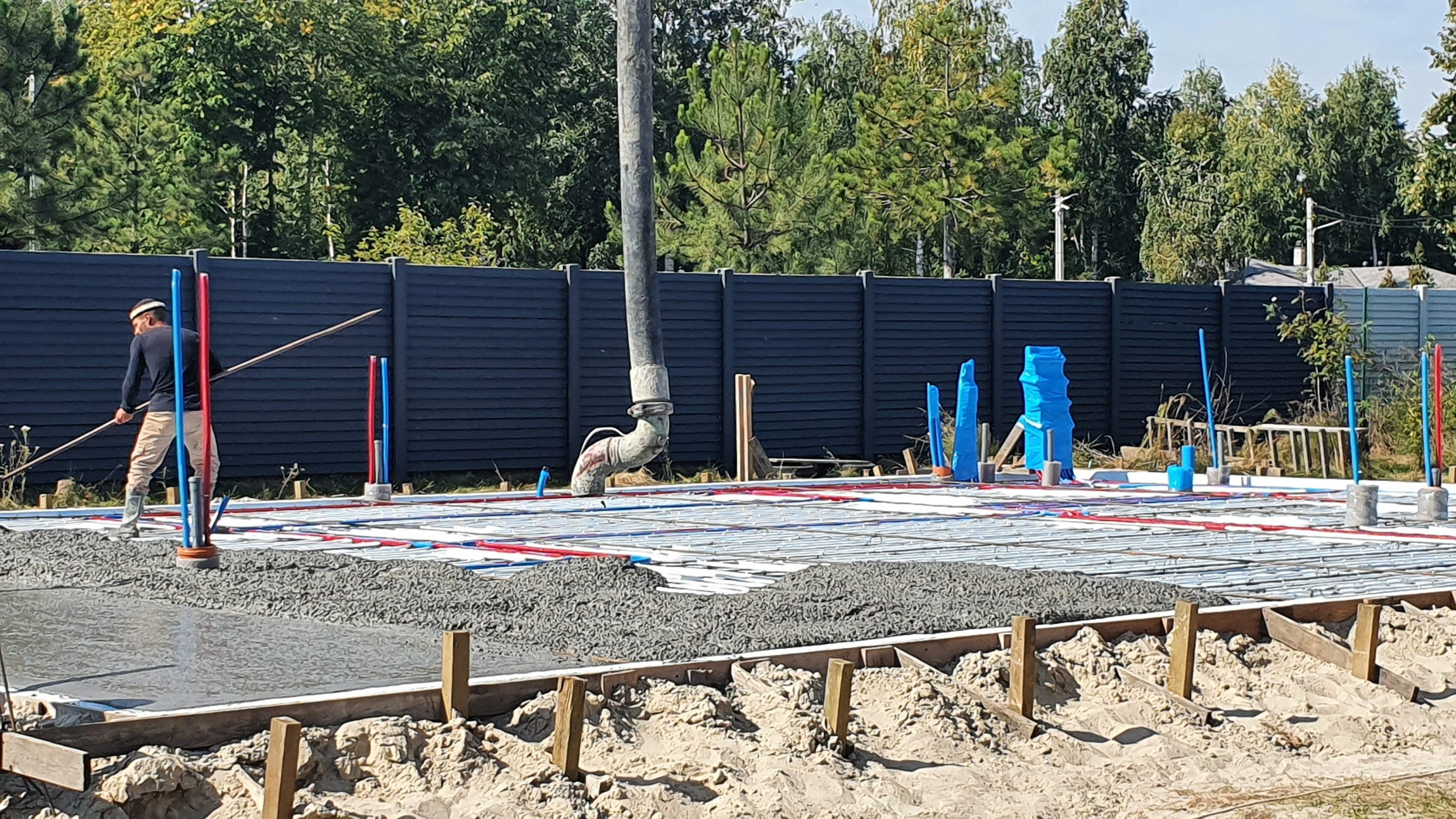

1) УШП классическая
2) Стены наружные ГБ 300 мм УДК, утепление 100 мм базальтовой ваты, силиконовая штукатурка, внутренние стены - 200 и 150 мм
3) Кровля - ЦПЧ по кровельным фермам
По планам в этом году - фундаменты, стены, кровли, фасады, водосточка, штукатурка, утепление кровли 300 мм, если крупно повезет - тротуарная плитка (но вряд ли). А там посмотрим что успеем, а что не успеем :-)

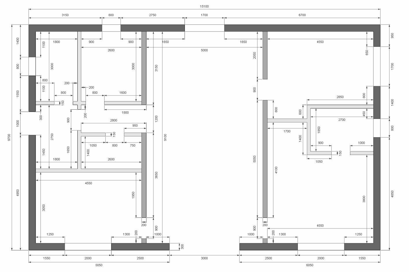

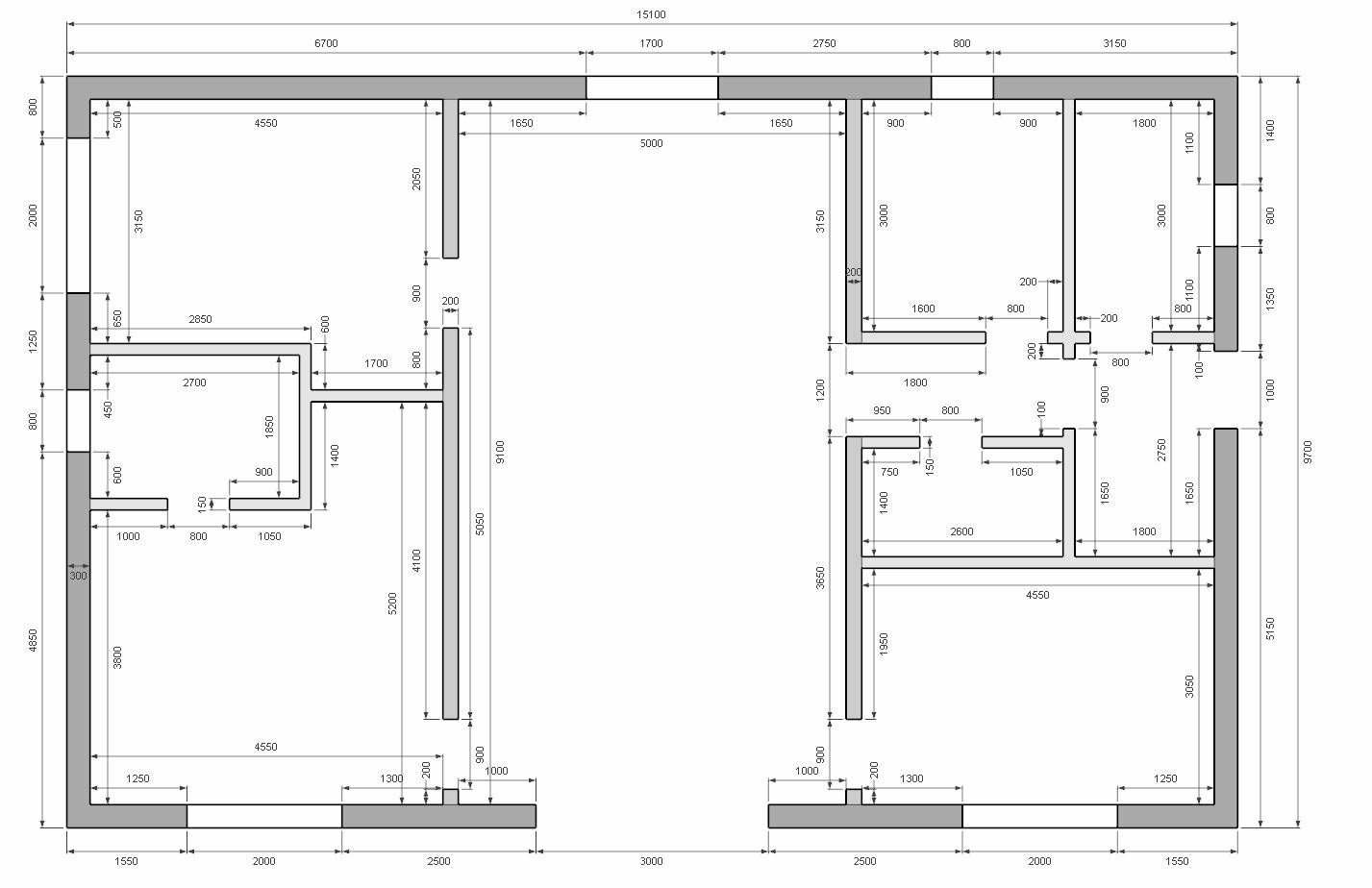

Ниже - планы домов
3 спальни + 1 гостевая (кабинет), 2 су, гостиная, прихожая и котельная (постирочная). Эту планировку люблю, уважаю и она нравится людям

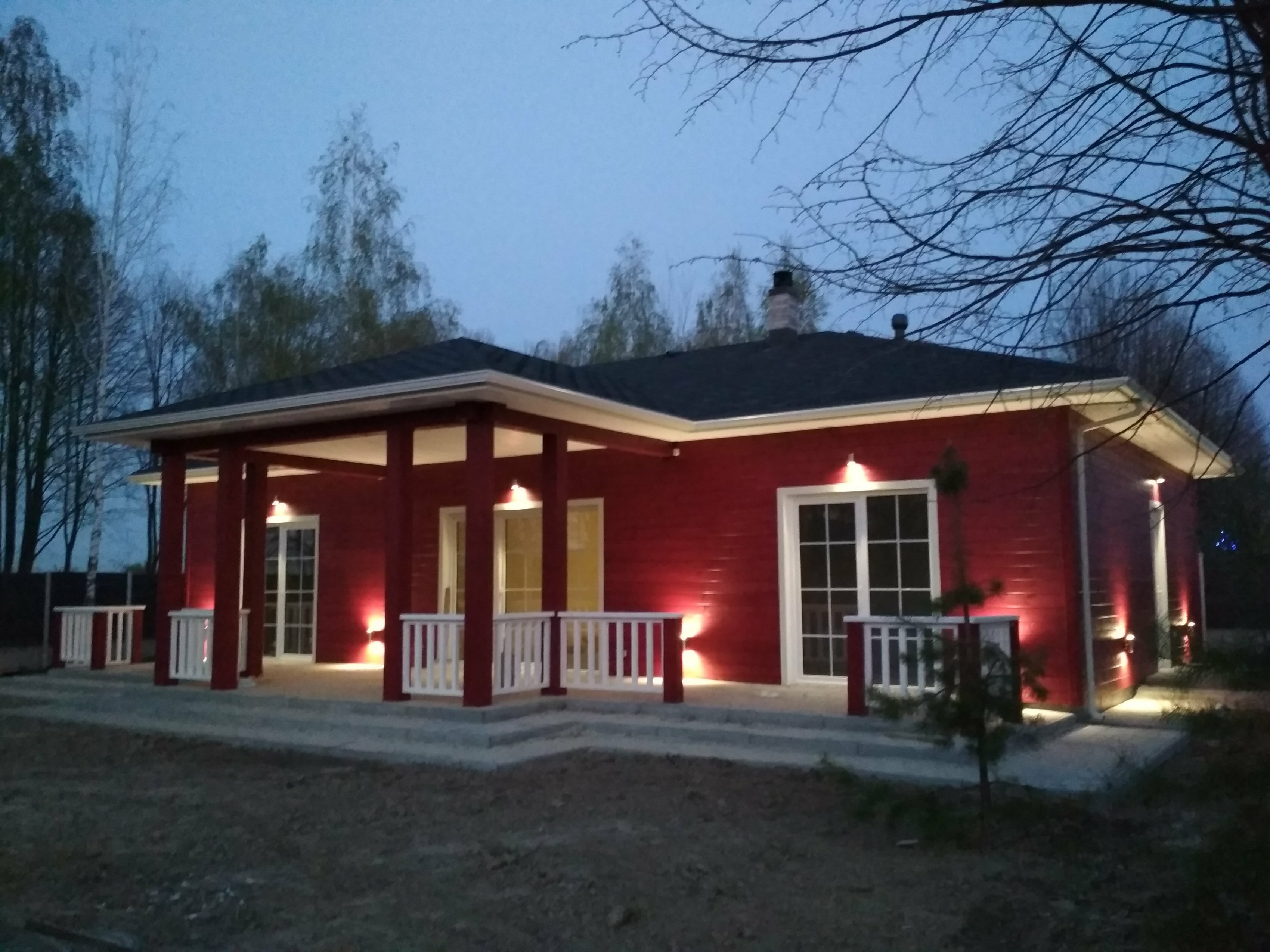

Общий вид дома и пропорции будут примерно такими, детали - своими. Будет некоторая игра с окнами и высотами.
На фотом дом в планировке Зеркало

1) Почему УШП - люблю, умею, понимаю, делаю мин в 50% домах, сама живу в доме на УШП

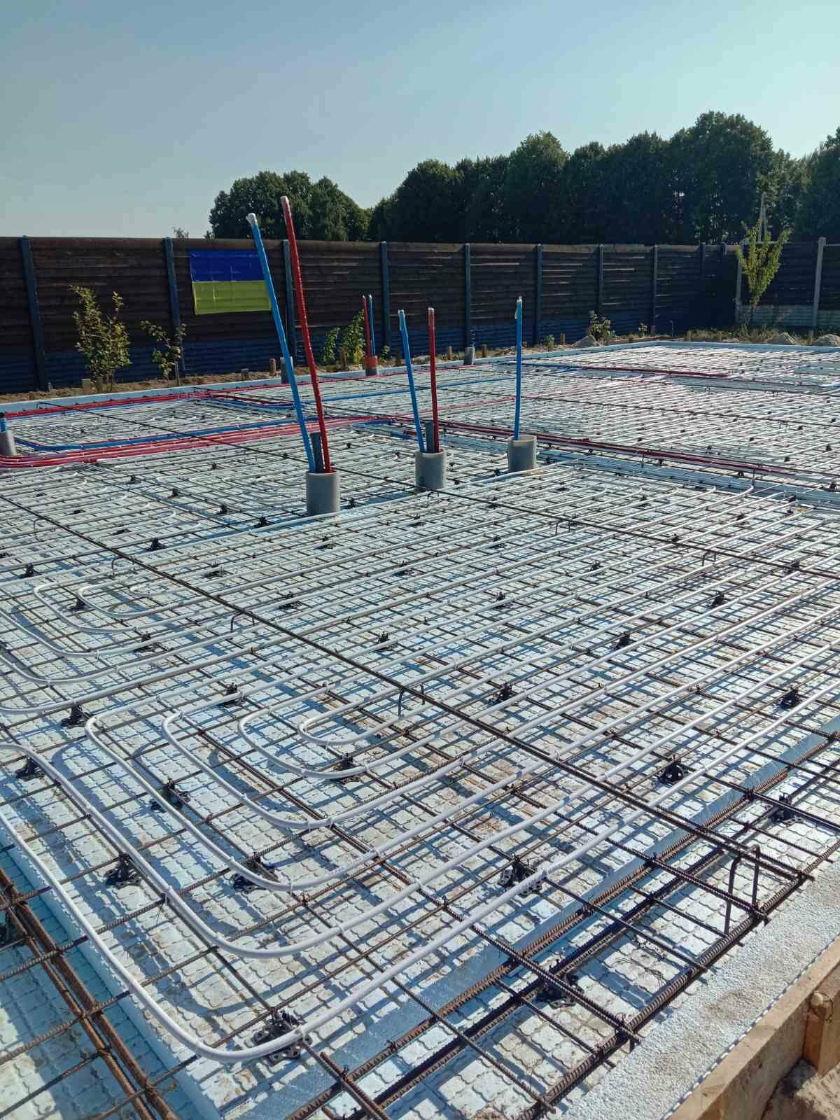

сколько у вашей команды примерно  уходит времени на сборку такой УШП? без заливки-затирки

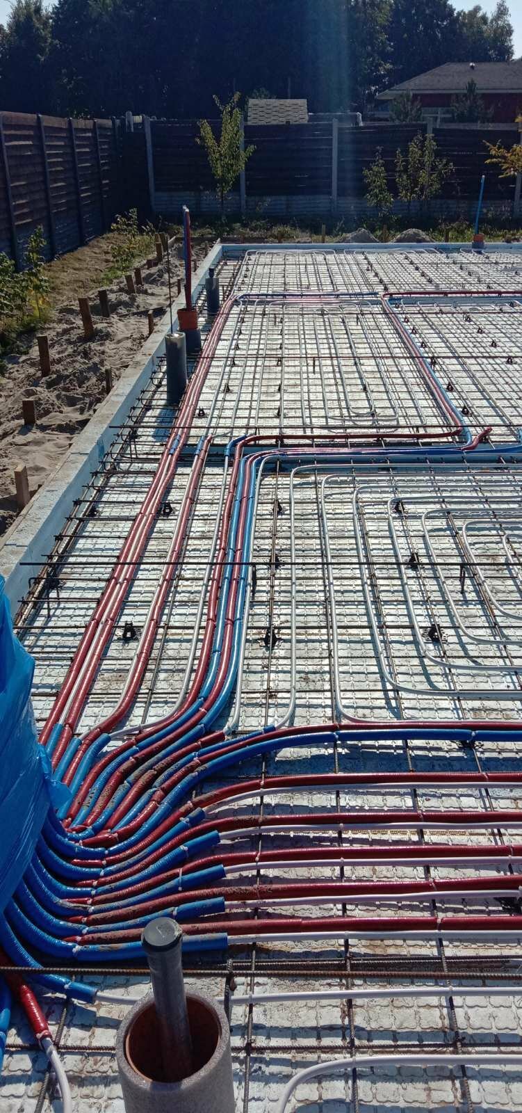

заметил еще, что подача веток, что идут рядом, теплоизолированы первые метра 3. это для того, чтобы пол в хоз помещении не перегревать? я такое не сделал, будут проблемы?
2 часа назад, newbee2020 сказал:
Это чтобы не было паразитного тока тепла от подачи напрямую к обратке. Можно и не теплоизолировать, если подача отдалена от обратки более чем на 15 см.
Неделя от а до я

Не в виде критики, но вы не совсем верно понимаете термин паразитные теплопотери применимо к ТП. На фото у Татьяны (кстати ваши сантехники серьёзно выросли за пару последних лет) в теплоизоляцию одеты все подводки, а не первые три метра. Сделано это для того, чтобы ТП грели именно в рабочих контурах, а не по дороге к ним. Именно для УШП это не столь важно. В отличие от классической плавающей стяжки.

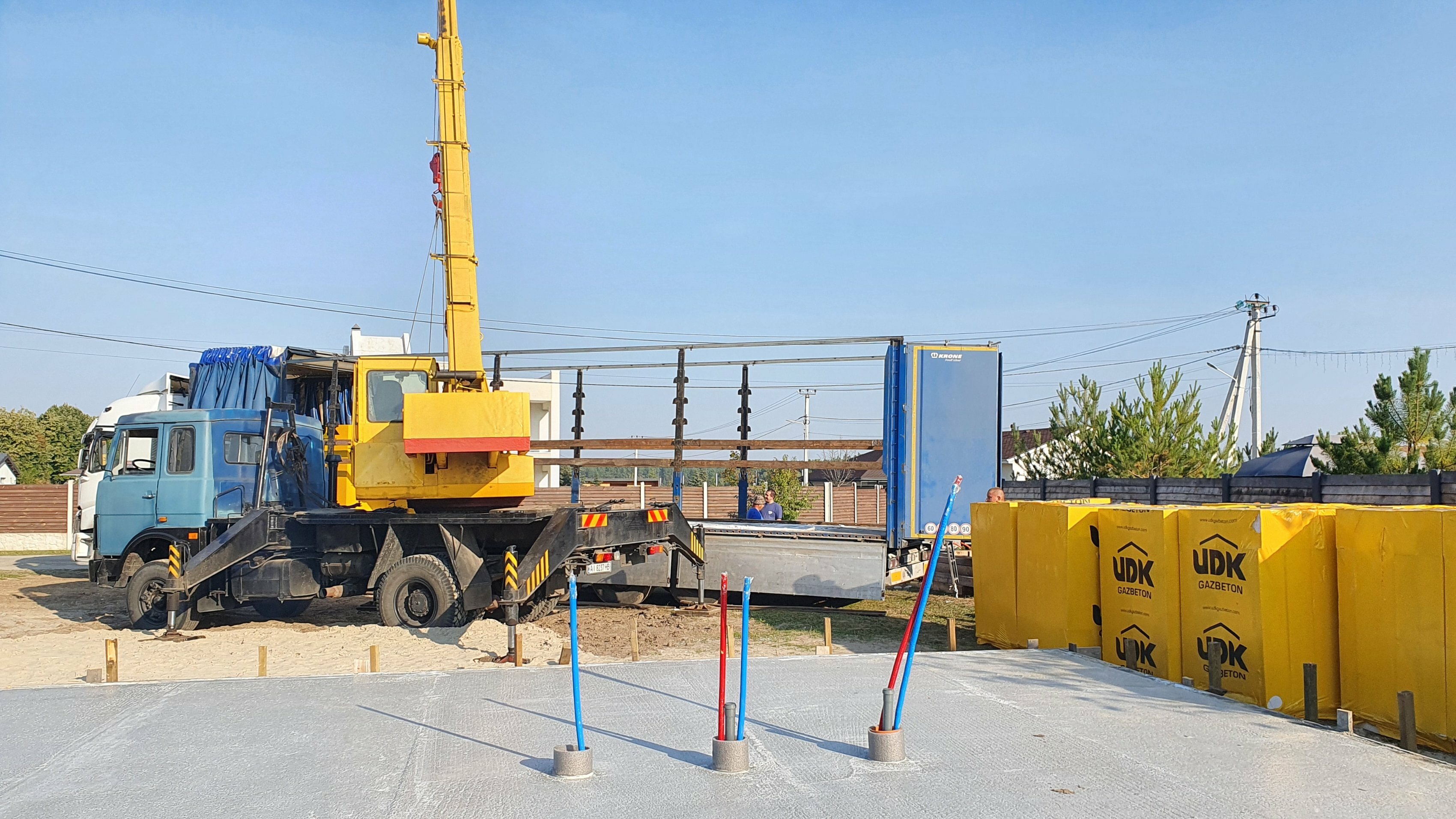

С газобетоном и его поставками нынче все, впрочем прогнозированно, фигово. Потому приняла сразу как готовы были выдать

ГБ УДК можете рекомендовать? Как он по цене с доставкой в киевскую область?
14 минут назад, BugS сказал:
Да, однозначно хороший блок
2300 грн м3
