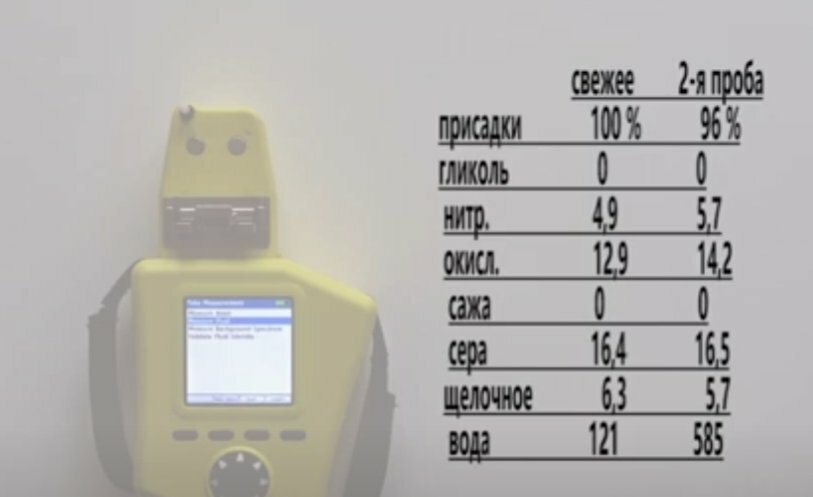

Наткнувся на ось такий тест масла Шелл з бочки і свіжого з каністри, приборов, так що виходить є сенс купувати в каністрах, або треба мінять в сервісах де великий потік автівок і відкрите мастило вибирається за 1-2 тижні.

Ну як бачимо різниця є, тим паче заміри не на "око" а електронним прибором так що більш менш щось достовірне. Виходить в якомусь сенсі є сенс переплачувать за мастило в каністрах, в шелла так точно 😄. Але думаю якщо по іншим виробникам зробити такі ж тести скоріш за все картина буде аналогічна.

А буду точно та ж ситуація виходить якщо з бочки заливать яка довго стоїть вона вже має нижчі початкові показники.. Типу логіка якщо лити з бочки то краще міняти частіше. В каністр можна мабуть на цьому Шелл спокійно їздити 10-12 тис.км особливо якщо пробіг змішаний місто/трасса. Ось знайшов показники після 7200 пробігу порівння показників і це на турбо моторі.
Я к тому, что после нескольких часов наработки масло будет иметь одинаковые показатели, что из бочки, что из канистры. "аггрессивность" воздействия работы двигателя на масло в разы превышает "агрессивность" воздействия воздуха, который попал в бочку
9 часов назад, Dendnepr сказал:
А там якщо ви відео слухали уважно він же каже, показники окислення такі як наче мотор проїхав вже 1.5-2 тис.км тобто тут впливає сами час контакту, який скоріше всього впливає на поступовий розпад якихось присадок в самій оливі. Так що я для себе зробив однозначний висновок, краще брати з каністри, особливо якщо міняти раз в 10 000км. Пошукаю  ще якісь офіційні мануали, може сам Шелл про це щось пише у себе, в рекомендаціях.

Ось же порівняння свіже і того що в бочці стояло.
Масло набрало влагу. Очень мало, но набрало. как только оно прогреется до рабочей температуры масла и влага испарится - другие показатели подравняются.
Окислительные свойства воздуха при 25 градусов и при 150 (или сколько там в картере) - совершенно разные. А плюс в топливе есть сера, в продуктах горения, которые попадают в картер-соединения азота и прочие всякие полезности для масла.
В 22.08.2023 в 09:21, Dendnepr сказал:
Ну судя зі слів автора тут масло контактувало с повітрям приблизно 3 міс.. т.е заливаючи таке мастило в двигун, ти фактично маєш менший ресурс в порівнянні з тільки відкритим з каністри, я для себе такий висновок зробив. І думаю такі процесси стосують не тільки масла Шелл, але й інших виробників, особливо там де йде солідний пакет присадок.
