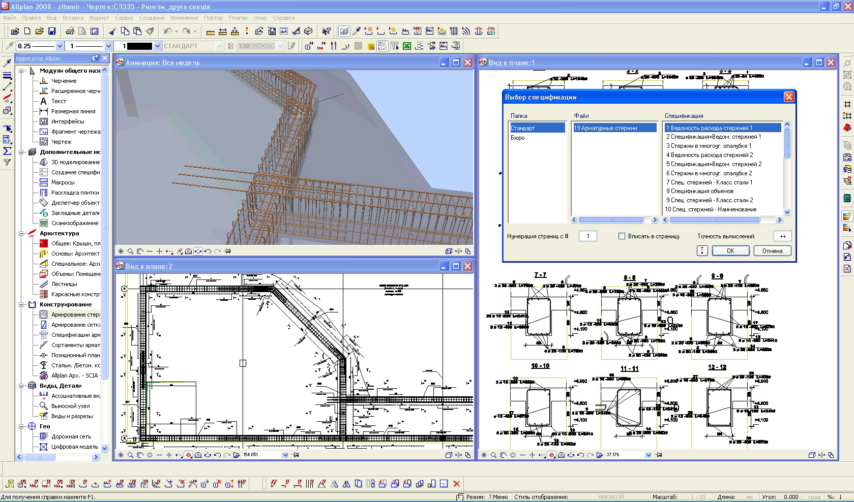

Лучше проги для армирования, выполнения рабочих чертежей
и подсчета арматуры чем Аллплан
- просто не существует в природе на сегодняшний день.
См. рисунок.
Арматура видна в 3Д, можно просматривать сечение.
При изменении позиций и диаметров - спецификация арматуры тоже меняется.
Причем и позиции стержней перенумировываются.
Спецификация арматуры считается автоматически.
Лира - это из другой оперы,
расчетная программа, считает усилия, напряжения - ну и
изополя армирования (сколько надо арматуры -ее площадь).
Но лира не считает вес и не делает рабочие чертежи для строителей.
Мономах - на коленках деланый, но впринципе ползен иногда.
Автокад - это для чертежников смежников.
Архикад -уступает Аллплану серьезно, говорю это как бывший архикадчик.
У меня сейчас проект - архитекторы шпилят в архикаде - конструкторы в Аллплане.
Модель тягаем из Архикада в Аллплан и обратно. Вобщем весело.
Но я в душе надеюсь, склонить своих архитекторов пресесть на allplan.

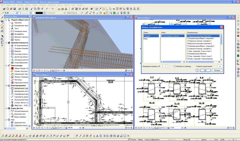

Несоглашусь.
Люди просто не разобрались..
См. рисунок.

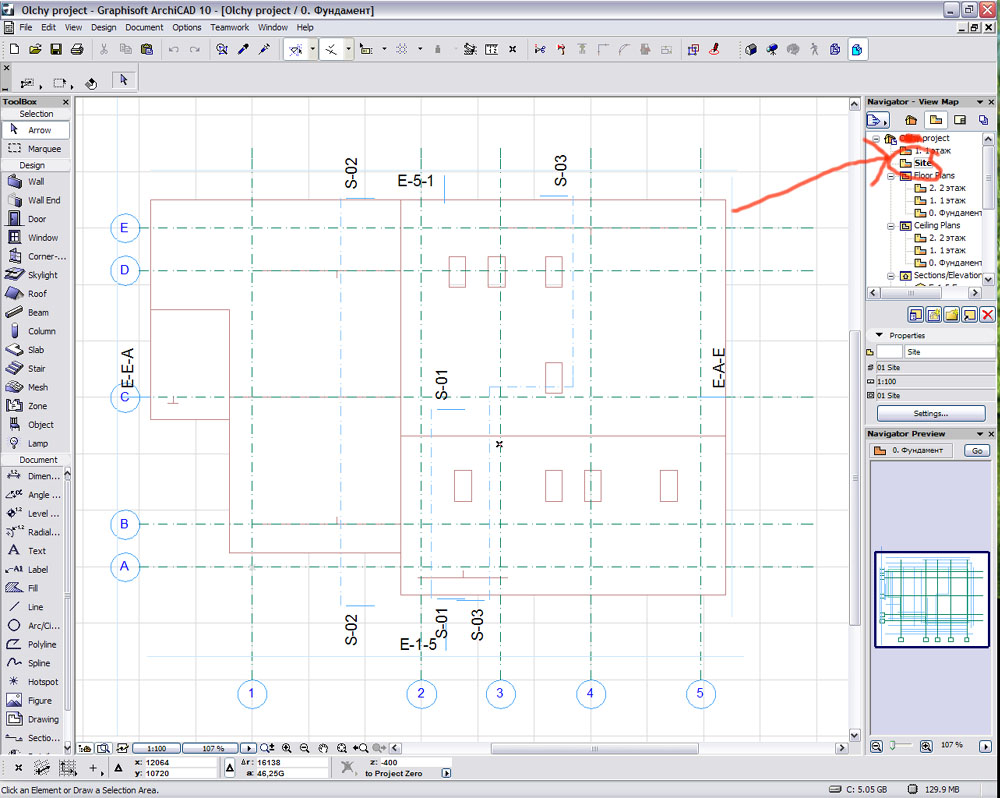

Господа, как в архикаде получить план крыш?
Гм... построить кровлю :) или нарисовать.
Построил. Мне нужен план, а показывает какую-то хрень с разрезом по крыше. Я хочу увидеть просто план кровли. Это где смотреть? на плане верхнего этажа? Или этажа над верхним? Мне не нужно, чтоб было видно план этажа. Мне нужен план кровли.
Какую-то хрень я не знаю. Если хотите что б вам помогли, извольте выражать мысль яснее. Для того что б понять как это сделать, прежде всего должны понимать цель операции именно вы.
Еще раз повторяю, план кровли либо вычерчивается на плане, либо получается сам собой при правильном построении кровли инструментом "кровля". Если у вас идет несовпадении по этажам, в следствии чего кровля не видна, то нужно установить видимость определенного этажа в настройках инструмента (то есть разнести элементы по этажам). Тогда все станет ясно. Разрез кровли можно сделать только поперечный или продольный. Сверху его сделать нельзя.
Есть еще третий вариант. Показать в аксонометрии сверху и потом перенести на план.
Еще раз повторяю, план кровли либо вычерчивается на плане, либо получается сам собой при правильном построении кровли инструментом "кровля". Если у вас идет несовпадении по этажам, в следствии чего кровля не видна, то нужно установить видимость определенного этажа в настройках инструмента. Тогда все станет ясно. Разрез кровли можно сделать только поперечный или продольный. Сверху его сделать нельзя.
Крыша идет по разным уровням. Поэтому разные участки ее отображаются по-разному. Есть возможность установить еще один этаж, но видимыми делать только крышу? Как регулируется видимость элементов на этаже? И как убрать фактуру крыши?
Грубо говоря для вальмовой крыши я бы хотел увидеть только "конвертик". У меня случай другой, но, получив "конверт", остальное и сам разберусь. :)
Аксонометрию, как и вариант повернуть дом на бок, я не рассматриваю :)
Создайте слой "Крыша", если такового нет, в настройках инструмента "крыша" укажите видимость на всех этажах или этажом выше, отключите все остальные слои и будет вам крыша :)
Сделал видимым на 2 этажа выше. Установил заливку пустую. И на этаже над верхним получил требуемую картинку. Сенкс.

Правильный ответ:
В навигаторе выбираем режим "View Map" и в нем уже выбираем требуемый вид "Site" - "Уся хата зверху". Вуаля.
И еще раз спасибо, что не ответили. Не знаю насколько убедительным был аргумент, что, дескать, и гуру не дали правильного ответа. Наткнулся случайно - методом тыка.
