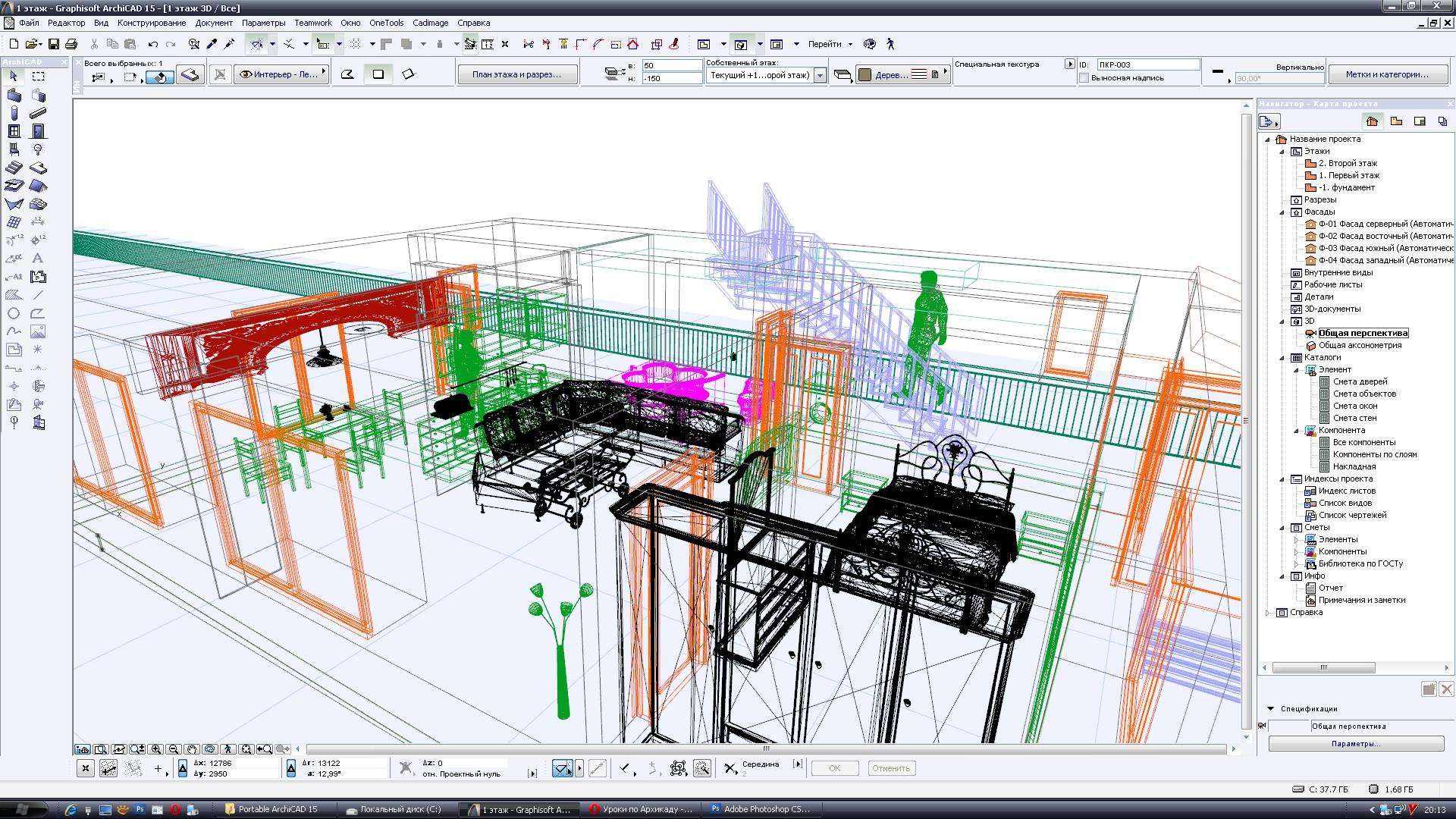

Кто подскажет, почему у меня в архикаде-15 в 3-D окне стал отображаться какой-то скелет? Незнаю как исправить.:(
У вас стоит режим просмотра 3D "Каркасный", а надо выбрать "С раскраской и тенями". По меньшей мере, это так в 14ом Архикаде
