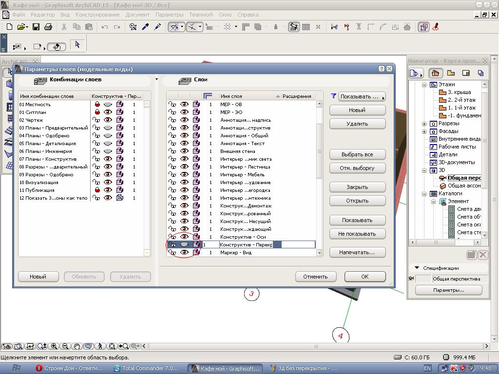

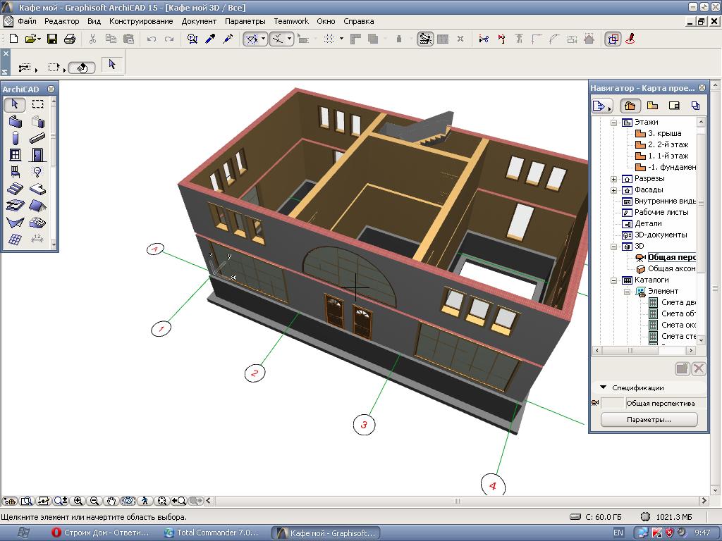

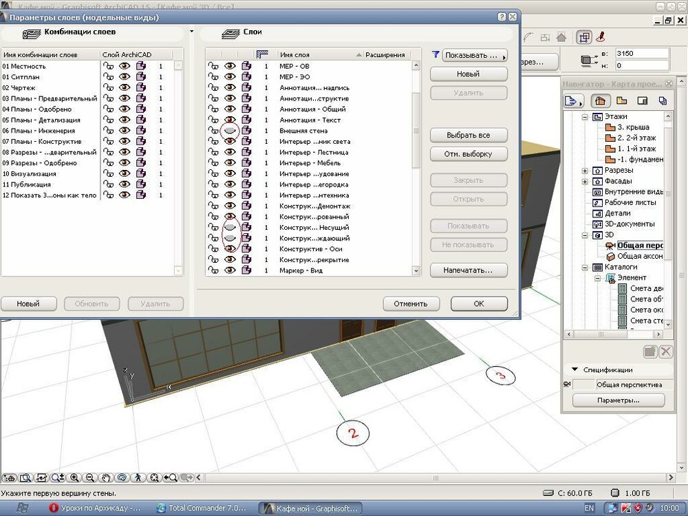

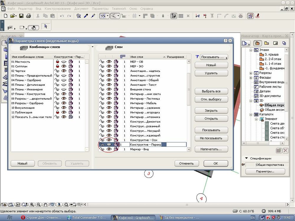

Я не могу понять как отключить в 3Д наружные стены, перекрытие на раз получилось сделать, а вот стены уже все практически по отключал, а стены стоят "как вкопанные", и еще где почитать работу со слоями в частности как зависит комбинация слоев на отдельные слоя, а то по Ф1 там такая жиденькая справка:(
Я вообще не понимаю какими методами вы работаете. Что значит отключить наружные стены? Их можно скрыть - сделав слой к которому они привязаны невидимым. Можно их убрать из показа в 3д применив фильтр. Можно на плане просто выделить элементы которые нужно показать в 3д, кроме стен и дать команду - показать выделенное.
Вот я о слое отвечающем за наружные стены и говорю,нажал на на него, бес толку, отключил все три слоя (скрин) тоже на месте, а отключил слой отвечающий за перекрытие оно и пропало, где-то не включено :)
Стены не обязательно лежат изначально на слое наружные стены. Выделите нужную стену и посмотрите на каком слое она лежит, этот слой и отключайте.

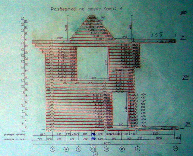

Здавствуйте, вчера имела ввиду вот что, имею такой разрез
а как можно получить, такую развертку?
я имею ввиду тут показаны чашки узлов , либо это все надо вручную дорисовывать?

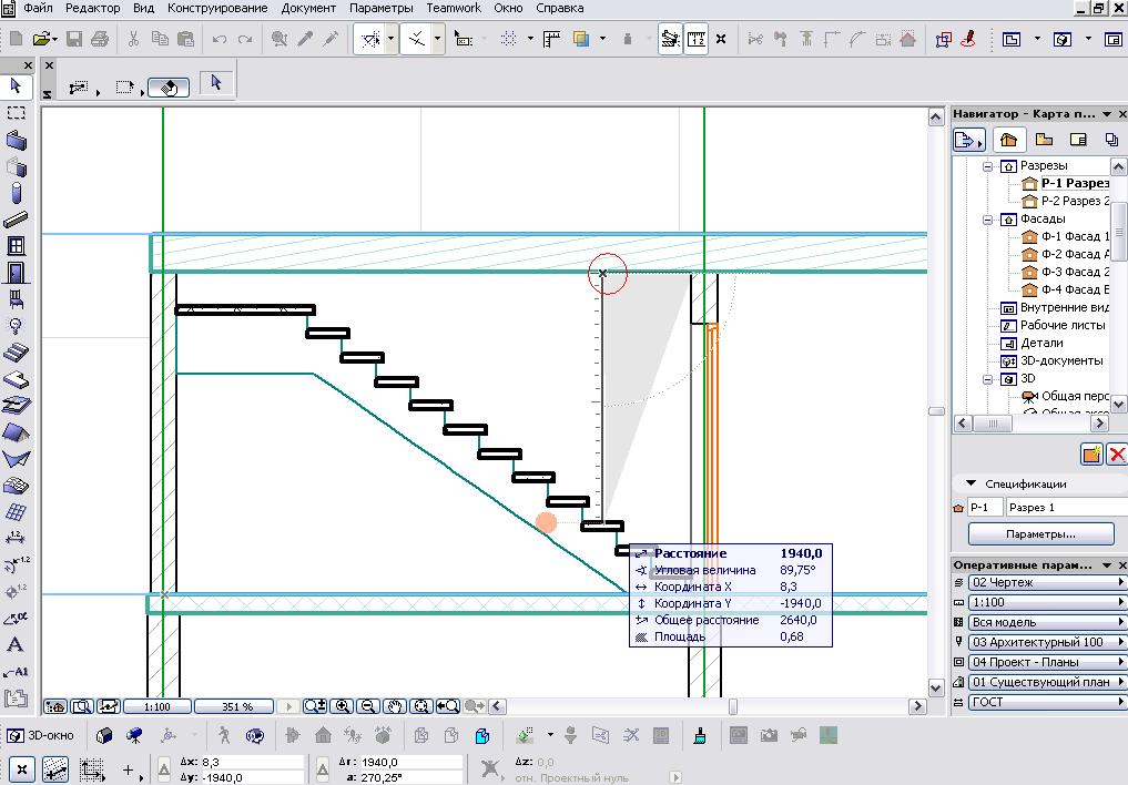

Достаточно ли в той точке делать проем под лестницу, как-то этот вопрос у меня интуитивный, наверное есть норматив?
Вот видишь Движок, тут и отвечать акромя тебя некому, так что ты не обижайся, чайники мы и нас Орды :D
Следующий вопрос
Высоту, что Вы указали, называют "критической". По нормативам она должна быть 1900-2000 мм.Есть несколько книг в электронном виде по проэктированию лестниц. Если надо маякните, поделюсь

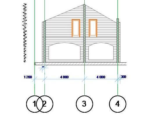

Хотя можете попробовать. Вот это нарисовано в архикаде...
