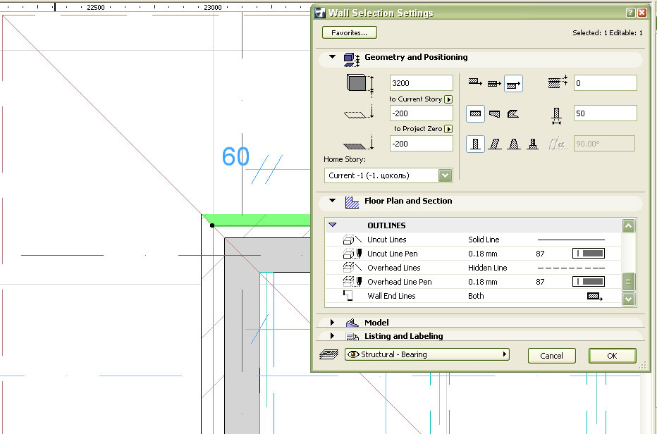

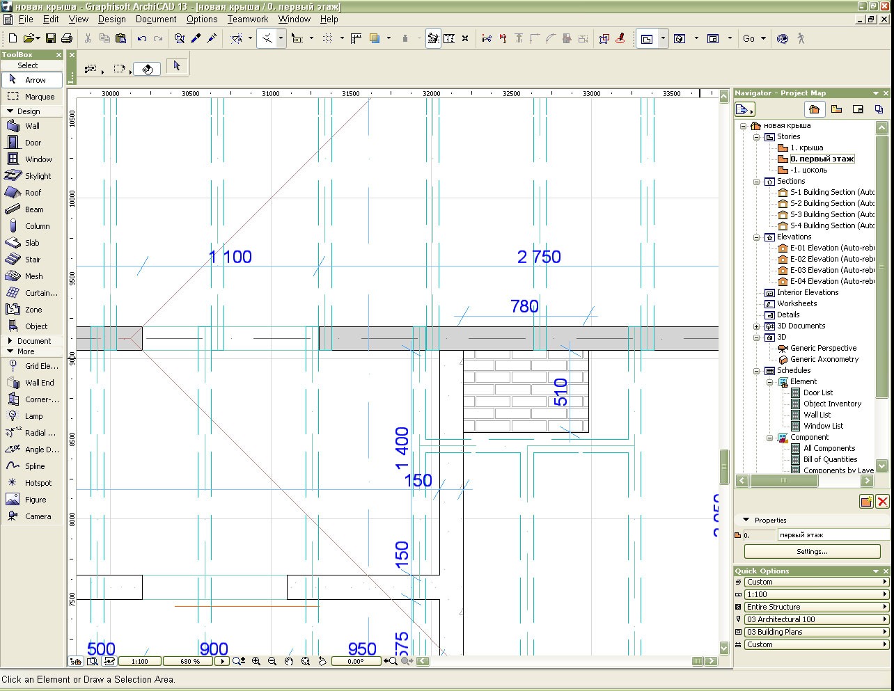

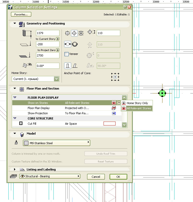

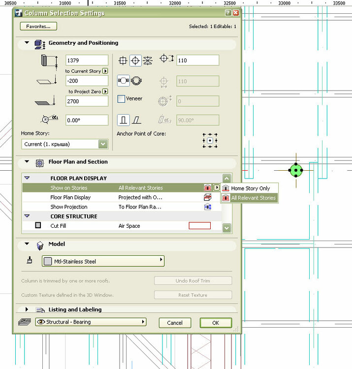

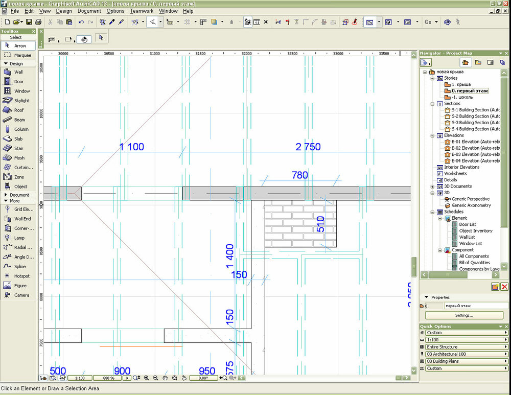

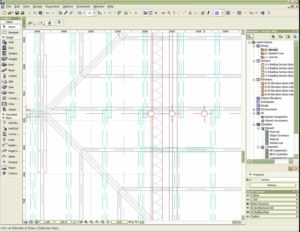

Подскажите пожалуйста, почему у меня так отображается...
1. Вложения 1,2:
Пенопласт нарисован инструментом "стена", почему-то верхняя граница (линия) не отображается. На остальных трёх стенах такого нет.

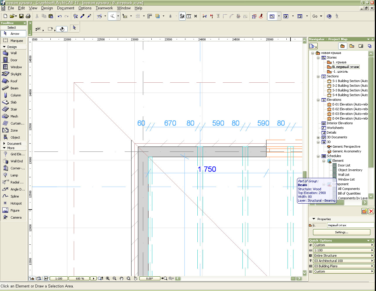

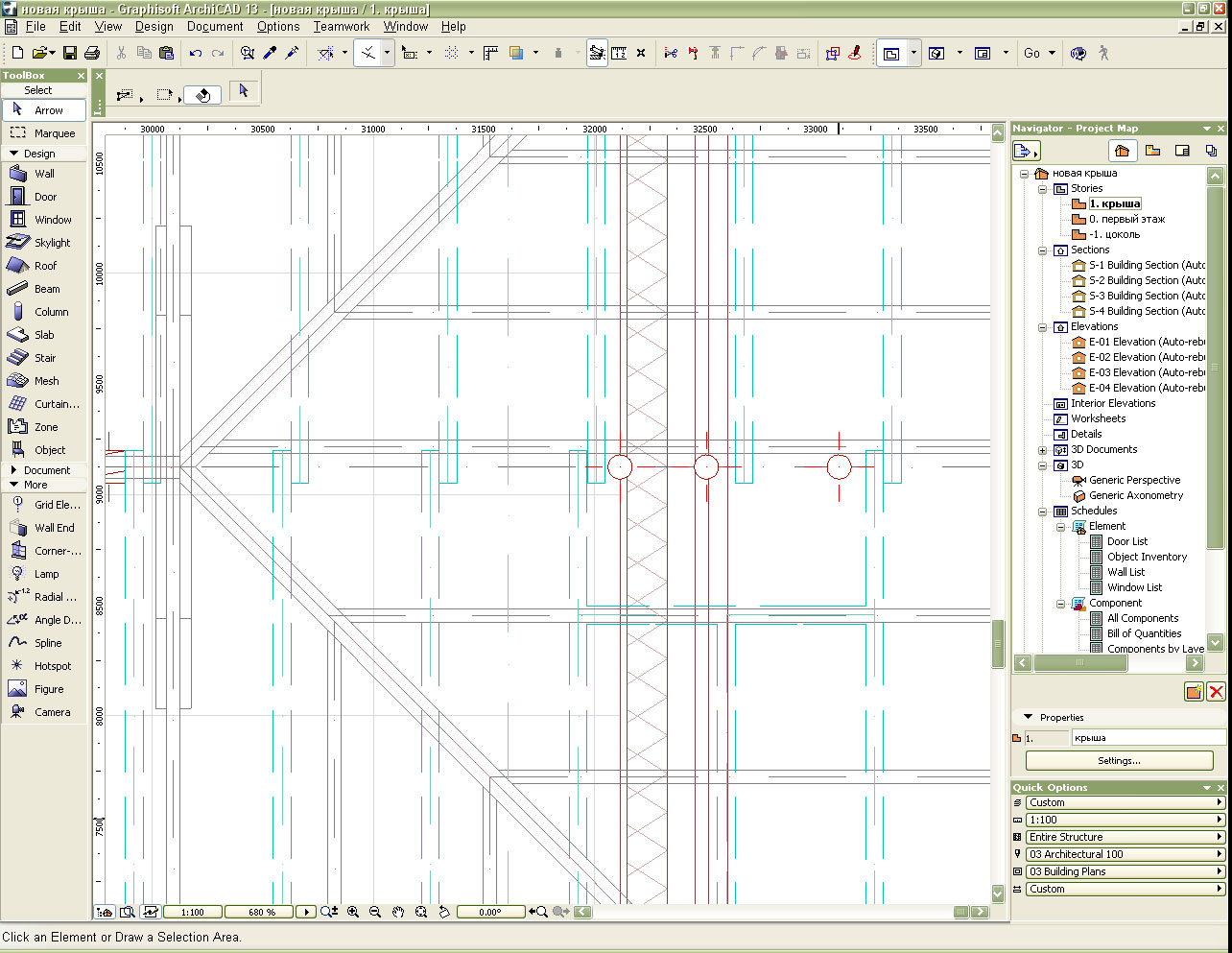

2. Вложения 3,4,5:
Вентиляционные трубы нарисованы колоннами, их родной этаж - крыша. Как сделать, чтобы на первом этаже они тоже отображались? В свойствах - вроде должны быть видны, а по факту не видно.
Если у вас все стены имеют одинаковые параметры (высоту и уровень привязки), то такого быть не должно. Скорее всего, у вас случайно наложились две стены в одном месте. Проверьте еще раз параметры примыкающих стен, посмотрите в 3D, попробуйте отодвинуть проблемную стену в сторону и посмотрите, что на ее месте еще находится. А по поводу многослойных стен тут есть хорошая статья - (ссылка устарела)
Что касается колонн, то их отображение зависит от настройки параметров отображения плоскости сечения этажа. Не знаю как в английской версии это называется, но в русской этот параметр находится в "Документы->Плоскость сечения плана этажа" и имеет такой вид:
Но проще будет в свойствах колонны выбрать в параметре "Показ проекции" опцию "Весь элемент":

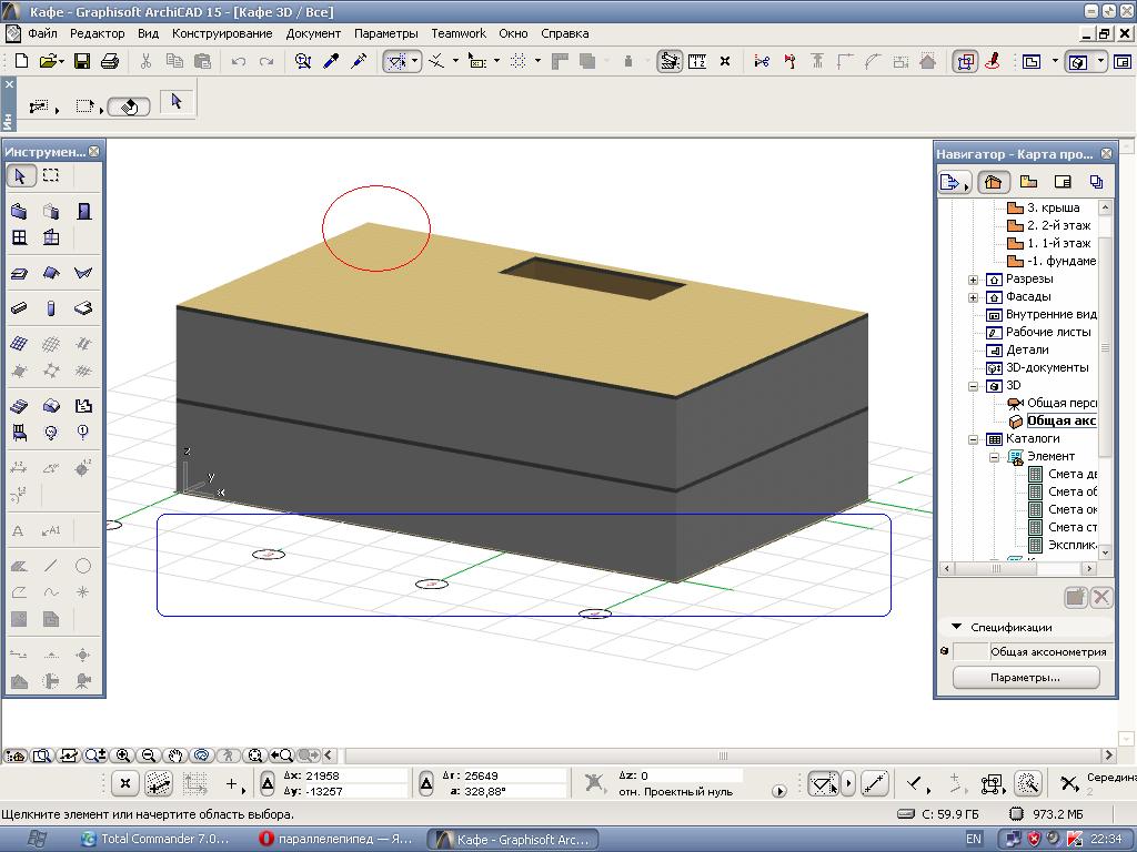

Установил ахрик15 пока 2 вороса:
Почему у меня не паралелепипед, на скрине видно как дальний угол (красный круг) вытянут дальше чем надо, и почему для просмотра фундамента (синий овал)) необходимо повернуть чуток здание, с помощью опции "орбита" или так и должно быть?
Потому что вы смотрите через аксонометрию. Переключите режим в Перспективу и не будет такого угла.
А как вы хотите что б был виден фундамент?
О разобрался с аксонометрией... прадва я только что узнал что Се такое!:)
А по поводу фундамента то я рисую по видео уроку и там клац и фундамент в 3в виден, а я клац и голое поле с сеткой, только потом догнал что можно его увидеть крутанув здание! обидно минут 30 потерял, перерисовывал 2 раза пока не догнал

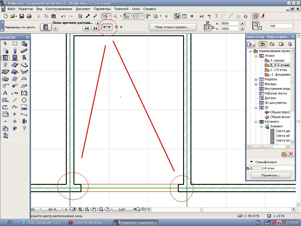

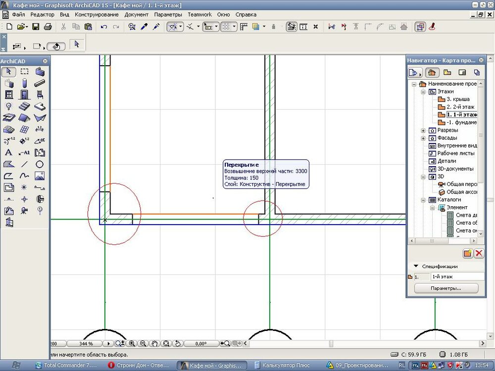

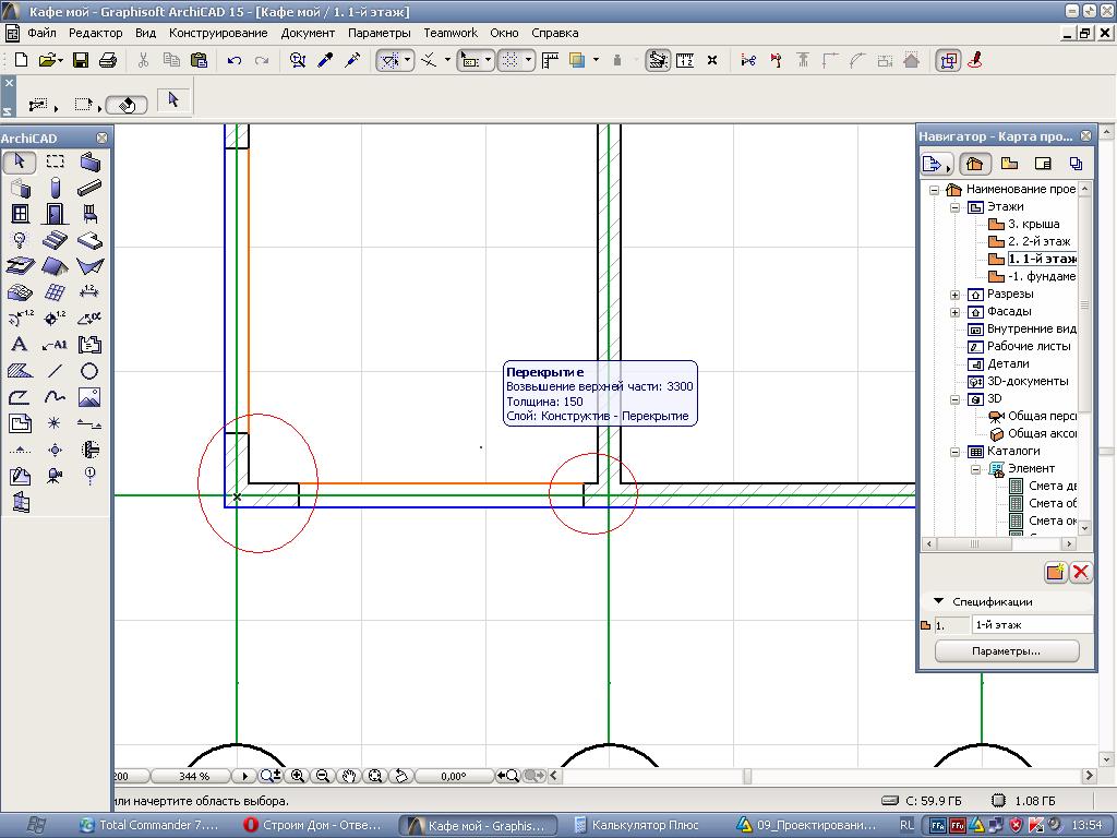

Вопрос, сетка 6000мм, стена 380мм, ставлю окно (по уроку "постройка Кафе") шириной 4580, потом надо его поставить по середине комнаты сместив от угла на 1000мм, смещаю получается бред нифига серидины не получаю!
... и как выделить в этой версии окно а то запарило, то стену выделит, то перекрытие...

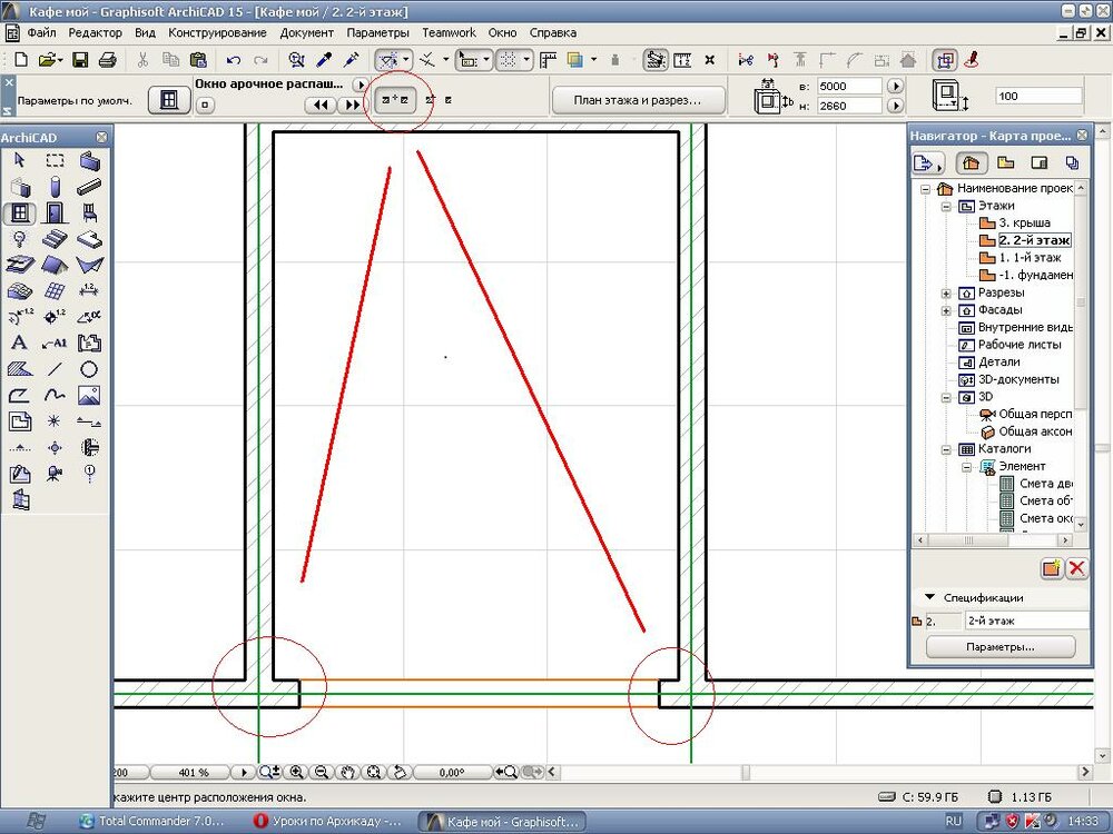

Продолжаю делать, создал на втором этаже арочное окно, поставил его по середине с помощью опции, все один хер стало абы как, че за... "пороблено" (с):D
Прежде чем начать что-то делать в архикаде, вы должны были изучить хотя бы основы. Одна из основ архикада, это привязки. Вы знаете что это такое?
А точки позиционирования знаете? У вас ведь кнопка позиционирования не активна, а именно она позволяет поставить окно точно посередине.
Давайте не будет задавать откровенно детских вопросов, а почитаем справку раздел привязки и точки позиционирования.
Открою еще один секрет, нужные расстояния можно отбить линией-призраком(клавиша - J), или просто линией, так никогда не потеряете нужных расстояний.

на 4,20минуте она задает смещение на 1000 мм причем окно шириной 4580мм, я рассуждаю как математик для того чтобы окно стало посередине надо (6000-4580)/2= 710 мм, что я и сделал и окно у меня стало точно ПОСЕРЕДИНЕ, поясните где я туплю:beer:
Насколько я понял, диктор вообще не говорит о том, что окно нужно поместить строго посередине стены или строго между осями. Откуда вы взяли что окно должно стоять посередине? Построение идет от балды.
Да вы правы, не четко видно что они посередине, но если выполнить то, что она говорит то окна ВАЩЕ не посередине и это ВИДНО, не говоря уже про передние окна которые у нее точно стают посередине а у меня как "пороблено" )) с 2,40минуты
А зачем вообще выполнять то, что она говорит? Кстати, метод построения в ролике откровенно говоря паршивый. В чем вообще проблема то?
