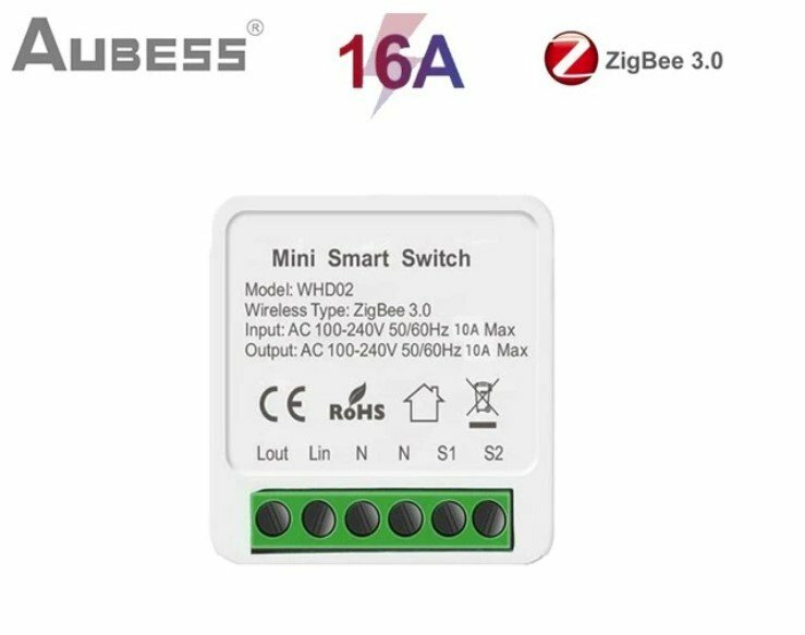

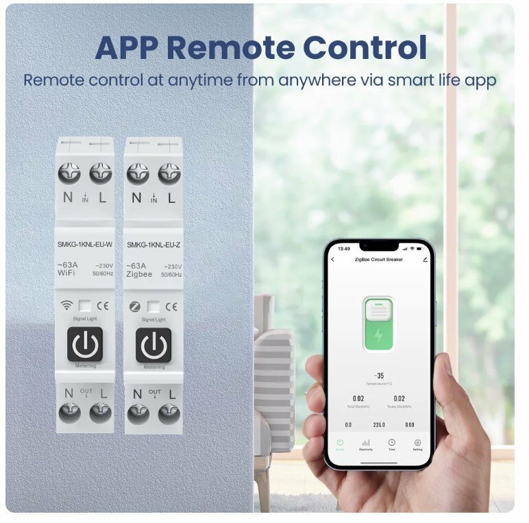

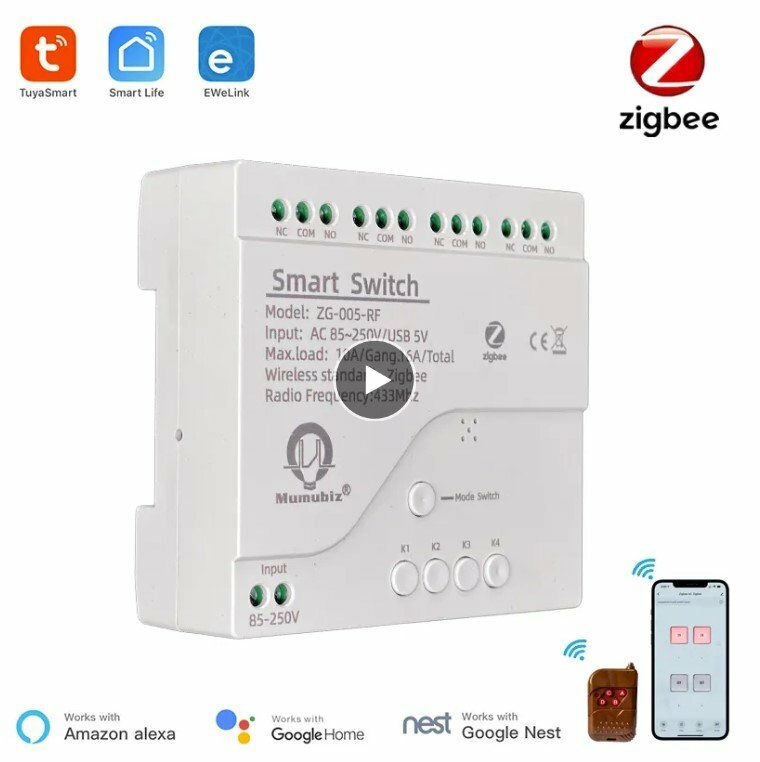

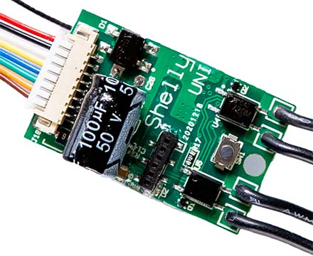

В 04.09.2023 в 12:05, anabioz сказал:
Що вибрати для мінімальної автоматизації в будинок? Які ідеї, плюси та мінуси?
В кожне місце/розетку/світильник, де потрібно:
  Показать контент
В щиток, для полегшення комутації:
  Показать контент
Або самі автомати:
  Показать контент
Ціна +/- така сама виходить, якщо б це був окремий автомат і щось з перших двох варіантів.
Автоматизації чого саме? Якщо світла то:
Якщо є гроші та/або великі вимоги то knx/dali
Якщо грошей нема та вимоги до того скромні то я обрав наш український ion8.
В обох випадках треба щоб в щит проводка від світла приходила зіркою (тобто окремий кабель від лампи, окремий кабель від вимикача). В випадку з knx ще є варіанти але то треба дуже ретельно планувати по місцю і конкретній ситуації, там все дуже дорого але цілий новий світ.
Стосовно ваших варіантів, я би третій варіант не розглядав, якщо мова про світло. Стосовно 1 чи 2 то вже по смаку і ситуації, головне пам'ятати що автоматизація має бути додатковою, тобто коли в вас вмер шлюз, мережа то світло має працювати на базовому рівні вкл/викл. Оскільки, як я бачу другий варіант не має входів а тільки виходи, тобто зв'язок вимикач/реле буде працювати через мережу то я би і такий варіант не розглядав. Залишається тільки перший.

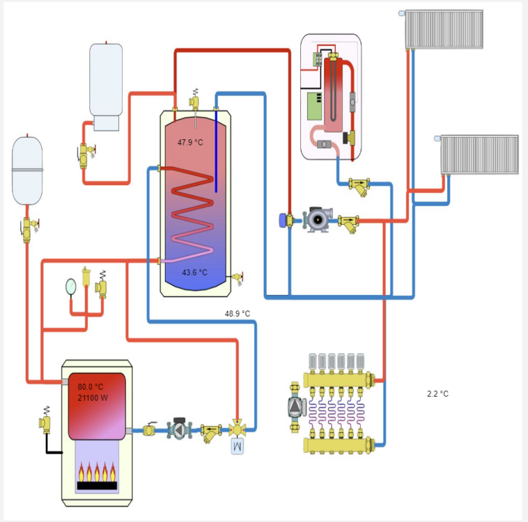

Написав розлогий текст про автоматизацію вентиляції (ПВУ, догрівання, ГТО) засобами openhab - Розлога автоматизація припливної вентиляції в openhab
20.10.2023 в 19:12, standov сказав:
Дуже гране чтиво і багато інформації. Я хотів зробити схожу автоматизацію своєї вентиляції, або лінь перемогла, бо в мені того іоті на роботі хватає ))
Трохи коментарів:
1. Якщо в будинку кондиціоноване повітря, то в літній вставці чи байпасі нема сенсу, точніше вони роблять більше шкоди, ніж користі.
2. Без сенсорів потоку повітря важко зрозуміти, що відбувається в теплообміннику ПВУ, бо температура сама по собі не є показником енергії. Особливо це критично для ПВУ на звичайних асинхронних двигунах, в яких нема стабілізації обертів. Тобто якщо вже братися за асиметричний контроль, то це має бути по потоку або тиску, але не по якихось умовних відсотках швидкості вентиляторів. Виглядає так, що у вас звичайні асинхронні двигуни з фіксованими швидкостями, тому важко буде добитись котрольованого балансу чи розбалансу потоків.
3. Надлишковий тиск в будинку може мати один дуже неприємний побічний ефект: конденсат та обмерзання там, де тепле повітря через нещільності виходить назовні. У вас таке таке може бути у вхідних дверях або де в інших місцях, це повітря, яке має багато вологи, охолоджується. Для експерименту можна накачати великий тиск всередині і пройтись з тепловізором ззовні, щоб побачити де втікає повітря. Тоді можна моніторити ті місця в штатному режимі роботи вентиляції і відповідно реагувати, якщо буде кондесат чи обмерзання.
4. У вас ентальпійний теплообмінник, тому правильніше було б рахувати ККД рекуперації по ентальпії, а для цього треба знати масовий потік і ми повертаємось до пункту #2. В мене, правда, точно такий самий розрахунок ККД по температурі і воно показує плюс-мінус трамвайну зупинку, бо те, що в мене в зимовий час працює 3 зволожувачі повітря, які випаровують 10-15 л/доба, ніде в розрахунку ККД не враховується.
23 минуты назад, volomoto сказал:
так, тому я хотів саме керований байпас щоб цей аспект можна було регулювати/корегувати, взагалі байпас він в міжсезоння в першу чергу потрібен, в екстремальні сезоні він вимикається, бо там як мінімум діапазон задавлений і знизу і згори по температурі. Плюс тут теж є локальний нюанс, в мене основний забор "грязного" повітря йде під стелею другого світла куди підіймається гаряче повітря і яке ще додатково в жару "догрівається" самою мансардою, в мене майже що не роби в будинку під самою стелею в жару повітря 34, але так у випадку з кондеями та більш традиційним плануванням то все трошки не так.
29 минут назад, volomoto сказал:
так, там в коментах в коді це згадується, фактично "розрахунок" ефективності тут ні на що окрім моніторінгу не впливає тож я особливо не запарювався. Як мінімум можна ще додати швидкість вентиляторів для більш "точного" штрикання пальцем в небо, але "то такє"
32 минуты назад, volomoto сказал:
в мене лише одне таке місце через вхідні двері, я з тим змирився, вони пластикові тож особливо нічого крім естетичної історії за собою то в теорії не тягне
33 минуты назад, volomoto сказал:
абсолютно згодний але як показала практика для вирахування точки вмикання байпасу вистачає цього розрахунку по температурам БО мені треба саме порахувати четверту температуру. Тобто фактично, якщо цю мою розраховану цифру банально обізвати якось інакше я не ефективність то все стане на свої місця )
37 минут назад, volomoto сказал:
саме так тому все то трошки довго рухається і інколи щось зробити виходить лише тоді коли щось стається

Для реалізації довелося доопрацювати самі ворота, в середину додав геркон (фактично це провідний датчик відкриття двері за 50грн у хлопів які монтують сигналізації який реагує на штатний магніт), також додав 2 вайфай вимикачі для повного та часткового керування воротами.
Для реалізації дуже зручно використати мініатюрний модуль shelly uni, він як раз під таке створювався і наприклад живиться від 12ac які є в китайських приводах та має два не потенціальні транзисторні виходи, 2 входи та ще додаткові можливості які тут не використані
З закриттям воріт є дуже великий і важливий нюанс - то що користувач дав команду на закриття воріт ще не означає що вони фактично закрилися - бо там може бути перешкода або просто щось пішло не так, я теж цей кейс моніторю і якщо це таки не сталося повідомляю про то в бота

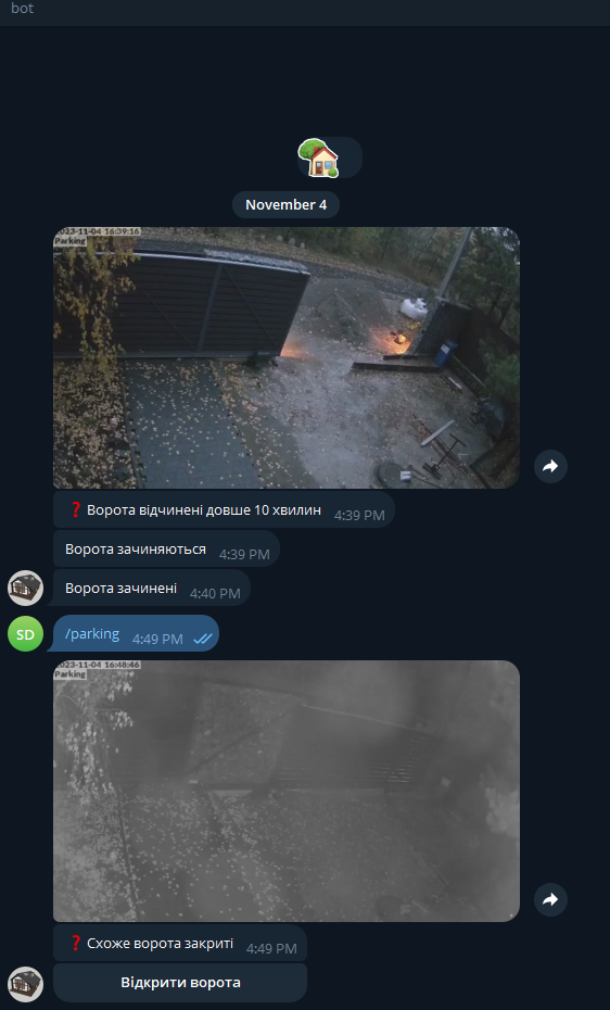

В боті це виглядає приблизно так
Тобто якщо ворота відкриті більше 10 хвилин то приходить картинка та є кнопка "закрити" (на скріні немає бо після натискання вона зникає).
Після натискання запускається процедура закриття і контролюється що то сталося фактично, якщо ніт то буде знову повідомлення "ворота не закрилися" і свіже фото.
Крім того окремою командою /parking можна отримати стан воріт, фото та закрити/відкрити їх в залежності від поточного статуса

18.07.2023 в 18:59, standov сказав:
так, там є спеціальний тип сторінки де на підложку ставиш картинку, в тч svg а на нєї можна насипати датчиків з прив'язкою до координат

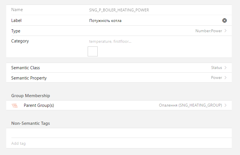

Щось вийшло, в принципі саме складне то було чим малювати схему. Правда щось не виходить форматувати потужність в кіловатах замість ватт.
36 минут назад, k-master сказал:
Як в вас айтем виглядає?
37 минут назад, k-master сказал:
109% чим ви таке гарне намалювали?)
7 хвилин тому, standov сказав:
OH в курсі про правильне значення, бо передаю я йому взагалі у кіловатах:
case HEATING_POWER -> new QuantityType<>(String.format("%.1f kW", device.getSensorData().getPower()));
Він нормально парсить 18.5 kW та малює це як 18500.
Ну й канал виглядає так:
	<channel-type id="heating_power">
		<item-type>Number:Power</item-type>
		<label>Heating power</label>
		<state pattern="%s %unit%" readOnly="true"></state>
	</channel-type>
Та ось це знайшов: www.hydrosketch.com/
Змінено користувачем k-master
Замкніть %unit% на kW бо ви зараз виводите просто в базових юнітах айтема, без перерахунку
1 час назад, k-master сказал:
Та ось це знайшов
99 баксов після тріалу, охх
1 година тому, standov сказав:
Ну не так часто схема опалення міняється, намалював та забув. А потім якщо що то можна зробити ще один тріал. Може не красиво, але й не в комерційних цілях. Я поки малював зрозумів що я б її не придбав. Веб версію точно бо не подобається вона мені. Поки шукав я ще знайiов компоненти для MS Visio, але його в мене нема.
