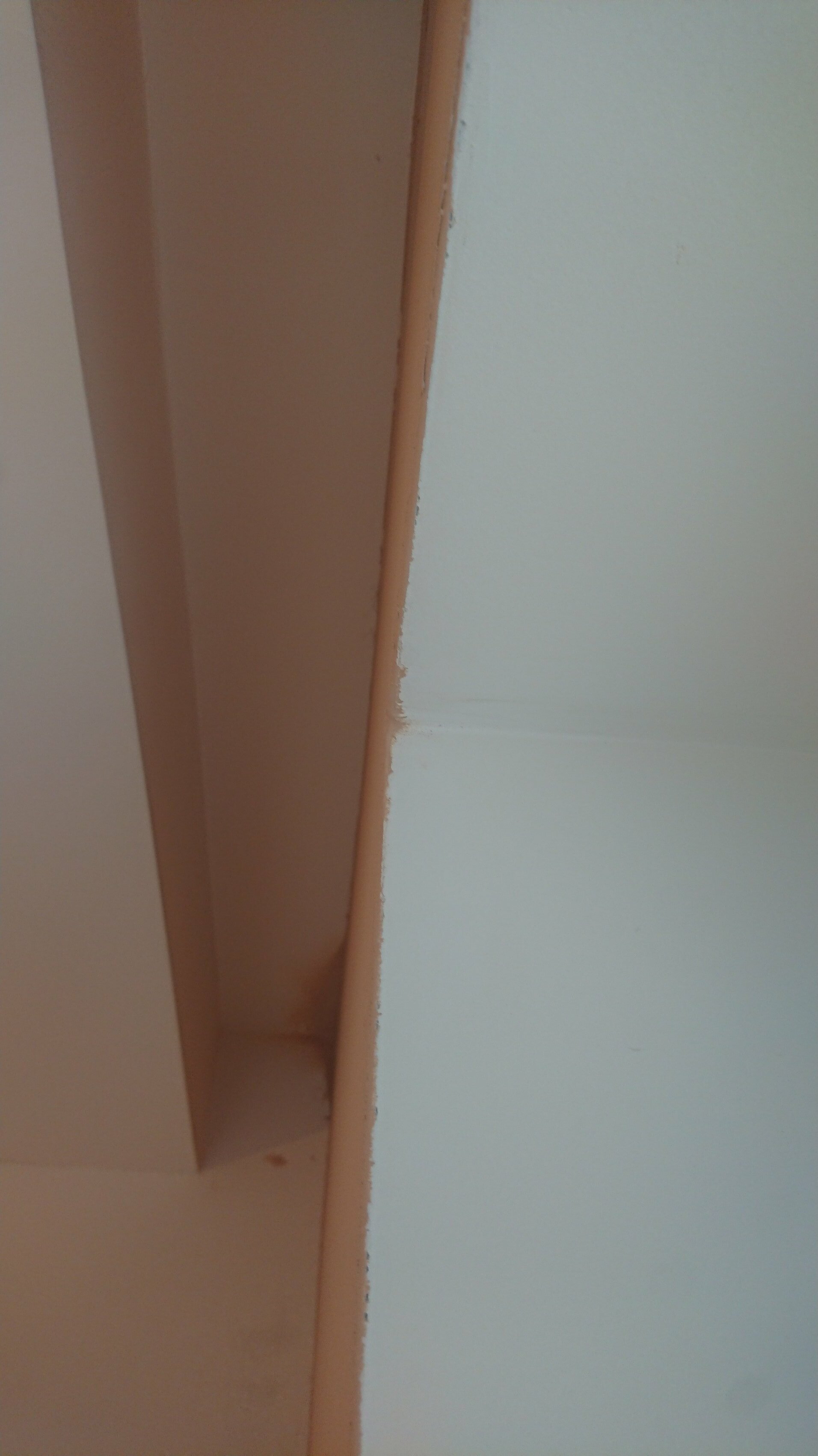

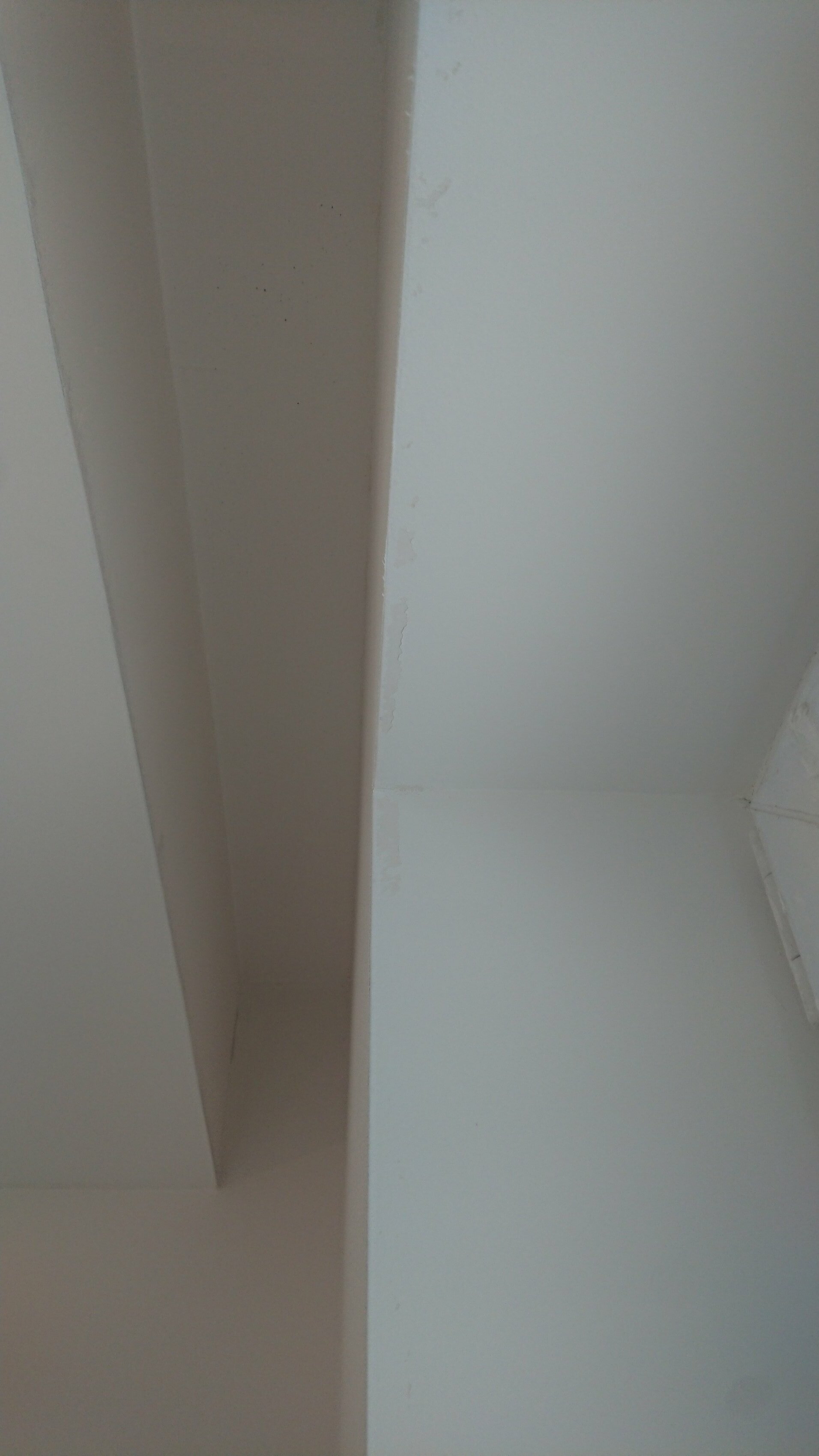

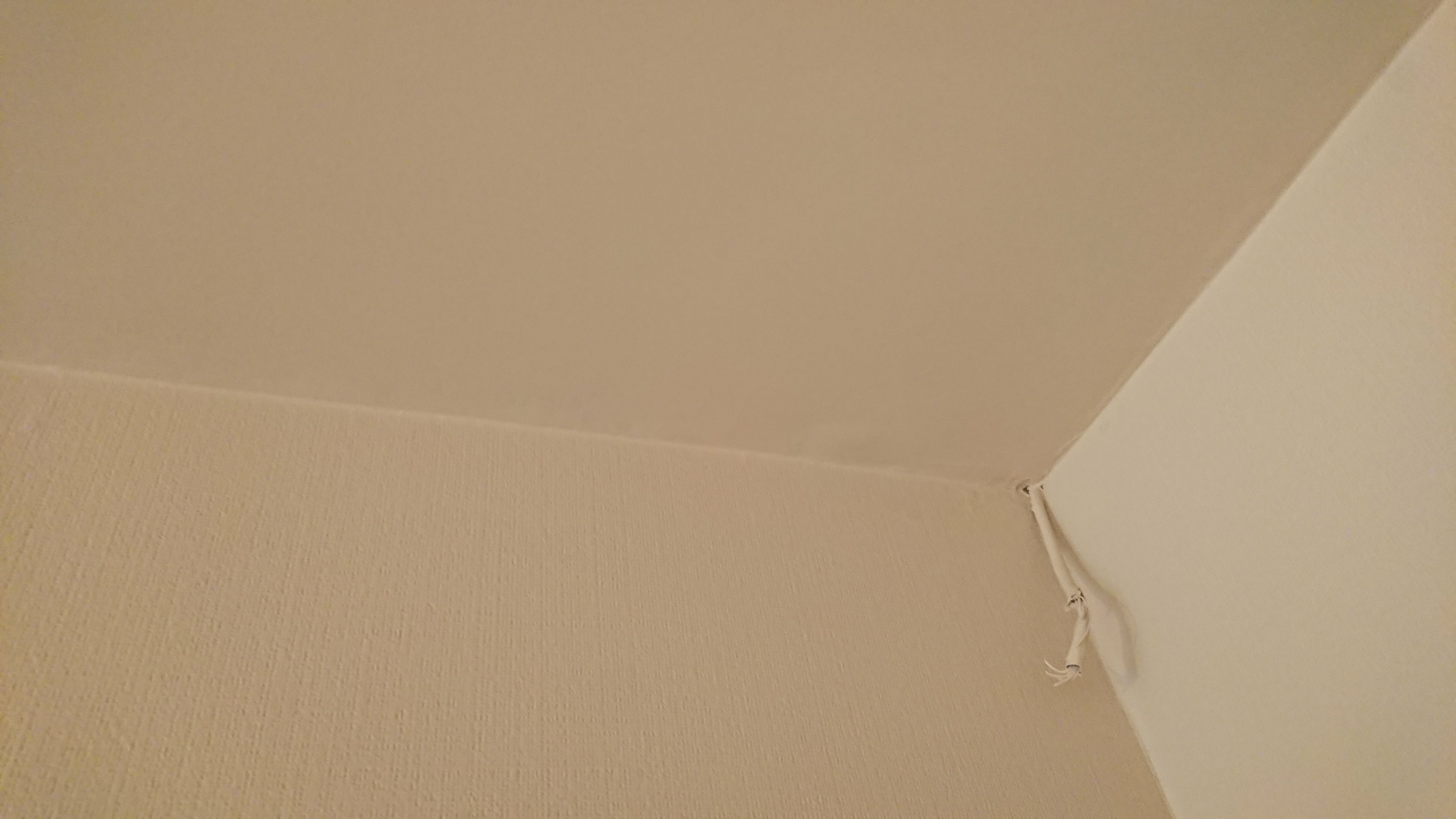

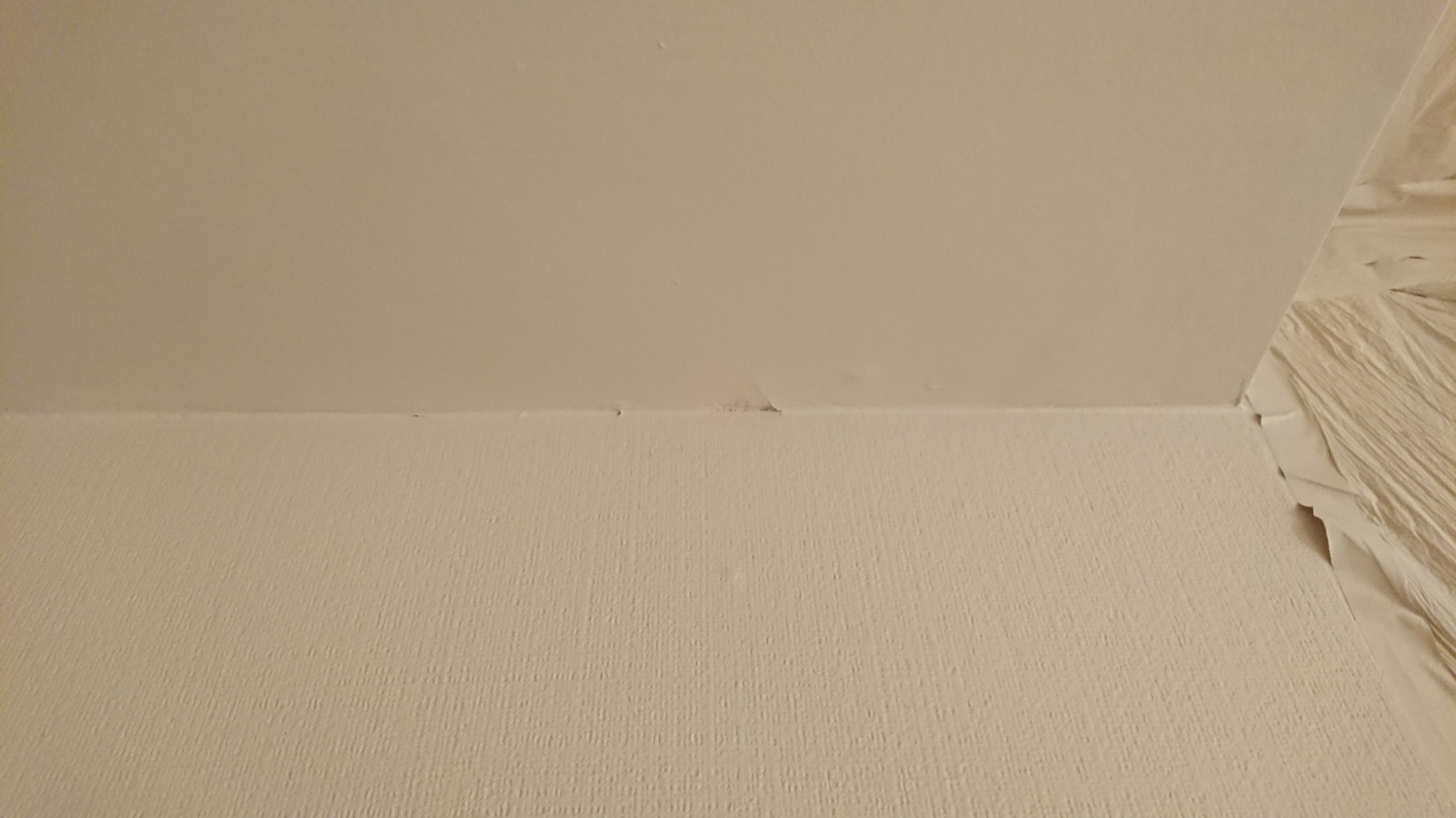

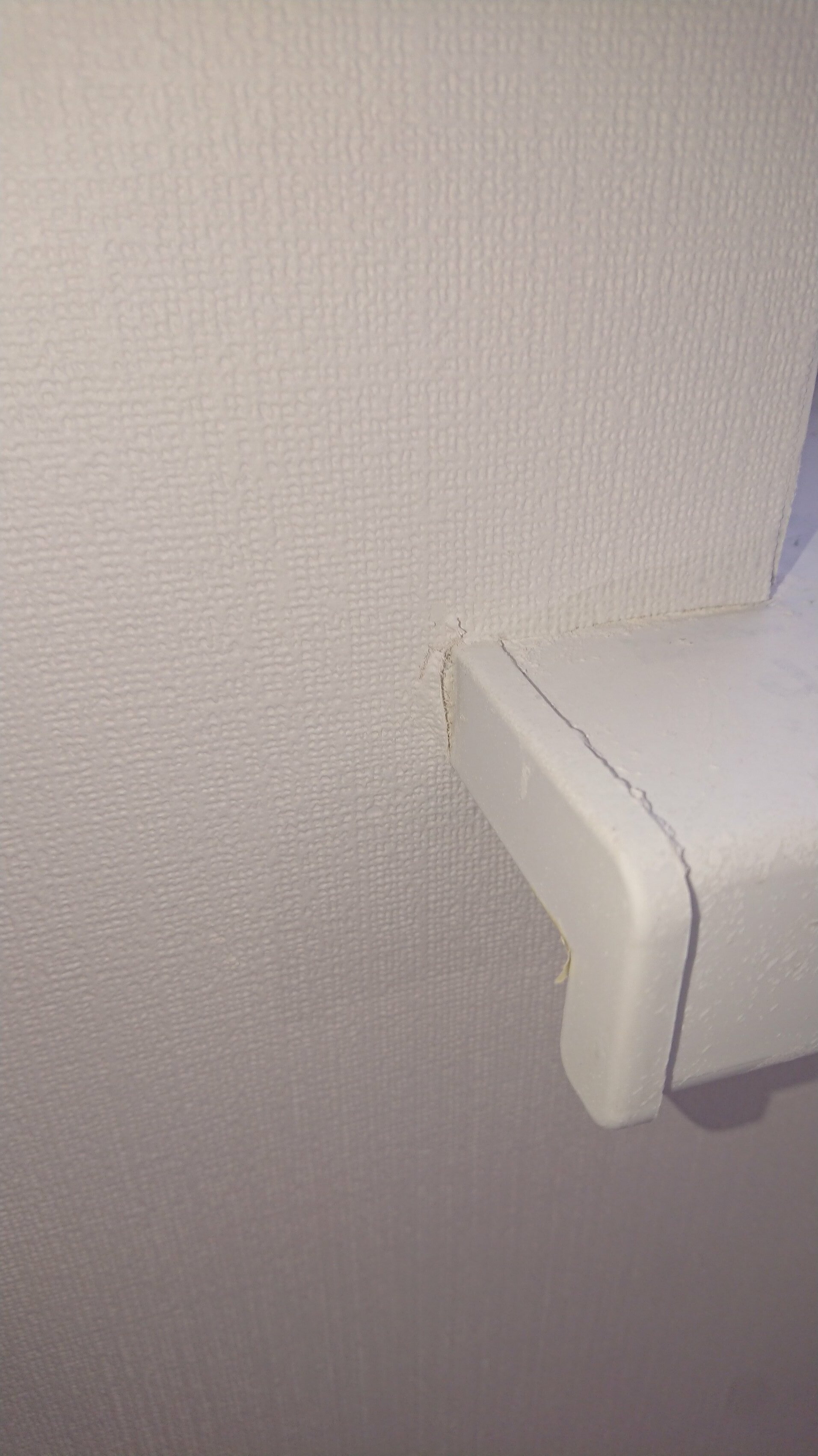

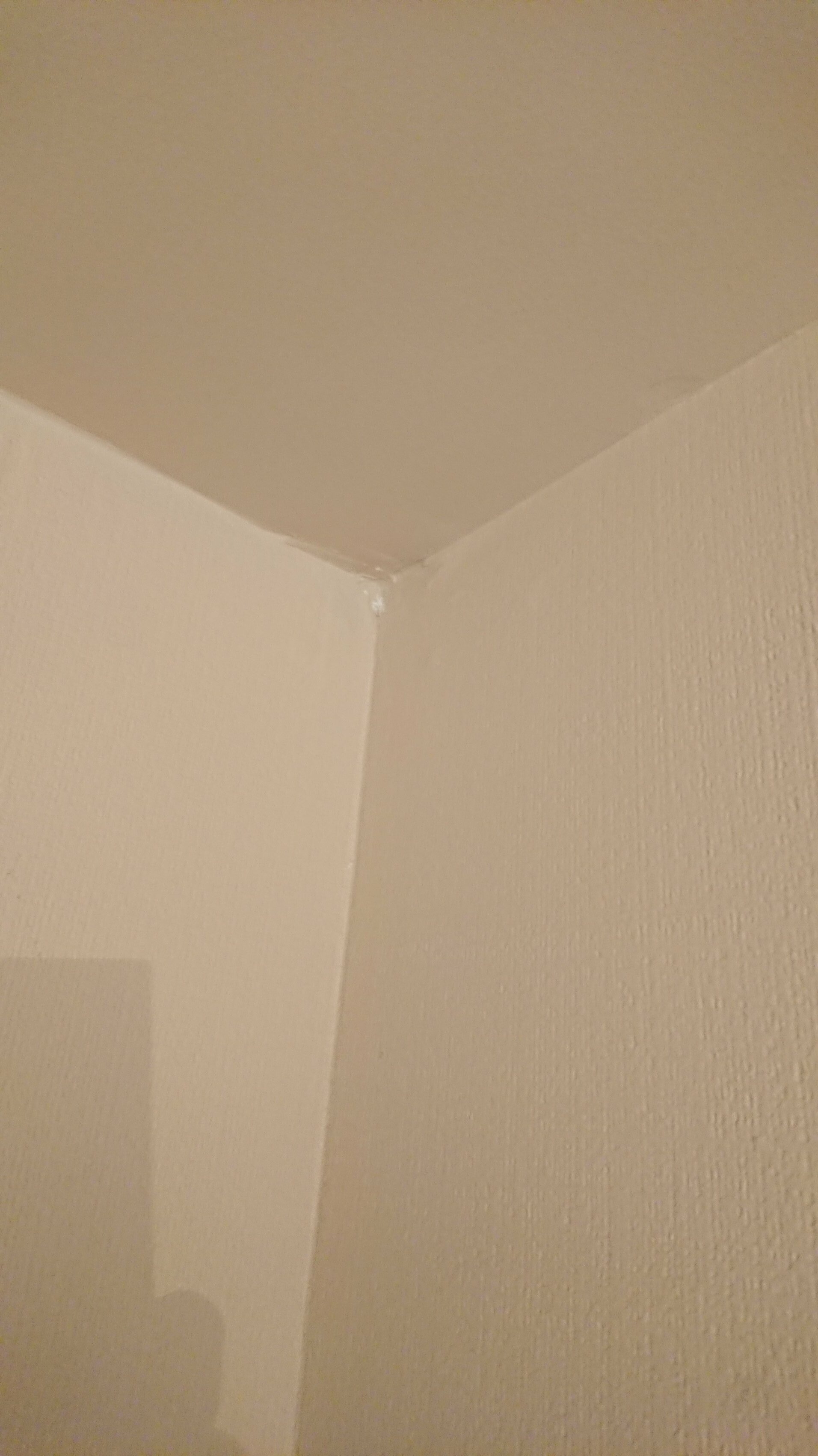

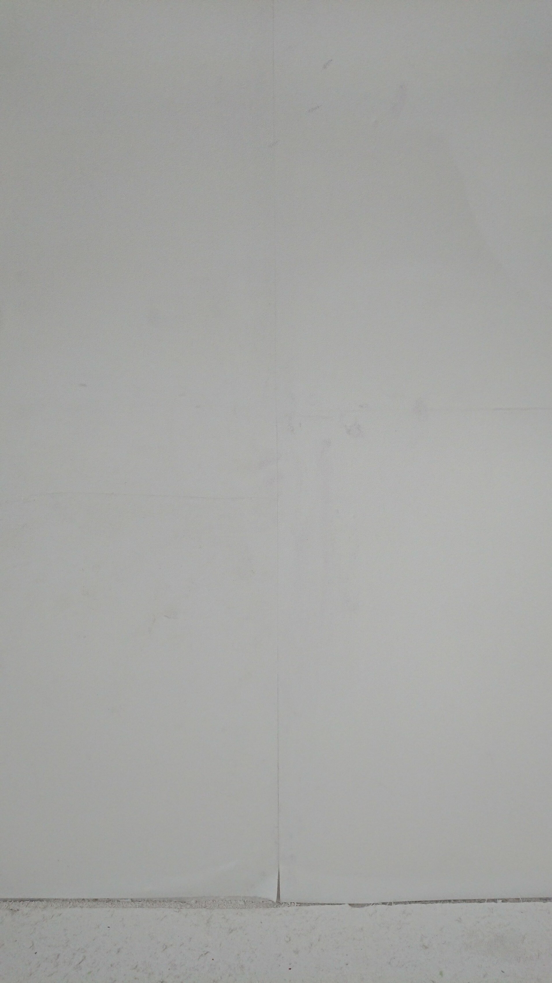

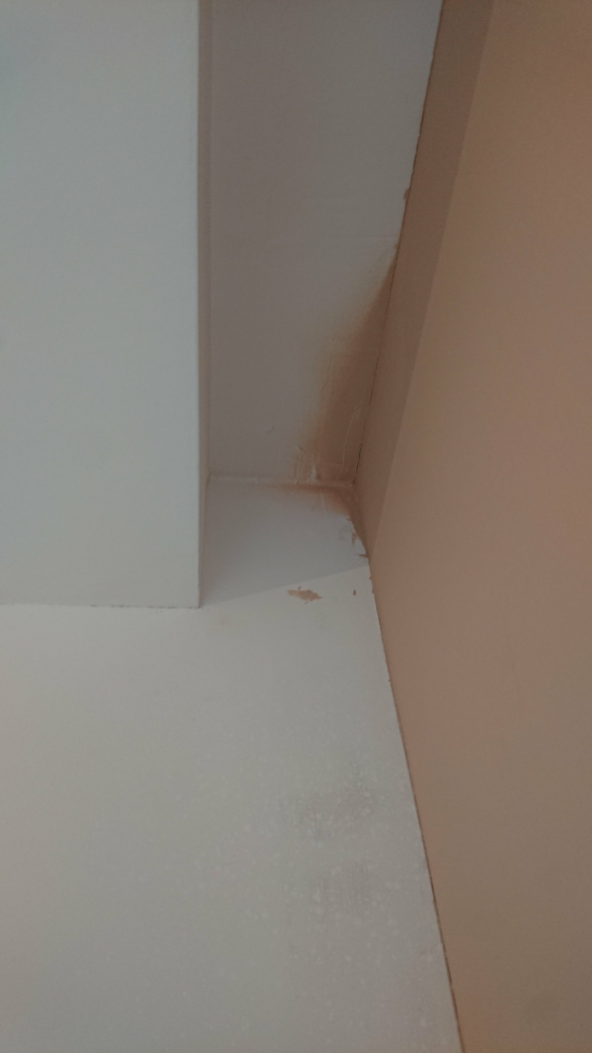

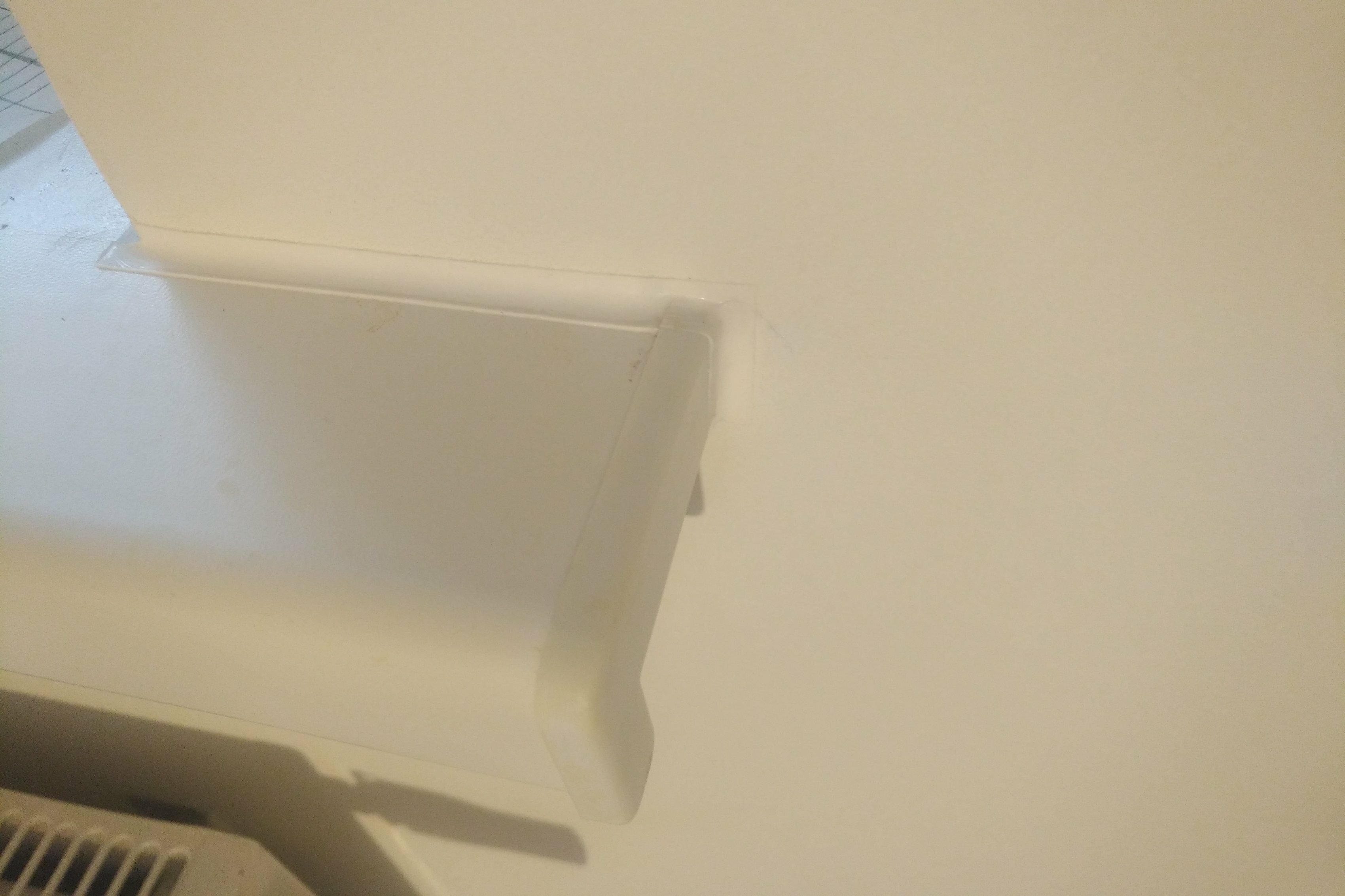

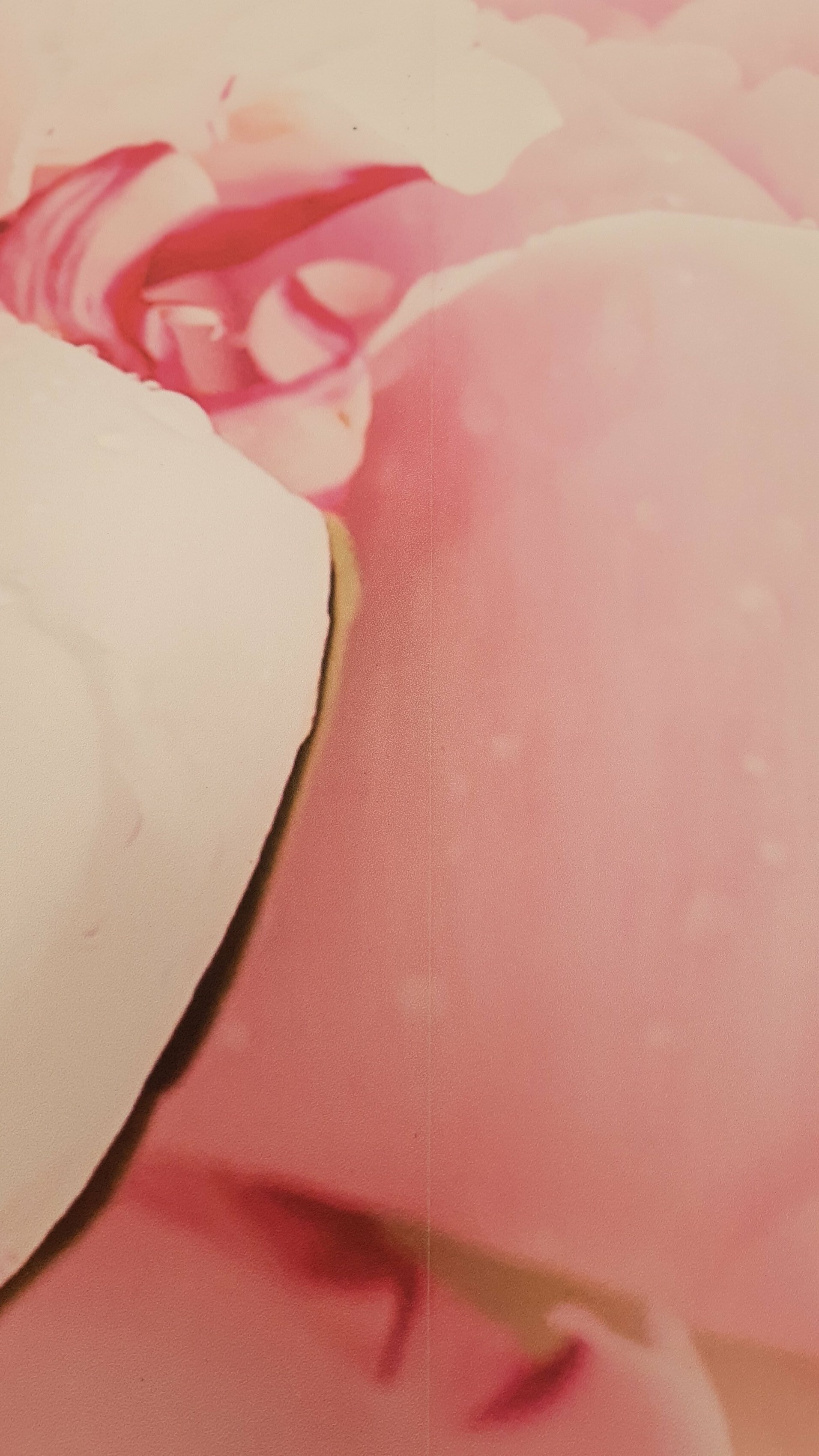

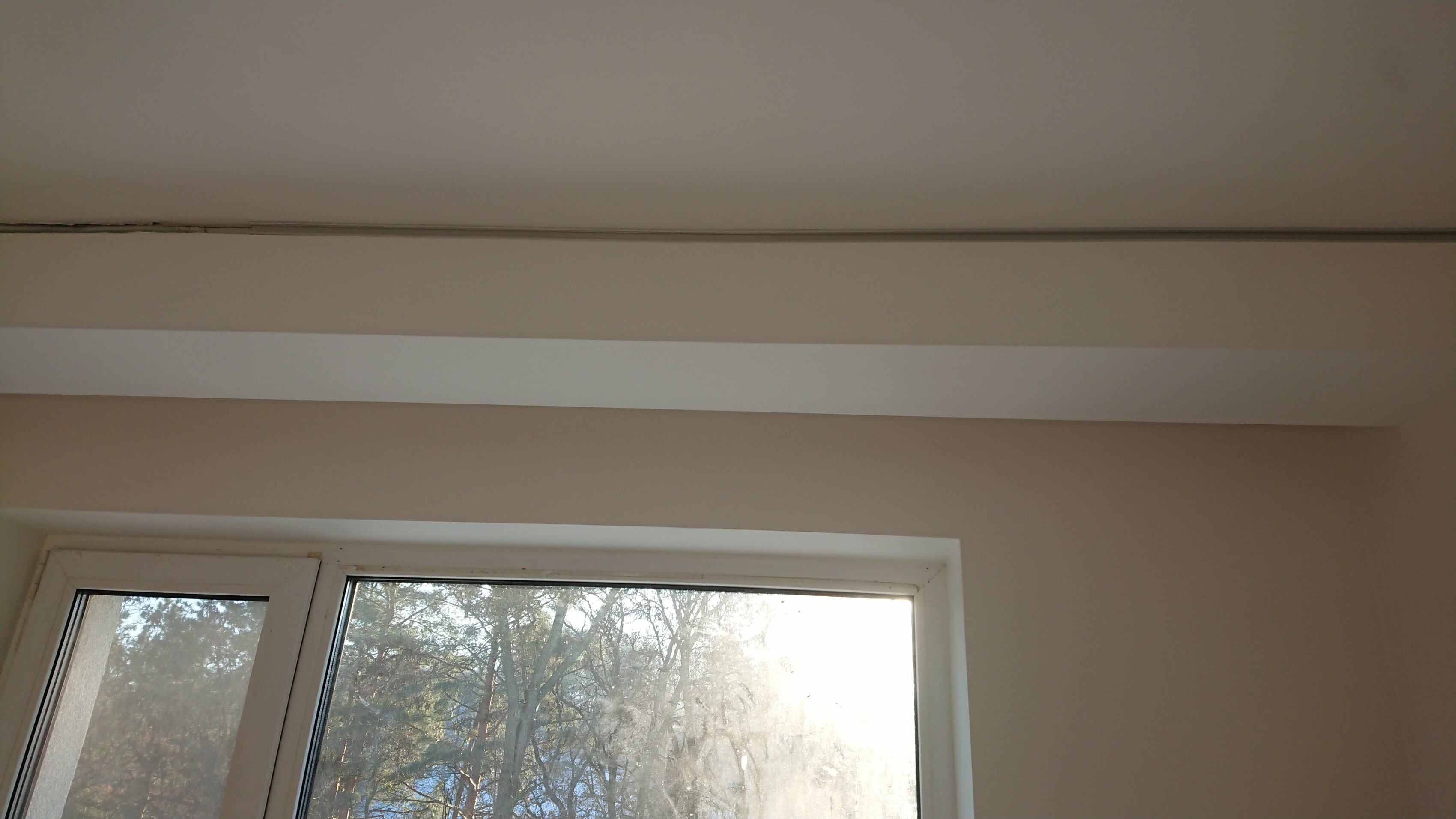

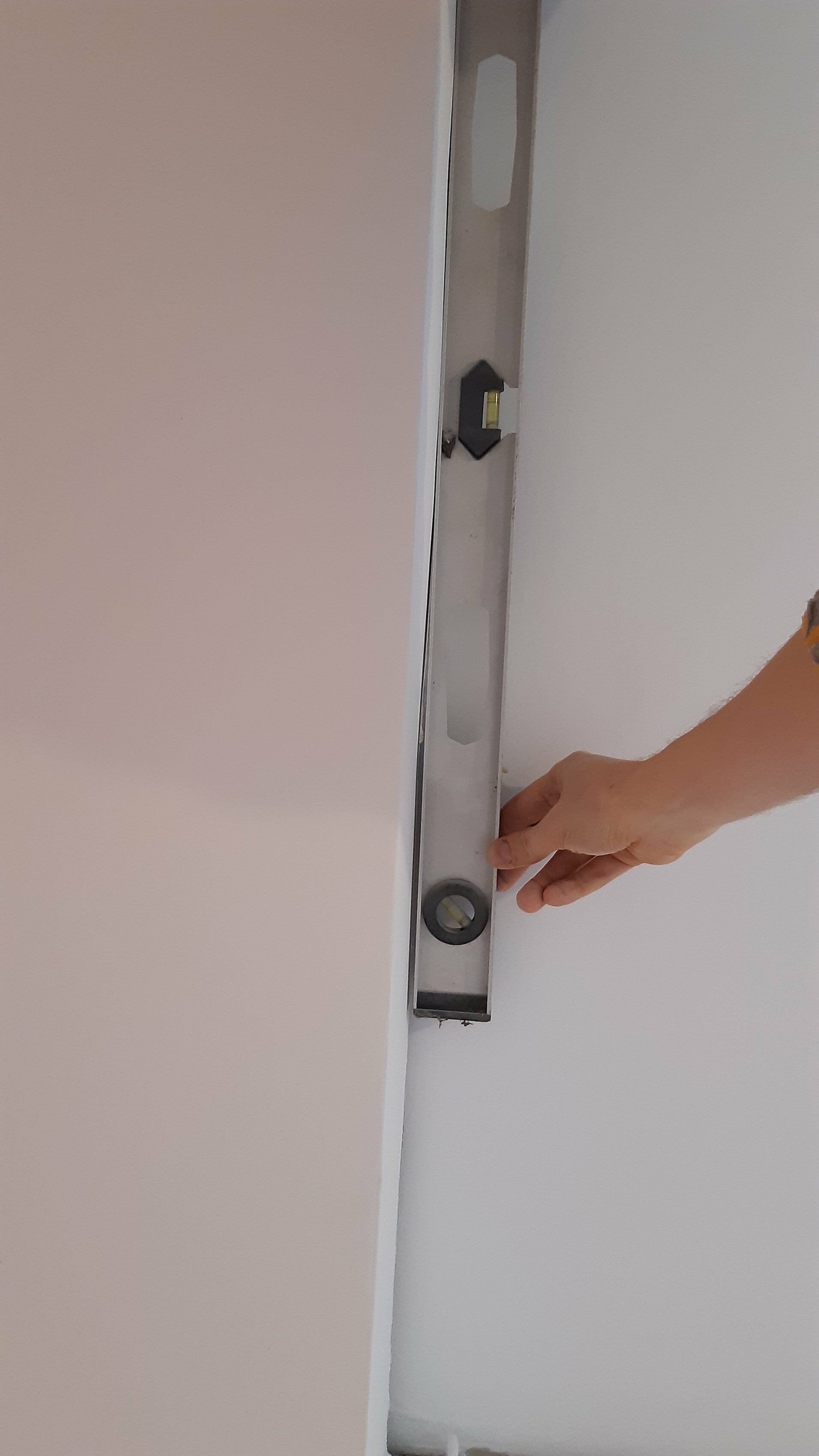

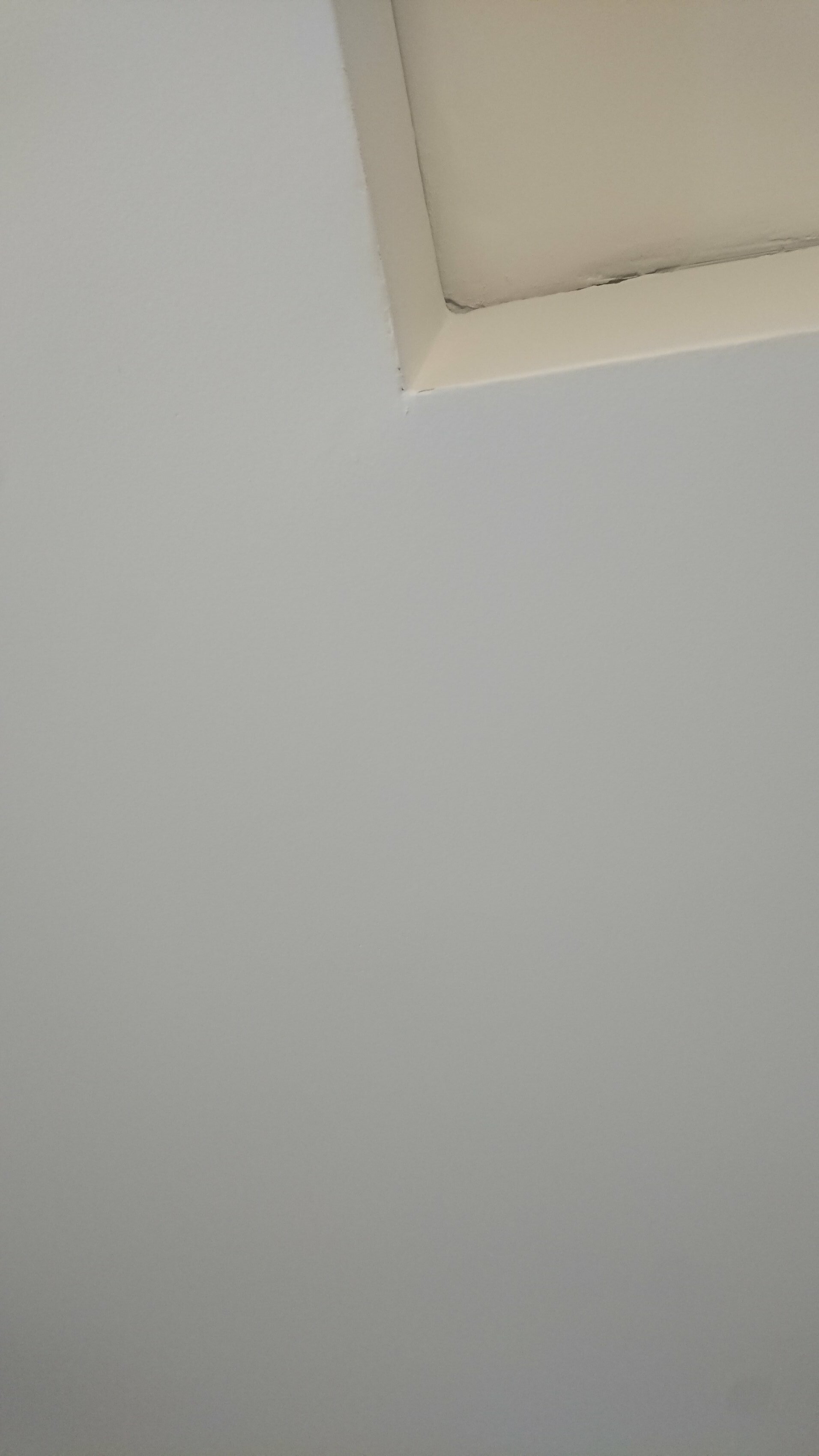

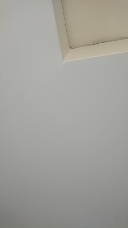

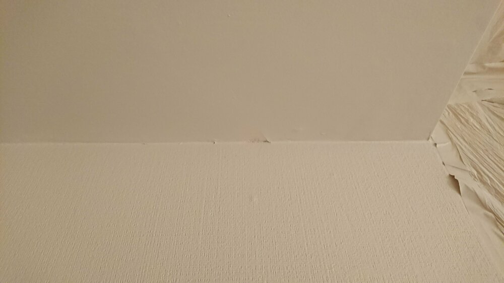

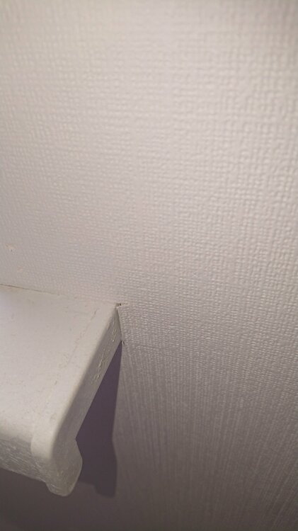

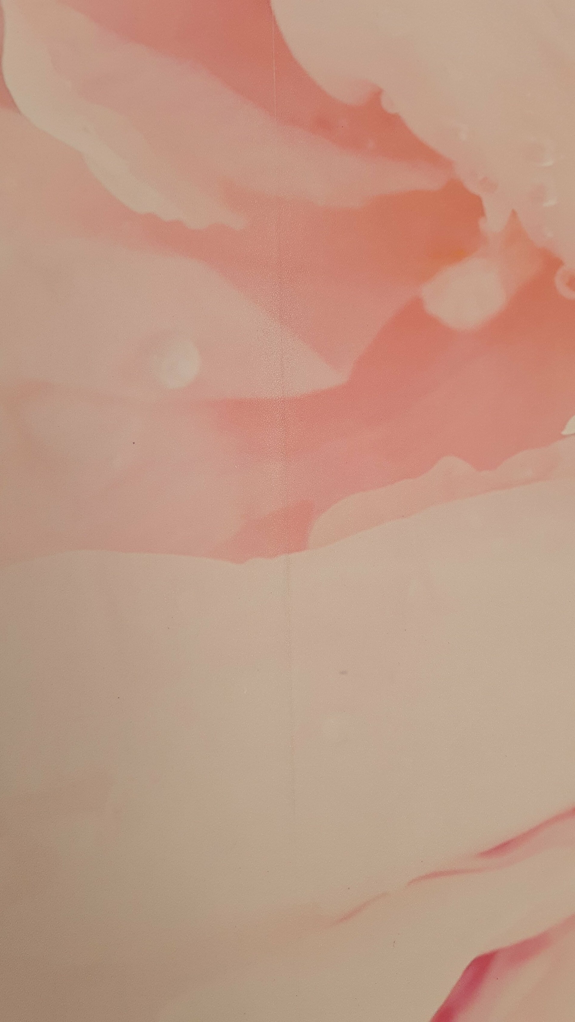

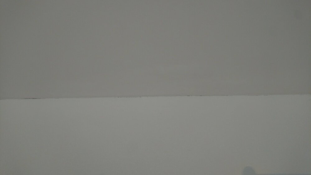

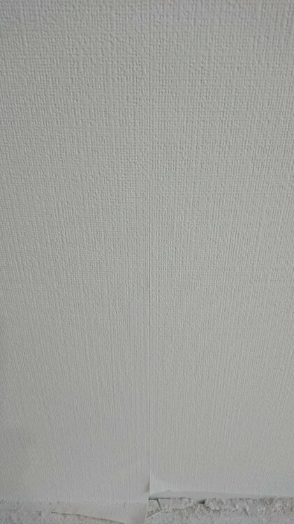

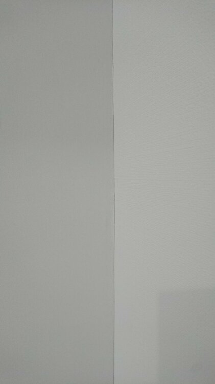

Добрый день, форумчане.
Сегодня-завтра подрядчик завершает работы по чистовому ремонту (потолки, обои и откосы).
В целом визуально все красиво, но если присмотреться к деталям то всплывают нюансы. Ролики на ютюбе и похожие темы на форуме освещают несколько иные аспекты (чтоб по правИлу было ровно, чтоб двери не заедали, лампочки светились и т.д), нас же интересуют точечные нюансы, нужны ваши советы.
Перед началом работ подобные нюансы не оговаривались, и мы не знаем насколько тщательно нужно принимать работу. Указанные ниже косяки обязательны к устранению или это будет выглядеть как придирки? Нас волнуют следующие моменты:

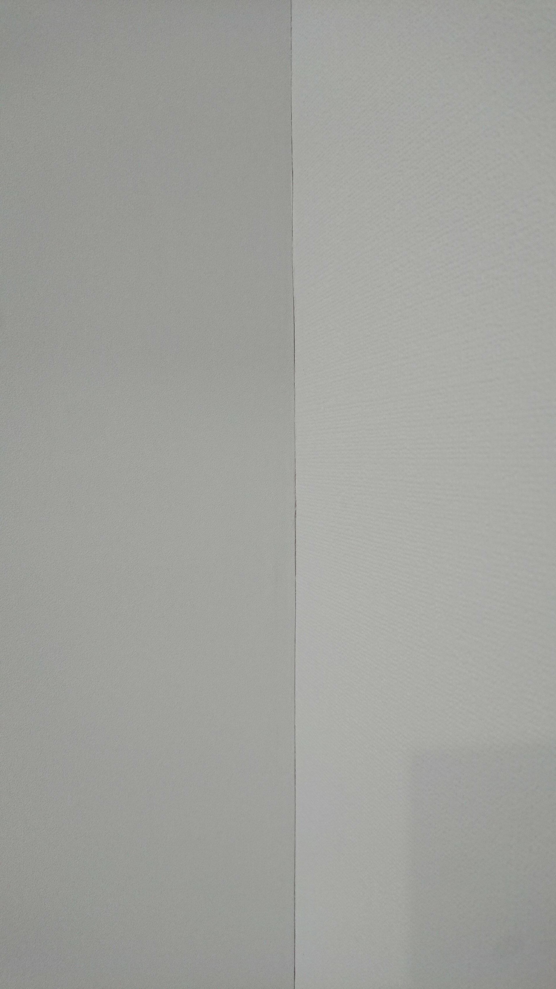

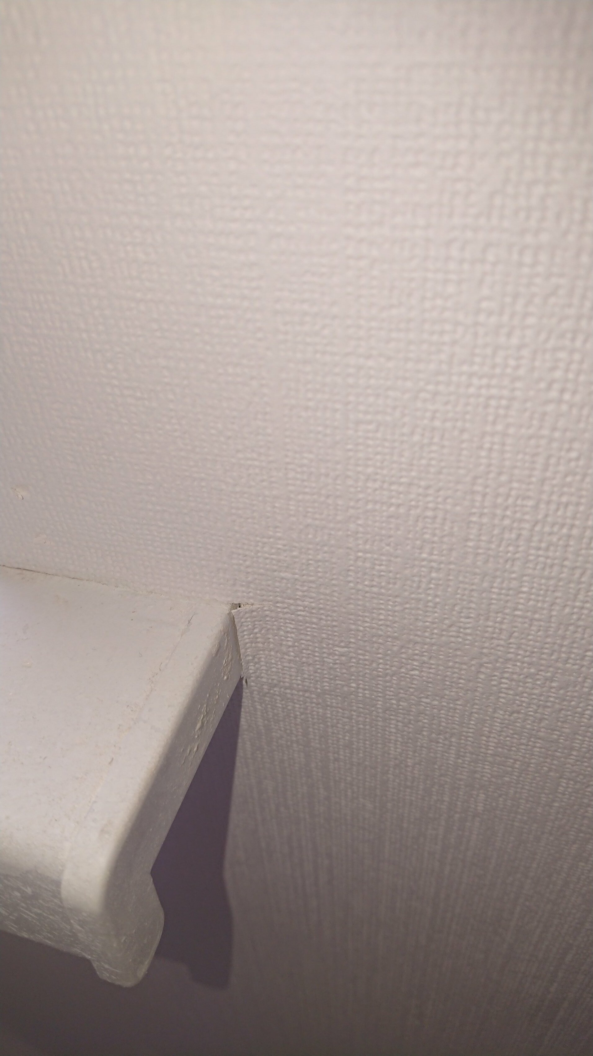

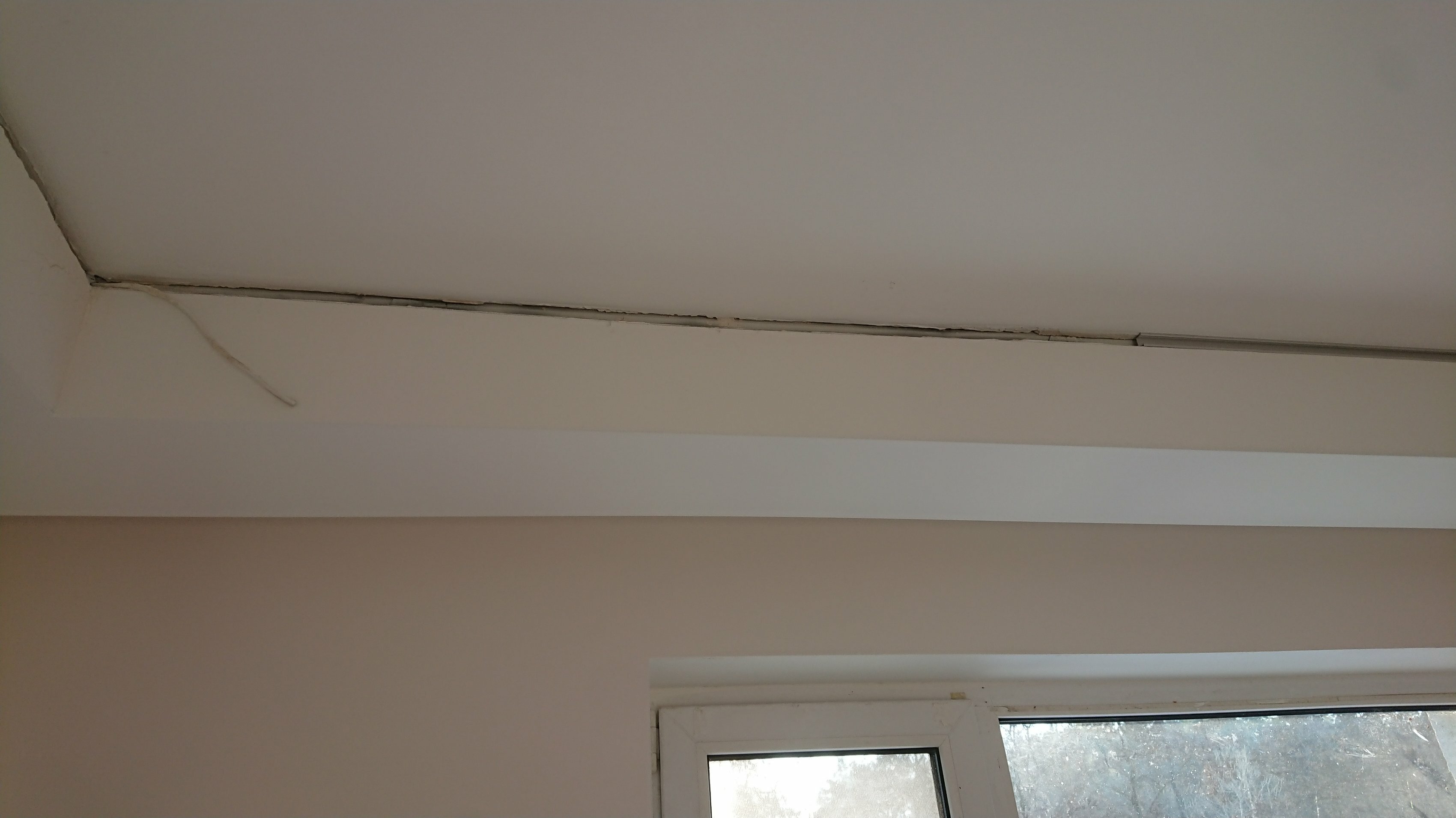

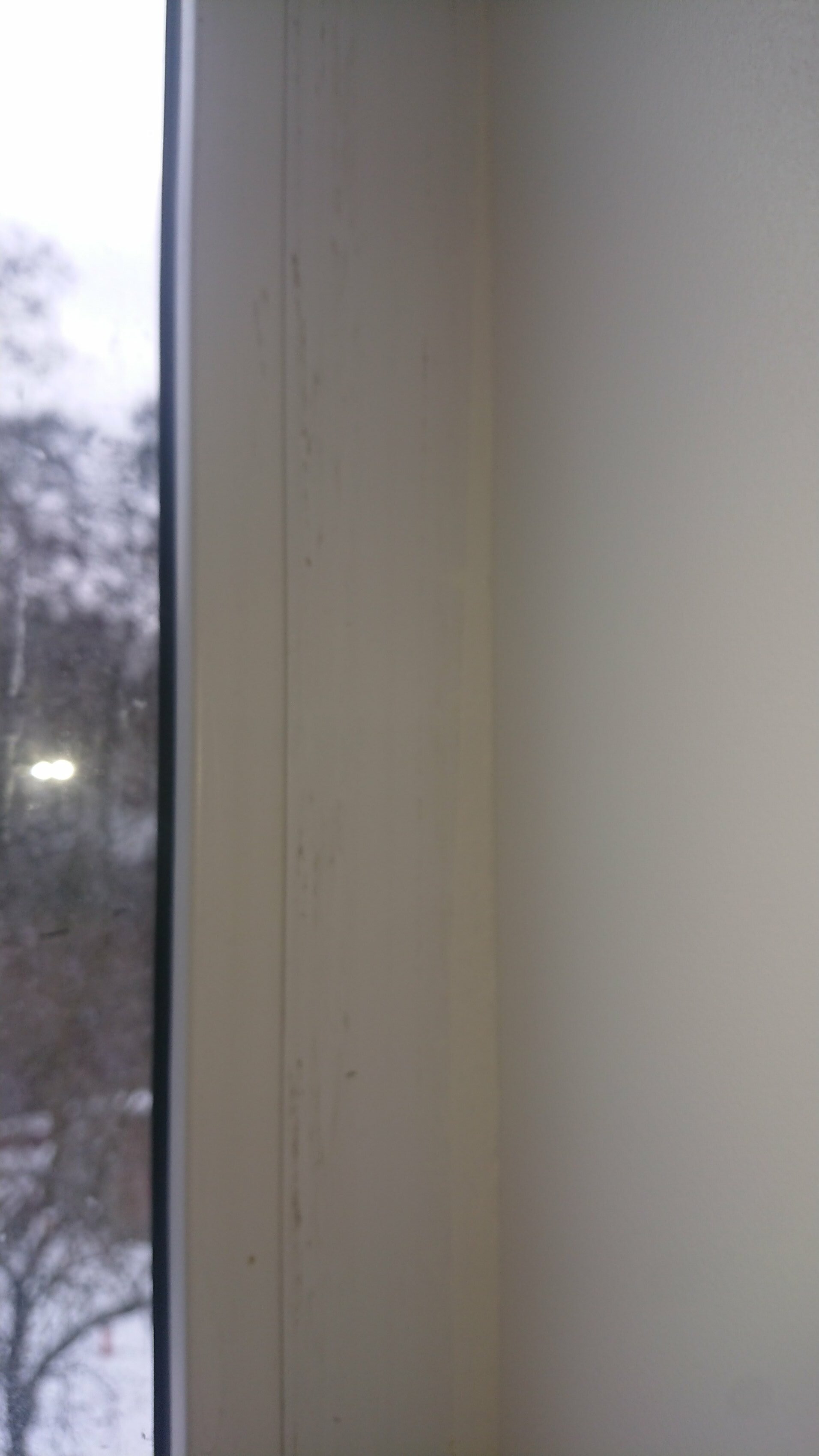

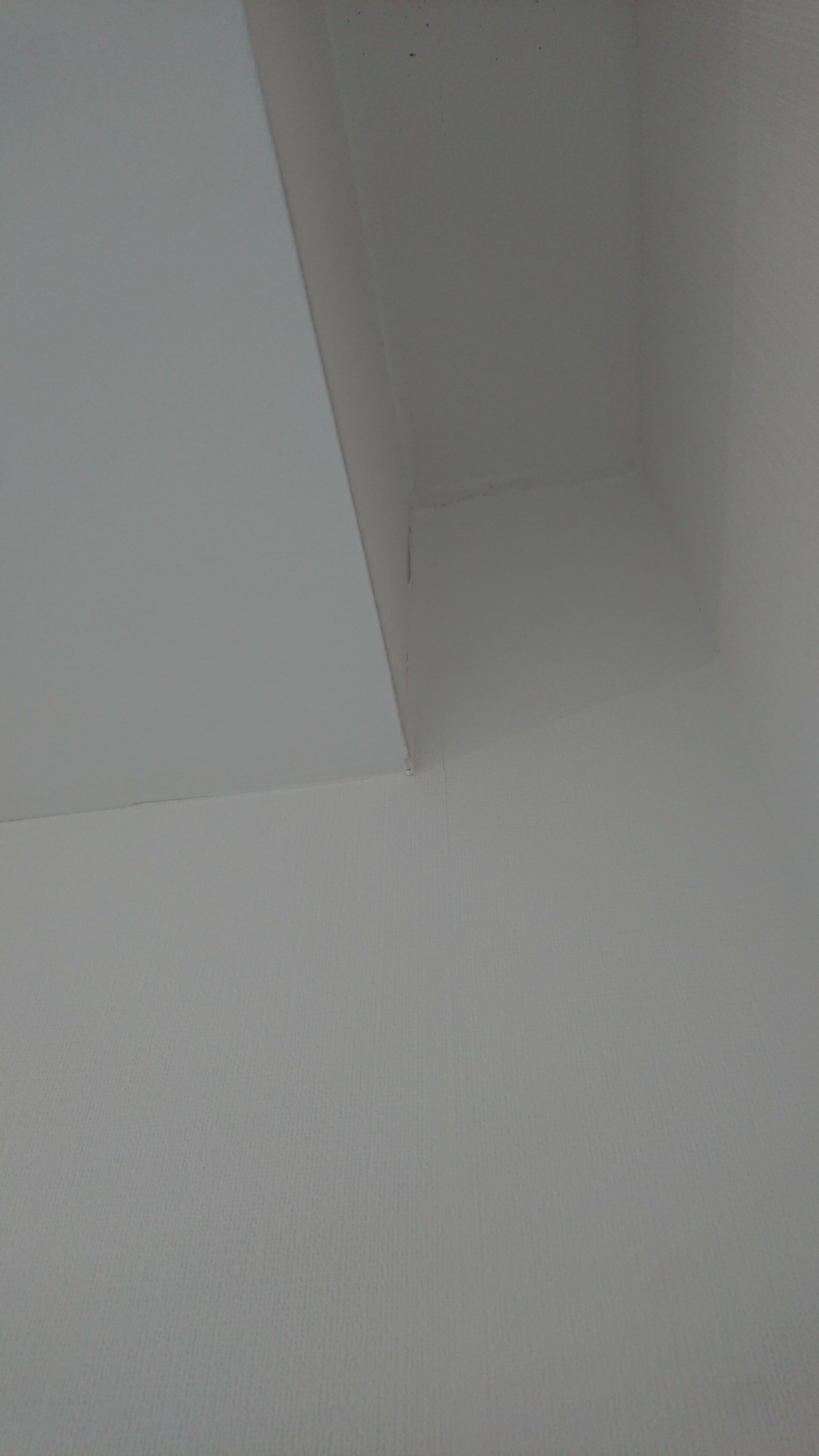

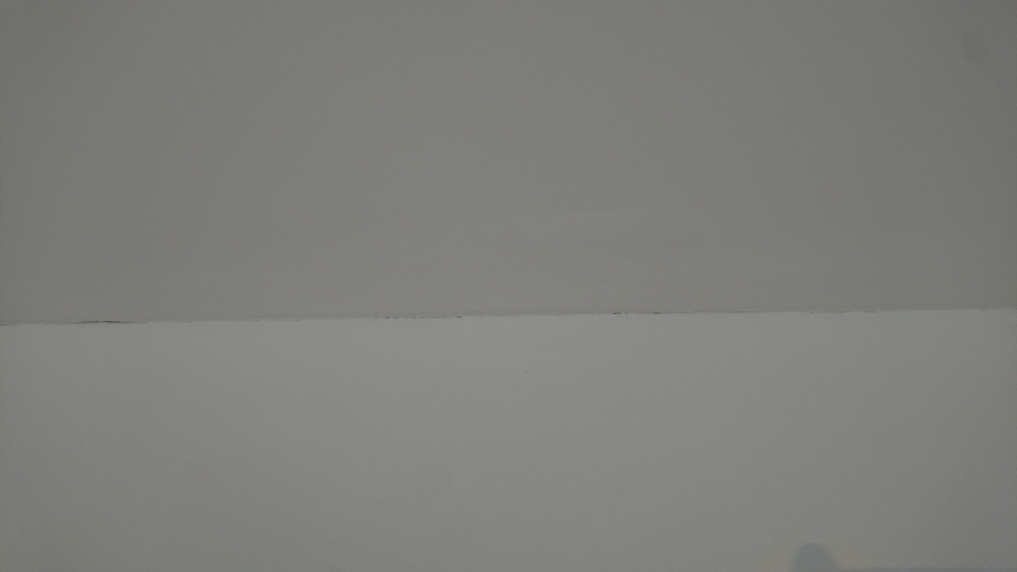

1.На потолке в углу не прокрас в виде чёрных точек
2. Заляпанность фотообоев

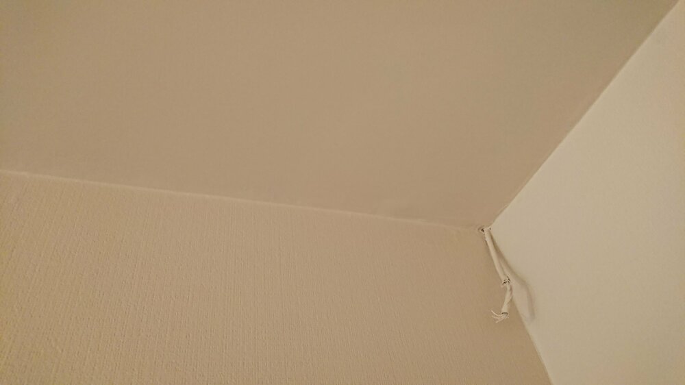

3. Рез фотообоев под трубы кондиционера

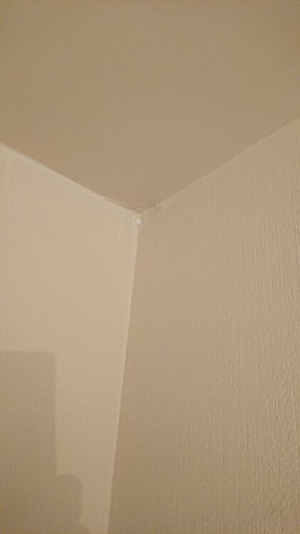

4. Угол между фотообоями и обоями под покраску тёмный шов
5. Оторванная вместе со скотчем краска на откосе

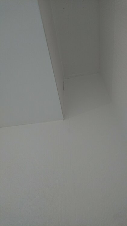

6. Не обрезанная обоина в нише для скрытого карниза
7. В некоторых местах видно шов
8. Краска с откосов покрасила окно очень криво

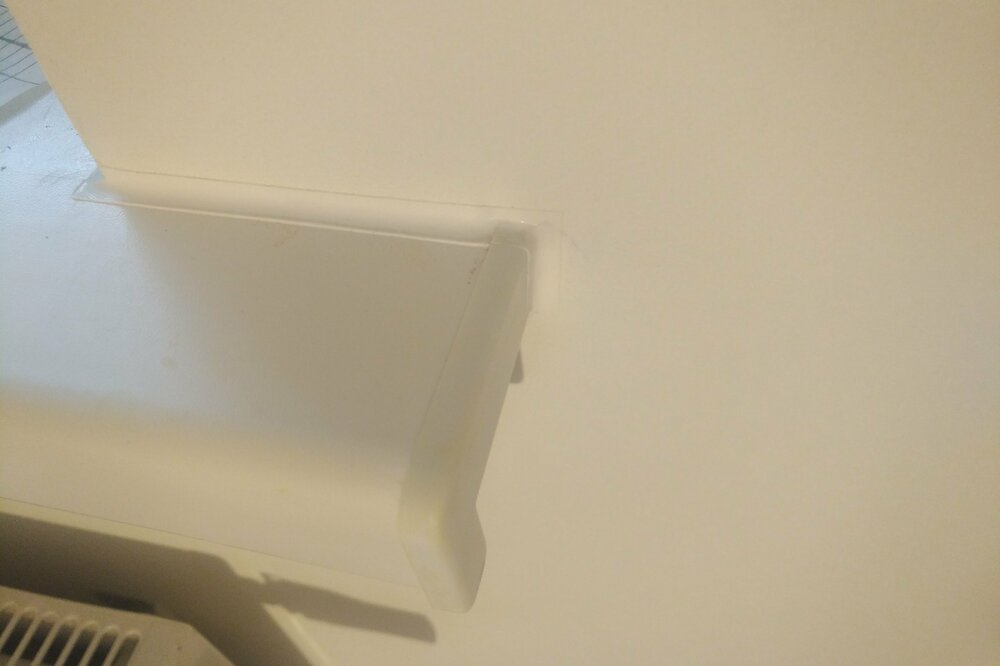

9. Торцы подоконника не идеальные
10. Еле заметное вздутие холста
11. Угол с непрокрасом
12. Шов с дефектом
13. Не чёткая граница краски на откосе
14. Прокрас в нише для карниза
1) исправляемая недоработка. Мне больше кинулась в глаза шпатлевка в нише.
2) фотообои то отдельный геморр, но помыть не помешает
3) от него никуда не деться (( но согнать можно было аккуратнее
4) исправляемая недоработка (акрил им в руки)
5) косяк. Переделывать. При правильной подготовке и покраске ничего не должно отрываться
6) ну завтыкали - бывает. Сказать - подрежут
7) косяк. Исправлять
8 ) краска на окно не должна выходить вообще, либо выходить равномерно через демпфер (тот же акриловый герметик) иначе от трещин никуда не деться. Счищать краску с окна, делать вменяемый шов.
Спойлер
9)
Спойлер
10,11,12) явный непорядок,  но по фоткам трудно сказать в чем именно проблема.
13,14) косяки. Докрашивать/перекрашивать.

Цель другая 😉 Понять не пересекается ли граница "задротства", судя по ответам нет, и понять нет-ли тут критических ошибок. Мастер нормально выслушал замечания, исправляет.
53 минуты назад, Zak сказал:
Однозначно нет.
54 минуты назад, Zak сказал:
Очень напрягают вздутия.
Всё остальное, в принципе,  легко поправимые мелочи.
  • Дякую 1

В принципе куча мелких, легкоудвляемых недочётов, за исключением некоторых пунктов. Уважающие себя мастера, выслушают и за 1-2 рабочих дня всё устранят. И вы будете довольны и они получат полный объем финансирования.

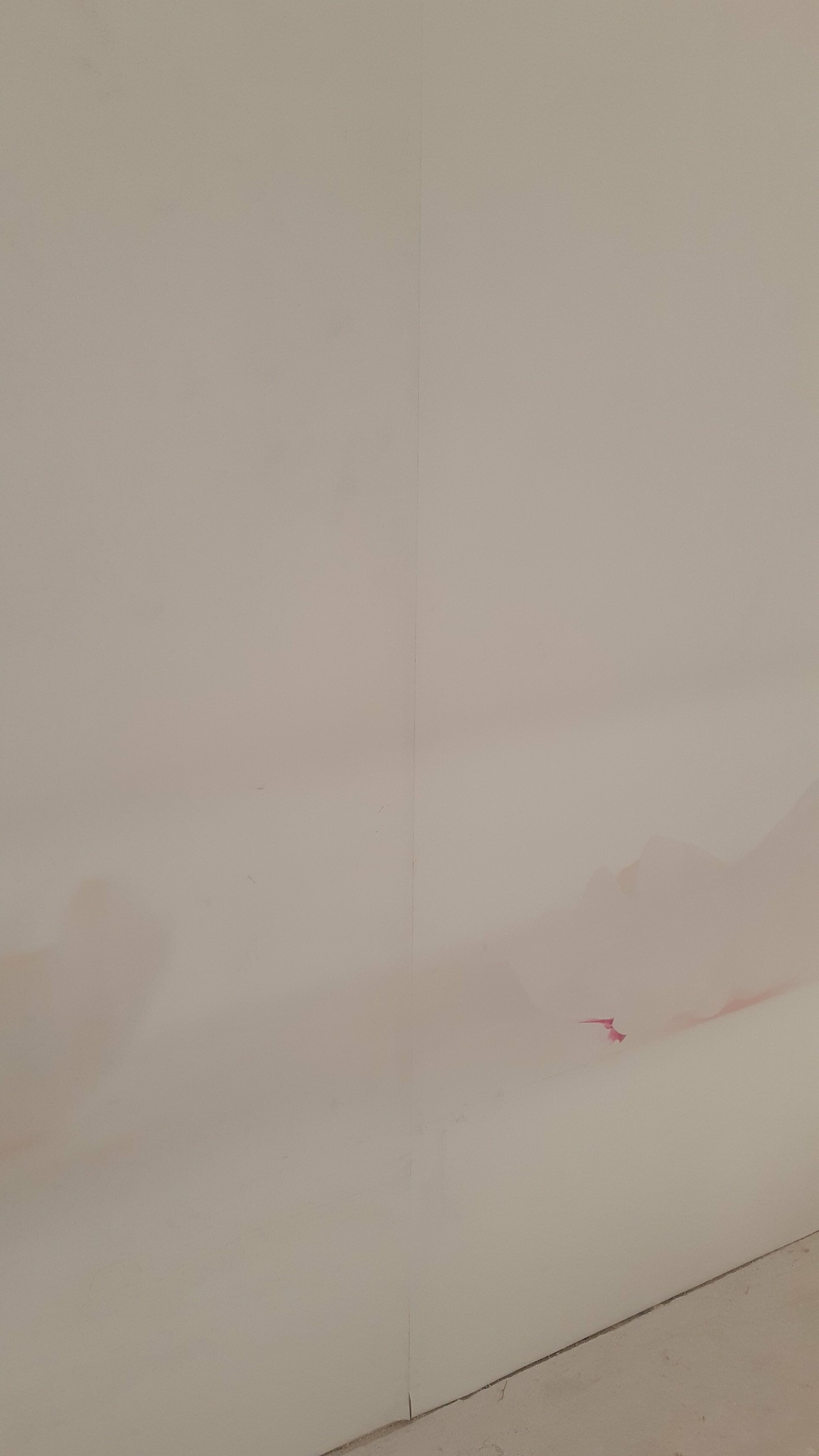

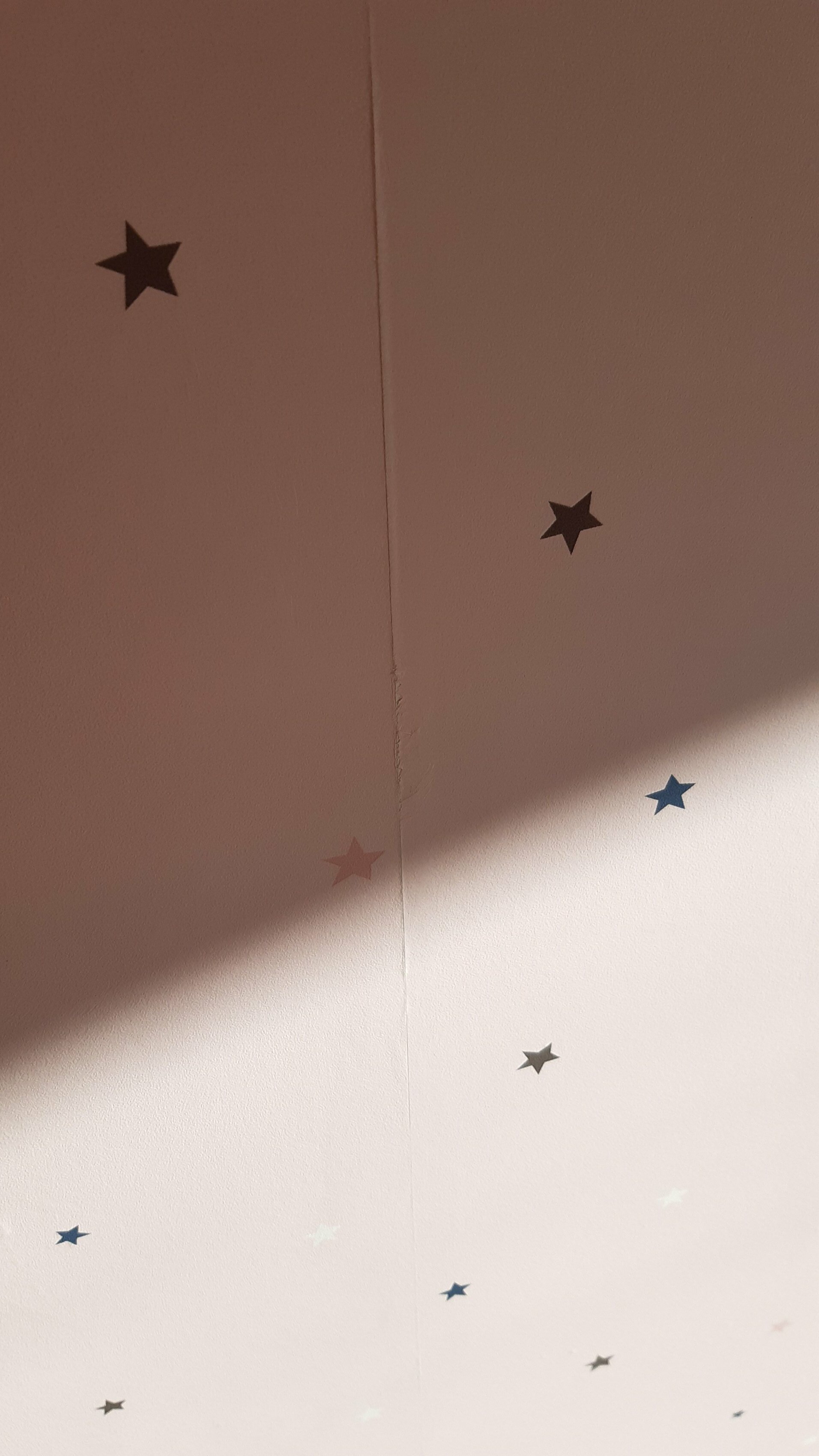

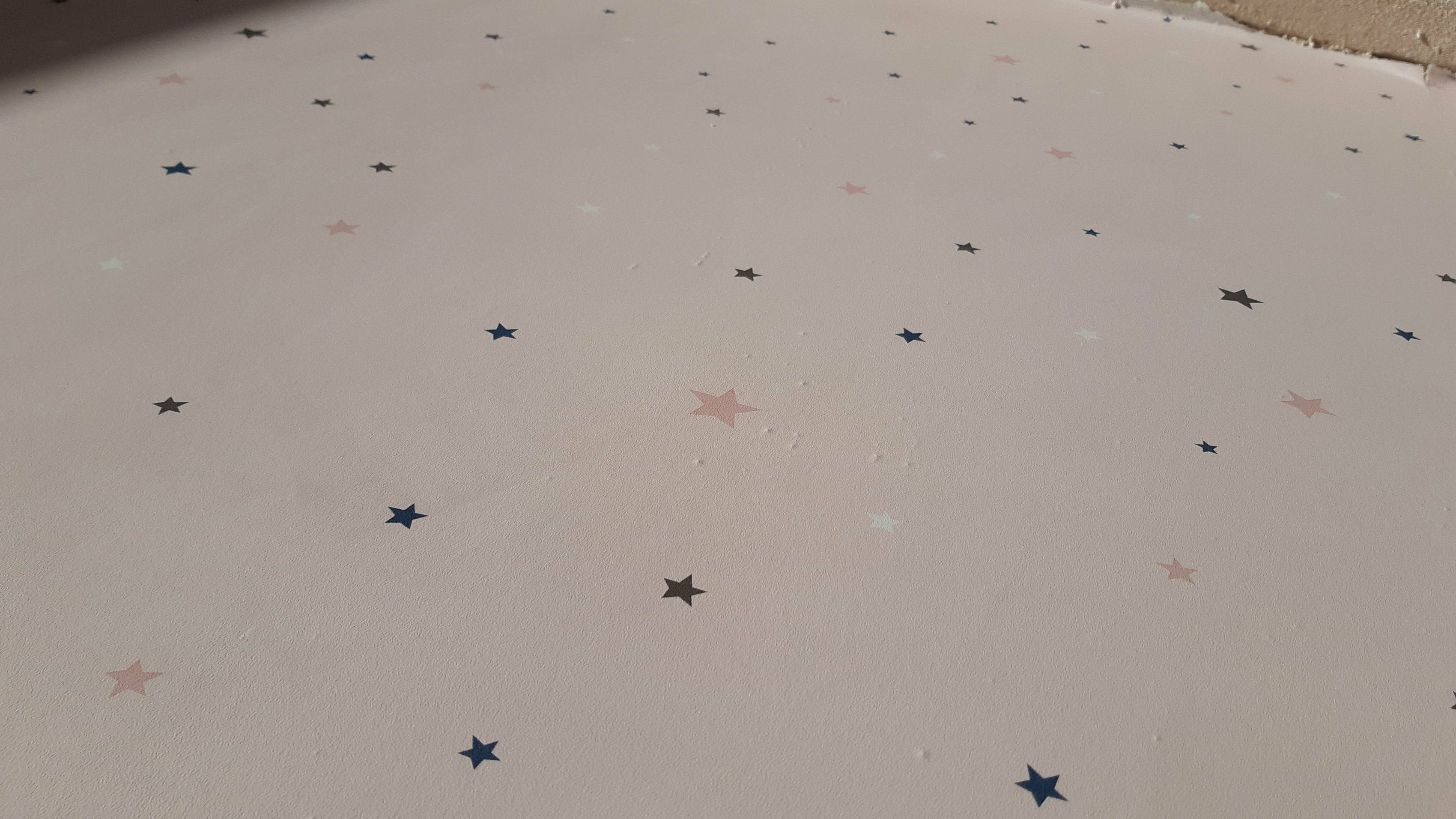

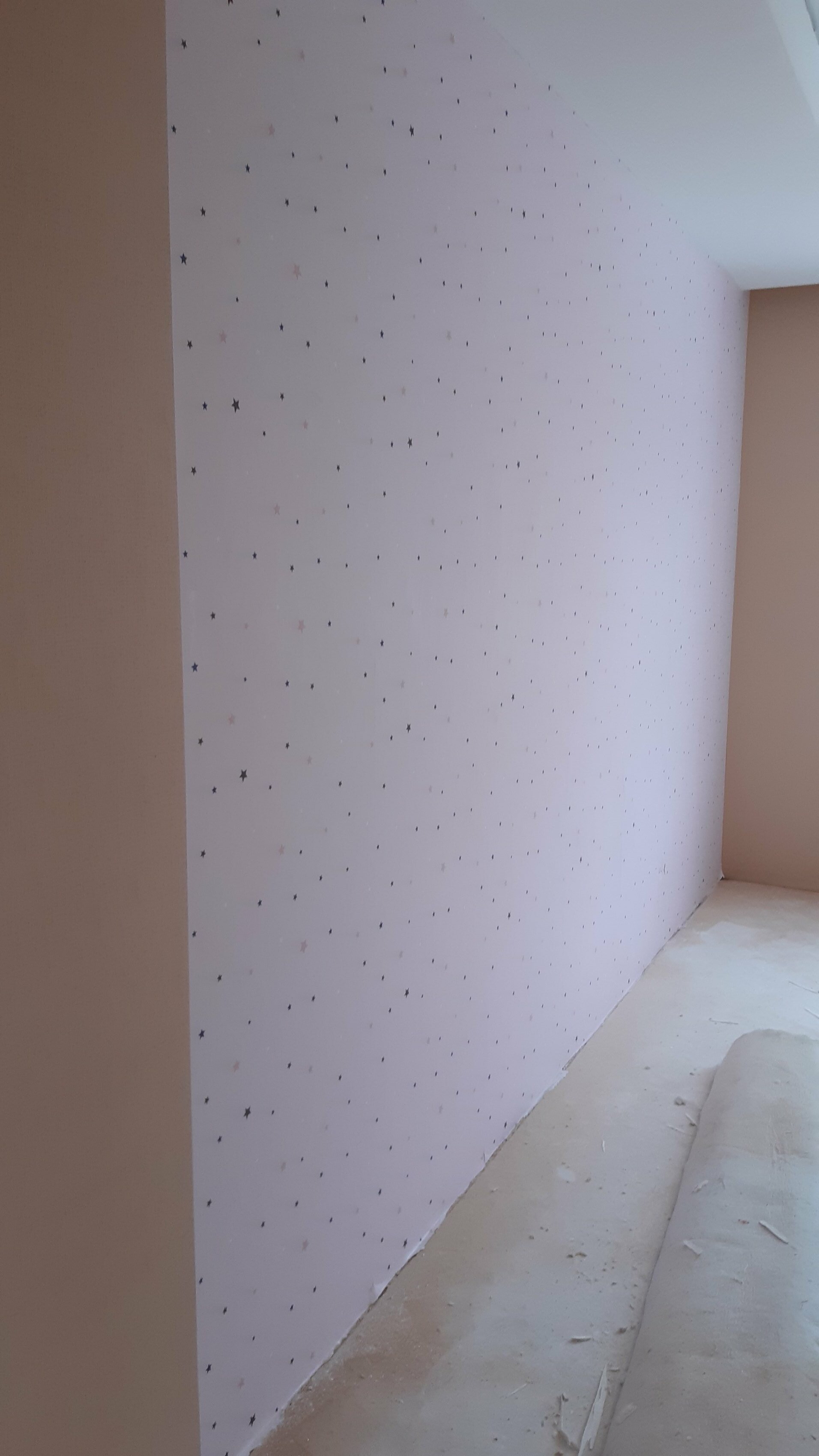

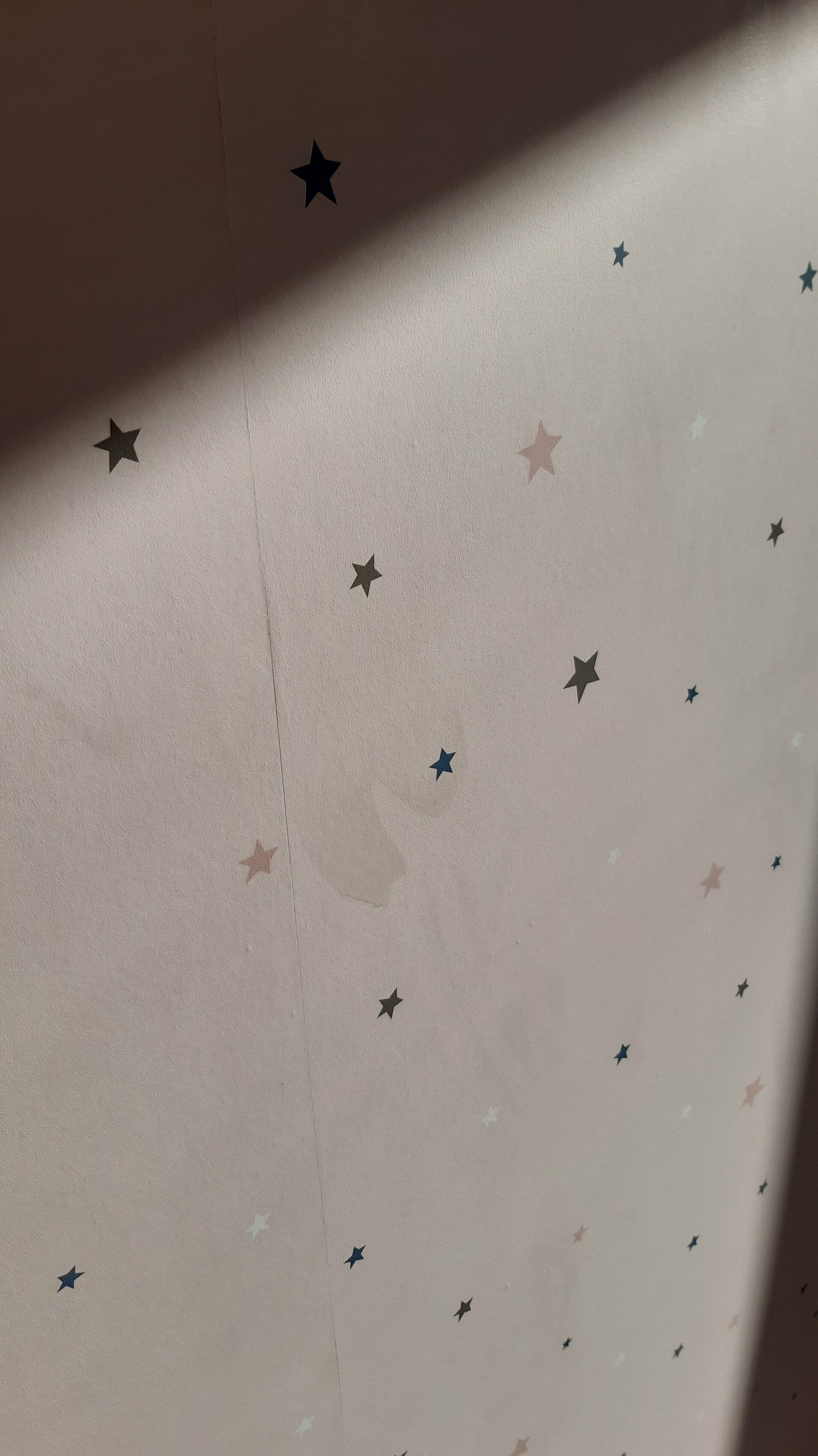

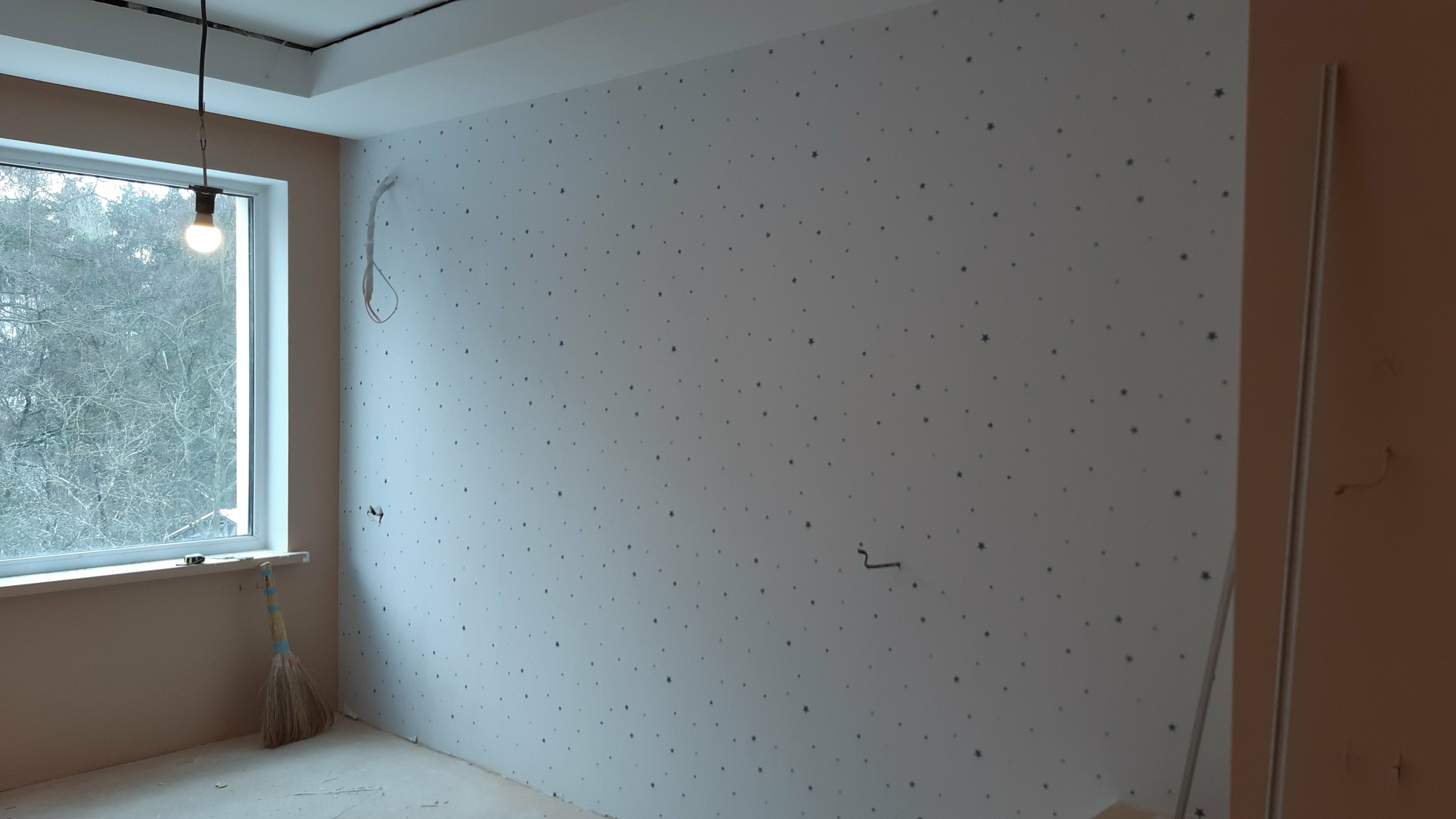

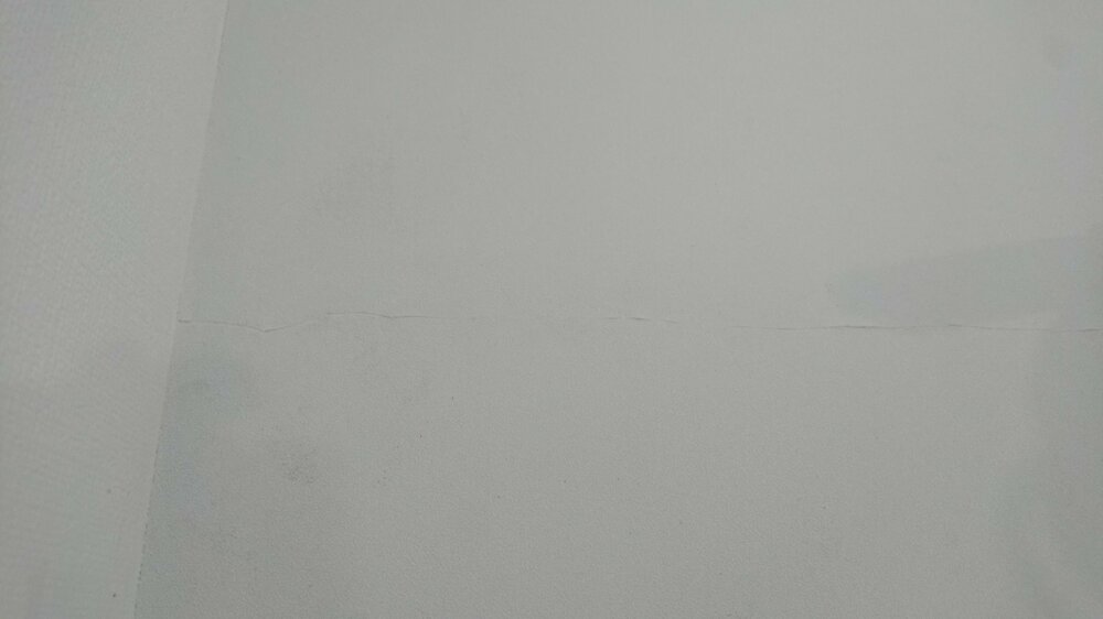

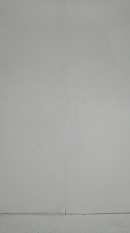

Чуда не стало, дальше начался просто треш. Мастерам оставалось всего ничего: поклеить бумажные обои на 2-х стенах, пройтись акрилом стыки между стеной и потолком, установить профиля для лед лент, покрасить обои в одной комнате и устранить недочеты выше. На мой взгляд накосячить тут нужно постараться но у них это получилось. Далее фото
Обои бумажные rasch bambino. В целом все швы видны, через обои просматривается рельеф стен и общая замазанность клеем.
Общий вид
Спойлер
20211225_105210.thumb.jpg.f5868f973b56dabb8657e535f7324b78.jpg20211225_105229.thumb.jpg.9967bc63aa24c3801e64557c1ed53b84.jpg
Шов:
Спойлер
Клей:
Спойлер
Бугорки:
Спойлер
Змінено користувачем Zak

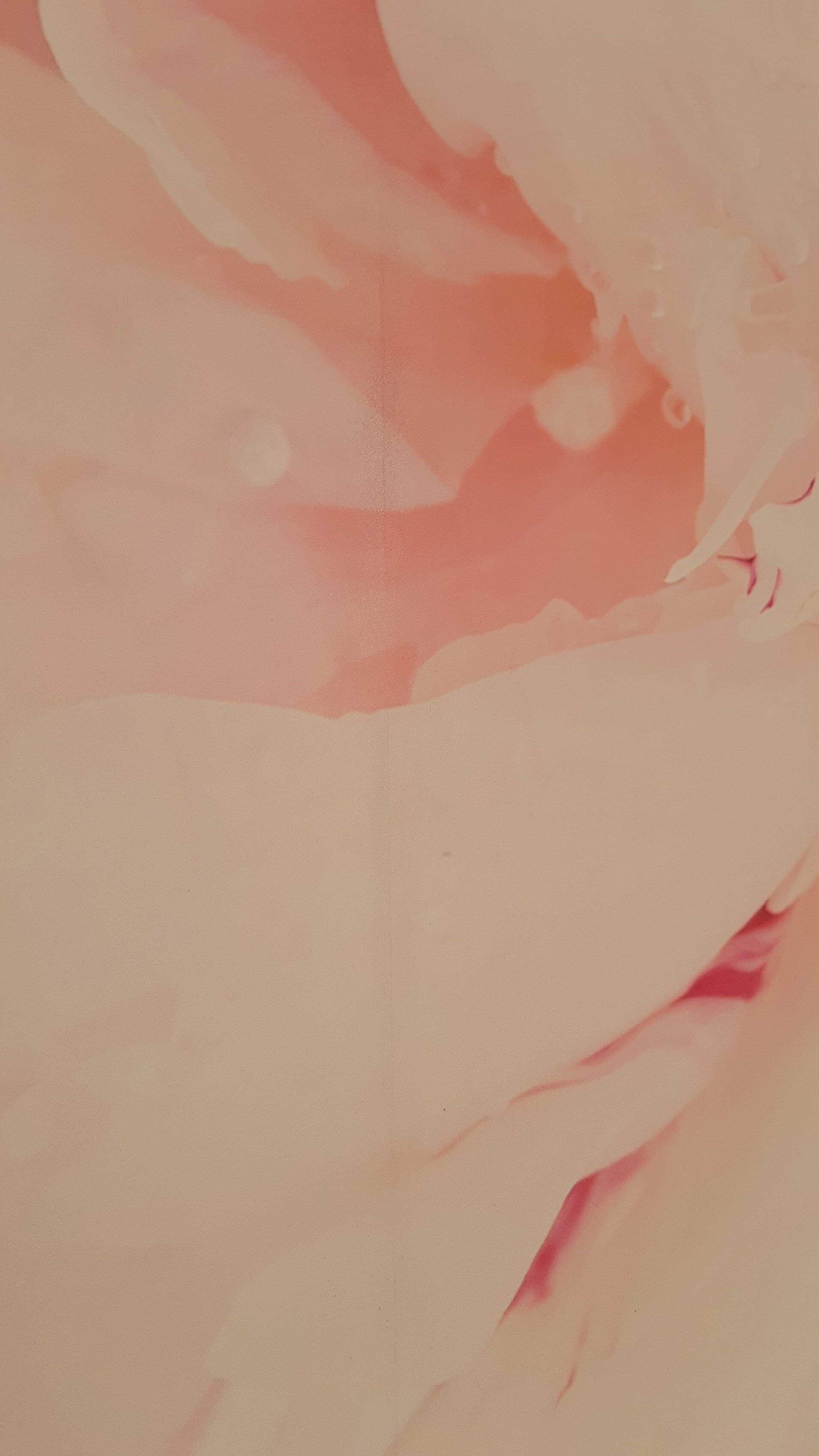

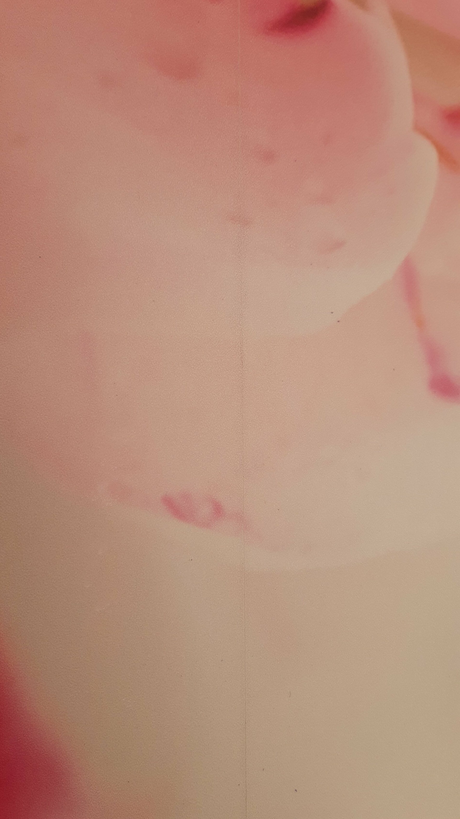

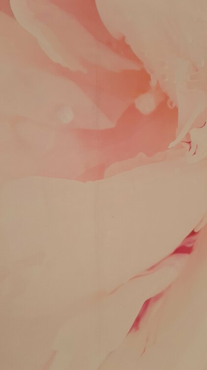

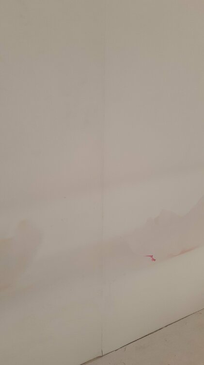

Фотообои настолько натерли что поплыла краска, швы так и остались трешняковые. По словам мастера, это некачественная фотообоина (но в другой комнате фотообои того-же производителя с такого-же материала, там всё ок)
Спойлер
20211225_114538.thumb.jpg.f16cdf6a3a07405b078834fbf7189af0.jpg20211225_114508.thumb.jpg.27cf1ce0783fc712b93585cf8237bee2.jpg20211225_120348.thumb.jpg.f63035cf77216a4def63505c38f65a0f.jpg20211225_120328.thumb.jpg.ce8d95c6ecd611d66003385e90eaa677.jpg20211225_120308.thumb.jpg.e820c350678fc1b24a723ca6805a55dd.jpg

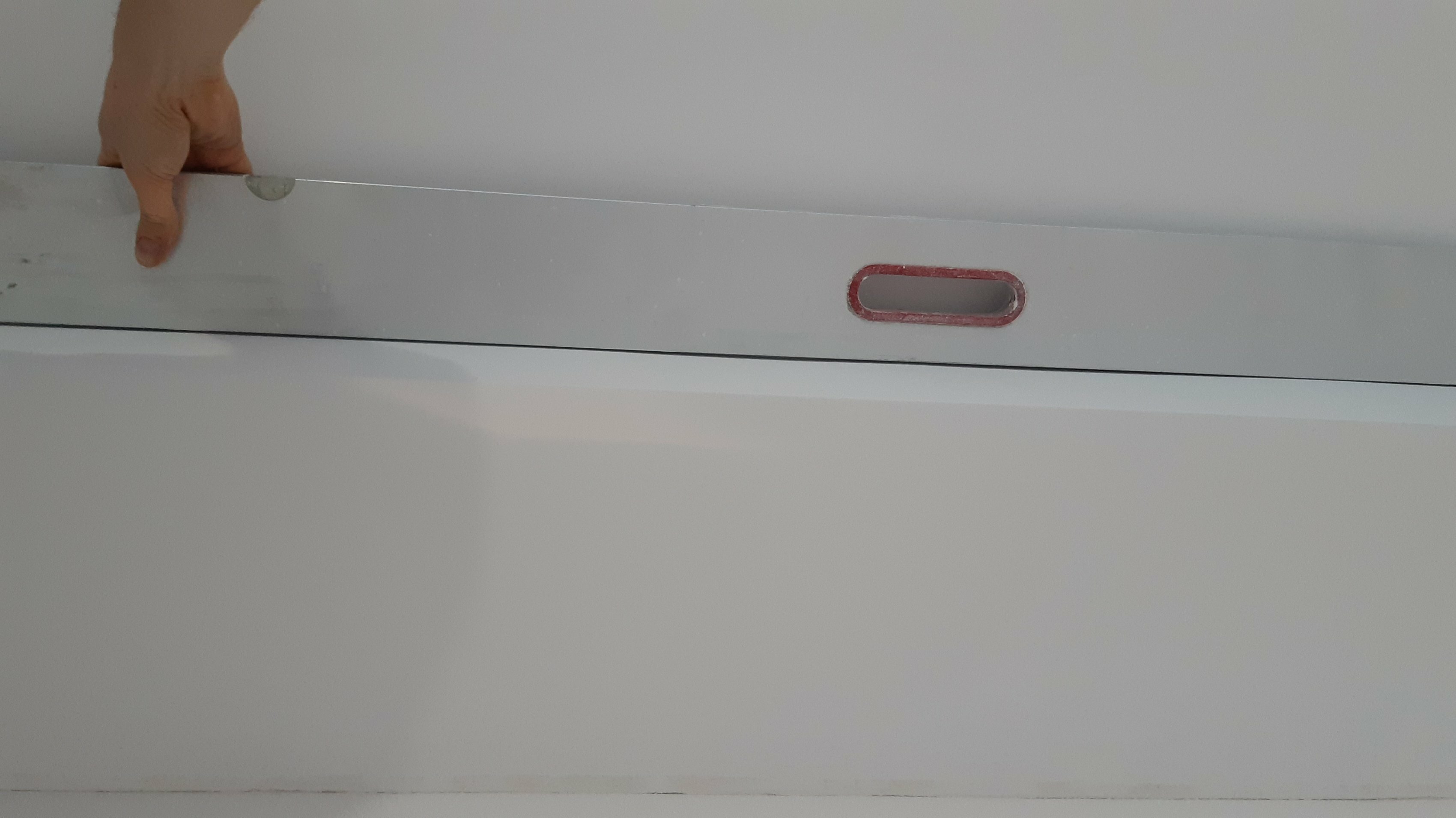

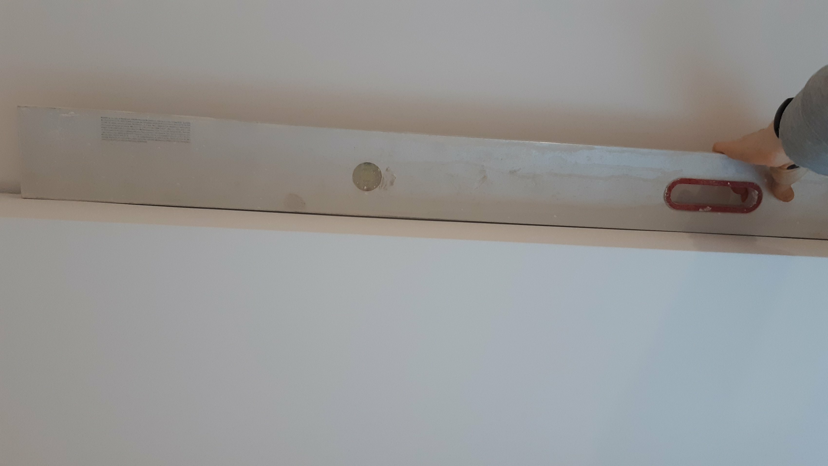

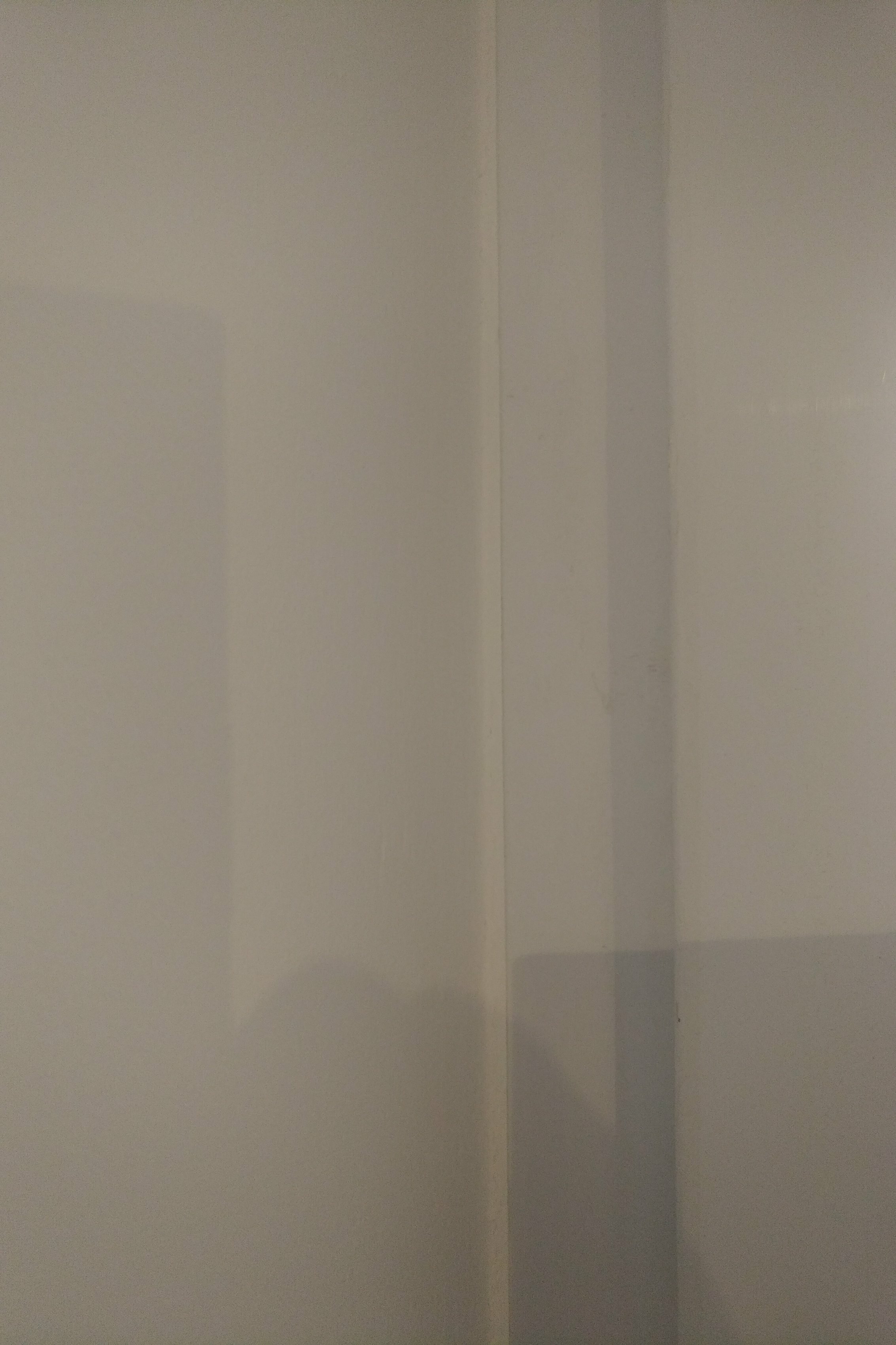

С лед профилями тоже не сложилось, т.к. откосы где должна быть летна полностью кривые.
Спойлер
20211225_153730.thumb.jpg.c67645ece06270d3b159db831db8cb8c.jpg20211225_153551.thumb.jpg.1246eab5fe85f45c6c6863baea6528b6.jpg20211225_153434.thumb.jpg.8517f4a9846132bfe8a7e80a05a4e72c.jpg

пока они работали, их инструмент ночевал на вашем объекте? Сейчас когда они уехали на новогодние праздники, они забрали свой инструмент? Надеюсь, вы им наперёд много денег не платили?
У нас в Харькове обычно в такой ситуации работяги теряются, и потом трубку не берут. Такшо есть вероятность что вы их больше не увидите...
Такой результат следовало ожидать.
У Вас до этого очень много  было всяких косяков, которые говорят об щепетильности исполнителя.
Ну а поклейка таких обоев требует очень большого мастерства.
Причем даже у супер ассов могут быть проколы с подобным материалом.
Не  из за кривых рук, а именно из за свойств самих обоев.
Мой вывод: эти мастера Вам ничего хорошего не сделают.
Просто потому, что это не их уровень.
Выводы делайте сами.
14 часов назад, Zak сказал:
  Показать контент
А это можно исправить без демонтажа самого Гкл короба?
1 час назад, Zak сказал:
Исправить можно все, главное понять нужно ли это делать в принципе....  Из фоток непонятно где должен стоять профиль и в какую сторону светить
39 минут назад, Diablopc сказал:

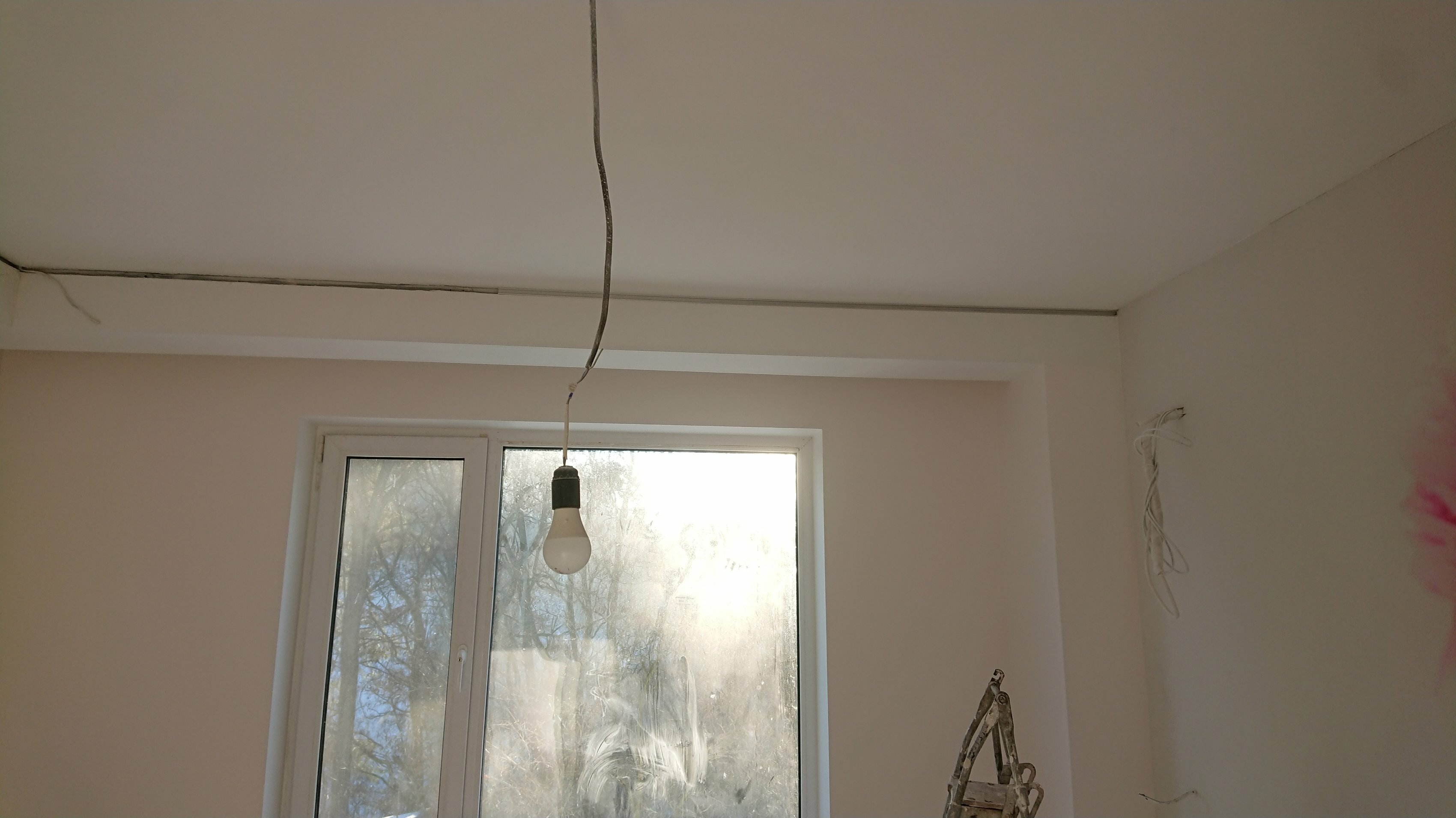

Добавил фото. Врезной профиль ставится в торец короба под самым потолком и светит параллельно потолку. На фото одна планка профиля установлена и ниша под него.
Спойлер
DSC_1615.thumb.JPG.d79a0d4c8b37b625c9e5c9145f7db0ba.JPGDSC_1613.thumb.JPG.6acc41814da21c2094579adb9d869342.JPGDSC_1614.thumb.JPG.62b30f0ba8e5f25a2f4a86e07810900e.JPG
Тут такой ужас может вылезти, что предыдущее покажется детским лепетом.
Любая паралельная подсветка, а тем более лед, зло.
  • Хаха 1
56 хвилин тому, Zak сказав:
Для такої підсвітки виготовлення стелі повинно бути трохи більше ніж ідеальне. Візьміть увечері прикладіть до стелі ліхтарик на ввімніть його , і тоді усі питанн щодо підсвітки відпадуть.
ПС.. А яка практична користь від такої підсвітки. Навіщо вона вам?
1 час назад, andrey_ka сказал:
Нічна приглушена підсвітка, з можливістю додати яскравості діммером коли це потрібно.
Такой свет не для этих исполнителей. Я уверен они делают его в первый раз иначе о последсвиях такой подсветки на потолке Вас бы они предупредили. Исправить до уровня "приемлемо"  не получится. Исполнителей на эту работу наврядли найдете и сумма ох как вас не обрадует. Так что измените концепцию света
30 минут назад, dot сказал:
Почему не получится?  Аж бегом получится. А вот сумма - да, будет не детская.
Так и я ж о том говорю. Дешевле с нуля. Но исполнитель должен быть профи а им переделывать чужой косяк ну не разу не интересно. И их еще нужно  найти. Проще изменить  свет
