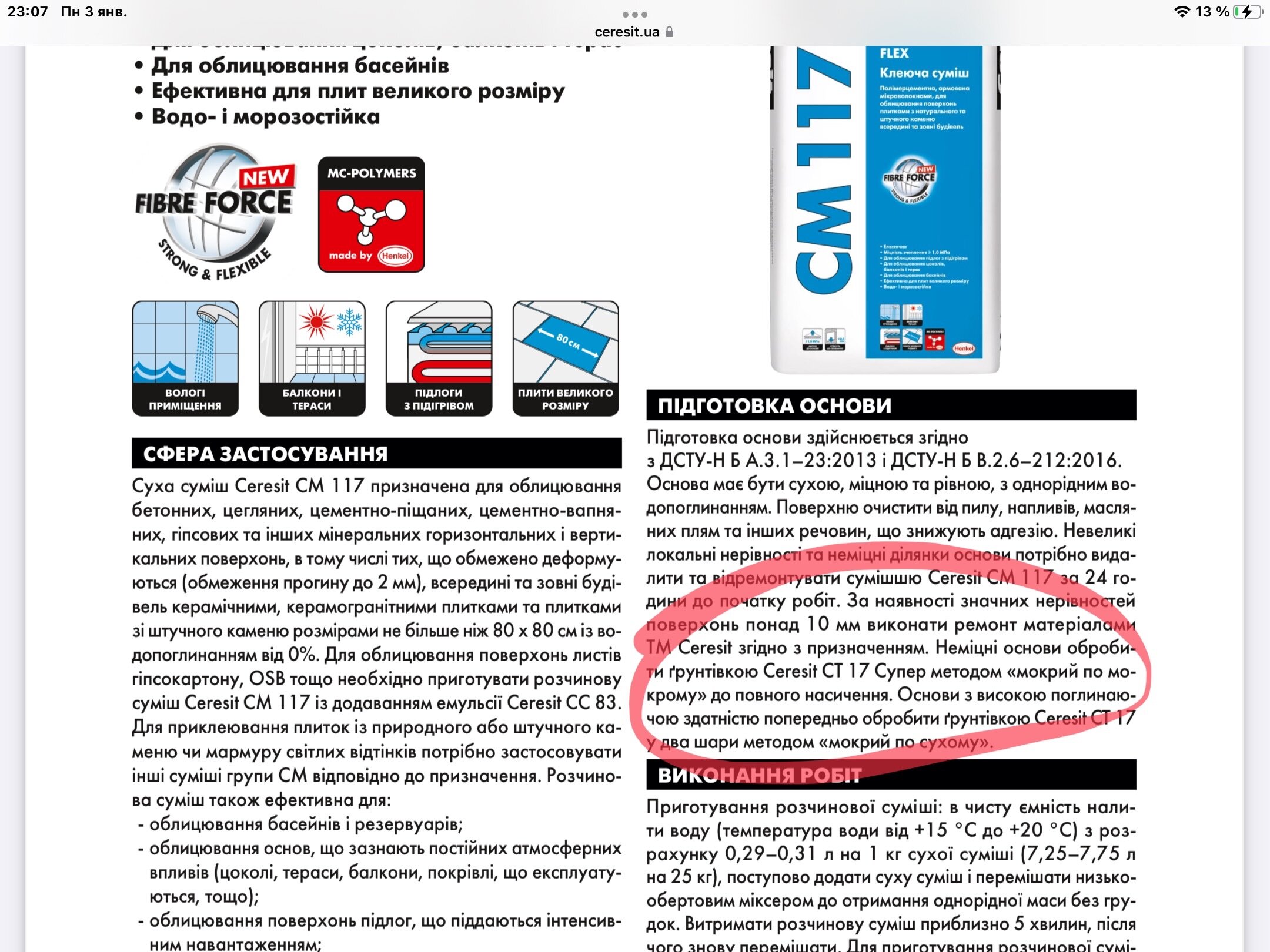

8 годин тому, SergeyGM сказав:
А как же инструкции к клеям для плитки?
А ви спробуйте знайти в інструкції необхідність грунтувати звичайну стяжку чи штукатурку.
Достатньо обеспилити та трохи зволожити.
3 часа назад, andrey_ka сказал:
Без обид, но инструкции вам лучше читать на понятном для вас языке.
«Неміцні основи обробити ґрунтівкою Ceresit СТ 17 Супер методом «мокрий по мокрому» до повного насичення. Основи з високою поглинаючою здатністю попередньо обробити ґрунтівкою Ceresit СТ 17 у два шари методом «мокрий по сухому».
Змінено користувачем Скромный прораб
Дни вредных советов на форуме 😂
28 хвилин тому, Скромный прораб сказав:
Не намагайтесь оперувати словами з мови , яку Ви не розумієте. Слова 'неміцні' і 'висока поглинаюча здатніть' не мають ані найменшого відношення до стяжки чи штукатурки.

7 часов назад, andrey_ka сказал:
Здрасьте! Ещё и как имеют. Вылейте на стяжку в комнате ведро воды и расскажите нам, каки долго будет лужа стоять. И вообще - хватит ли ведра воды, чтоб смочить всю поверхность пола комнатки квадратов 12-15.
Тоже со штукатуркой
Таки Андрійко загнув,міцним та непоглинаючим може бути хіба що бетон марки 250 і вище,саме його достатньо обеспилити та зволожити,звичайні штукатурка та стяжка таки слабі та водопоглинаючі,а якщо це машинна стяжка,то взагалі дуже слаба та дуже водопоглинаюча.

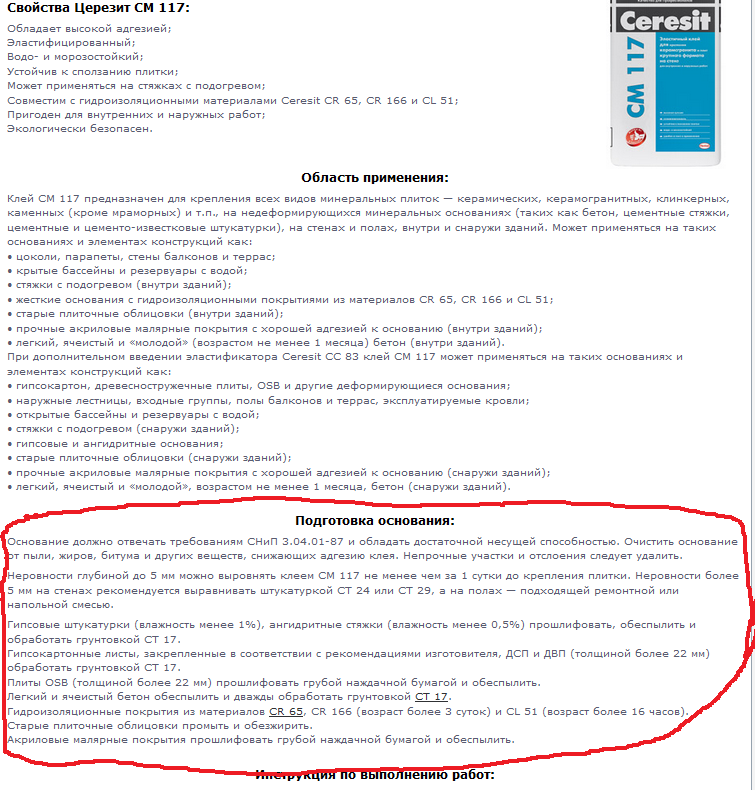

Так я і оперував інструкцією до клею , а все інше то вже по'яснення до неї.
В інструкції вказано , що для приклеювання плитки поверхня повинна бути суха, міцна , і згідно ДСТУ. Якщо (стяжка , штукатурка) відповідає цим вимогам , то на таку поверхню можна без усіляких грунтовок сміливо клеїти плитку і нічого не буде порушено. Якщо ж (стяжка ,  штукатурка) не є міцною , то ніяка грунтовка не зробить її міцною.
Так в чому ж я помиляюсь?
А как Вы определили, что стяжка , штукатурка выполнена и имеет характеристики согласно ДСТУ.
В ы проводили испытания, у Вас есть соответствующий документ.
О, очередной зашквар от народного "эксперта" ))) Записал )
По дбн и прочим нормам, что стяжка, что штукатурка имеет прочность около М50. Что никак не является "крепкой", особенно в срравнении с плиткой.
Далее- такая прочность обусловлена составом. Соотношение песок/цемент осень низкое и никак не может обеспечить "невпитываемость" а очень даже наоборот: существует прямая зависимость "поглинаючої здібності" в обычных цементно-песчаных смесях- чем ниже соотношение цемнта/песка, тем ниже марочность и тем больше водовпитываемость.
Да и с точки зрения технологичности работ- намнрго быстрее погрунтовать стяжку и не иметь проблем, чем смачивать кусочками перед укладкой каждой плитки, даже нескольких.
