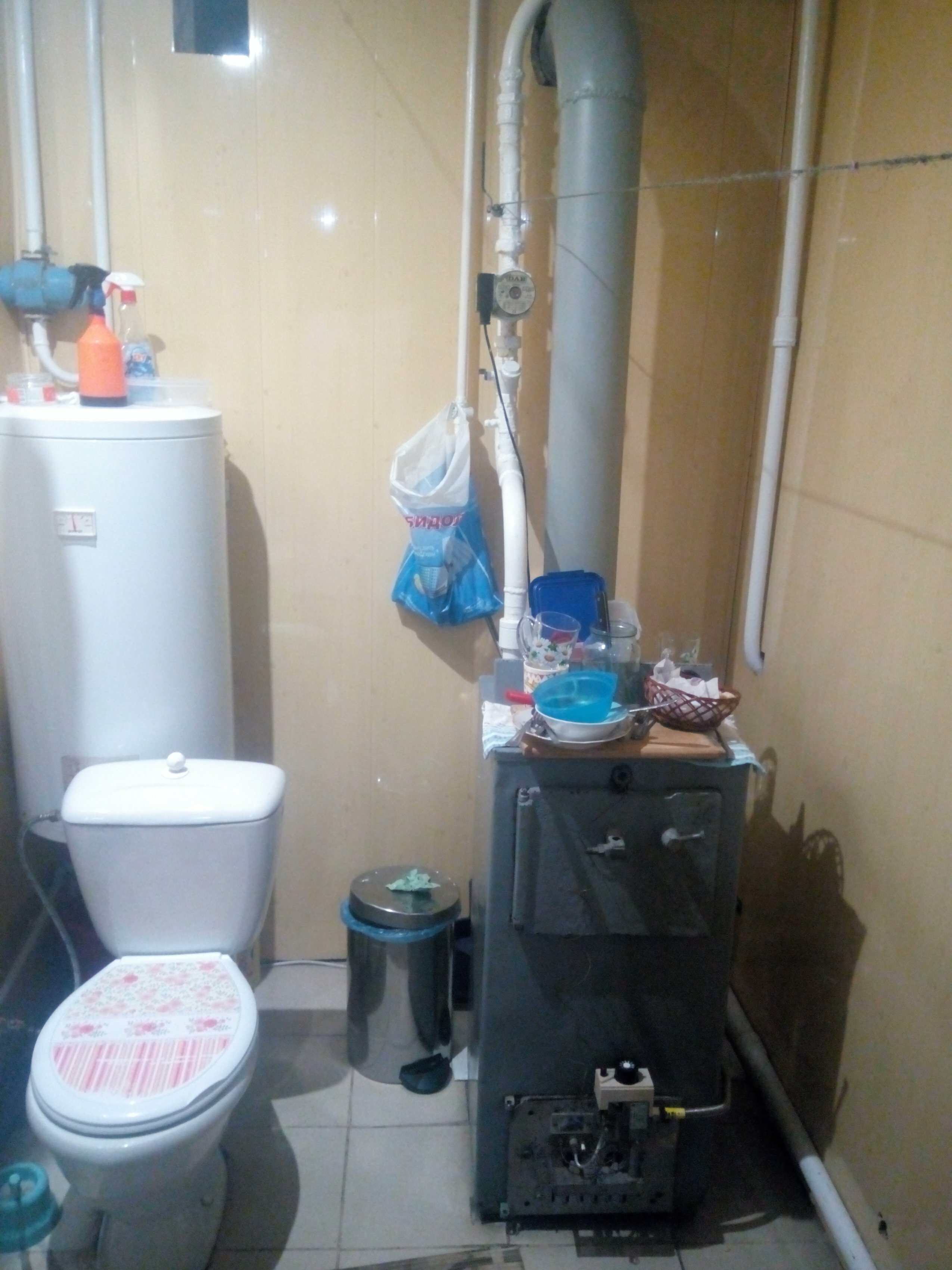

Канализация и вода есть в коридорчике( сейчас там унитаз, ванная, раковина и газ.котел)
Что за коридорчик?
Потому как на газкотлы в санузлах горгаз смотрит очень косо, как и во входных тамбурах.
Смотрите, если там все сделано по уму и вытяжка есть то попробуйте на первых порах постоянно дверь приоткрытую держать в тот "коридорчик" что бы тянуло не только с него, а и со всего дома. Если увидите что поможет с росой то сделаете вентиляционные отверстие в двери.

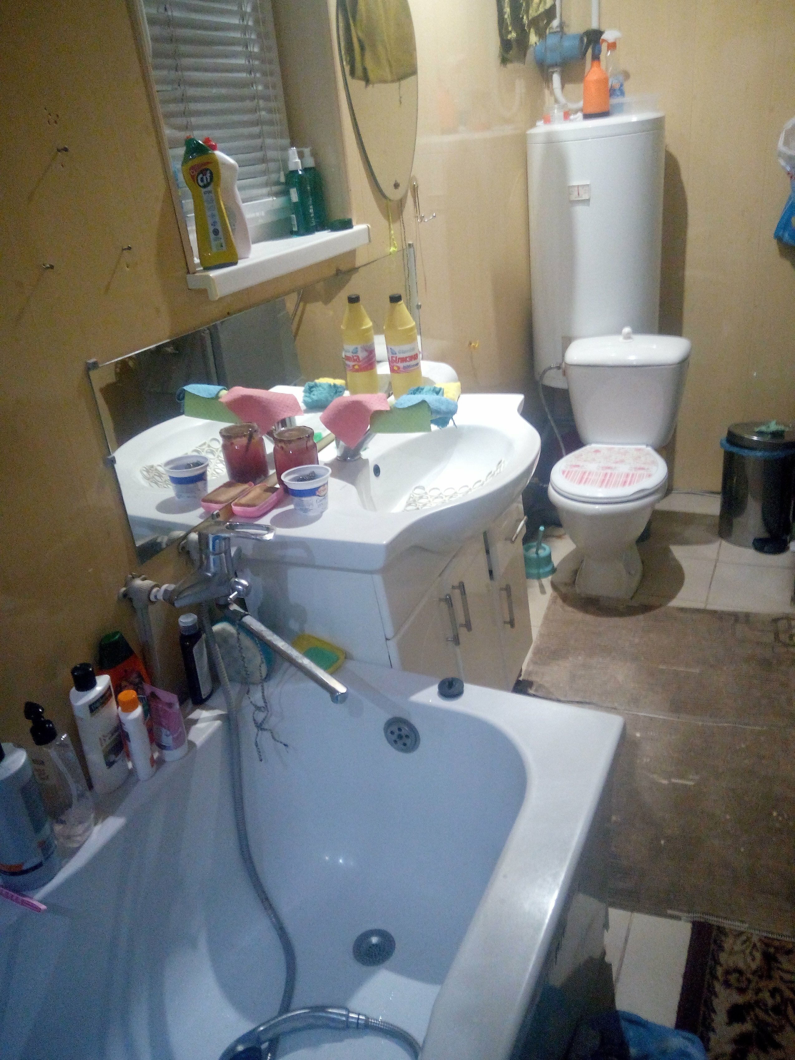

Попробуйте поставить туда вытяжной вентилятор и после каждого пользования ванной его включать до полной просушки помещения
А вобще неплохо бы в это окно вставить трубу и вывести ее выше крыши

Вам надо определить источник сырости в доме. Столько воды как на фото три человека вряд ли надышат, тем более что это стеклопакет, а не одиночное стекло. Если под полом у вас не болото то при отсутствии кухни остается только ванная комната.
Любое пользование ванной или душем имеет последствия в виде гигантского количества пара и в отсутствие вытяжки в ванной весь этот пар расходится по всему дому. Если в ванной будет вытяжка (гравитационная или принудительная) то пар пойдет на улицу, а не в комнаты.
Если сырость идет из ванной то это поможет, хотя бы частично. Во всяком случае это один из самых дешевых вариантов - вентилятор со шнурком много не стоит.
Я бы поостерегся активную вытяжку, без активного притока в одном помещении с котлом включать. Можно перевернуть тягу и уехать на кладбище.
Газовщики за активную кухонную вытяжку наружу, при наличии котла или газовой колонки, не просто так газ перекрывают и опломбируют...
Котел и так неплохо вытягивает, микропроветривание (или кусок резинки вырезать из окна) и вент решетки или щели 5 см под дверьми по пути воздуха от комнаты к котлу обеспечить

Не давайте вредных советов. При первом же посещении газовиками этого помещения с вентилятором - газ отключат. Это самое простое последствие. ЗАПРЕЩЕНО устанавливать вентилятор в вытяжной канал в помещении с газовым котлом. Если этот канал один.  Вывести выше - решение правильное.
Проверьте в этом канале тягу. Тупо листик бумаги приложите - если держится - то хорошо. Если необходимо - прочистите. Добавьте трубу. И еще один прием самый простой - держите межкомнатные двери внутри дома открытыми. Это даст влажности немного выровняться. Если этот канал тянет хорошо - в комнатах, где плесень открывайте на проветривание - там воздух будет поступать, а  в канал вытягиваться. В морозы влажность уходит быстрее.
Плесень попробуйте вывести просто белизной - щеткой снимите или тряпкой весь мох, потом помажте белизной и просушите. Бывает помагает. Там где плесень - не ставьте шкафы и пр., т.е. не ограничивайте обдув воздухом тех мест. И белье дома не сушите.
38 минут назад, semengv сказал:
Так там нет вытяжного канала, это окно.
Я вообще удивляюсь как там котел стоит - санузел, вытяжки нет, окно одна видимость. Видно там какие-то очень добрые газовщики.
Змінено користувачем igor_d70
3 минуты назад, igor_d70 сказал:
? Да, точно очень добрые. Я вентилятор сняла после их посещения - хотя у меня 2 вентканала. Но предписание выписали.
Это точно сами доделали - счетчика на газ нет? И женщина писала, что газ в летней кухне - готовит там. Да ситуация.... Газовщиков пущать нельзя - отключат.
Змінено користувачем semengv
Да
Беру свои слова обратно. Конечно туалетный вентилятор с кухонной вытяжкой по производительности даже рядом не стоял, но мы не знаем что там с тягой в дымоходе. Возможно она тоже на ладан дышит и даже он может котел загасить.

Сейчас подумал как сделать активную вытяжки и решить проблему с котлом
Надо сделать как у меня, вентилятор не на вытяжку, а на нагнетание. Что то вроде такого - врезать вентилятор в двери санузла по направлению потока в санузел. При включении вентилятора он будет тянуть воздух из дома в санузел, а оттуда все будет уходить или через открытое окно или через дымоход. Никакой обратной тяги даже в теории
3 часа назад, igor_d70 сказал:
Не соглашусь. Если там проблема с отводом - нагнетай, не нагнетай - толку не будет.  Надо вытяжка хорошая - а это просто поднять с того окна трубу повыше.

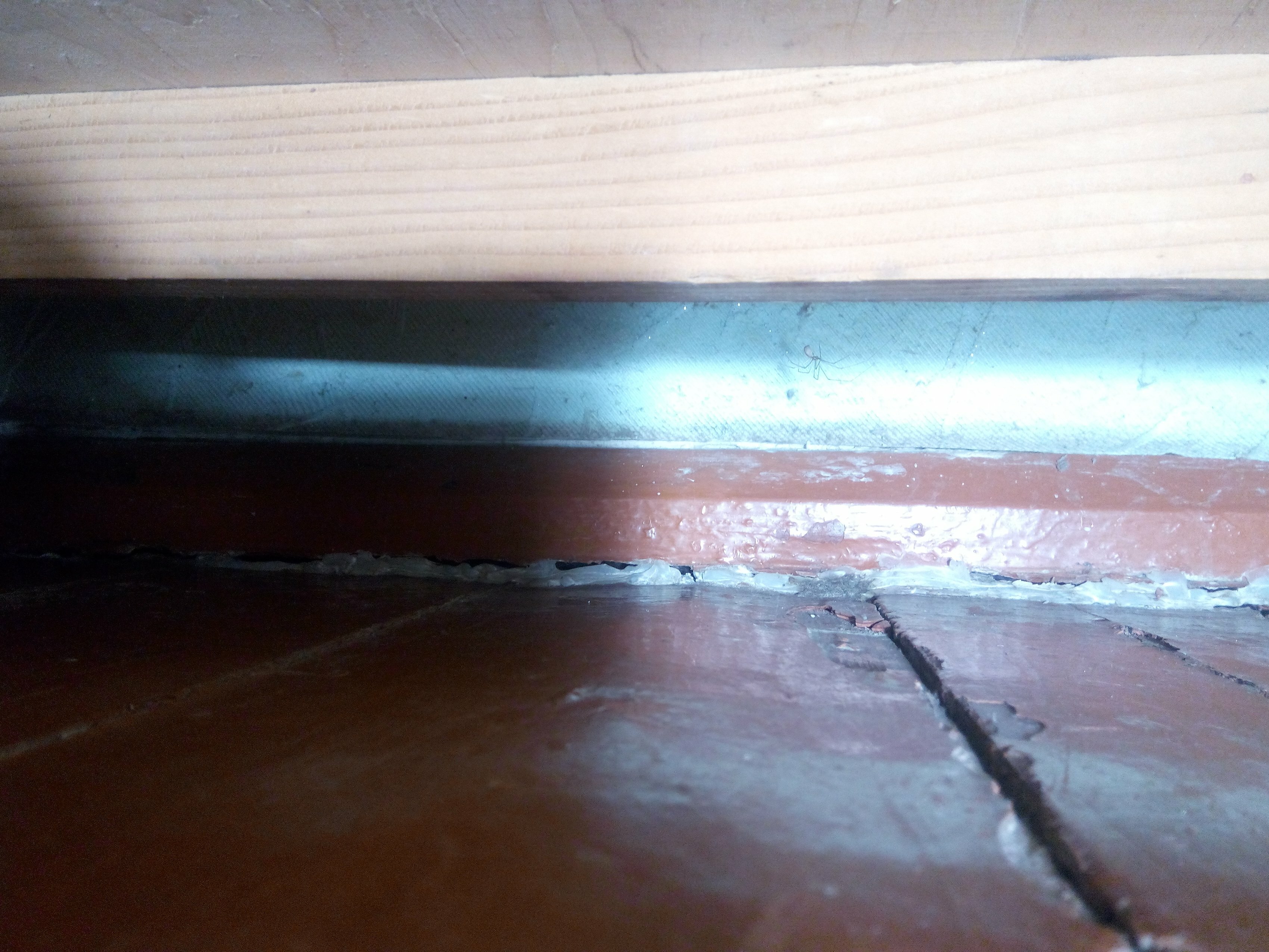

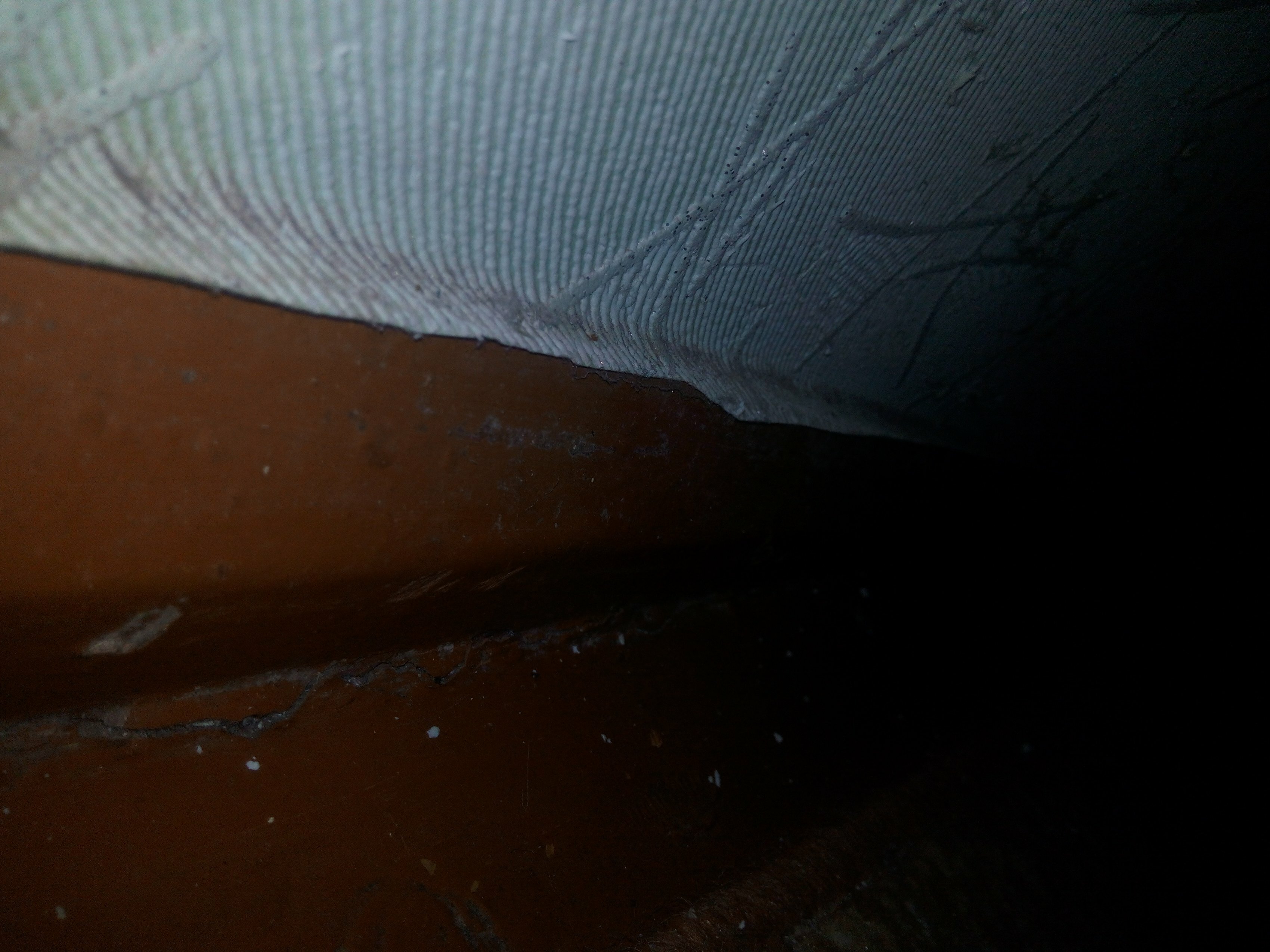

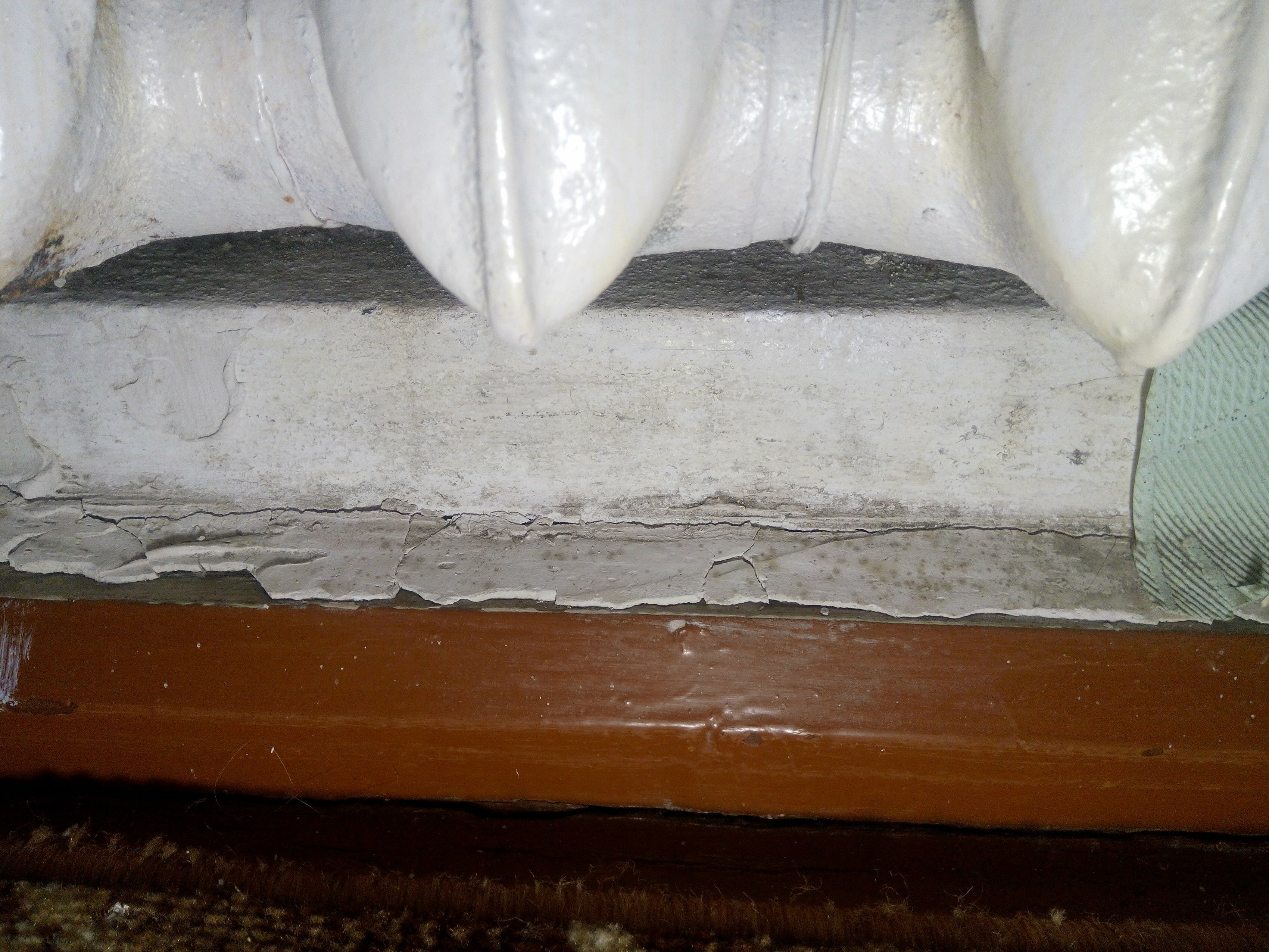

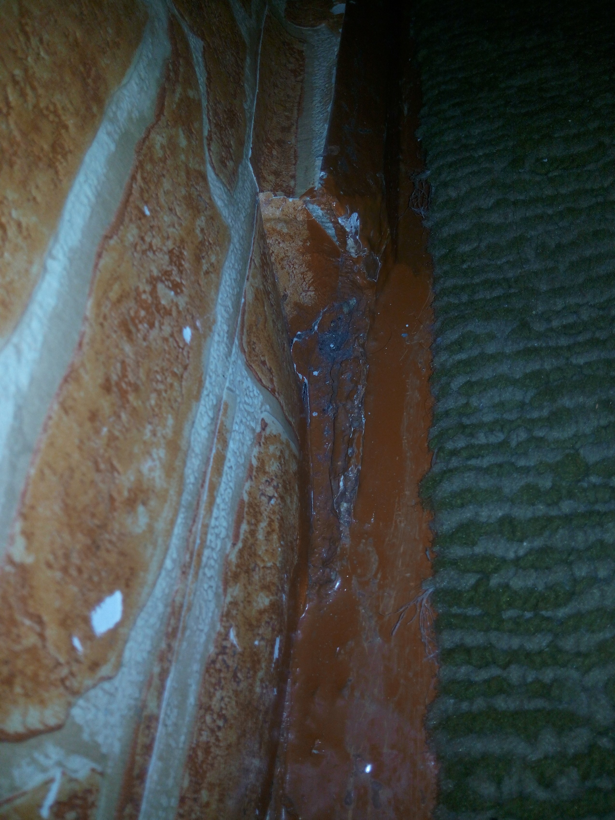

Друзья, вы простите меня за прямоту... Всё что вы советуете - ретрансляция штампов! Каждый отдельный предложенный способ добавит немного "сухости" но проблему - не решит.
Основная проблема - источник влажности , а это - планета Земля в лице грунта. Причем это - БЭЗконечный источник!
Первым делом - отсечь основной источник --- проверить все продухи под полами и тд и тп. Да, будет холодно! Но так задумывался этот дом.
Теперь отопление и вентиляция... они были задуманы как совместная работа - печное отопление+ зазоры в окнах и дверях!!!!! Воздух берём из помещения и выкидываем в дымоход через топку, остальное - сушим огнём "мама - не горюй"
Всё это дело "ёй - поломылось!" после установки газ котла и окон!
Увы и Ах! Ничего вы не сделаете ни отмосткой ни трубой ни белизной!
Что делать!? после см. п. Первым делом:
- в каждой комнате в углах (вверху и внизу желательно диагонально) с наружными стенами коронкой просверлить стену и установить анемостаты Д100мм минимум.( easyvent.com.ua/p1497418108-anemostat-pritochnyj-100.html?source=merchant_center&gclid=CjwKCAiA3L6PBhBvEiwAINlJ9LeBjlpEVch63CedXENYUQE8MRzt1h42Hw5vNEgDtmjfuDXM76sgMhoCxbUQAvD_BwE - аж по 82грн/шт)
- Преобресть тепловую пушку до 3кВт (до 2000 грн) и просушить всё потратившись на ЭЭ.
 - Летом - удалить плесень спец средствами (у Капарола есть хорошие, рабочие) и занятся косметикой
- на след сезон следить за продухами и топить (иначе эту заразу не поборите)

Прошу прощения- что значит проверить продухи?
И, если что- топим мы нормально, в комнатах 20-22 с
34 минуты назад, Swet сказал:
Деревянный пол подразумевает вентиляционные продухи ПОД ним!!! У Вас их точно нет, их замазали/заглушили. Поэтому у Вас и проседание, и тд и тп!
Если продухов нет - вся влага идёт в помещение, там собираются на тусню слизняки и прочая бравая бандота!
Возможно!!!! Я - не прав и продухи таки есть!? ПокажИте!
Продухи - это дырки в стенах ниже уровня пола.
Через них влажный от земли воздух выдувается на улицу.
Змінено користувачем Слободарий
