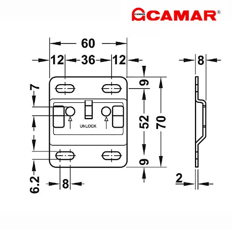

nata1 Опубліковано: 16 липня 2025 Поділитись Опубліковано: 16 липня 2025 15.07.2025 в 13:20, Oleg 88 сказав: А може хтось з добродіїв підказати яка висота від чистової підлоги точок кріплення кухонних шаф на стіні. Пора***те самі. Наприклад: ніжки 100 мм, нижні модулі 720 мм, стільниця 38 мм, кухонний фартух 600 мм, верхні модулі 1000 мм. Тоді отвори під кріплення підвісної шини треба робити на висоті 2392 мм від підлоги (100+720+38+600+1000-66=2392 мм). 66 мм - це відстань від верху шафки до середини отвору на шині (для навісів Camar 806). Якщо кухня під стелю – від стелі до центру шини 66 мм. 1 Посилання на коментар Поділитися на інших сайтах More sharing options...
Borisg Опубліковано: 19 липня 2025 Поділитись Опубліковано: 19 липня 2025 Дуже точний розрахунок. Але як на мене це зайве , якщо перестінок матиме хоч 100 мм. , є чудові дюбелі для газоблоку TPFC 8x51 , які міцно тримаються і не потребують додаткових засобів кріплення 1 Посилання на коментар Поділитися на інших сайтах More sharing options...

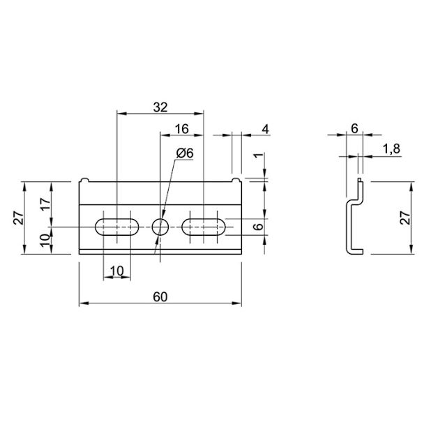

TaurosRMK Опубліковано: 1 серпня 2025 Поділитись Опубліковано: 1 серпня 2025 Використовував в себе для кухні підвіси Camar з такою планкою. Будинок старий цегляний, відстань між отворами на планці 32 мм, в деяких місцях один дюбель попадав в цеглу, інший в шов, а шов поганий і дюбель не тримав нічого. Приходилося щось видумовувати. Тому як така планка буде триматися в піноблоці, при такій відстані між дюбелями, треба добре подумати. Є ще інший тип, там кріпиться на 4 дюбелі, але все рівно відстані між отворами 4-5 см, що зовсім небагато. Тобто на площу 5х5 см буде 4 отвори. Здається у цього ж виробника є монтажна шина, яку можна закріпити на всю ширину кухні на потрібну кількість дюбелів. В теорії така шина має триматися краще ніж одна планка закріплена в одній області. 1 Посилання на коментар Поділитися на інших сайтах More sharing options...
Borisg Опубліковано: 2 серпня 2025 Поділитись Опубліковано: 2 серпня 2025 Ці планки для одиночних навісок, коли треба одну шафку , або дві навісити, квадратна для антиз'ємних підвісів. Є у Камар нормальна шина 2 метри довжиною, з нормальною товщиною металу. Артикул 873.AC.Z1.20.00.IP , до речі для кухонних шафок я досить давно перейшов підвіси моделі 801 , хто збирається робити високі шафи варто на них звернути увагу. 2 1 Посилання на коментар Поділитися на інших сайтах More sharing options...
TaurosRMK Опубліковано: 2 серпня 2025 Поділитись Опубліковано: 2 серпня 2025 6 годин тому, Borisg сказав: Ці планки для одиночних навісок, коли треба одну шафку , або дві навісити Серйозно? А те що вони по розміру якраз на товщину стінок двох шафок плюс підвіси, то просто по приколу? Тобто дві сусідні шафки вішаютсья на одну планку. А дальшу знову дві сусідні і тд. На 5 шафок потрібно лише 6 планок. Шина тоже має своє призначення. Плюсом є те, що більше точок кріплення і її простіше виставити в один рівень. З окремими планками треба точно і акуратно робити отвори під дюбелі. Ну на шині ще можна міняти шафки місцями, якщо колись захочеться 😁 1 Посилання на коментар Поділитися на інших сайтах More sharing options...
Borisg Опубліковано: 4 серпня 2025 Поділитись Опубліковано: 4 серпня 2025 Згоден. Я невірно написав, треба було написати "ці планки скоріше для одиночних навісок" . Тому що прямої вказівки на це у каталогах виробника немає. Але ця планка подається як один з варіантів для використання з підвісами і на мою особисту думку не варто використовуввати її при навішуванні шафок у кількості більше ніж один або два, тому що в такому випадку дуже мало точок кріплення до стіни. 1 Посилання на коментар Поділитися на інших сайтах More sharing options...
TaurosRMK Опубліковано: 7 серпня 2025 Поділитись Опубліковано: 7 серпня 2025 (змінено) 04.08.2025 в 12:48, Borisg сказав: тому що в такому випадку дуже мало точок кріплення до стіни. Ну не знаю... років 6 уже висять верхні шафки кухні на підвісах Camar 801. На кожну шафку по 2 планки, ширина шафок 450-600 мм, висота 900 мм. Загальна довжина десь 4,5 м. Тобто на одну шафку 4 дюбелі, по 2 на планку. Не знаю, може я щось не вірно зробив, але поки все ок, тримає нормально. Але це в цеглі, тому і писав вище що в газоблоці це може не спрацювати, тому там краще буде шина. Змінено 7 серпня 2025 користувачем TaurosRMK 1 Посилання на коментар Поділитися на інших сайтах More sharing options...
