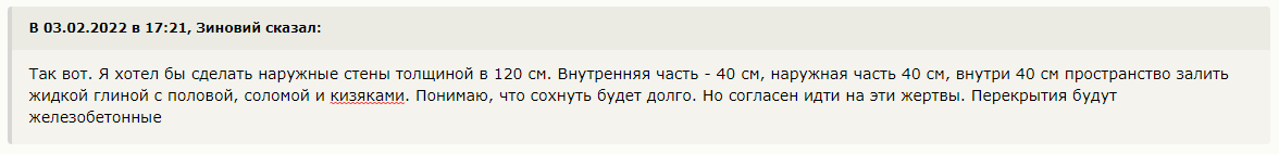

11 минут назад, #roofinspector сказал:
А какие зависимости вы брали во внимание, определяя толщину композитной газобетоно-кизяко-глинянной конструкции именно в 1200мм?
Можете показать расчёты?
нет у меня пока никаких расчетов. Сейчас я иногда проживаю в доме с толщиной стен из глины с половой и кизяками обложенной кирпичом. Стены из глины - 1 м, + кирпич - 0,125 м. Летом - прохладно, зимой тепло с минимальным расходом газа. Вот это и лежит в основе моего желания.

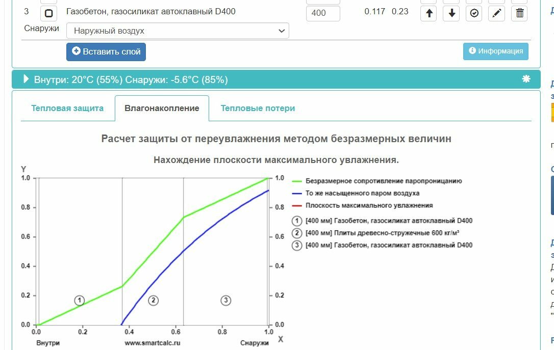

Змінено користувачем anabioz
  • Хаха 1

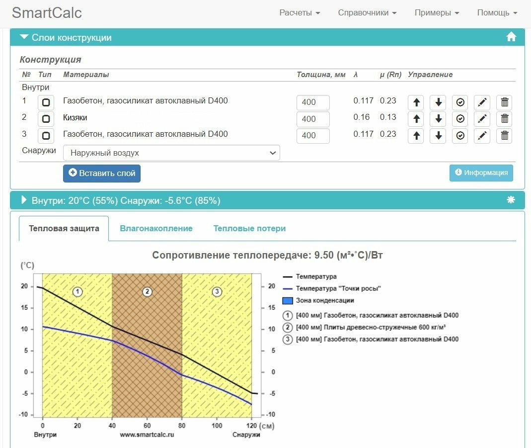

Только что, anabioz сказал:
Одни, блин, спецы собрались.
Прежде чем умничать, хоть бы теплорасчет сделали
В таблице - кизяки сухие или с жидкой глиной?
Тільки що, Vito black сказав:
Они по умолчанию идут только с жидкой глиной, иначе не будет адгезии и абсорбции.
  • Хаха 1

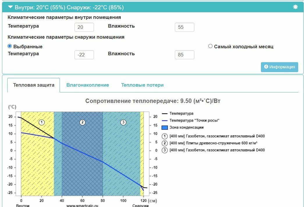

Хотя, господа специалисты, я пересчитал для региона Киев и вынужден констатировать, что, хоть в ограждающей конструкции нет условий для образования конденсата, но зона конденсации находится в неблагоприятных температурных режимах и слоях. Может быть когнитивный диссонанс слоев при обструкции материалов.
Настоятельно рекомендую пересмотреть подход к проекту.
Нет там конденсации и нет там никакой точки росы.
Не сбивайте человека с правильного решения.
