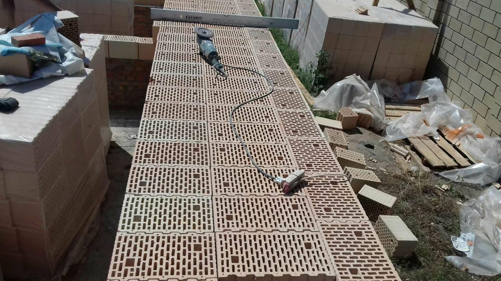

Вы мне напомнили про дом "крепость" я где-то здесь уже писал и фото есть, как у одного заказчика тоже строили стены толщиной в 107см.(1070мм.) Вам нужно определиться с каким коэфф.теплопроводности стены нужно с (R=7,0 или 9,0)- это при толщине стены -50см.( в двух вариантах) Если вам нужны самые мощные блоки с М200, сделать "броневой пояс" то на сегодня такой материал есть у Хелуз, и такую стену не возможно будет пилить руч. пилой.  Этот материал теплее на 40% по сравнению с обычными блоками,тем более что у них все в комплексе и на теплых клеях, не нужно что-то искать или утеплять как при др.материалах. Мы с ними работаем уже пятый год и все дома-коробки на высшем уровне,соседи сбегаются посмотреть как идет кладка без остановки и без мостиков холода,где все элементы подогнаны. А в итоге коробка получается экономнее чем из ГБ или обычного кирпича. При этом материале,быстрая кладка,прочное и теплое перекрытие(с утеплением периметра) такого нет у др. материалов и коробка получается капитально и с комфортом. Они здесь на форуме в отделе "Реклама и акции" - строительные материалы.
Еще раз покажу ту стену,которые мне колега дал несколько фото по тому объекту.(стена в три блока=107см.) Заказчик хотел мощнее и теплее, при этой толщине у него получилось с (R=7,4)  что у Хелуз это при стене -50см. (50бл.с R=7,0)  или можно выше по теплопров. с блоком-2в1(R=9,0)  Он здесь прогадал как по теплопроводности так и по экономии.
37 хвилин тому, volkoff сказав:
На фото 2,5 блока, а не 3
Какой-то толстый троллинг))
Волков, харе пихать свой хелуз кому попало. Видите у Зиновия травма, отвернули 3к грн))

Серьезно. Вам нужен теплый и прочный дом? Ничего лучше кирпича не придумали. Строите дом из обычного полнотелого кирпича и утепляйте пенопластом. 10 см будут теплее чем метр газоблока. А больше утеплять нет смысла, уже основные  теплопотери идут не через стены, а через окна, двери и воздух.
Пожаробезопасность волнует, не хотите пенопласт? Утепляйте лёгким газоблоком D150. Но там надо будет не 10, а 15 или 20 см, но тот-же эффект термоса вы получите.
4 минуты назад, fhntv_smart сказал:
10 см пенопласта будет соответствовать примерно 20 см  газоблока Д400, а в остальном все верно

С толщиной 1200 мм вы не получите эффекта термоса. Вам будет доступен лишь эффект полутермоса.
Настоящий термос получите при толщине 1350 мм
Больше делать не рекомендуется из-за всем известного эффекта перетермоса
