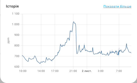

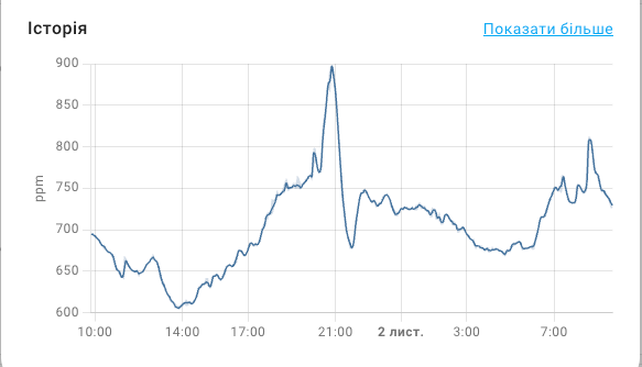

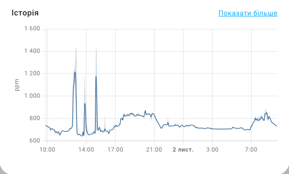

razzil Опубліковано: 2 листопада 2023 Поділитись Опубліковано: 2 листопада 2023 Може буде корисно, графіки СО2 за добу по трьох кімнатах. Датчики стоять на рівні розеток. Будинок 106м2, два вентилятори на подачу і викид по 600м3, більшість часу працюють в діапазоні 40-50% 1 2 Посилання на коментар Поділитися на інших сайтах More sharing options...

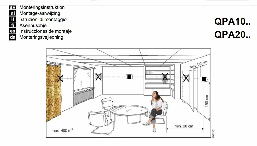

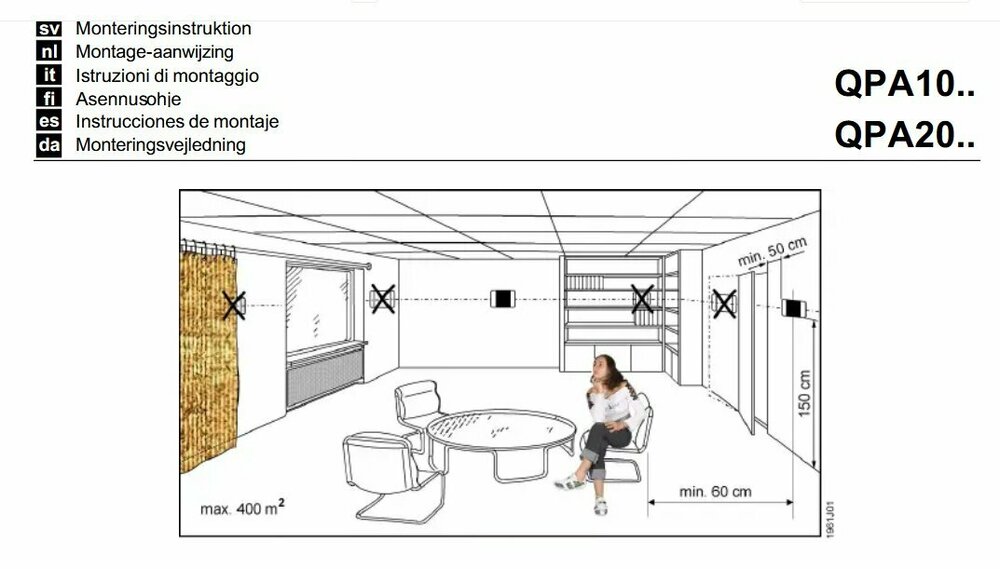

Vstar Опубліковано: 2 листопада 2023 Поділитись Опубліковано: 2 листопада 2023 (змінено) 11 годин тому, razzil сказав: Датчики стоять на рівні розеток. Заміри рекомендують робити на висоті 150 см (З інструкції монтажу). Зрозуміло, що знизу рівень СО2 буде вищим але є загальноприйняті правила. У разі замірів при підлозі, коливання СО2 будуть різкими, і графіки будуть лякати стрибками, спокою не давати. В середині приміщення по висоті, коливання будуть рівномірніші. Вентиляція та якість повітря мають приносити комфорт та здоров'я і бути не помітним ,як набрати стакани води з крану (хоча батьки наші також колись контролювали насос вкл. Викл). Так і примусова вентиляція для нас ново і діти наші будуть риготати з наших жахань від графіків із-за невірно розташованих датчиків ))). Змінено 2 листопада 2023 користувачем Vstar Посилання на коментар Поділитися на інших сайтах More sharing options...
Zak Опубліковано: 2 листопада 2023 Поділитись Опубліковано: 2 листопада 2023 29 минут назад, razzil сказал: Може буде корисно, графіки СО2 за добу по трьох кімнатах. Різкий спад на перших двох графіках це відкриття вікна? Посилання на коментар Поділитися на інших сайтах More sharing options...
razzil Опубліковано: 2 листопада 2023 Поділитись Опубліковано: 2 листопада 2023 3 хвилини тому, Zak сказав: Різкий спад на перших двох графіках це відкриття вікна? ні, вікна не відкриваються. Це вечірня активність родини між спальнею та дитячою кімнатою: надихали, вентиляція вийшла на максимум, потім розійшлися по кімнатах і концентрація впала. 1 Посилання на коментар Поділитися на інших сайтах More sharing options...

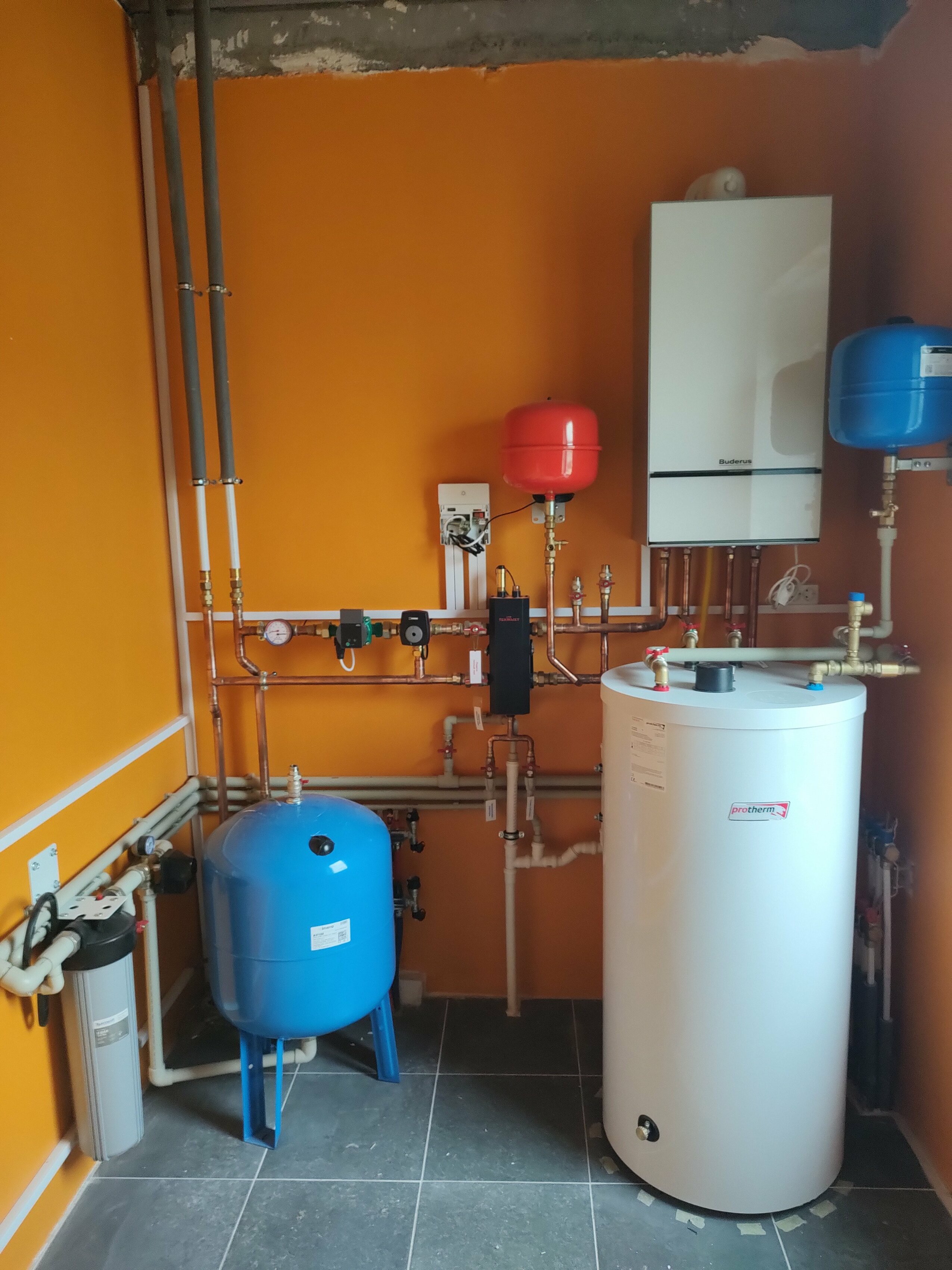

ЯД Опубліковано: 11 листопада 2023 Автор Поділитись Опубліковано: 11 листопада 2023 Ещё немного продвижения - обвязка котельной. Жаль газовщики немного тормозят, было бы хорошо запустить 12 1 Посилання на коментар Поділитися на інших сайтах More sharing options...

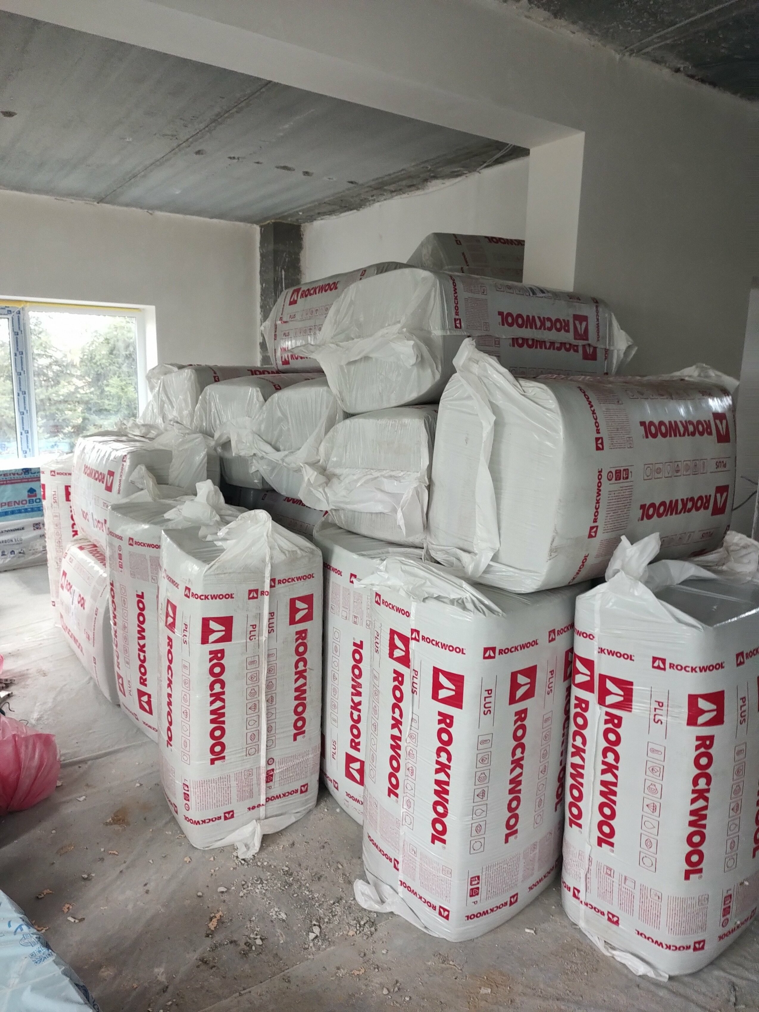

ЯД Опубліковано: 11 листопада 2023 Автор Поділитись Опубліковано: 11 листопада 2023 И затарился ватой на утепление кровли 7 Посилання на коментар Поділитися на інших сайтах More sharing options...
motos Опубліковано: 14 листопада 2023 Поділитись Опубліковано: 14 листопада 2023 В 11.11.2023 в 17:11, ЯД сказал: И затарился ватой на утепление кровли Добрый день, Какая толщина утеплителя будет под кровлей? Посилання на коментар Поділитися на інших сайтах More sharing options...
ЯД Опубліковано: 14 листопада 2023 Автор Поділитись Опубліковано: 14 листопада 2023 (змінено) 40 хвилин тому, motos сказав: Добрый день, Какая толщина утеплителя будет под кровлей? 350мм общая. 200 + 150 Змінено 14 листопада 2023 користувачем ЯД Посилання на коментар Поділитися на інших сайтах More sharing options...
motos Опубліковано: 14 листопада 2023 Поділитись Опубліковано: 14 листопада 2023 1 час назад, ЯД сказал: 350мм общая. 200 + 150 Я себе думал 200 или 300 мм делать, а 350 мне кажется уже лишним. Хотя утеплитель лишним не бывает, тем более цена на него не сильно большая в отличие от фасадной ваты. 1 Посилання на коментар Поділитися на інших сайтах More sharing options...

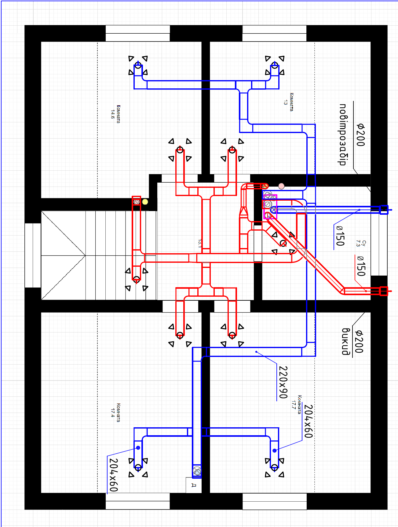

ЯД Опубліковано: 6 лютого 2024 Автор Поділитись Опубліковано: 6 лютого 2024 Давно не апдейтил тему Зима получилась не такая продуктивная как хотелось бы( Но наконец то включили газ и все бумажки закрыты. Буду под конец зиму включать отопление, посмотреть как работает Идет утепление кровли/ мансарды (долго, холодно) Сделал наконец проект вентиляции с рекуператором на основе установки Вентс ВУТ 270 В5Б ЕС А21, сделал заказ, жду на первом этаже совсем все просто - просто выводы с анемостатами 6 Посилання на коментар Поділитися на інших сайтах More sharing options...
BAV_Lug Опубліковано: 8 лютого 2024 Поділитись Опубліковано: 8 лютого 2024 (змінено) Интересно. Себе воздуховоды запроектировал (в голове 😀) и смонтировал сам. А вот с установкой еще не определился. Как вы подбирали установку? Я уже тоже смотрел на эту модель (или подобную), но смутила максимальная мощность в 300 кубов. Маловато как-то. Какой объем дома у вас? Змінено 8 лютого 2024 користувачем BAV_Lug Посилання на коментар Поділитися на інших сайтах More sharing options...
ЯД Опубліковано: 8 лютого 2024 Автор Поділитись Опубліковано: 8 лютого 2024 (змінено) 165 квадратов на 2.8 Буду использовать на 180 кубов. А так - 30 кубов на человека или 0.4 обмен для проветривания. Человека аж 2. Первый этаж почти не будет использоваться. Ну и воздуховоды чуть больше чем надо, чтобы уменьшить сопротивление или был, если что, запас на поменять установку на мощнее. Кроме того ничего больше не влазит так, чтобы вентиляция получилась в теплом контуре. Змінено 8 лютого 2024 користувачем ЯД Посилання на коментар Поділитися на інших сайтах More sharing options...
