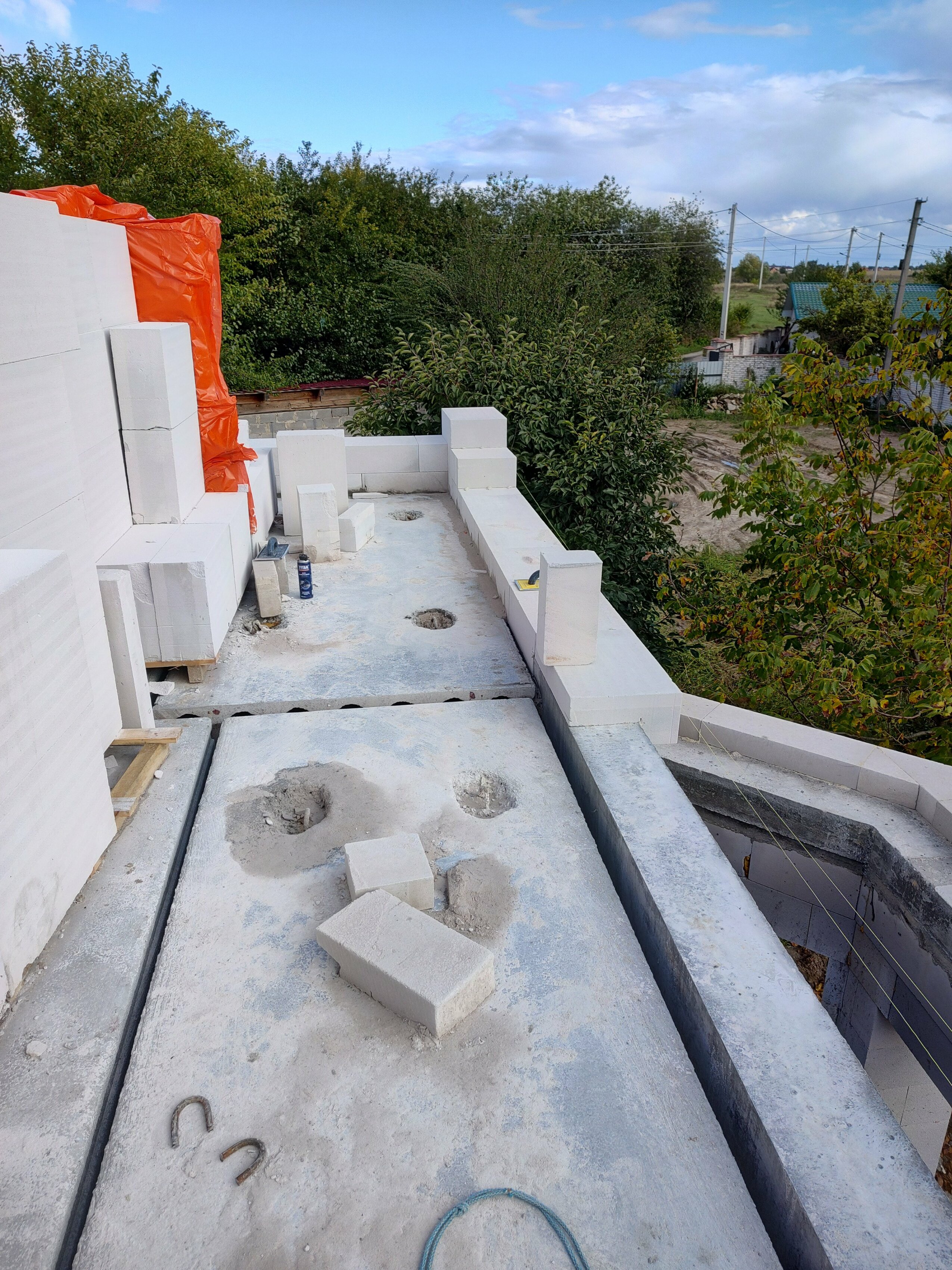

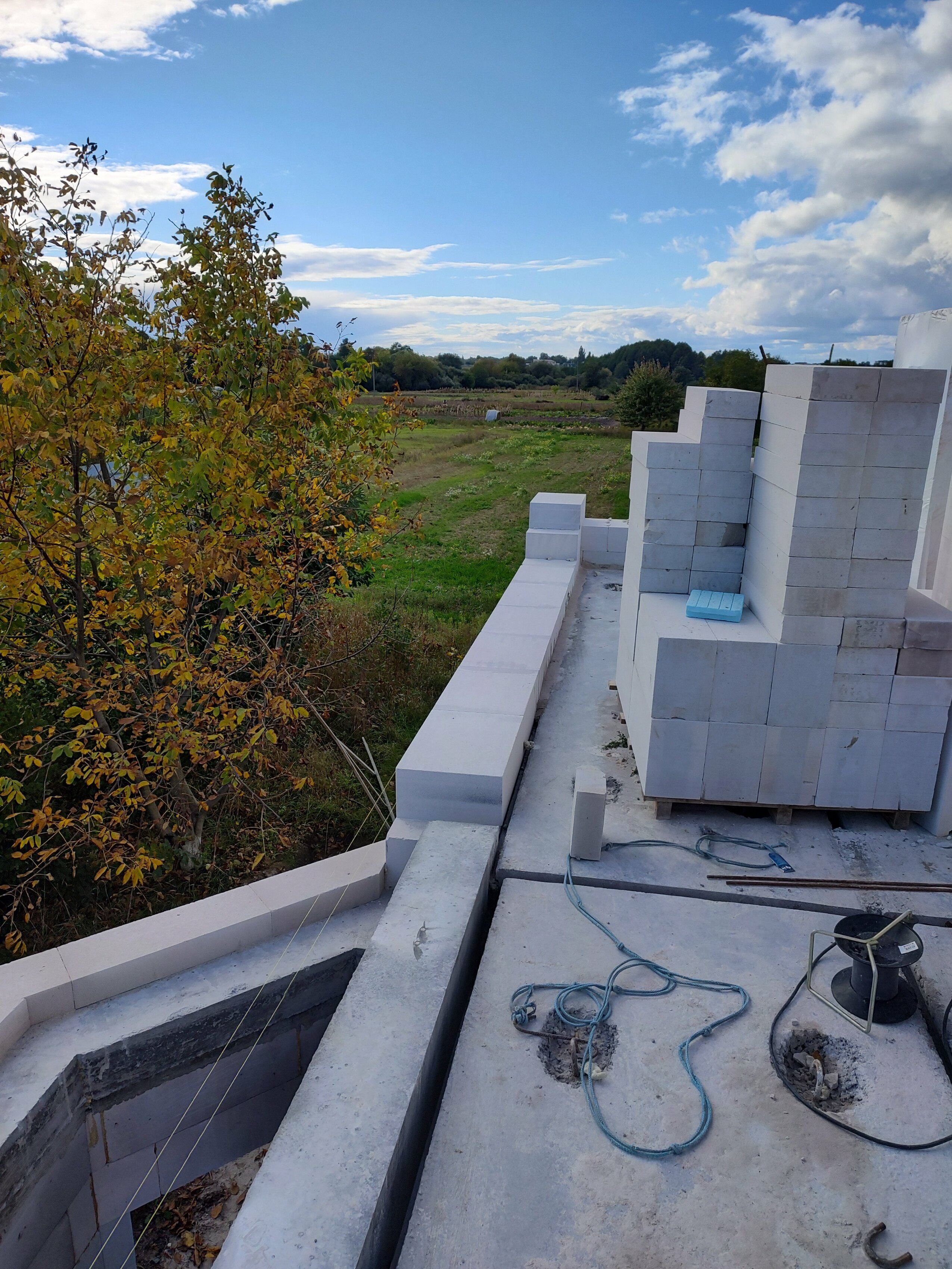

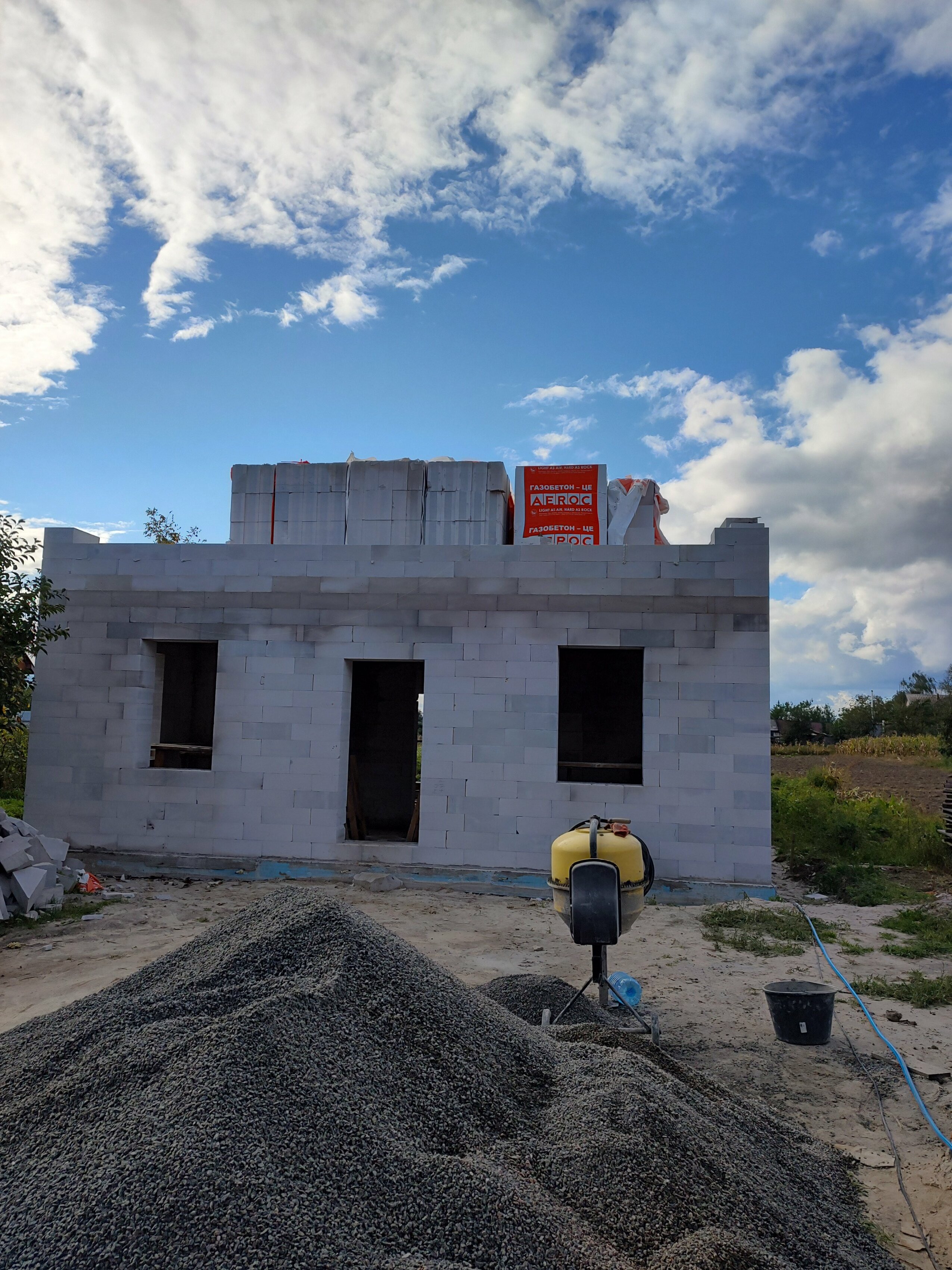

ЯД Опубліковано: 24 вересня 2022 Автор Поділитись Опубліковано: 24 вересня 2022 Месяц дождей это пичаль. Положили плиты, потихоньку идёт мансарда 7 Посилання на коментар Поділитися на інших сайтах More sharing options...
lastandr Опубліковано: 24 вересня 2022 Поділитись Опубліковано: 24 вересня 2022 55 минут назад, ЯД сказал: Положили плиты А чё ж до сих пор не заделали стыки и щели ? Посилання на коментар Поділитися на інших сайтах More sharing options...

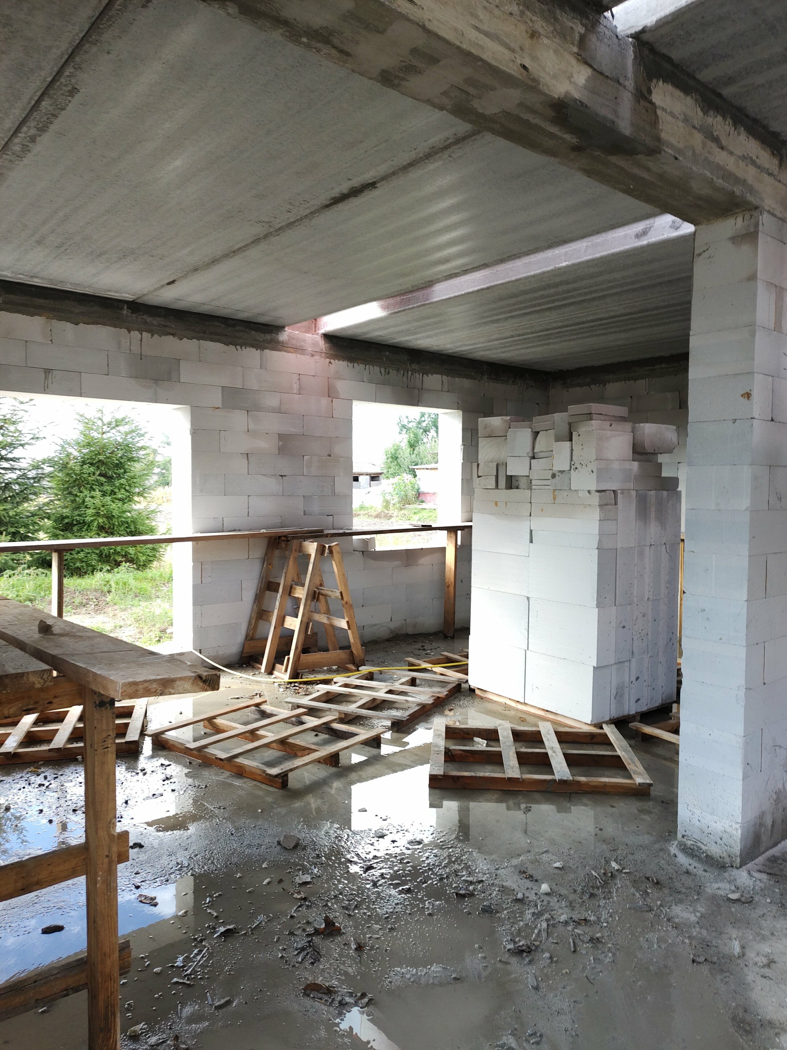

ЯД Опубліковано: 24 вересня 2022 Автор Поділитись Опубліковано: 24 вересня 2022 (змінено) 59 хвилин тому, lastandr сказав: А чё ж до сих пор не заделали стыки и щели ? Ну прошло аж несколько дней с момента установки плит. Ну и дожди/ливни. Внутри дома не много воды, потому что её откачивали несколько раз. А так бассейны были, почти на высоту блока доходило Змінено 24 вересня 2022 користувачем ЯД Посилання на коментар Поділитися на інших сайтах More sharing options...
ЯД Опубліковано: 24 вересня 2022 Автор Поділитись Опубліковано: 24 вересня 2022 Ну и как по мне, то блоки мешают. Посилання на коментар Поділитися на інших сайтах More sharing options...
Dendnepr Опубліковано: 25 вересня 2022 Поділитись Опубліковано: 25 вересня 2022 Я в тот же день начал заделывать проушины и обвязочный пояс. 1 Посилання на коментар Поділитися на інших сайтах More sharing options...

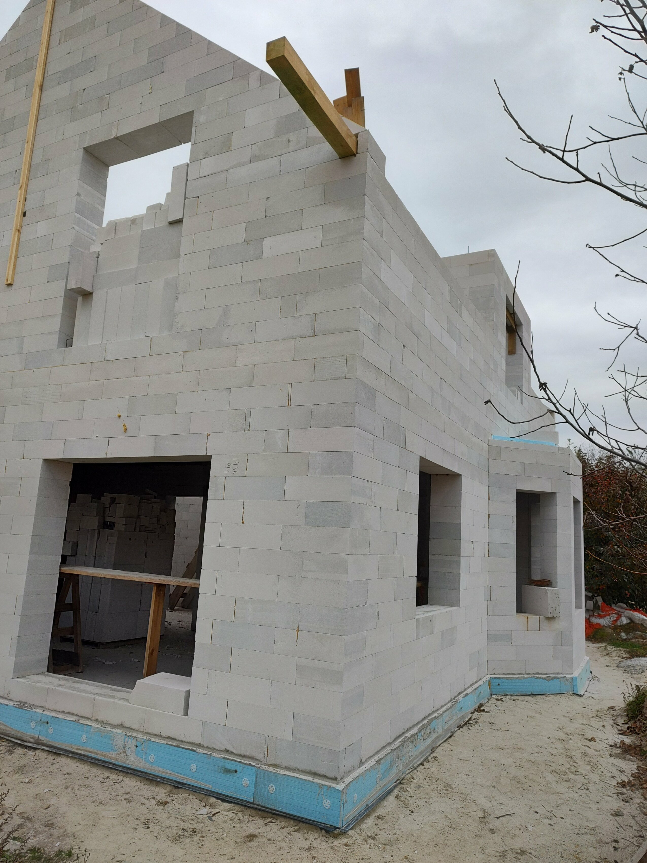

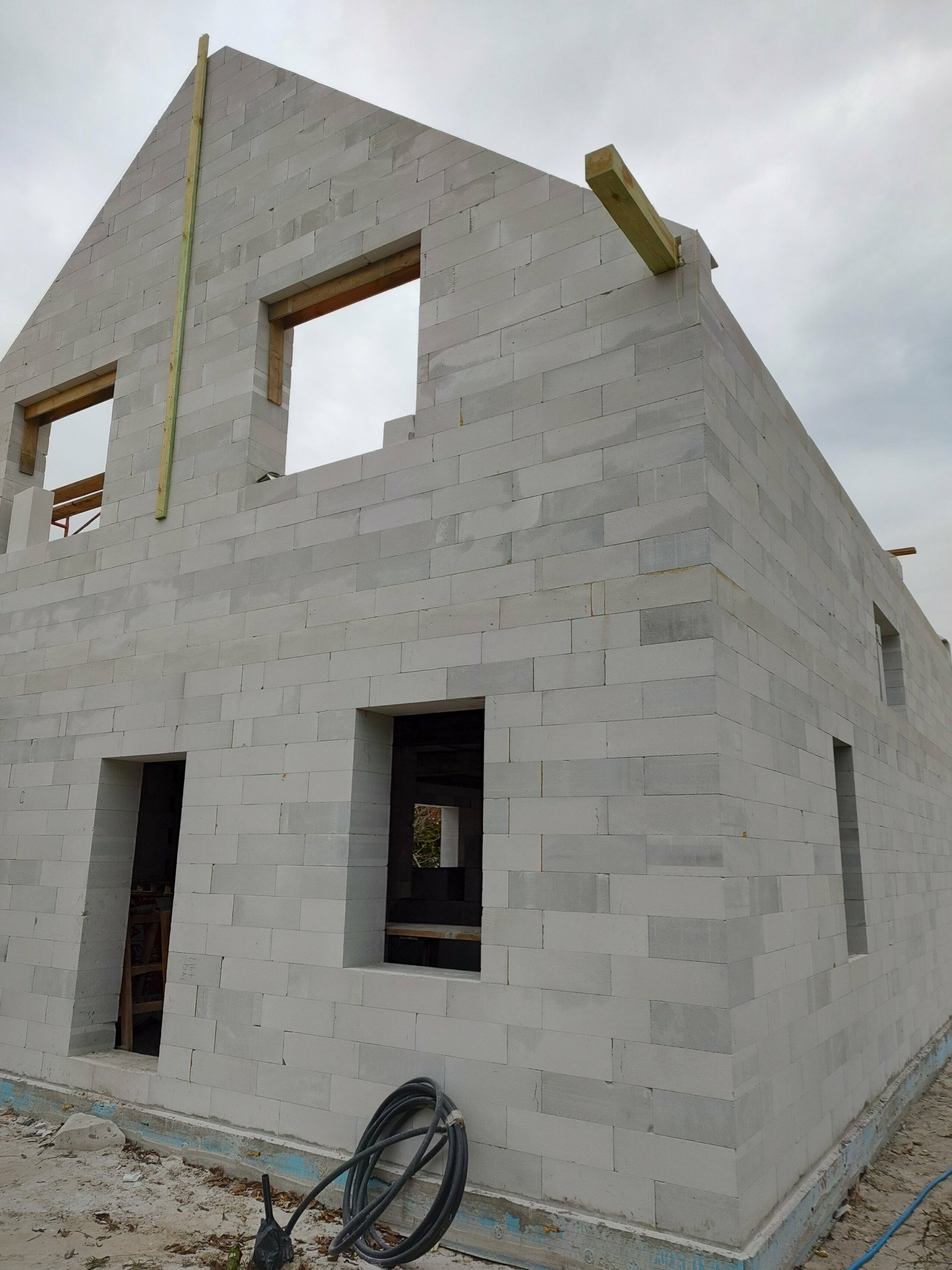

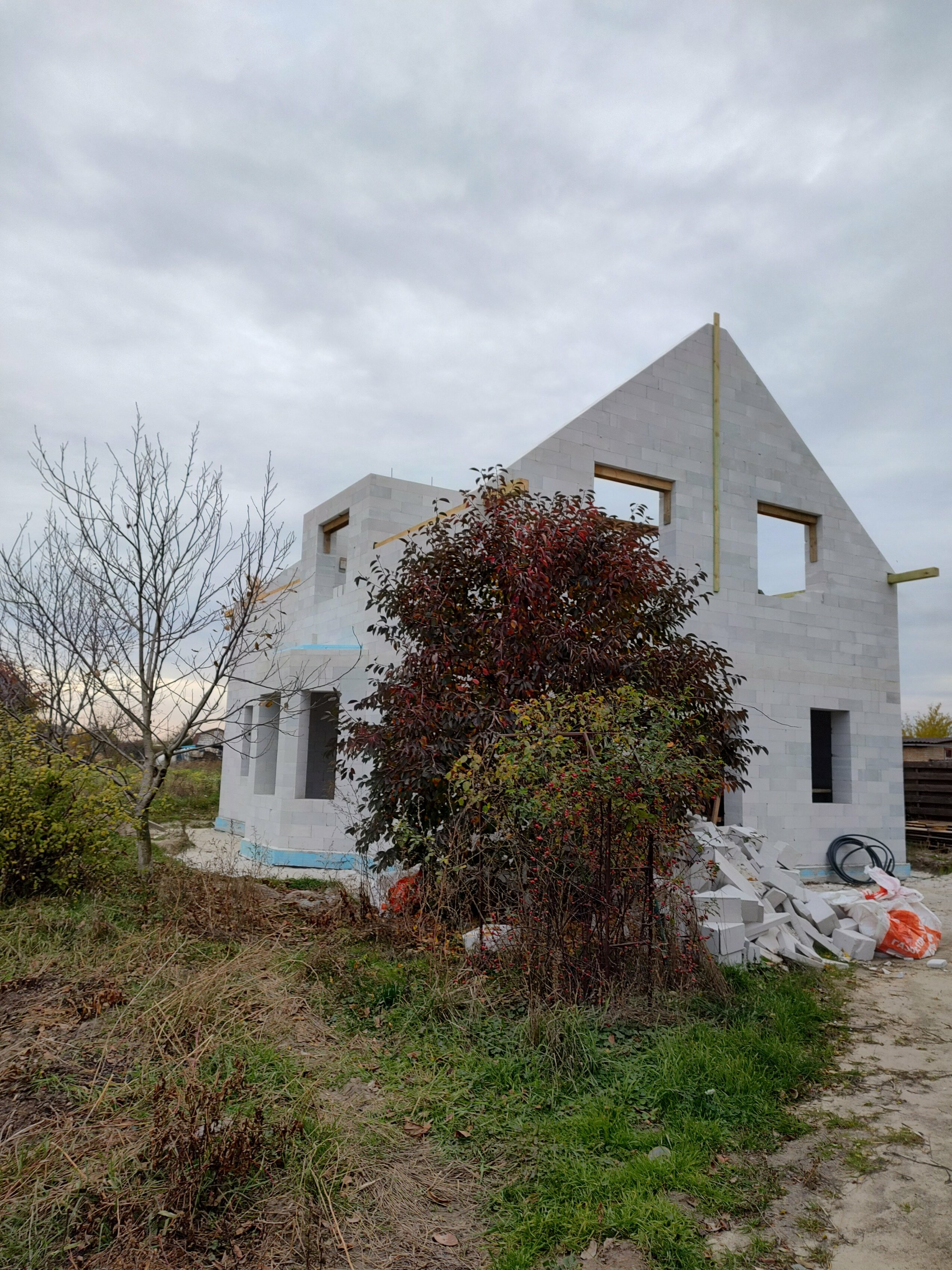

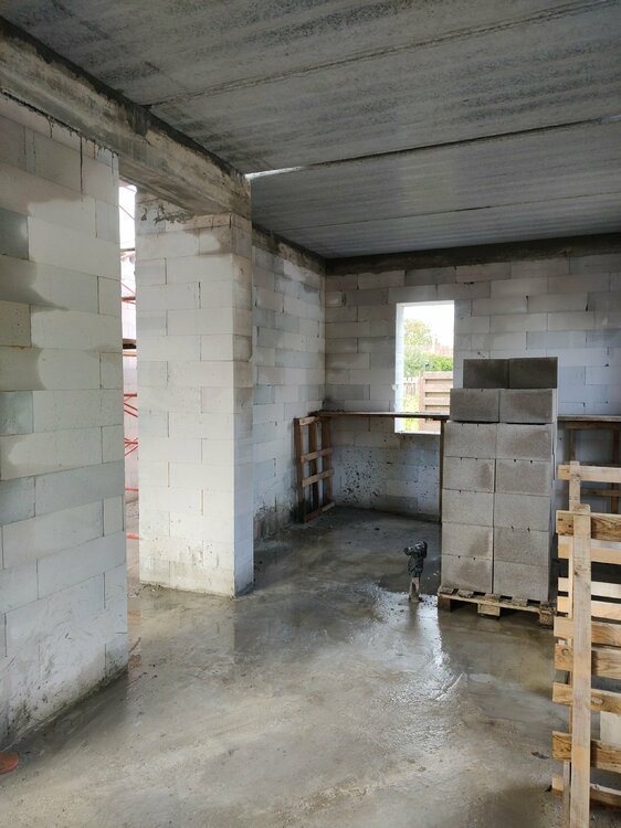

ЯД Опубліковано: 23 жовтня 2022 Автор Поділитись Опубліковано: 23 жовтня 2022 (змінено) Давно не кидал апдейты, все работа и руки не доходили. Ну дожди и война вносят корректировки, но осталось немного) Пара фоток Змінено 23 жовтня 2022 користувачем ЯД 8 Посилання на коментар Поділитися на інших сайтах More sharing options...
outdoor24 Опубліковано: 24 жовтня 2022 Поділитись Опубліковано: 24 жовтня 2022 8 годин тому, ЯД сказав: но осталось немного) не хочу вас розчаровувати - але все тілки починається 😉 після закінчення одного великого етапу роботи (коробка) почнеться туйова хуча менших, але від того не менш затратних. 3 Посилання на коментар Поділитися на інших сайтах More sharing options...
Dendnepr Опубліковано: 24 жовтня 2022 Поділитись Опубліковано: 24 жовтня 2022 выпуски мауэрлата будут видны? Обработать и покрасить бы их до фасадных работ. Посилання на коментар Поділитися на інших сайтах More sharing options...

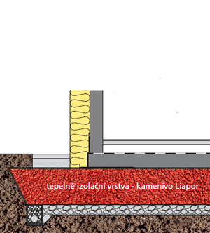

baros_marina Опубліковано: 24 жовтня 2022 Поділитись Опубліковано: 24 жовтня 2022 В 14.07.2022 в 13:15, volkoff сказал: Вы будете делать теплую подушку(фундамент)? Вот такую, из керамзита с завершением плитой -фото. (есть фото поэтапно) А що це за технологія? Я так розумію, фундамент та цоколь із незйомної опалубки? А труба чорна то тепла підлога? Посилання на коментар Поділитися на інших сайтах More sharing options...
ЯД Опубліковано: 24 жовтня 2022 Автор Поділитись Опубліковано: 24 жовтня 2022 (змінено) 16 годин тому, outdoor24 сказав: не хочу вас розчаровувати - але все тілки починається 😉 після закінчення одного великого етапу роботи (коробка) почнеться туйова хуча менших, але від того не менш затратних. 🥱 Я про 'немного' до начать кровлю. Только вот тричества все нет и нет( Про стройки и затраты уже сотни текстов, то, что коробка - это коробка, это понятно. Тут бы крышу сделать до 'зимы' Змінено 25 жовтня 2022 користувачем ЯД 1 Посилання на коментар Поділитися на інших сайтах More sharing options...
ЯД Опубліковано: 24 жовтня 2022 Автор Поділитись Опубліковано: 24 жовтня 2022 16 годин тому, Dendnepr сказав: выпуски мауэрлата будут видны? Обработать и покрасить бы их до фасадных работ. Там до фасадных ещё далеченько, но покрасить надо будет хоть чем то для защитки Посилання на коментар Поділитися на інших сайтах More sharing options...
ЯД Опубліковано: 25 жовтня 2022 Автор Поділитись Опубліковано: 25 жовтня 2022 9 годин тому, baros_marina сказав: А що це за технологія? Я так розумію, фундамент та цоколь із незйомної опалубки? А труба чорна то тепла підлога? Ну то точно не теплый пол, но нафига там засыпана та труба - хз. То идея теплой плиты за счёт керамзита. Как по мне то трата денег, все равно потом утеплять пол надо будет Посилання на коментар Поділитися на інших сайтах More sharing options...

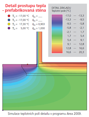

volkoff Опубліковано: 25 жовтня 2022 Поділитись Опубліковано: 25 жовтня 2022 В 24.10.2022 в 17:56, baros_marina сказал: А що це за технологія? Я так розумію, фундамент та цоколь із незйомної опалубки? А труба чорна то тепла підлога? Це по типу тепло-подушки"УШП", тiльки ця тепла "подушка" з керамзиту менш затратна i бистрiше робиця. Може"УШП" теплiше,но i дороге. - сам фундамент можна робити як iз незйомно опалубки(блоки бетонi)так i з стрiчкового бетону. - чорна "труба",то дренажна гофро-труба (нижче тех.показники з описом) Перевод опис: Фундамент на теплоизоляционной засыпке из заполнителя Керамзитом следует проектировать на ровной поверхности. В случае наклонной земли необходимо разработать ландшафтный дизайн. На поднимающийся грунт укладывается дренажный слой 150 мм Будут подготовлены дренаж, оборудование для охраны труда и техники безопасности и проходы для других коммуникаций. Поверх этого слоя укладывается геотекстиль из непрерывного волокна с минимальным весом 150 г/м2 Затем наносится необходимый слой теплоизоляционной засыпки. При минимальной толщине 0,5 м. коэффициент теплопередачи составляет U = 0,19 Вт (м²K), что соответствует диапазону рекомендуемых значений для пассивных домов согласно ČSN 73 0540-2. Поверх слоя заполнителя Liapor укладывается геотекстиль из континуального волокна плотностью не менее 150 г/м². Затем бетонируется монолитная железобетонная плита. (фото с поэтапными работами) Ця технологiя по теплому фундаменту"тепла подушка" Чехiя. Там ще будуть -теплий "наливний" пол, та легкi i теплi бетонi плити перекриття (суперовi) це тi матерiали якi швидко монтуюця,простi в роботi та економнi. "ЯД"-простите что захламляем вам страницу,но я должен ответить человеку.(больше не буду) 1 Посилання на коментар Поділитися на інших сайтах More sharing options...
Dendnepr Опубліковано: 26 жовтня 2022 Поділитись Опубліковано: 26 жовтня 2022 Керамзит, если напитает влагу - совсем не утеплителем становится. 2 Посилання на коментар Поділитися на інших сайтах More sharing options...
