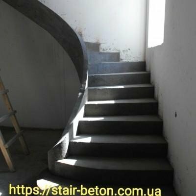

shev67 Опубліковано: 15 березня 2023 Поділитись Опубліковано: 15 березня 2023 (змінено) www.stair-beton.com.ua Наша лестница уже набирается прочности. Конструкцией и мастерами довольны! Получили желаемое. Это лестница не наша - просто ссылку на сайт кинула) у нас бетонная с полуоткрытыми ступенями) Змінено 16 березня 2023 користувачем shev67 1 Посилання на коментар Поділитися на інших сайтах More sharing options...

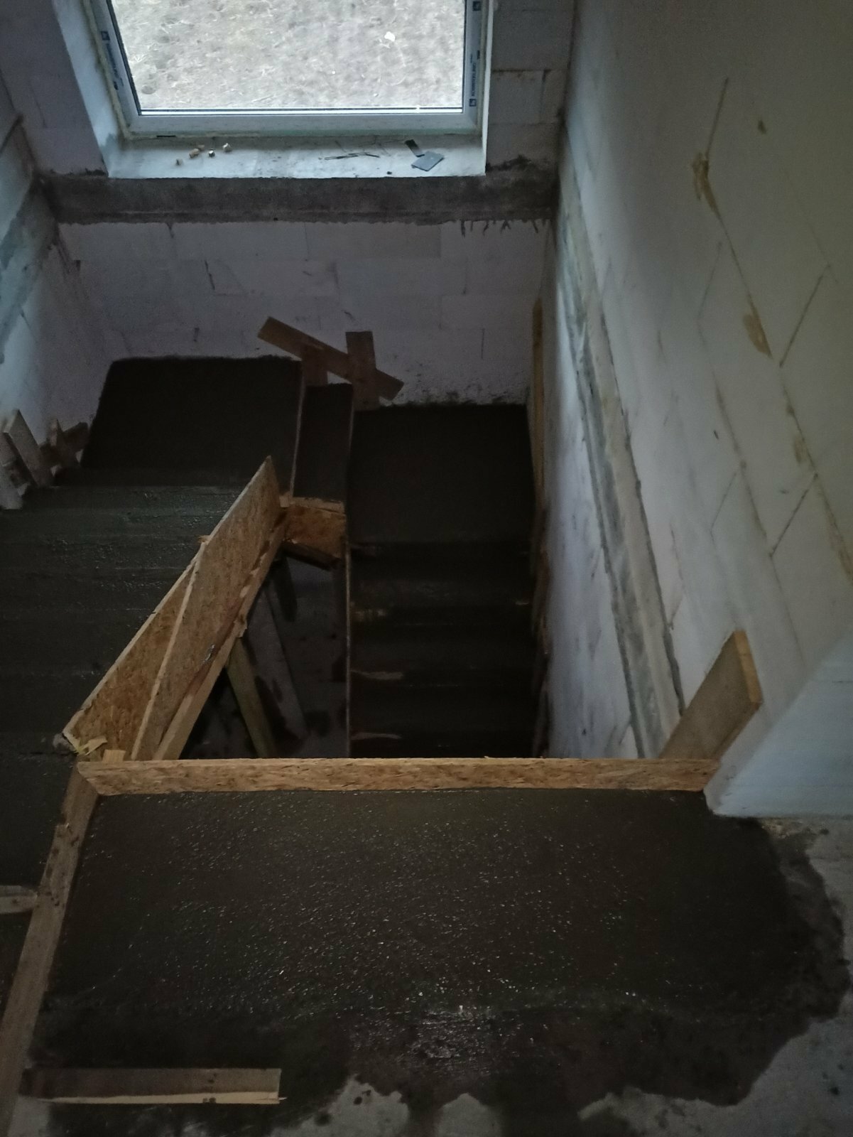

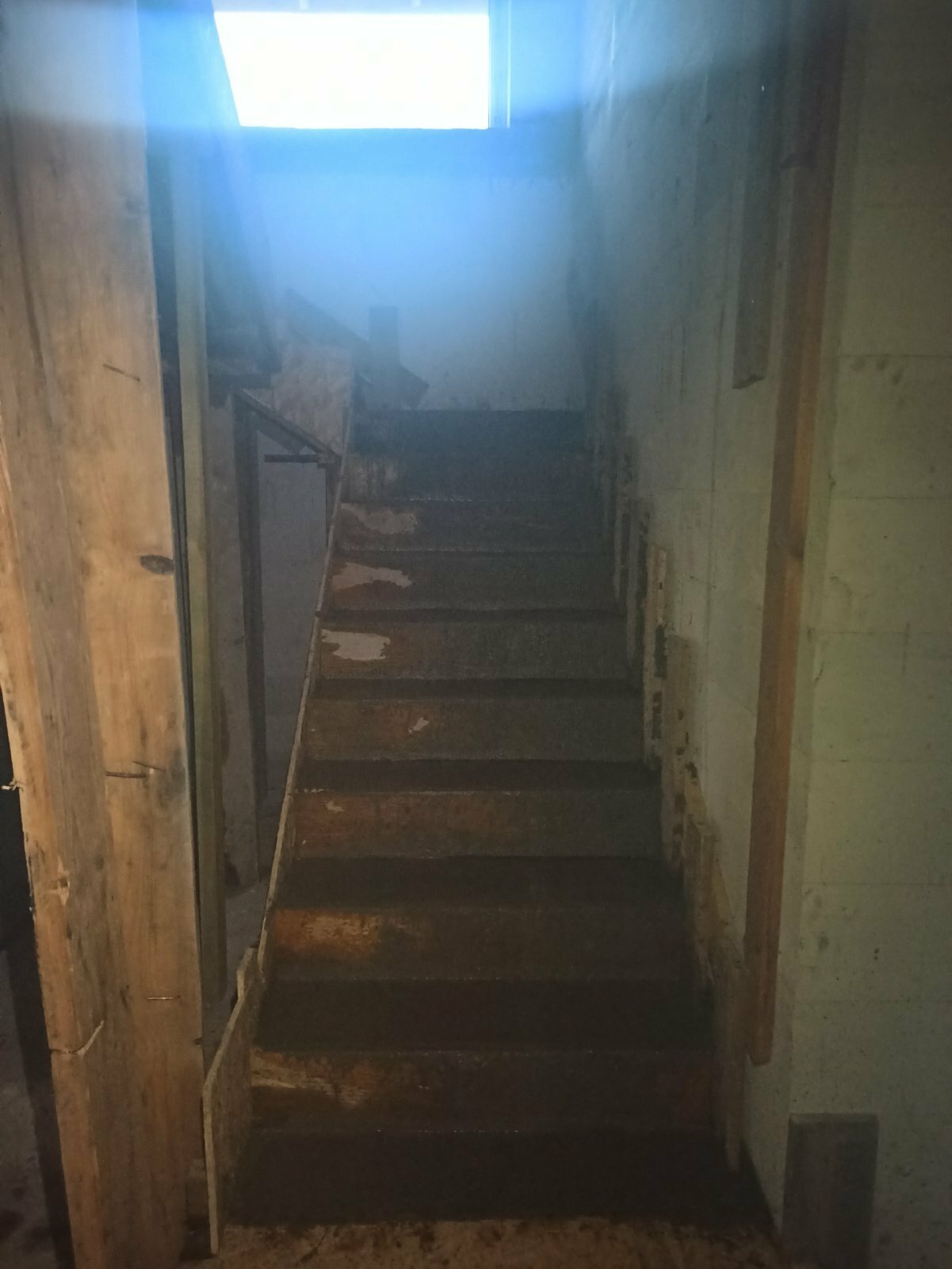

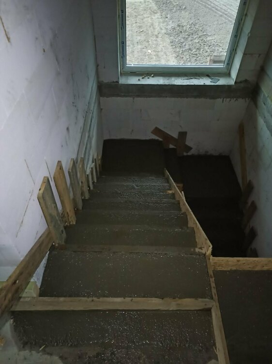

ЯД Опубліковано: 9 квітня 2023 Автор Поділитись Опубліковано: 9 квітня 2023 Ну наконец-то апдейты Залили лестницу, нашел штукатуров, людей на кладку перегородок. Уже поднимался - удобно. Осталось через время снять опалубку) Всем спасибо за контакты! 10 Посилання на коментар Поділитися на інших сайтах More sharing options...
Falwar Опубліковано: 12 квітня 2023 Поділитись Опубліковано: 12 квітня 2023 Поставив лайк, але маю декілька питань по сходам: 1) Чому не захотіли зробити рівну площадку між маршами замість додаткової сходинки на повороті? Це дозволило б зробити марші більш широкими, а сходи в цілому більш зручними. Зрозуміло, що все впирається у висоту сходинок, але по фото виглядає так, що є ще достатньо місця щоби зробити перший марш довшим і уникнути повороту зі сходиною. 2) Чи була врахована висота чистової підлоги? По фото виглядає наче висота першої сходинки така ж як і решта. П.С. фото неякісні, тому реальність може бети дещо іншою від того, що передає камера. 1 Посилання на коментар Поділитися на інших сайтах More sharing options...
ЯД Опубліковано: 12 квітня 2023 Автор Поділитись Опубліковано: 12 квітня 2023 5 годин тому, Falwar сказав: Поставив лайк, але маю декілька питань по сходам: 1) Чому не захотіли зробити рівну площадку між маршами замість додаткової сходинки на повороті? Це дозволило б зробити марші більш широкими, а сходи в цілому більш зручними. Зрозуміло, що все впирається у висоту сходинок, але по фото виглядає так, що є ще достатньо місця щоби зробити перший марш довшим і уникнути повороту зі сходиною. 2) Чи була врахована висота чистової підлоги? По фото виглядає наче висота першої сходинки така ж як і решта. П.С. фото неякісні, тому реальність може бети дещо іншою від того, що передає камера. С ровной высота ступени была бы сильно большая. немного не хватало проема для прямой площадки. а так да, за счет доп ступеньки и марши уже. 2 - да, просто на фото не попало. Это фотки от мастера по лестницам, я уже сам не делал) Может сделаю и обновлю, или уже как снимут опалубку Посилання на коментар Поділитися на інших сайтах More sharing options...
Drosselbeere Опубліковано: 12 квітня 2023 Поділитись Опубліковано: 12 квітня 2023 6 годин тому, Falwar сказав: 1) Чому не захотіли зробити рівну площадку між маршами замість додаткової сходинки на повороті? тому що прямі сходи, не забіжні і займауть 3 м в проекціі, а не 3,6 м. 6 годин тому, Falwar сказав: Це дозволило б зробити марші більш широкими, а сходи в цілому більш зручними. тобто для вас зручно коли марш 1.1 і висота сходинк 190-200 мм, ніж 1.0 м і сходинка висота 165-170 мм Посилання на коментар Поділитися на інших сайтах More sharing options...
Falwar Опубліковано: 12 квітня 2023 Поділитись Опубліковано: 12 квітня 2023 (змінено) 1 година тому, Drosselbeere сказав: тобто для вас зручно коли марш 1.1 і висота сходинк 190-200 мм, ніж 1.0 м і сходинка висота 165-170 мм А хіба я пропонував міняти висоту сходинки? Я пропонував збільшити перший марш на 2 сходинки. По фото наче мали б поміститися не випираючи за стіну. Якщо додати дві - не варіант, то можна було б принаймні додати одну і вийшло б 2 площадки без сходинки між ними як на фото нижче. Прихований текст Змінено 12 квітня 2023 користувачем Falwar Посилання на коментар Поділитися на інших сайтах More sharing options...
Drosselbeere Опубліковано: 12 квітня 2023 Поділитись Опубліковано: 12 квітня 2023 6 хвилин тому, Falwar сказав: По фото наче мали б поміститися не випираючи за стіну. видно на фото перша сходинка яка на краю стіни 1 Посилання на коментар Поділитися на інших сайтах More sharing options...
