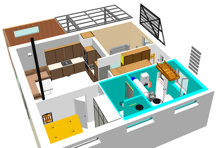

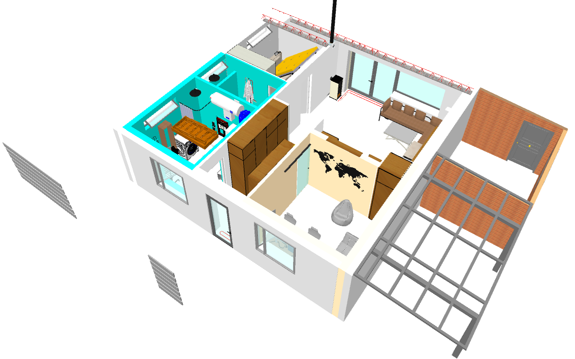

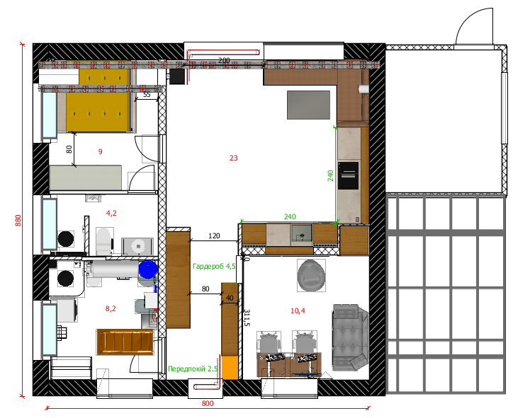

i.may Опубліковано: 10 червня 2024 Поділитись Опубліковано: 10 червня 2024 05.04.2022 в 16:10, Amorik сказав: дешевий будинок з мінімальною кількістю площі під коридори (бісить безглузде використання простору). + стало цікаво навчитись працювати в спеціалізованих програмах. Ось що в мене вийшло, цікавить почути думку Вхідні такі ж. Правда, поняття "дешевий" - відносне 😉 Під мої сценарії, вподобання та звички - на 2(3) особи. ІМНО - мінімальна площа для забезпечення комфорту, ергономіки та безпеки. При потребі, ліворуч і вверх можна стіни посунути, з врахуванням растру матеріалів... Посилання на коментар Поділитися на інших сайтах More sharing options...

SAN67 Опубліковано: 10 червня 2024 Поділитись Опубліковано: 10 червня 2024 Советую душ перенести во внутреннюю часть помещения. Посилання на коментар Поділитися на інших сайтах More sharing options...
DimaF Опубліковано: 10 червня 2024 Поділитись Опубліковано: 10 червня 2024 Якись незрозумили коморки.... Посилання на коментар Поділитися на інших сайтах More sharing options...
i.may Опубліковано: 10 червня 2024 Поділитись Опубліковано: 10 червня 2024 8 хвилин тому, SAN67 сказав: Советую душ перенести во внутреннюю часть помещения. Тобто, не біля зовнішньої стіни, а на протилежній? Посилання на коментар Поділитися на інших сайтах More sharing options...
normal Опубліковано: 10 червня 2024 Поділитись Опубліковано: 10 червня 2024 38 хвилин тому, i.may сказав: мінімальна площа для забезпечення комфорту, ергономіки та безпеки Який може бути комфорт від їжі за журнальним столиком та ергономіка при двох компах на одному столі? Зате цілих дві душові, жах... Посилання на коментар Поділитися на інших сайтах More sharing options...
DimaF Опубліковано: 10 червня 2024 Поділитись Опубліковано: 10 червня 2024 5 минут назад, normal сказал: Зате цілих дві душові, жах... Из одной еще лестница на чердак.....) Посилання на коментар Поділитися на інших сайтах More sharing options...
i.may Опубліковано: 10 червня 2024 Поділитись Опубліковано: 10 червня 2024 8 хвилин тому, normal сказав: Який може бути комфорт від їжі за журнальним столиком Відкрию велику таємницю - столики усілякі-різні бувають 😉 Посилання на коментар Поділитися на інших сайтах More sharing options...
DimaF Опубліковано: 10 червня 2024 Поділитись Опубліковано: 10 червня 2024 1 минуту назад, i.may сказал: Відкрию велику таємницю - столики усілякі-різні бувають 😉 Кухонный/обеденный стол должен стоять монолитом, а не с фокусами раскладывания. Посилання на коментар Поділитися на інших сайтах More sharing options...
i.may Опубліковано: 10 червня 2024 Поділитись Опубліковано: 10 червня 2024 (змінено) 50 хвилин тому, DimaF сказав: Кухонный/обеденный стол должен стоять монолитом, а не с фокусами раскладывания. Повна бздура! Як часто потрібний стіл на 8-12 персон? Як журнальний може використовуватись вряди-годи, каву з гостями попити... Основний формфактор - 1060Х715х750. Змінено 10 червня 2024 користувачем i.may Посилання на коментар Поділитися на інших сайтах More sharing options...
i.may Опубліковано: 10 червня 2024 Поділитись Опубліковано: 10 червня 2024 28 хвилин тому, DimaF сказав: Из одной еще лестница на чердак.....) Як часто на горище потрібно підійматися? 😉 Посилання на коментар Поділитися на інших сайтах More sharing options...
i.may Опубліковано: 10 червня 2024 Поділитись Опубліковано: 10 червня 2024 41 хвилину тому, DimaF сказав: Якись незрозумили коморки.... У кожного свої уявлення про "коморки" і їх використання... Посилання на коментар Поділитися на інших сайтах More sharing options...
DimaF Опубліковано: 10 червня 2024 Поділитись Опубліковано: 10 червня 2024 2 минуты назад, i.may сказал: Як часто на горище потрібно підійматися? 😉 Та ще и голим)) Посилання на коментар Поділитися на інших сайтах More sharing options...
i.may Опубліковано: 10 червня 2024 Поділитись Опубліковано: 10 червня 2024 6 хвилин тому, DimaF сказав: Та ще и голим)) Повна бздура! Це гостьовий душ! Що їм взагалі на горищі робити? 😉 Посилання на коментар Поділитися на інших сайтах More sharing options...
i.may Опубліковано: 10 червня 2024 Поділитись Опубліковано: 10 червня 2024 (змінено) 1 година тому, normal сказав: ергономіка при двох компах на одному столі? І іще одну таємницю відкрию - існують подвійні двомісні письмові робочі стіли, не така вже й рідкість. Норма на робоче місце - 3 квадрата, там 10. У власне такому кабінеті з дружиною абсолютно комфортно і ергономічно себе почуваю... Змінено 10 червня 2024 користувачем i.may Посилання на коментар Поділитися на інших сайтах More sharing options...
i.may Опубліковано: 10 червня 2024 Поділитись Опубліковано: 10 червня 2024 57 хвилин тому, normal сказав: Зате цілих дві душові, жах... Жах - це пускати гостей в душову майстер зони... Посилання на коментар Поділитися на інших сайтах More sharing options...
