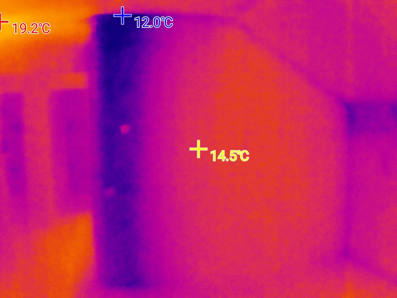

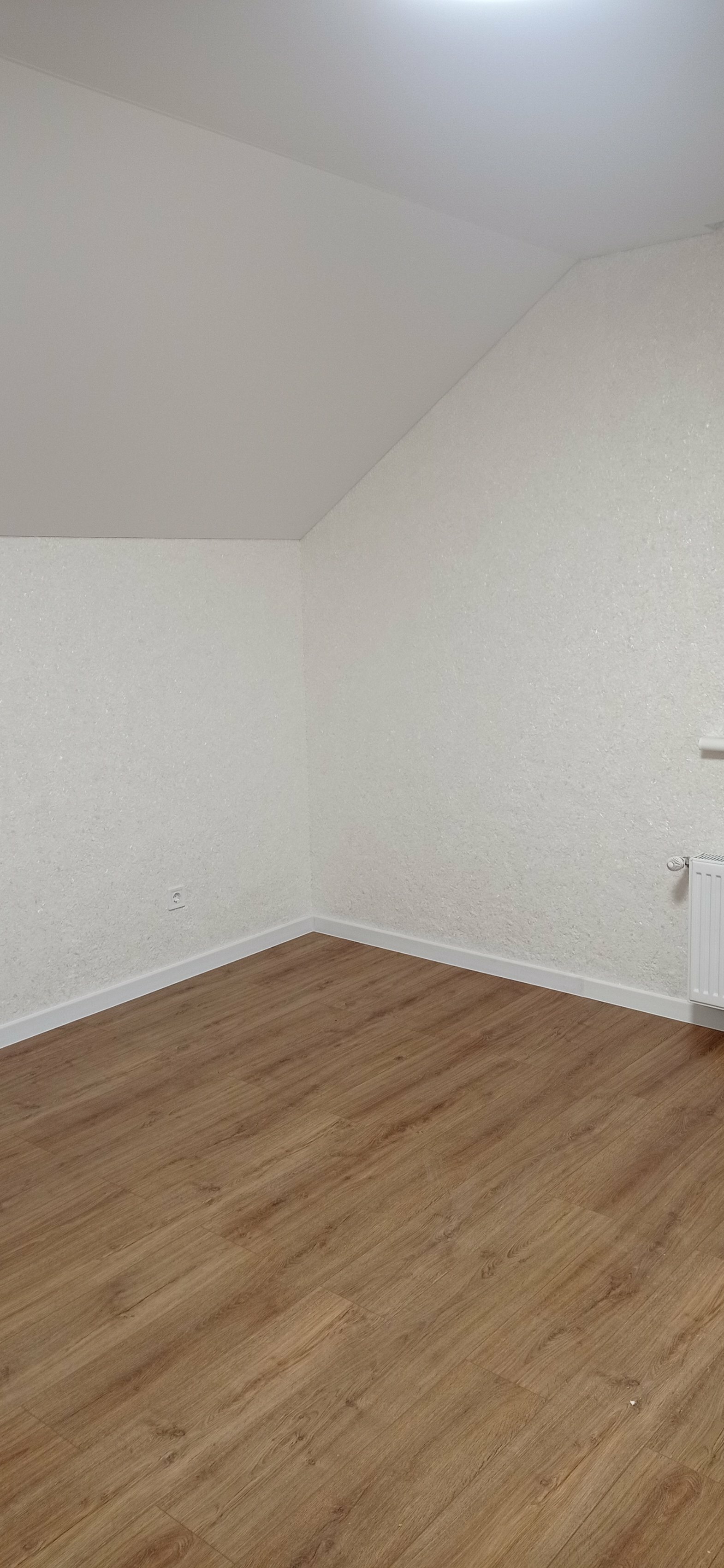

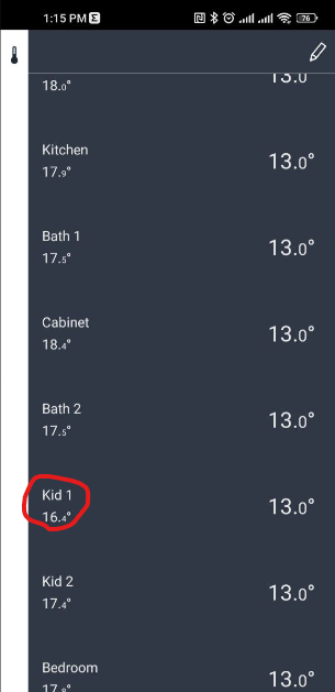

Falwar Опубліковано: 30 грудня 2024 Автор Поділитись Опубліковано: 30 грудня 2024 (змінено) Друзі, потрубую вашої допомоги. Помічав, що в одній з кімнат на другому поверсі Danfoss Icon стабільно показує меншу на 1-2 градуси температуру в порівнянні з іншими кімнатами. Що досить дивно, бо дверей ще нема, а датчик знаходиьтся на внутрішній стіні. Думав, або неправильно працює датчик, або є великі тепловтрати. На вихідних взяв термальну інфрачервону камеру і зробив такий собі енергоаудит будинку. Цікаво що на зовнішніх стінах і на стелі містків холоду абсолютно немає. Проблема виявилася зі сіною на якій розтащований регулятор Danfoss: І тут до мене дійшло, що регулятор (біла пляма посередині) розташований на вентиляційній шахті. На ній мінімум 2 канали (по ідеї всього 4 - ще 2 для санвузлів): Я чомусь думав, що обидва працюють на витяг повітря. До правого підключили кухонну витяжку, а лівий закрили просто решіткою і зробили решітку в кухонних меблях: Коли глянув тепловізором, все стало на свої місця - лівий канал працює на приплив повітря з вулиці: На горищі шахта утеплена, є невеличкі тепловтрати в місці примикання: Хто знає, підкажіть будь ласка: чи відбувається зворотня тяга за рахунок того, що будинок герметичий, і тиск в правій шахті вищий? Чи може якась інша причина? Міжкімнатні двері ще не встановлені і ми ще в будинку не проживаємо. Чи змінтиться ситуація після заселення, коли герметичність порушиться і температури будуть вищими? (Зараз +18 - +16 градусів.) Якихось відчутних протягів з лівого каналу не відчувається, але решітка помітно холодніша. Якогось дискомфорту це не створює крім занижених показників температурного датчика Danfoss на другому поверсі. Буду вдячний за будь-які думки, ідеї та поради. Змінено 30 грудня 2024 користувачем Falwar Посилання на коментар Поділитися на інших сайтах More sharing options...

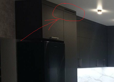

normal Опубліковано: 30 грудня 2024 Поділитись Опубліковано: 30 грудня 2024 3 години тому, Falwar сказав: Я чомусь думав, що обидва працюють на витяг повітря. До правого підключили кухонну витяжку Тільки зворотній клапан вирішує як працюватиме канал, а його там немає, а у витяжці він зазвичай вбудований, тому вона не працює на притік (як і цей канал) 2 години тому, Falwar сказав: чи відбувається зворотня тяга за рахунок того, що будинок герметичий, і тиск в правій шахті вищий? Чи може якась інша причина? Може димохід перетягує обидва канали, може канали між собою тягаються... Посилання на коментар Поділитися на інших сайтах More sharing options...

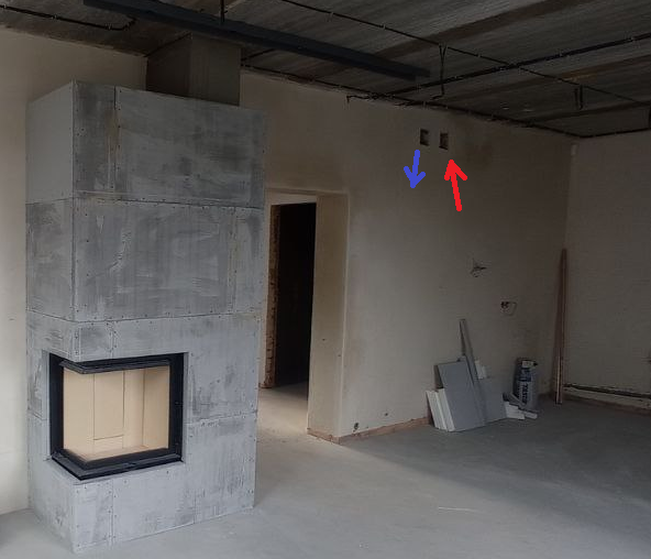

Falwar Опубліковано: 30 грудня 2024 Автор Поділитись Опубліковано: 30 грудня 2024 (змінено) Димохід не перетягує, бо топка закрита герметична і подача повітря з вулиці. А от інші канали можуть... Щось з цим думати, чи забити і адаптуватися до нижчих показників в одній з кімнат? Змінено 30 грудня 2024 користувачем Falwar Посилання на коментар Поділитися на інших сайтах More sharing options...
normal Опубліковано: 30 грудня 2024 Поділитись Опубліковано: 30 грудня 2024 З термостатом забити, бо у всіх цих термометрів зазвичай похибка 1-2 градуси, а ось те, що у кімнаті з каміном постійно відкритий витяжний канал ПІД СТЕЛЕЮ це косячище - все тепло від каміну буде зразу тікати на вулицю Посилання на коментар Поділитися на інших сайтах More sharing options...

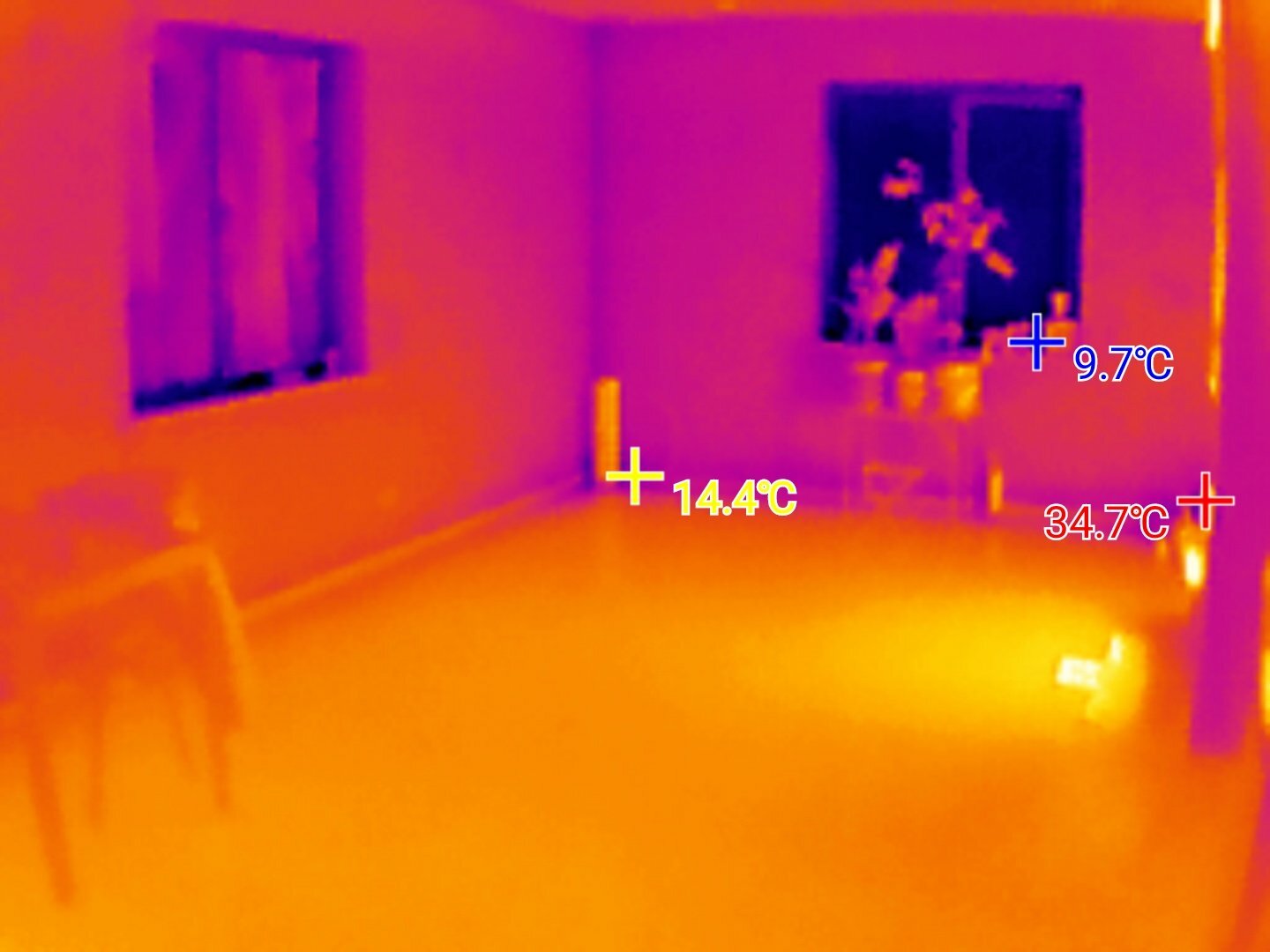

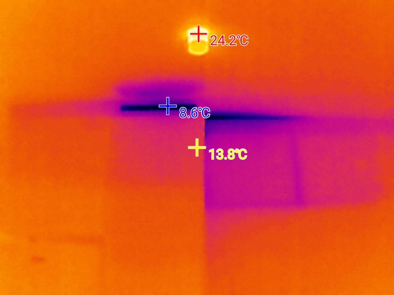

Falwar Опубліковано: 30 грудня 2024 Автор Поділитись Опубліковано: 30 грудня 2024 (змінено) Та якби ж то він був витяжний... На кухні він зараз працює як припливний На момент фото камін горів. Деякі "експерти" взагалі витяжку проектують прямо над каміном: Багато тепла виділяється від випромінювання - це добре видно по підлозі і предметам навколо: Ну і тепло від камери згорання виведено ще в коридор під сходами і дитячі. Тобто навіть якщо канал запрацює як витяжка, то багато тепла не витягне. Змінено 30 грудня 2024 користувачем Falwar Посилання на коментар Поділитися на інших сайтах More sharing options...
normal Опубліковано: 30 грудня 2024 Поділитись Опубліковано: 30 грудня 2024 31 хвилину тому, Falwar сказав: Деякі "експерти" взагалі витяжку проектують прямо над каміном То він напевно відкритим каміном топив і ніколи не бачив герметичних топок з хорошим димоходом, які не дають чадного газу, диму чи поганих запахів. От якщо смажити мойву, то витяжка все не ловить і такий канал мати непогано, але я би його закривав при працюючому каміні 23 хвилини тому, Falwar сказав: Ну і тепло від камери згорання виведено ще в коридор під сходами і дитячі. Тобто навіть якщо канал запрацює як витяжка, то багато тепла не витягне Це добре, але все одно після заселення перевірте куди працюватиме канал і яка збирається температура під стелею, в мене там 60° і тепло поступово опускається від стелі до дверей і тоді переходить в інші кімнати, а така витяжка не дасть теплу навіть зібратись 1 Посилання на коментар Поділитися на інших сайтах More sharing options...

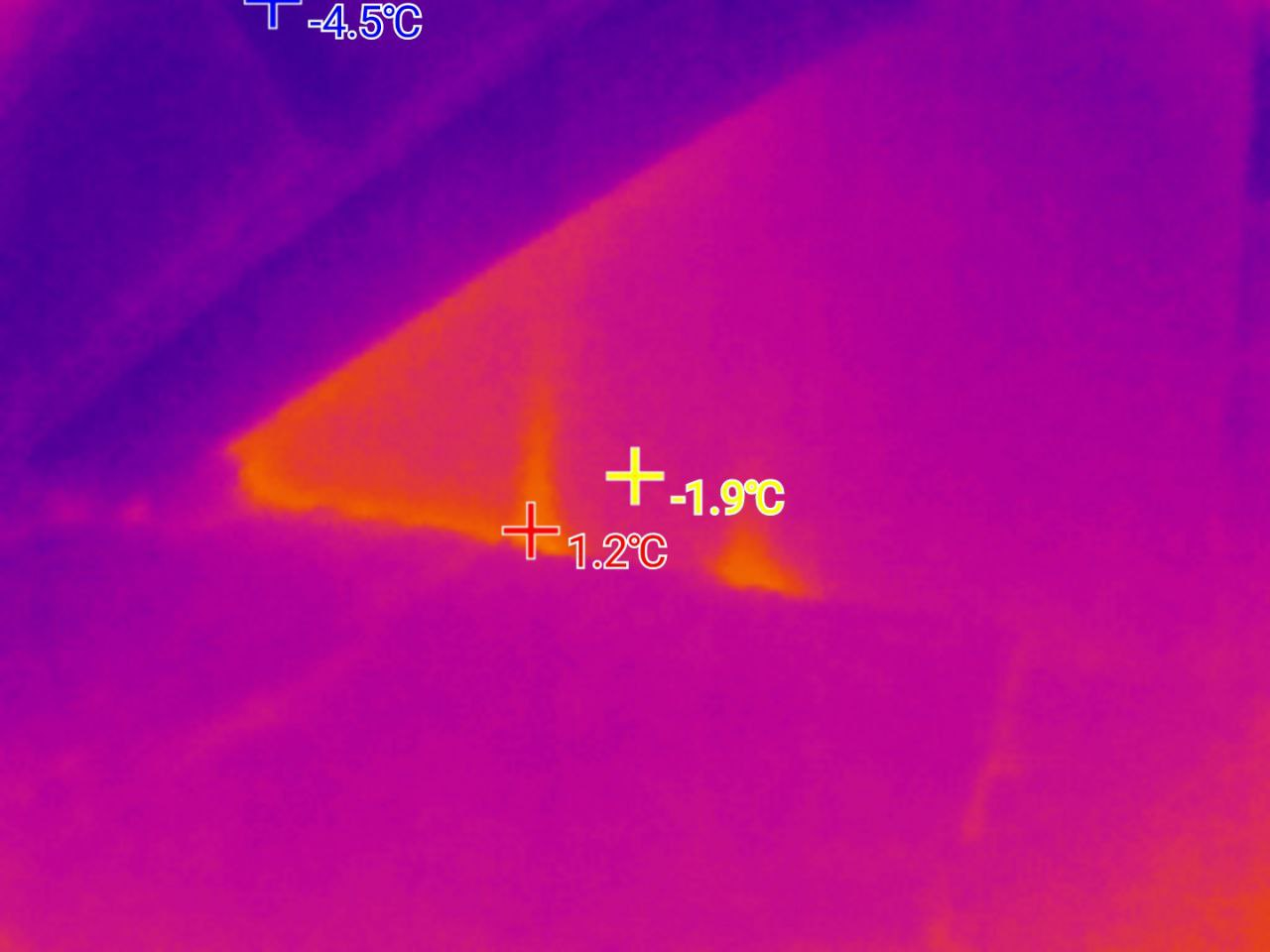

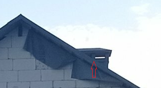

andrey_ka Опубліковано: 31 грудня 2024 Поділитись Опубліковано: 31 грудня 2024 (змінено) 17 годин тому, Falwar сказав: Якихось відчутних протягів з лівого каналу не відчувається, але решітка помітно холодніша. Якогось дискомфорту це не створює крім занижених показників температурного датчика Danfoss на другому поверсі. Буду вдячний за будь-які думки, ідеї та поради. Тобто , у вас два (чи чотири) канали розташовані поруч. Один канал витягує брудне повітря з будинку , інший це саме брудне повітря затягує назад в будинок. То у вас не вентиляція , а рециркуляція. У вас немає притоку свіжого повітря в будинок , звідси і трабли. ІМХО. 1. Привідкрити вікна. 2. Примусово запустити непрацюючий канал на витяг (деякий час погріти його направленим теплим потоком повітря (якоюсь дуйкою)) 3. Поставити на всі канали маркери , щоб ви бачили що куди дує. Поступово прикривати вікна та спостерігати коли якийсь з каналів почне працювати на приток. Таким чином визначите переріз необхідного припливного каналу. 4. Далі вже думати над організацією притоку в будинок. Змінено 31 грудня 2024 користувачем andrey_ka Посилання на коментар Поділитися на інших сайтах More sharing options...
Falwar Опубліковано: 31 грудня 2024 Автор Поділитись Опубліковано: 31 грудня 2024 Дякую за поради! Єдине що мені виглядає спірно - це те, що брудне повітря затягує назад в будинок. Затягує саме холодне свіже повітря. Тепле повітря з будинку на морозі мало б якнайшвидше здійматися вгору. Посилання на коментар Поділитися на інших сайтах More sharing options...
andrey_ka Опубліковано: 31 грудня 2024 Поділитись Опубліковано: 31 грудня 2024 2 хвилини тому, Falwar сказав: Дякую за поради! Єдине що мені виглядає спірно - це те, що брудне повітря затягує назад в будинок. Затягує саме холодне свіже повітря. Тепле повітря з будинку на морозі мало б якнайшвидше здійматися вгору. Це ви так себе заспокоюєте ? Нє , ну якщо це вас влаштовує , то чому б ні , хай буде. Мабуть , отой потік теплого повітря виходячи з каналу стрімко здіймається вгору , далі впирається в зонт (канали у вас же накриті загальним зонтом?) , обережно щоб не перемішатись з вуличним повітрям оминає зонт і виходить в атмосферу. ПС.. Мабуть , просто так рекомендують припливні канали розміщувати за фуєву тучу метрів від джерела брудного повітря (смітєзвалища , траси , тощо..) , а тим більше поруч з витяжними каналами. Посилання на коментар Поділитися на інших сайтах More sharing options...
Falwar Опубліковано: 31 грудня 2024 Автор Поділитись Опубліковано: 31 грудня 2024 Ну якби потік з одного каналу потрапляв назад до іншого, то повітря всмоктувалося б тепле. Треба буде роздивитися ззовні будову зонта. Візуально по старому фото схоже, що між каналами є перегородка до самого накриття. При майже невідчутній зворотній тязі одного каналу мені важко уявити як він прямо затягує повітря сусідніх каналів при такій конфігурації. Але дякую вам велике з ваші думки і поради - вкзані пункти #1-4 виглядають логічно і спробую по можливості реалізувати. Посилання на коментар Поділитися на інших сайтах More sharing options...

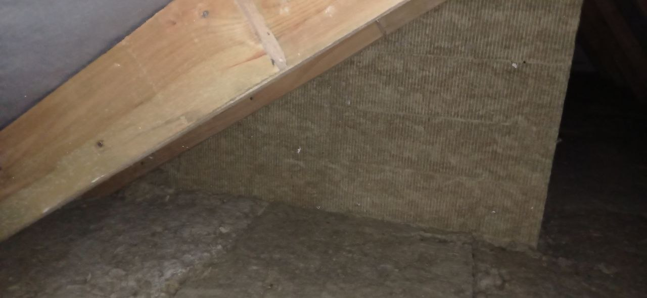

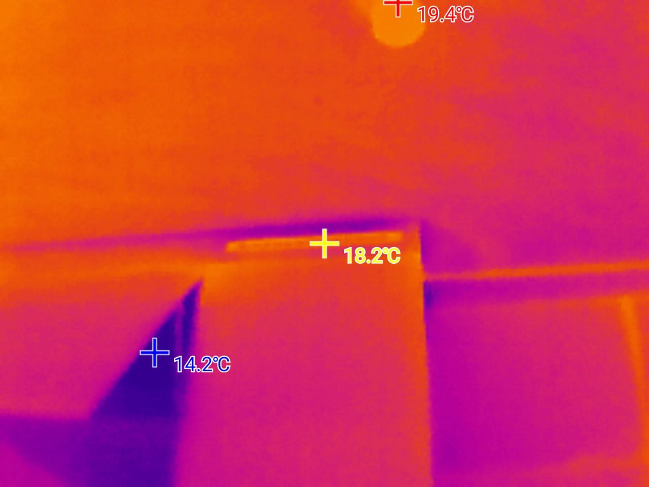

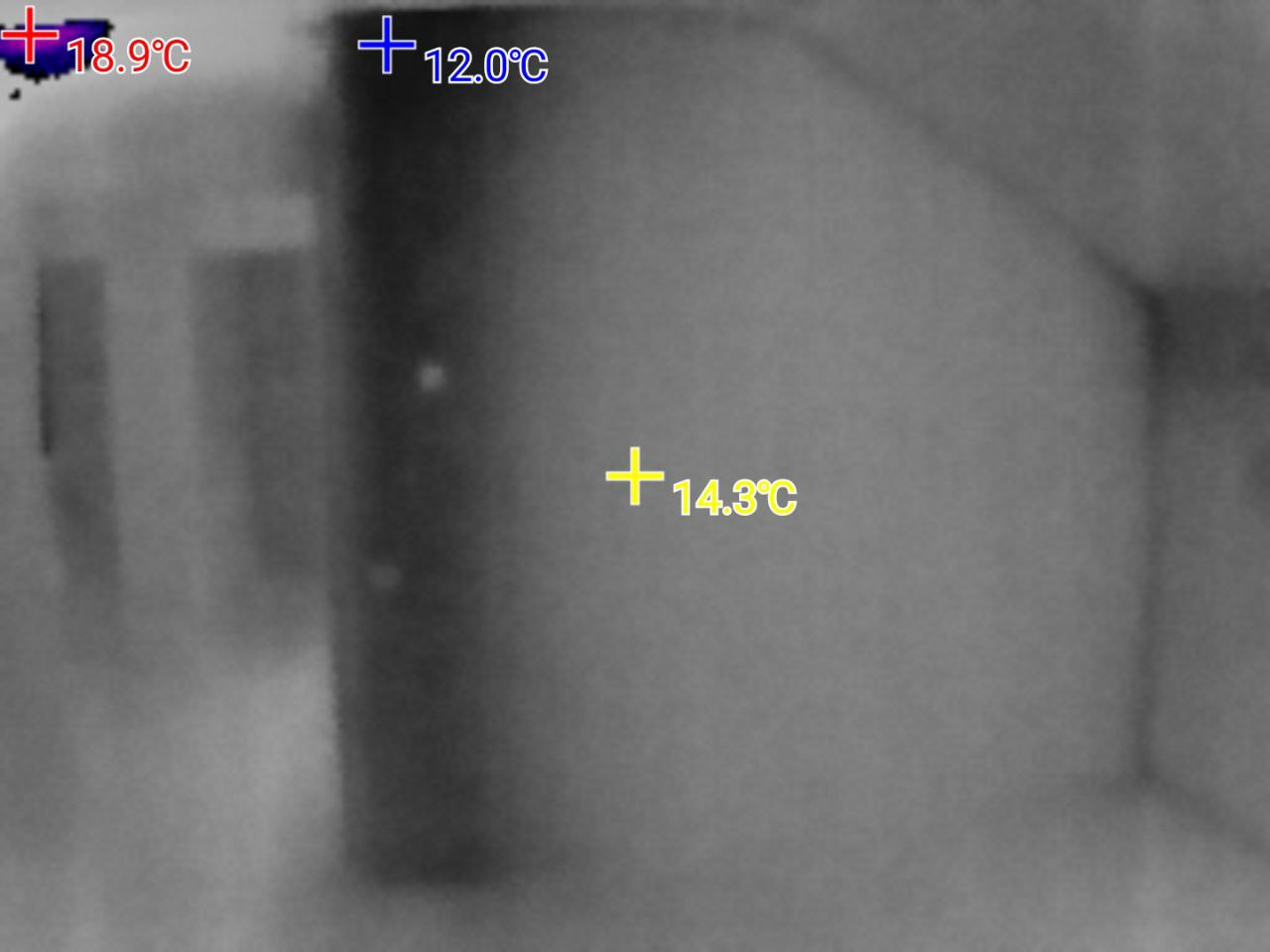

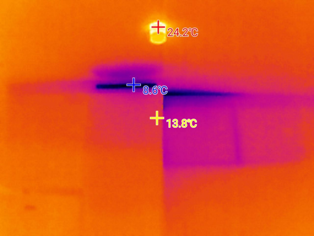

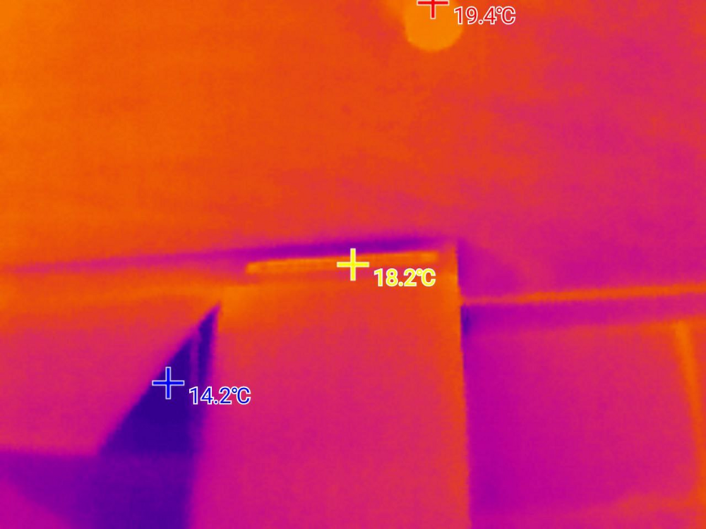

Falwar Опубліковано: 2 січня 2025 Автор Поділитись Опубліковано: 2 січня 2025 Update: 1) Таки причина зворотьної тяги в одному з каналів - це герметичніть будинку. Варто привідкрити вікно чи двері - відрізу канал починає працювати на витяг. На тепловізорі добре видно як решітка починає моментально пргріватися. 2) Знайшов старі фото будинку і побачив що є 4 окремі ветиляційні канали: 2 з кухні, і по одному для санвузлів. 3) Перегородок між каналами на грибку немає, то ж andrey_ka був правий стосовно ризику потрапляння частини повітря назад у приміщення. Мої думки: 1) Потрібно буде дослідити проблему наступного сезону коли вже будемо мешкати в будинку. Наявність дверей, інші температурні режими в кімнатах, провітрювання, частіше використання камінної топки, - все це може сильно впливати на рух повітря в приміщенні. 2) Якщо проблема не зникне, або стане ще гірше, можливо достатньо буде поставити клапан для можливості руху повітря в одну сторону. Посилання на коментар Поділитися на інших сайтах More sharing options...
sidus Опубліковано: 2 січня 2025 Поділитись Опубліковано: 2 січня 2025 2 часа назад, Falwar сказал: Update: 1) Таки причина зворотьної тяги в одному з каналів - це герметичніть будинку. Варто привідкрити вікно чи двері - відрізу канал починає працювати на витяг. На тепловізорі добре видно як решітка починає моментально пргріватися. 2) Знайшов старі фото будинку і побачив що є 4 окремі ветиляційні канали: 2 з кухні, і по одному для санвузлів. 3) Перегородок між каналами на грибку немає, то ж andrey_ka був правий стосовно ризику потрапляння частини повітря назад у приміщення. Мої думки: 1) Потрібно буде дослідити проблему наступного сезону коли вже будемо мешкати в будинку. Наявність дверей, інші температурні режими в кімнатах, провітрювання, частіше використання камінної топки, - все це може сильно впливати на рух повітря в приміщенні. 2) Якщо проблема не зникне, або стане ще гірше, можливо достатньо буде поставити клапан для можливості руху повітря в одну сторону. А что вас смущает в том, что вентканал переворачивается на приточку? Так работает естественная вентиляция. Можно поставить приточный клапан, тогда такого по идее не будет, но что это изменит глобально? Посилання на коментар Поділитися на інших сайтах More sharing options...
Falwar Опубліковано: 2 січня 2025 Автор Поділитись Опубліковано: 2 січня 2025 Я вище писав: проблема в тому, що холодне повітря, яке рухається по каналу, вихолоджує його. На жаль, на ньому розмістили терморегулятор який тепер показує нижчу на 1-2 градуси температуру, ніж є в кімнаті по факту. Скоріш за все до цього можна звикнути і адаптуватися, але якщо можна щось покращити, то чому б не спробувати? Посилання на коментар Поділитися на інших сайтах More sharing options...
