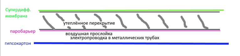

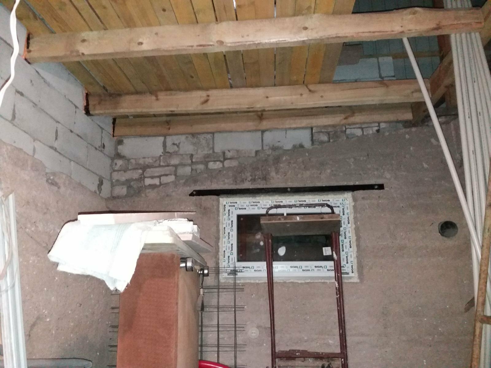

roverspam Опубліковано: 16 серпня 2022 Поділитись Опубліковано: 16 серпня 2022 Добрый день всем. Я перечитал много тем в разделе, но т.к. информация не структуирована и есть много мнений по разным нюансам (это нормально), то постарался вывести (прежде всего, для себя) какое-то резюме. Я имею, можно сказать, классическую ситуацию с холодным чердаком и утеплённым перекрытием Как я вижу всё это: Что сделано: Утеплённое перекрытие представляет собой деревянные балки диаметром где-то 15-25 см, пространство между ними забито 20 см базальтовой ваты. Балки где-то соединены собой проволокой, так уж было сделано до меня. Понимаю, что мостики холода, но как есть.Поверх всего этого лежит СДМ, набита обрешётка 5 см высотой и дальше уже деревянный настил (доски друг к другу набиты неплотно). Снизу (под балками) частично тоже набита обрешётка из доски толщиной где-то 3 мм и ещё очень дешёвое агроволокно (крепилось, чтобы при монтаже утеплителя он не вываливался в щели и как-то держался (как я уже сказал, обрешётка набита частично, в некоторых местах она повреждена, плюс ко всему есть большой шаг). Теперь вопрос, как крепить паробарьер. Как я это всё вижу: 1. К балкам пришлёпывается (агроткань можно оставить, она же никакой рояли не играет?) с помощью обычного промышленного степлера с шагом где-то 30 см, место скоб проклеивается лентой MARMA tasma W1 50mm*20m (проклеивать полосой или отрезать квадратиками, заклеивая каждую скобу в отдельности?) 2. Далее, примерно в тех же местах, крепятся металлические крепления (металлический профиль и т.д.) с помощью саморезов для крепления подвесного гипсокартонного потолка. Как эти места герметизировать, ведь не получится там сделать герметично, всё равно будет какая-то щель, между профилем и паробарьером, например. Подумалось, когда крепят саморезами металлочерепицу, там идёт такая прорезиненная шайба, если только резину с этих шайб использовать между профилем (или другим креплением) и потолком? 3. Между собой паробарьер соединяется внахлёст и проклеивается (какой делать нахлёст? Пишут про 10 см, но в чём смысл, если ширина слоя К-2 меньше 10 см?). 4. Контакт паробарьера со стеной. Стена просто поштукатурена (видимо, обычной цементной штукатуркой). Планирую делать свесы по 5-10 см и к стене клеить с помощью MARMA K1, предварительно погрунтовав обычной грунтовкой (этого достаточно будет? Просто цементная штукатурка вещь сама по себе дышащая, хотя в будущем помещения буду шпаклевать, что должно по идее кое-как загерметизировать сами стены). Всё ли я правильно понял? Правильно ли "распределил" все эти ленты для проклейки или что-то попутал местами? Какие ещё есть нюансы? Спасибо Посилання на коментар Поділитися на інших сайтах More sharing options...
roverspam Опубліковано: 17 серпня 2022 Автор Поділитись Опубліковано: 17 серпня 2022 (змінено) #roofinspector , хотел бы услышать Ваше мнение, если у Вас есть возможность Змінено 17 серпня 2022 користувачем roverspam Посилання на коментар Поділитися на інших сайтах More sharing options...
#roofinspector Опубліковано: 19 серпня 2022 Поділитись Опубліковано: 19 серпня 2022 (змінено) 1. Увлекаться степлером я вам не советую. Чем меньше скоб - тем лучше. Равно как и не рассчитывайте на скобы как на основной крепёж. Они всё равно не выдержат нагрузки. Точнее парчик будет рваться. Я бью скобы с шагом 70-100 см. Абы парчик не упал до момента монтажа обрешётки. Лучше всего, когда нагрузка от утеплителя ложится на обрешётку. И чем чаще эта обрешётка - тем лучше. Она же и будет держать парчик в его положении. Сами места ударов скоб можно проклеивают квадратиками. Marma W1 для этого сгодится. 2. Герметичное сквозное соединение через парчик сделать можно. Для этого в месте прокручивания шурупом нужно проклеить кусочек ленты Marma К1, которую вы по ошибке упомянули в п.4. это аналог Delta ShaumBand. Этот тип ленты так и именуется: противоперфорационная. Но я бы посоветовал крепить гипсокартонную подсистему на вышеупомянутую обрешётку. Так удобней и надёжней. Вот моя логика: лучше пусть тот, кто утепляет закрепит эту обрешётку с применением той самой противоперфорационной ленты (параллельно подпирая надёжно вату) а гипсокартонщики (коим все вышеупомянутые мероприятия чужды и непонятны) уже пусть крепятся в обрешётку и не портят парчик. Главное чтобы их саморезы не были длинней толщины обрешётки. Лично я советую так: взять обрешётку 50х30, набить её с шагом 300 мм и тем самым дать максимальное количество удобных точек опоры для подсистемы гипсы. 3. Величина нахлёста не имеет ни какого значения. Главное чтобы соединение было герметичным. А вот ширина самой ленты (помимо химсостава её клея) напрямую влияет на герметичность. Поэтому К2 я бы не советовал. Там оба критерия слабые. 4. "Дыхание" - термин обиходный и по сути не корректный. Вам нужно сделать систему в первую очередь герметичной и воздухонепроницаемой. Некоторая мизерная диффузия штукатурки не повлияет ни на что. Для этого рекомендуется применять клей. На рынке есть Delta Tixx и Vapourseal (не помню бренд, сам по себе клей синий). Ту ленту что вы написали - она сюда не годится. Визуально это всё выглядит примерно вот так: youtu.be/ItsZ6N2G-z4 Ну и для лучшего понимания вопроса посмотрите другие видео с канала: m.youtube.com/channel/UCLOCAQlqgqylhf3Hy7jMHwA/videos Змінено 19 серпня 2022 користувачем #roofinspector 1 Посилання на коментар Поділитися на інших сайтах More sharing options...
roverspam Опубліковано: 19 серпня 2022 Автор Поділитись Опубліковано: 19 серпня 2022 9 часов назад, #roofinspector сказал: Спасибо большое! У меня есть обрешётка выше паробарьера, на ней собственно вата и лежит. Уже нет необходимости в ещё одной обрешётке (ну, или так часто). Кроме того, обрешётка будет мешать класть электрику, возможно. Или всё же было бы неплохо сделать хотя бы с шагом 1 метр и уже у этой обрешётке крепить трубы, в которых электрика? Какой смысл этой обрешётки? Ещё лучше укрепить паробарьер, придержать вату и предоставить "площадку" для монтажа гипса? Вату мне придерживать не нужно, а вот всё остальное... Посилання на коментар Поділитися на інших сайтах More sharing options...
#roofinspector Опубліковано: 20 серпня 2022 Поділитись Опубліковано: 20 серпня 2022 14 часов назад, roverspam сказал: Спасибо большое! У меня есть обрешётка выше паробарьера, на ней собственно вата и лежит. Уже нет необходимости в ещё одной обрешётке (ну, или так часто). Кроме того, обрешётка будет мешать класть электрику, возможно. Или всё же было бы неплохо сделать хотя бы с шагом 1 метр и уже у этой обрешётке крепить трубы, в которых электрика? Какой смысл этой обрешётки? Ещё лучше укрепить паробарьер, придержать вату и предоставить "площадку" для монтажа гипса? Вату мне придерживать не нужно, а вот всё остальное... Если у вас есть обрешётка, на которую опирается вата, тогда ситуация меняется. Тогда да, крепите парчик с шагом 300 мм степлером, проклеивайте скобы и при креплении подвесов для ГК проклеивайте места контакта с парчиклм противоперфорационной лентой по типу ShaumBand. Дополнительно обрешочивать уже нет смысла 1 Посилання на коментар Поділитися на інших сайтах More sharing options...
roverspam Опубліковано: 20 серпня 2022 Автор Поділитись Опубліковано: 20 серпня 2022 7 часов назад, #roofinspector сказал: Если у вас есть обрешётка, на которую опирается вата, тогда ситуация меняется. Тогда да, крепите парчик с шагом 300 мм степлером, проклеивайте скобы и при креплении подвесов для ГК проклеивайте места контакта с парчиклм противоперфорационной лентой по типу ShaumBand. Дополнительно обрешочивать уже нет смысла а теперь уже я засомневался, как лучше. С другой стороны, мне, помимо крепежа для гипсокартона, ещё трубы (металлические) для электрики крепить. По идее, у меня классическая ситуация: потолок утеплённый с деревянными перекрытиями, зашитый гипсокартоном, где между и первым и вторым идёт проводка. Как это обычно реализуется? Посилання на коментар Поділитися на інших сайтах More sharing options...
roverspam Опубліковано: 13 вересня 2022 Автор Поділитись Опубліковано: 13 вересня 2022 В 19.08.2022 в 15:29, #roofinspector сказал: Для этого рекомендуется применять клей. На рынке есть Delta Tixx и Vapourseal (не помню бренд, сам по себе клей синий). Ту ленту что вы написали - она сюда не годится. Сейчас руки доходят до монтажа пароизоляции, есть (куплено уже) : 1. MARMA K1 40 мм шириной (2 рулона по 30 метров = 60 метров) 2. Fixit K2, 15 мм шириной и 1 мм толщиной (4 рулона по 25 метров = 100 метров) 3. MARMA tasma W1 50mm*20m (2 рулона = 40 метров) Честно сказать, я уже напрочь запутался, какую куда применять (только понял, что Marma К1 в места прикручивания шурупов, а Marma Tasma W1 - в места скоб). Но ещё парчик нужно клеить между собой и клеить к стенам (оштукатуренным цементной и известково-цементной штукатуркой). Куда и как "раскидать" эти ленты? Площадь поверхности около 80 м2 И Вы сказали, что клеить к стене Delta Tixx, т.е. эти ленты не подходят? K1 в описании имеет как раз "приклеивания их к основе кровельных и стенных конструкций."... Спасибо огромное. Остался маленький шаг перед началом и он меня стопорит Посилання на коментар Поділитися на інших сайтах More sharing options...
#roofinspector Опубліковано: 14 вересня 2022 Поділитись Опубліковано: 14 вересня 2022 8 часов назад, roverspam сказал: только понял, что Marma К1 в места прикручивания шурупов, а Marma Tasma W1 - в места скоб всё верно. 8 часов назад, roverspam сказал: Но ещё парчик нужно клеить между собой для этих целей Fixit K2 в целом годится, но сама по себе лента - это кал. её нужно достаточно сильно прижимать для хорошего склеивания, что в условиях нахлёста как правило невозможно она чувствительна к температуре и пыли имеет очень узкую ширину контакта все эти факторы в совокупности дают очень плохой результат вплоть до самостоятельного отклеивания. я бы посоветовал для нахлёста использовать MARMA tasma W1, раз уж она у вас уже есть. а этот говёный битумный К2 отдать врагу/сжечь/продать. 8 часов назад, roverspam сказал: и клеить к стенам для приклейки к стенам ничего, кроме клея нет. ну это если судить о качестве. лично я пробовал многое и по-разному. ничего кроме клея я не видел. ленты просто не держат, если не предпринимать особых мероприятий по типу прижатие рейкой и т.п. 8 часов назад, roverspam сказал: в описании имеет как раз "приклеивания их к основе кровельных и стенных конструкций."... читайте это так: наш директор выставил нам нереальные планы продаж и мы вынуждены немного лукавить. 2 Посилання на коментар Поділитися на інших сайтах More sharing options...

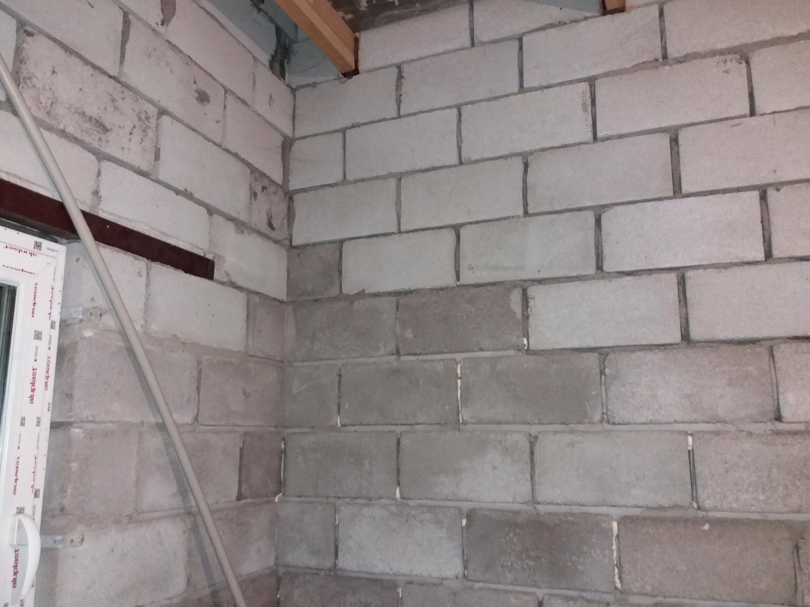

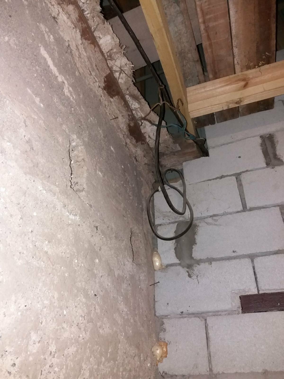

roverspam Опубліковано: 15 вересня 2022 Автор Поділитись Опубліковано: 15 вересня 2022 В 14.09.2022 в 09:47, #roofinspector сказал: Спасибо огромное! Рискну Вас ещё спросить, как правильно обойти дымоход (от камина, труба иногда очень горячая, был обмотан ранее ватой, вата аж потемнела: Ваши видео все пересмотрел, не нашёл ответа Посилання на коментар Поділитися на інших сайтах More sharing options...
#roofinspector Опубліковано: 16 вересня 2022 Поділитись Опубліковано: 16 вересня 2022 10 часов назад, roverspam сказал: Спасибо огромное! Рискну Вас ещё спросить, как правильно обойти дымоход (от камина, труба иногда очень горячая, был обмотан ранее ватой, вата аж потемнела: Ваши видео все пересмотрел, не нашёл ответа Горячий металл нужно обойти каким-то негорючим и пароНЕпроницаемым материалом с малой теплопроводностью. И чтобы этот материал не пылил. И уже к нему приклеить парчик на безопасном расстоянии от металла. Я вижу единственный годный материал для этого - пеностекло. Отвечает всем требованиям. Купите плиту пеностекла толщиной примерно 5см, разделите на 2 части, сделайте вырезы под трубу, соберите этот паззл вокруг трубы на жаростойкий герметик для каминов и по краю этой всей истории приклеивание парчик. 1 Посилання на коментар Поділитися на інших сайтах More sharing options...

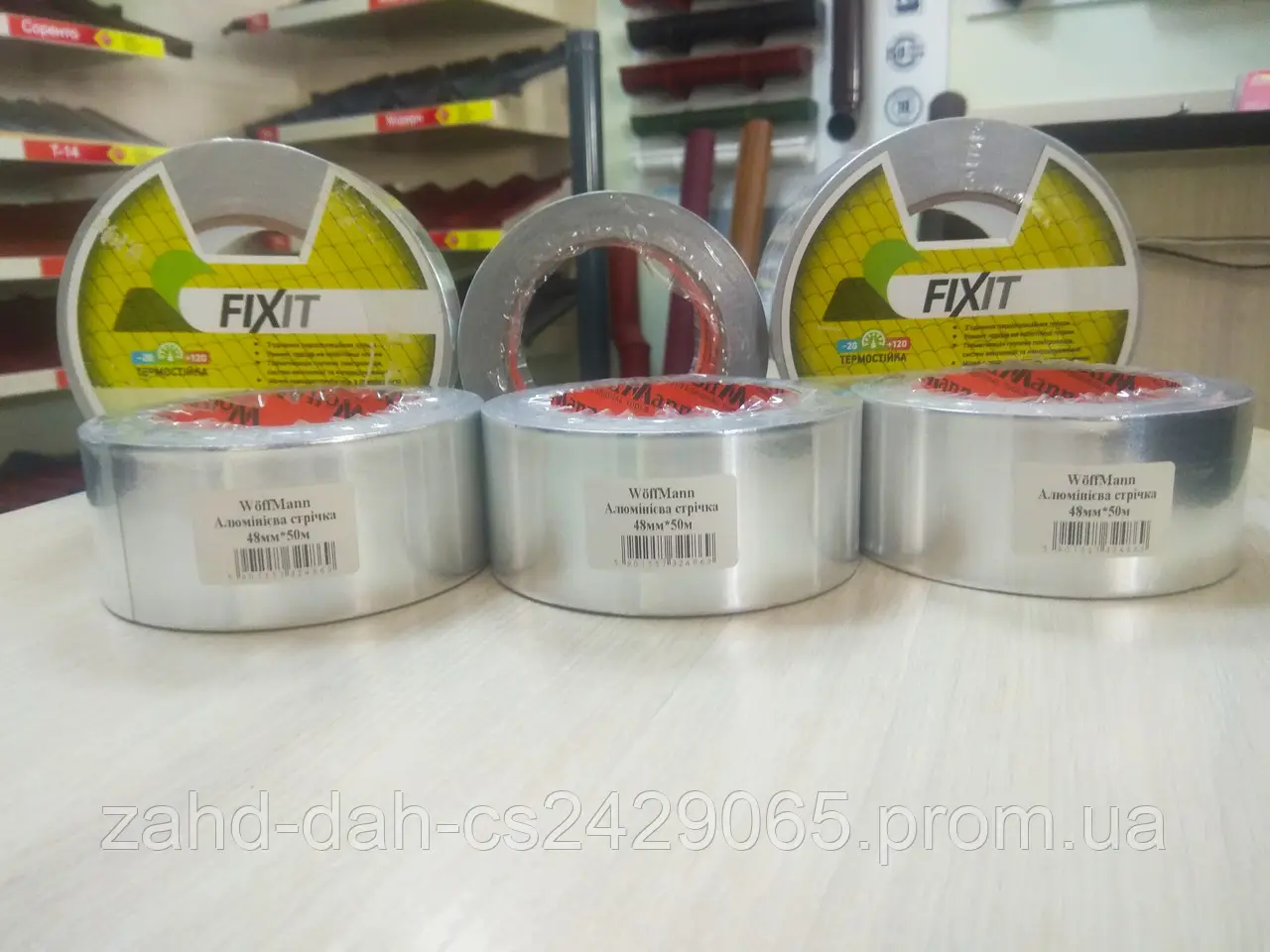

Андрій Миколайович Опубліковано: 7 лютого 2024 Поділитись Опубліковано: 7 лютого 2024 (змінено) Привіт! А скажіть будь-ласка, на скільки крепко має приклеюватись фольгований скоч Delta Poly Band, або подібні їй скотчі для проклейки швів. Маю цей скотч, а також іншого виробника FIXIT, такий як на фото: ... іроді як і клеїть, але він і легко віддирається. Це так має бути, чи щось не так? Я вже думаю, що це від низької температури у приміщенні, але зараз +8, і я вже на всяк випадок після проклейки включаю будівельний фен, прогріваю шов і притискаю скоч... Змінено 7 лютого 2024 користувачем Андрій Миколайович Посилання на коментар Поділитися на інших сайтах More sharing options...
grafwinter Опубліковано: 14 лютого 2024 Поділитись Опубліковано: 14 лютого 2024 В 07.02.2024 в 22:45, Андрій Миколайович сказал: Привіт! А скажіть будь-ласка, на скільки крепко має приклеюватись фольгований скоч Delta Poly Band, або подібні їй скотчі для проклейки швів. Маю цей скотч, а також іншого виробника FIXIT, такий як на фото: ... іроді як і клеїть, але він і легко віддирається. Це так має бути, чи щось не так? Я вже думаю, що це від низької температури у приміщенні, але зараз +8, і я вже на всяк випадок після проклейки включаю будівельний фен, прогріваю шов і притискаю скоч... Я свій MultiBand приклеїв до шматочка пароізоляцїї strotex, для тесту. І прокатав роликом, як і на стелі. То відірвати не пошкодивши - неможливо. Так само з delta-tixx. Не відірвеш не зіпсувавши. Посилання на коментар Поділитися на інших сайтах More sharing options...
Андрій Миколайович Опубліковано: 15 лютого 2024 Поділитись Опубліковано: 15 лютого 2024 21 годину тому, grafwinter сказав: Я свій MultiBand приклеїв до шматочка пароізоляцїї strotex, для тесту. І прокатав роликом, як і на стелі. То відірвати не пошкодивши - неможливо. Так само з delta-tixx. Не відірвеш не зіпсувавши. Клеїв в основному Delta Poly Band 10см, ну так собі ... деякі місця на згинах не тримає, мушу в тих місцях проходити MultiBand, але плюс полі бенду в тому що вона шириною 10 см і вона коштує - біля 500 грн за 100 метрів. 1 Посилання на коментар Поділитися на інших сайтах More sharing options...
grafwinter Опубліковано: 15 лютого 2024 Поділитись Опубліковано: 15 лютого 2024 9 часов назад, Андрій Миколайович сказал: Клеїв в основному Delta Poly Band 10см, ну так собі ... деякі місця на згинах не тримає, мушу в тих місцях проходити MultiBand, але плюс полі бенду в тому що вона шириною 10 см і вона коштує - біля 500 грн за 100 метрів. Я на собі не люблю економити. Тому і робив все використовуючи MultiBand Посилання на коментар Поділитися на інших сайтах More sharing options...

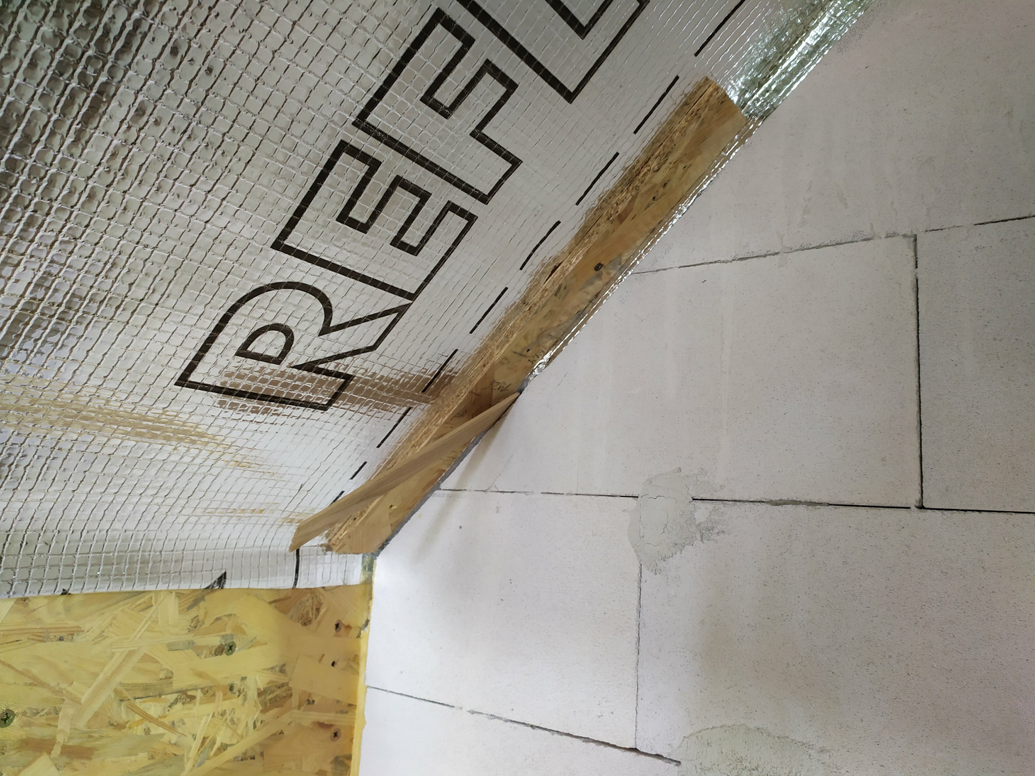

V.K.L Опубліковано: 27 лютого 2024 Поділитись Опубліковано: 27 лютого 2024 (змінено) Подошел и мой черед к пароизоляции, подскажите если нет средств на дорогой скотч чем можно еще проклеить стыки где идет в нахлест холст на холст, скобы, и конечно к стене. Я думал сколхозить так, бруском выжать к армопоясу через пену, пена закроет все неровности, кто то так делал? Или порекомендуйте еще вариант. Кроме дельты(( Да и как проверить вообще на наличие дырок мелких после строителей? Змінено 27 лютого 2024 користувачем V.K.L Посилання на коментар Поділитися на інших сайтах More sharing options...
andrey_ka Опубліковано: 27 лютого 2024 Поділитись Опубліковано: 27 лютого 2024 55 хвилин тому, V.K.L сказав: Или порекомендуйте еще вариант. Кроме дельты(( Якщо у вас стіни з ГБ , то: 1. На стик утеплення - стіна прикручуєте полоски фанери. 2. По краю фанери робите штробу приблизна 1,5см. , і знімаєте фанеру. 3. Монтуєте пароізоляцію з напуском десь 3см. повертаєте фанеру назад. , і заводите ПІ в штробу. 4. Запінюєте цю штробу , після висихання залишки зрізаєте фанеру знімаєте. 5. Результат. 2 Посилання на коментар Поділитися на інших сайтах More sharing options...
V.K.L Опубліковано: 28 лютого 2024 Поділитись Опубліковано: 28 лютого 2024 У меня несколько иной вариант, это все надо сделать на армопоясе. Я вообще хотел понять насколько вообще должен быть этот слой герметичный, я вот не верю что его можно сделать 100% герметичным. Так вот если будут проколы мелкие дырочки как это скажется на утеплителе и в целом? Мое мнение чисто техническое, что если пропенить и прижать бруском то ни какой пар не пойдет сквозь эту преграду, а даже если он как то проникнет, то это настолько ничтожно что ни как не отразится на утеплении. И еще можно потом по пене пройти чемто жирным чтоб поры закрыть, типа она же пар пропускает. Ребят я не спорю я просто так думаю. Посилання на коментар Поділитися на інших сайтах More sharing options...
