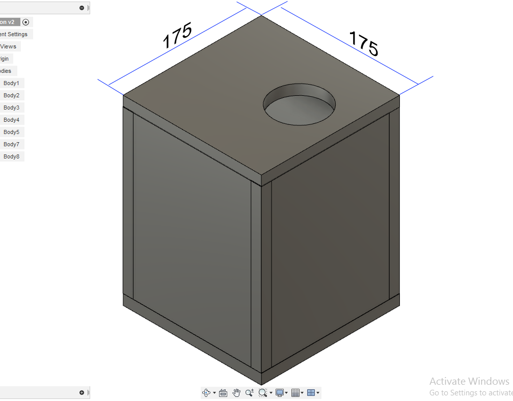

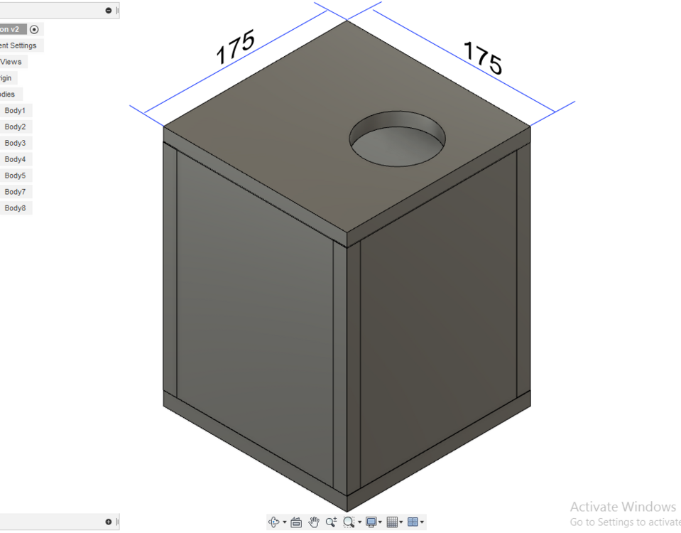

Rebe_L Опубліковано: 28 серпня 2022 Поділитись Опубліковано: 28 серпня 2022 (змінено) Здоровья почтенной публике. Приямок для скважины 1,75х1,75м, монолитные бетонные стены 12см. Вопрос. Какой толщины залить верхнюю плиту? Над ней будет 40см грунта, нагрузки больше не будет. И на каком расстоянии от края сделать проём люка? Для максимальной прочности. Или ткните носом если была такая тема. Всем заранее спасибо за советы) Может есть онлайн калькулятор?? Змінено 28 серпня 2022 користувачем Rebe_L Посилання на коментар Поділитися на інших сайтах More sharing options...
kovalenko Опубліковано: 17 вересня 2022 Поділитись Опубліковано: 17 вересня 2022 Вопрос наверное не в толщине (там см 15 с лихвой хватит), а в армировании. Думаю сетка с 12-й арматуры с ячейкой 15см хватит. Сетка в нижнем слое бетона. Посилання на коментар Поділитися на інших сайтах More sharing options...
Фрай Опубліковано: 17 вересня 2022 Поділитись Опубліковано: 17 вересня 2022 В 28.08.2022 в 21:27, Rebe_L сказал: И на каком расстоянии от края сделать проём люка? Точно над трубой скважины. Посилання на коментар Поділитися на інших сайтах More sharing options...
BugS Опубліковано: 17 вересня 2022 Поділитись Опубліковано: 17 вересня 2022 14 минут назад, Фрай сказал: Точно над трубой скважины. а лучше, если труба под краем люка, так удобнее опускать лестницу и не мешает доставать насос из скважины 1 Посилання на коментар Поділитися на інших сайтах More sharing options...
Rebe_L Опубліковано: 17 вересня 2022 Автор Поділитись Опубліковано: 17 вересня 2022 2 часа назад, BugS сказал: а лучше, если труба под краем люка, так удобнее опускать лестницу и не мешает доставать насос из скважины 100% так и думал, чтобы трубу запустить легко было и лестница становилась. Посилання на коментар Поділитися на інших сайтах More sharing options...
Rebe_L Опубліковано: 17 вересня 2022 Автор Поділитись Опубліковано: 17 вересня 2022 4 часа назад, kovalenko сказал: Вопрос наверное не в толщине (там см 15 с лихвой хватит), а в армировании. Думаю сетка с 12-й арматуры с ячейкой 15см хватит. Сетка в нижнем слое бетона. думаю что и 20м сетки хватит, вот бы ещё уметь рассчитывать))) чтобы наверняка. Посилання на коментар Поділитися на інших сайтах More sharing options...
kovalenko Опубліковано: 17 вересня 2022 Поділитись Опубліковано: 17 вересня 2022 7 хвилин тому, Rebe_L сказав: думаю что и 20м сетки хватит, вот бы ещё уметь рассчитывать))) чтобы наверняка. Ну тогда идите к конструктору, пусть считает, возможно сэкономите. 1 Посилання на коментар Поділитися на інших сайтах More sharing options...
DimaF Опубліковано: 18 вересня 2022 Поділитись Опубліковано: 18 вересня 2022 8 часов назад, Rebe_L сказал: думаю что и 20м сетки хватит, вот бы ещё уметь рассчитывать))) чтобы наверняка. Разница между 15 и 20, нитка арматуры, стоит ли ломать голову?? 2 Посилання на коментар Поділитися на інших сайтах More sharing options...
