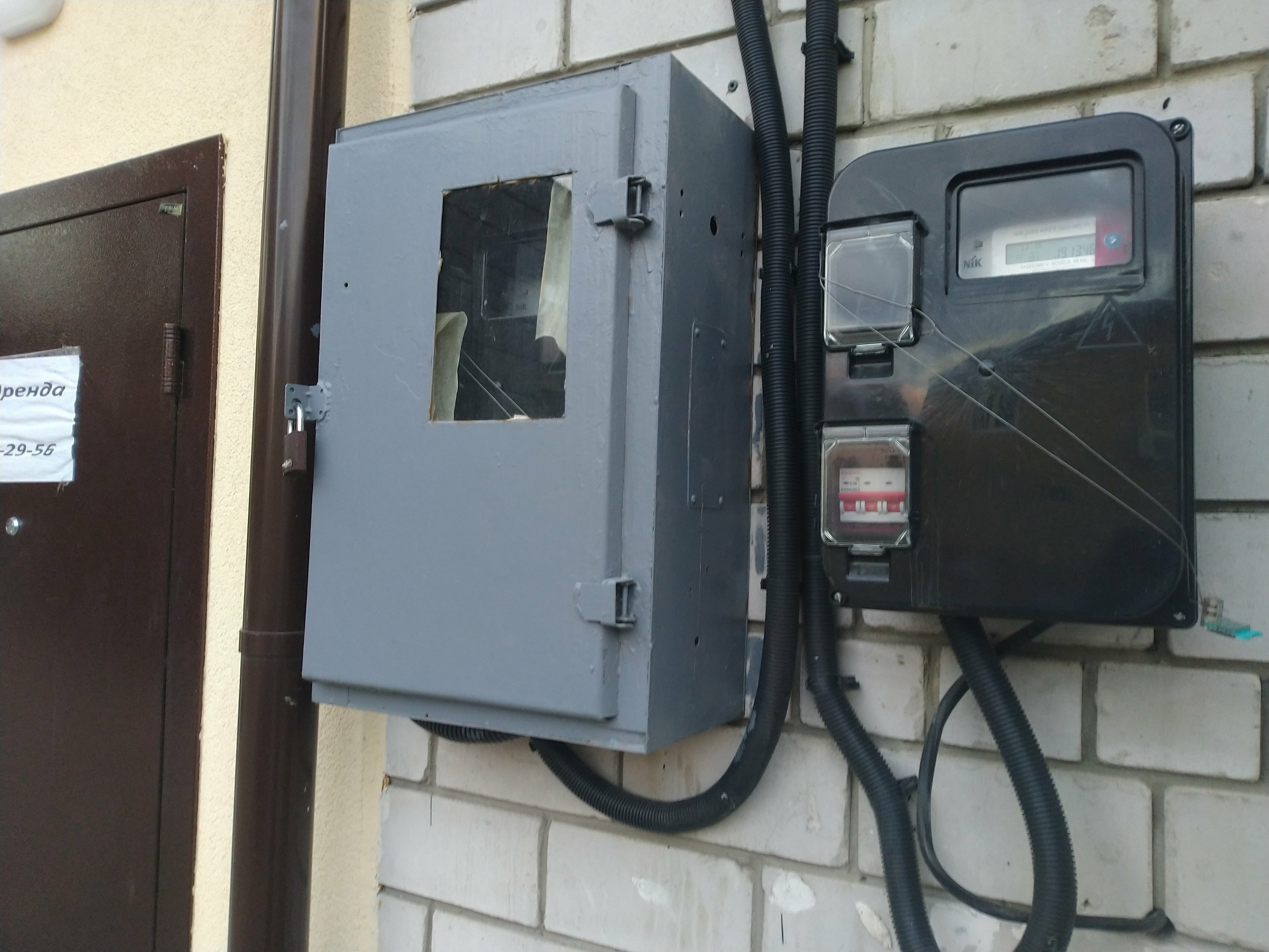

Privet Опубліковано: 7 вересня 2022 Автор Поділитись Опубліковано: 7 вересня 2022 Хоча, там поряд висить такий самий - можна глянути. Посилання на коментар Поділитися на інших сайтах More sharing options...

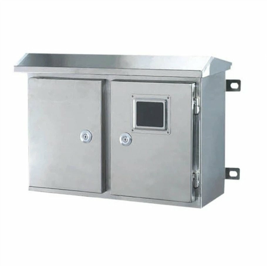

denis-k Опубліковано: 25 листопада Поділитись Опубліковано: 25 листопада нержавейка Посилання на коментар Поділитися на інших сайтах More sharing options...
