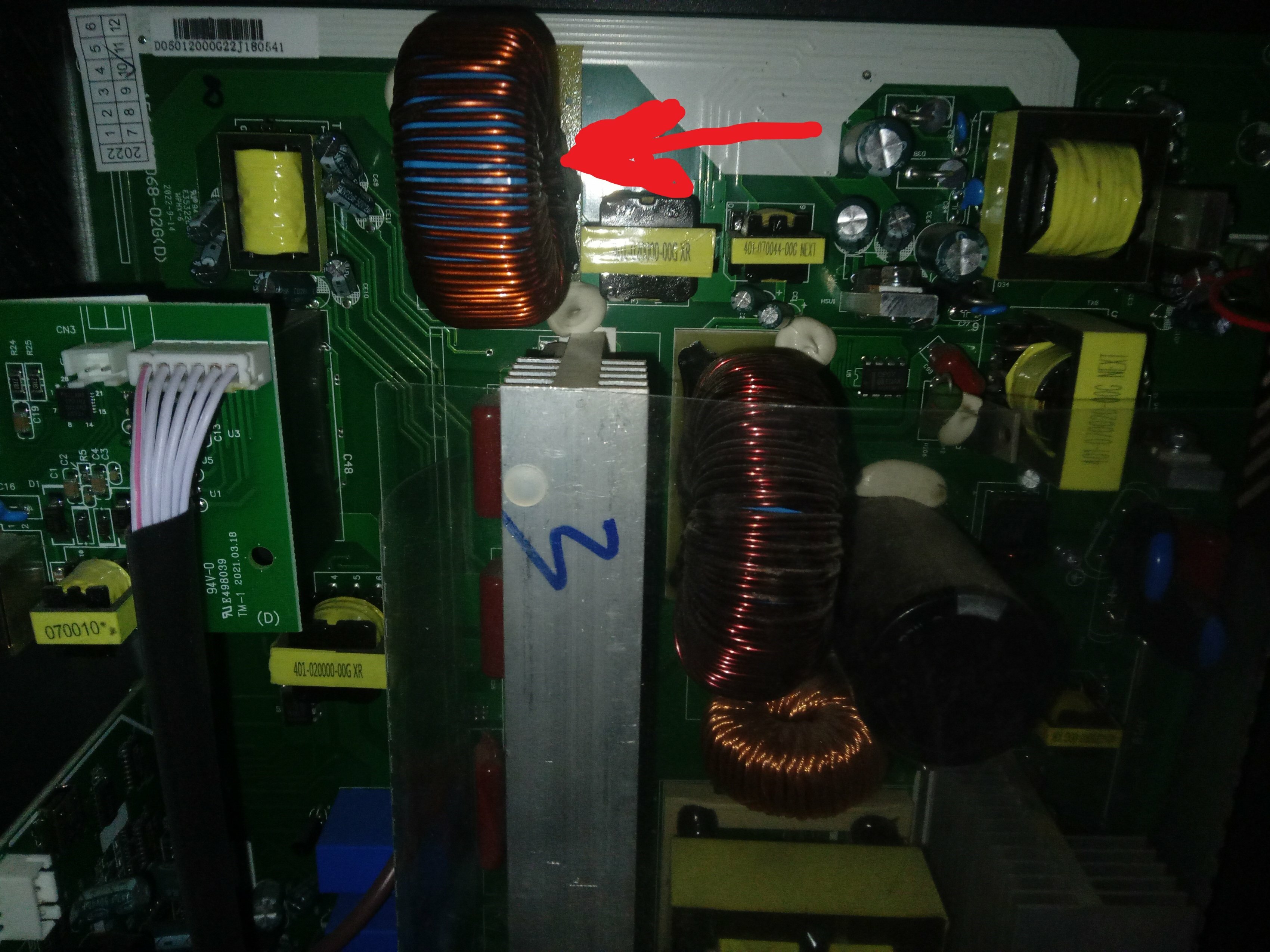

Они все шумят при заряде, кроме тех что с пасивным охлаждением но там и ценник х3, но их в спальне или на кухне и ставить не предполагалось
1 минуту назад, sly сказал:
А вентилятори знизу чи зверху? На вдув чи видув?
На вольтрониках многие переворачивают вентиляторы что бы поток был снизу вверх, стандартно он там на выдув сверху вниз
Мой ибп тоже гудит при заряде и на датчик температуры во время заряда кладет, учитывая что он стоит в сарае и там около нуля, а так включается по датчику когда 45 градусов
4 минуты назад, mib сказал:
Мой слышно на весь дом.
Вот думаю, что да, как вариант перевернуть и оставить noctua
3 минуты назад, sly сказал:

Я в свой 7.2 инвертор тоже поставил ноктуа, да безшумно, но быстро убрал
там совсем не тот поток воздуха, в разы меньше ! он банально пылевой фильтр не продавит
смотрите серверные в том-же формфакторе, но с меньшими оборотами (процентов на 20-40 меньше ток потребления, при том-же форм факторе, толщина та-же должна быть)
ну и понизить напряжение питания чтоб уменьшить обороты тоже работает для 4х проводных хорошо, главное чтоб стартовали, когда инвертор дает минимальные обороты (у повмр 3.2 всегда максимальные)

Пока остановился на варианте двух тихих кулеров - один на вдув, второй на выдув.
