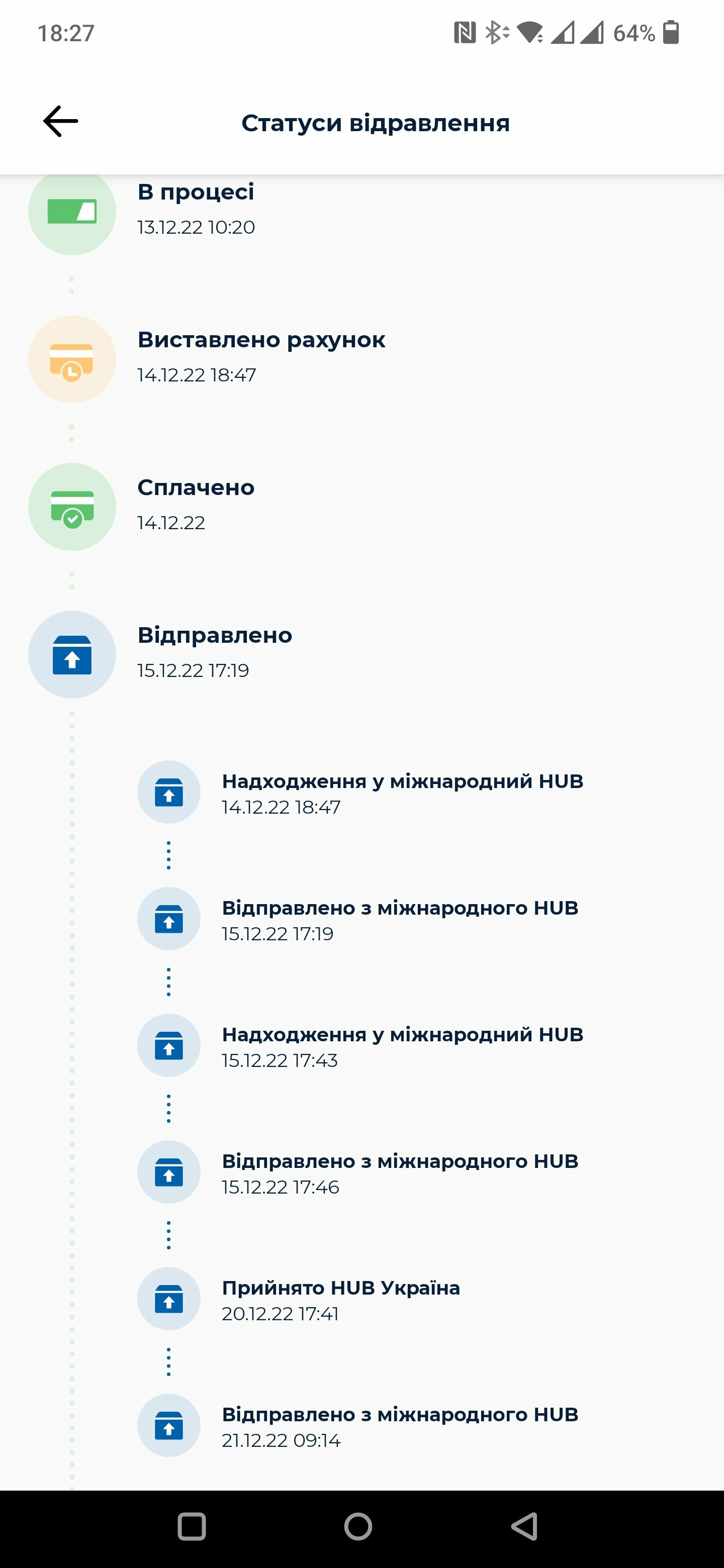

14,95€ доставка + 11.18€ страховка(по бажанню)  це містекспрес до України, а далі Нова Пошта, вага 11.35
Якщо Новою Поштою то дорожче б було, але вони наче трохи швидше, але не факт.

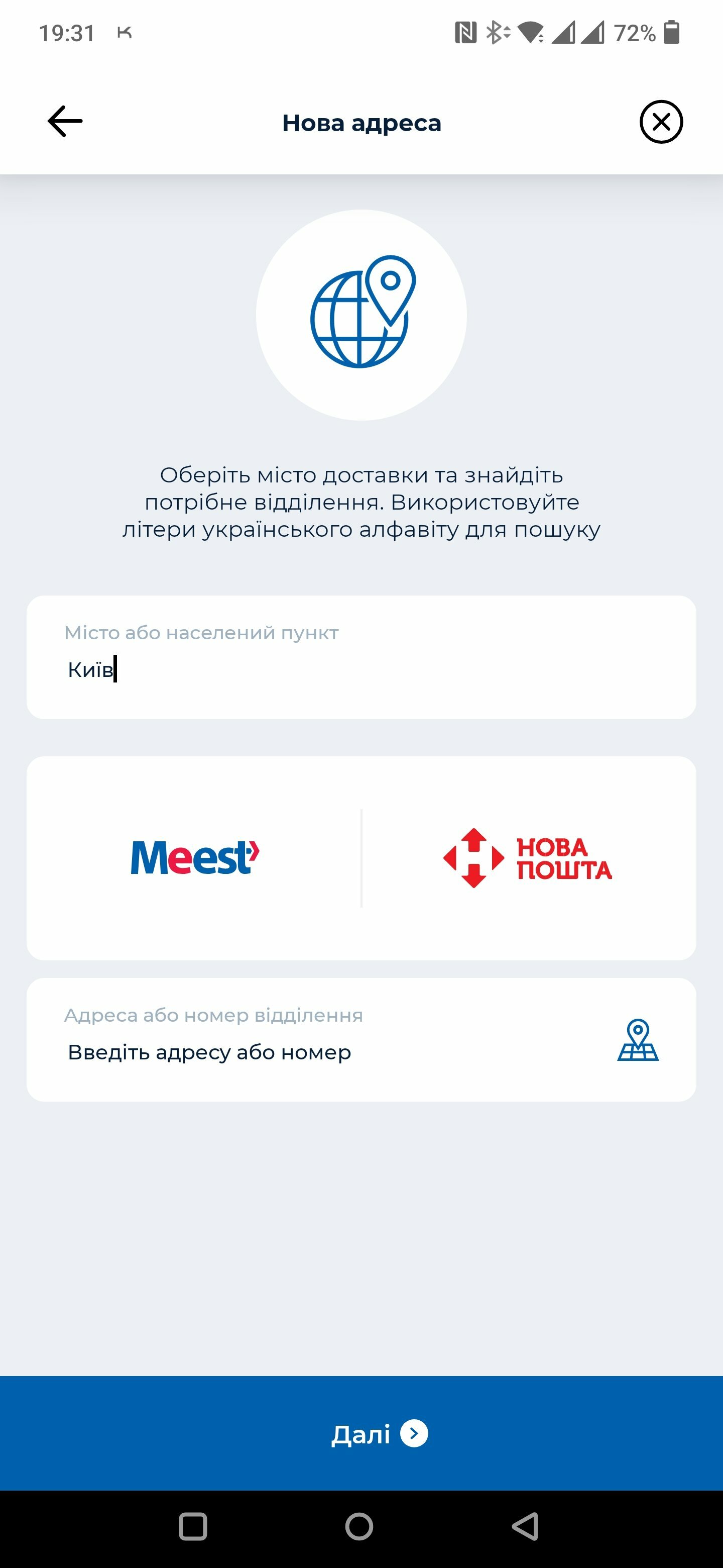

Нова Пошта є партнером Міст при доставці міднародних відправлень по Україні. З-за кордону в Україну Міст везе своєю логістикою, а в Україні передає НП для доставки адресату.
В персональному кабінеті можна вибрати ким доставляти по Україні.
22 минуты назад, Dmode сказал:
А як це робиться що спочатку Міст а потім НП? Доставляв або тим або тим, і перший раз чую що можна робити комбінацію.
Ви зареєструйтесь на міст експрес, там будуть Ваші адреси доставки в Україні

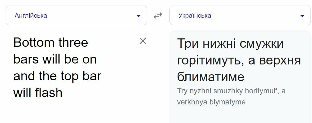

Встановив такий інвертор пару неділь назад з двома гелієвими батареями 12В 100Ah.
Працює нормально. Є один незрозумілий момент.
Зарядка батарей закінчується на тому, що індикатор зарядку на дисплеї показує, що батарея заряджена не повністью (верхня полоска на індикаторі мигає).
В інструкції про це написано: ">2.167V/cell - Bottom three bars will be on and the top bar will flash".
Як я розумію (можливо помиляюсь), cells це для LiFePO4 батарей.
Що воно значить для гелієвих батарей - для мене загадка.
І така ситуація постійна, як довго б не заряджався аккумулятор (хоча, з нашими відключеннями можливо батареї дійсно ніколи не встигають зарядитись до кінця...)
Можливо, хтось стикався з подібним, то відпишіть.

Що значить "зарядка звкінчується" - гасне індикатор зарядки? Тип батарей який виставлений?

Це значить 2.167 в на 1 комірку, ці інвертори розраховані на свінцеві батареї в яких зазвичай 6 комірок в кожній тому це буде 2.167 х 6 13.002 на 1 батарею, а як що в вас там 2 і (24 в) то це 12 комірок та 26 вольт. Як що ви використовуєте лифер то треба в налаштуваннях обрати тип батареї щось типу user defined  та повиставляти напругу кінця заряду та підтримуючого заряду тоді заряджати буде правильно але не факт що буде правильно іконку показувати, можна на дісплей вивести напругу батареї та подивится. При повній зарядці я так розумію всі полоски повинні світитися а напруга повинна бути для гелю 14.1 х 2 =28.2 в и через деякий час 13.5 х 2 =27 в. Можливо просто не встигає повністю зарядитися

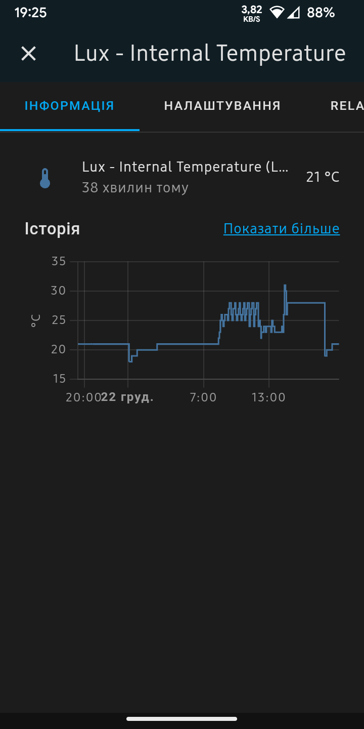

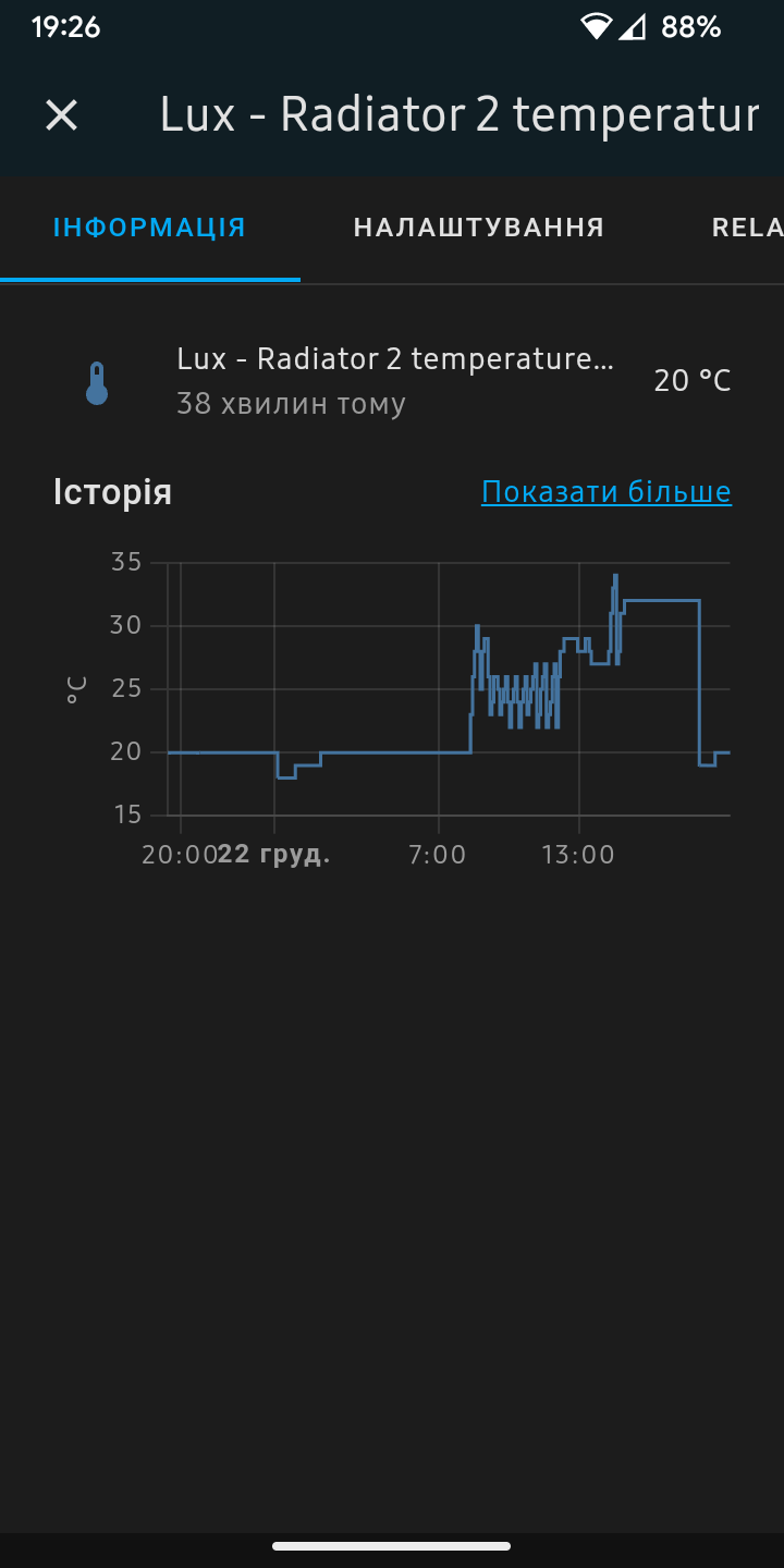

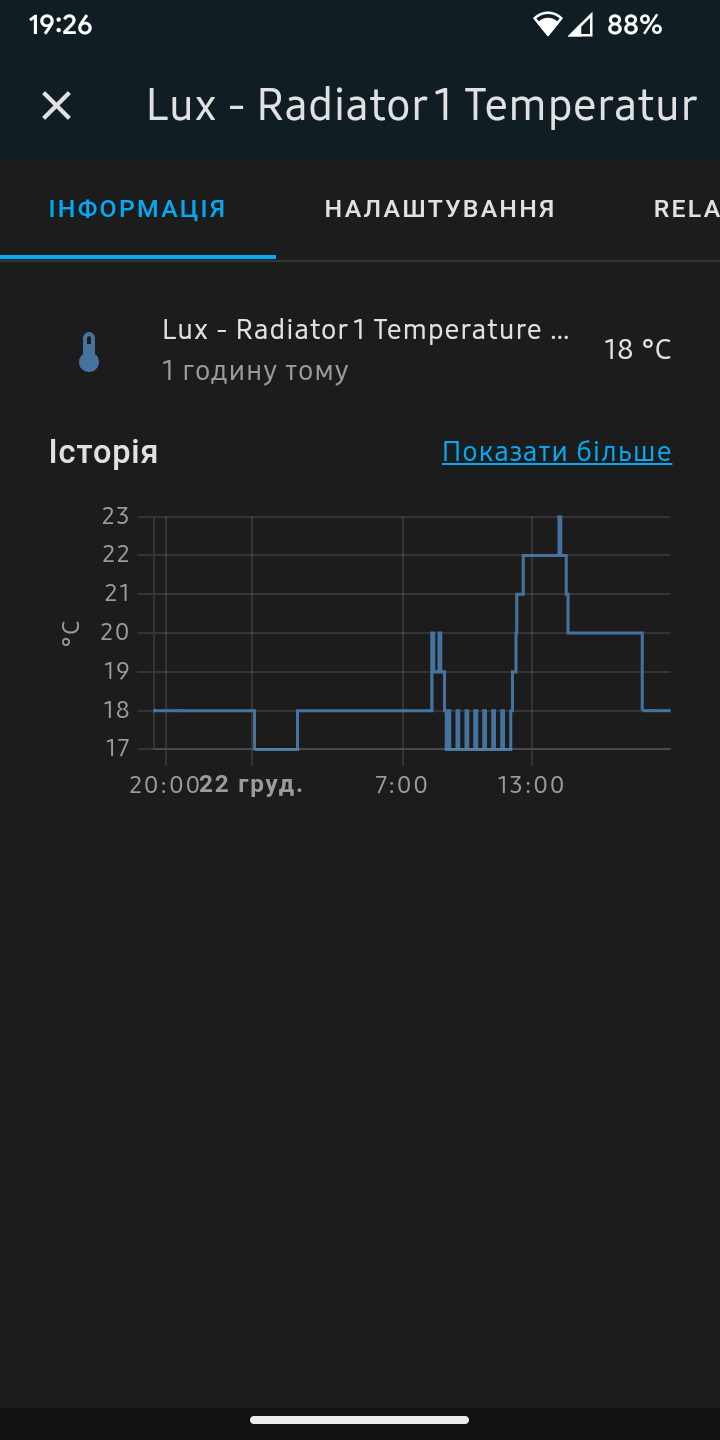

інвертор LuxPower теж шумить вентиляторами. Потік іде знизу догори. Три вітряка наче як забагато.

1 минуту назад, yur43 сказал:
А вентилятори знизу чи зверху? На вдув чи видув?
