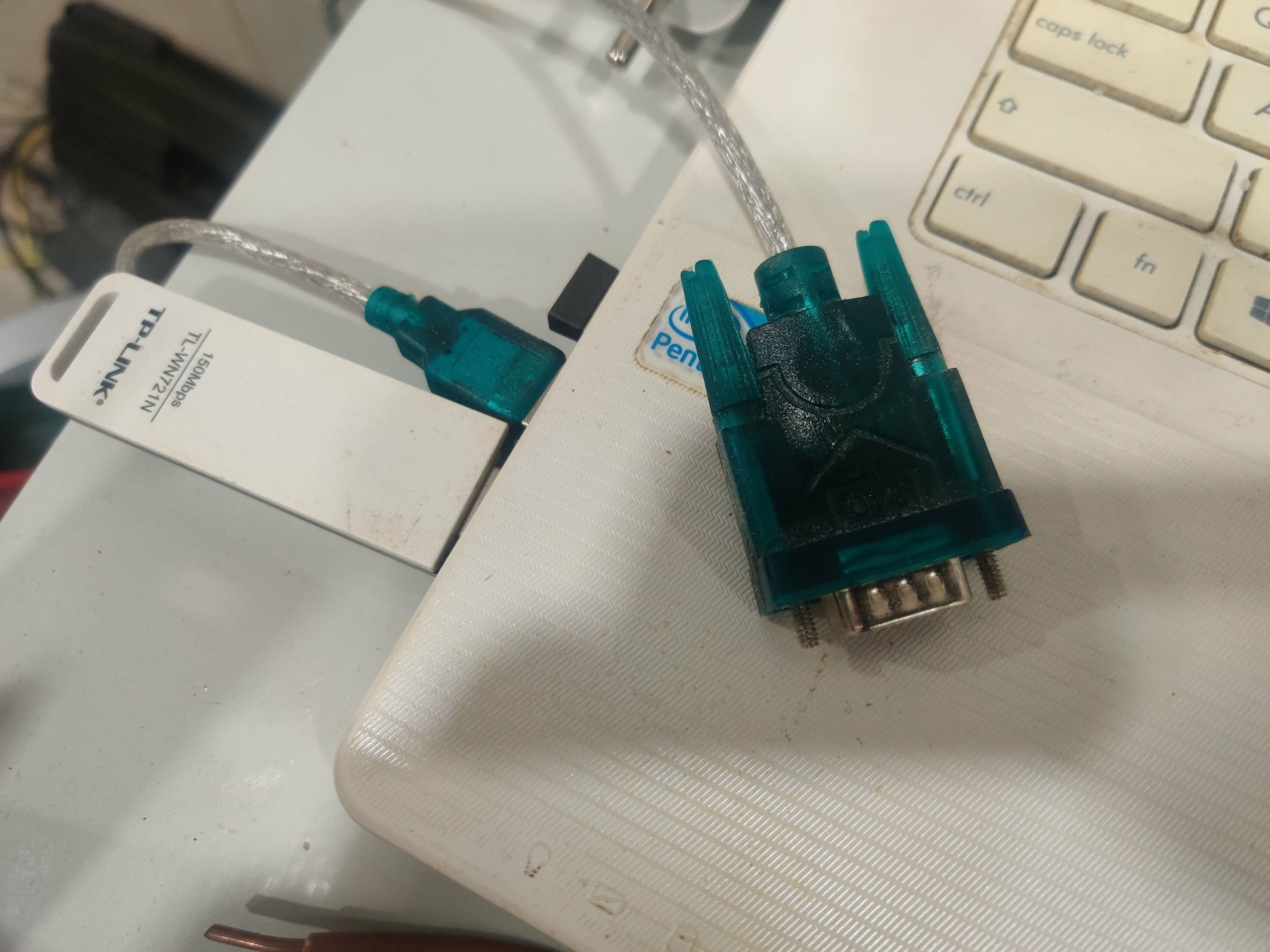

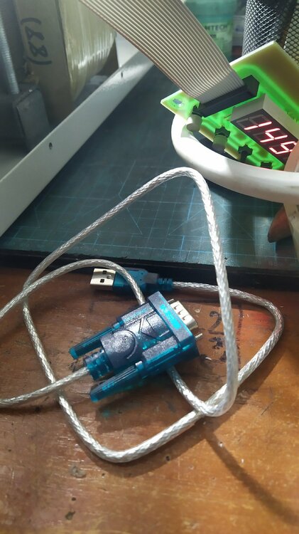

Богдан Василенко Опубліковано: 15 вересня 2023 Поділитись Опубліковано: 15 вересня 2023 4 хвилини тому, dneprstab сказав: Купуєте такий шнурок.Якщ олдового rs232 нема в інверторі , то ще й перехідник на 8 pin роз'єм. Я свій купив на voron.ua , ціна щось в районі 70грн є такий але ноут не розуміє його Посилання на коментар Поділитися на інших сайтах More sharing options...
dneprstab Опубліковано: 15 вересня 2023 Поділитись Опубліковано: 15 вересня 2023 (змінено) 1 час назад, Богдан Василенко сказал: є такий але ноут не розуміє його Такий з мікросхемою всередині? То ваш мабуть на сн340. Але кращий на ftdi чіпсеті.Можливо Powmr просто не розуміє ваш Змінено 15 вересня 2023 користувачем dneprstab 1 Посилання на коментар Поділитися на інших сайтах More sharing options...
Богдан Василенко Опубліковано: 15 вересня 2023 Поділитись Опубліковано: 15 вересня 2023 2 години тому, dneprstab сказав: Такий з мікросхемою всередині? То ваш мабуть на сн340. Але кращий на ftdi чіпсеті.Можливо Powmr просто не розуміє ваш підскажіть будь ласка яку програму використовувати для powMr Посилання на коментар Поділитися на інших сайтах More sharing options...
dneprstab Опубліковано: 15 вересня 2023 Поділитись Опубліковано: 15 вересня 2023 2 часа назад, Богдан Василенко сказал: підскажіть будь ласка яку програму використовувати для powMr WatchPower для більшості інверторів 2 Посилання на коментар Поділитися на інших сайтах More sharing options...
shusta Опубліковано: 15 вересня 2023 Поділитись Опубліковано: 15 вересня 2023 3 години тому, Богдан Василенко сказав: підскажіть будь ласка яку програму використовувати для powMr Прихований текст через такий адаптер в мене працювали powMr 3.5 і powMr 4.2, підключав їх до multisibcontrol 2 Посилання на коментар Поділитися на інших сайтах More sharing options...

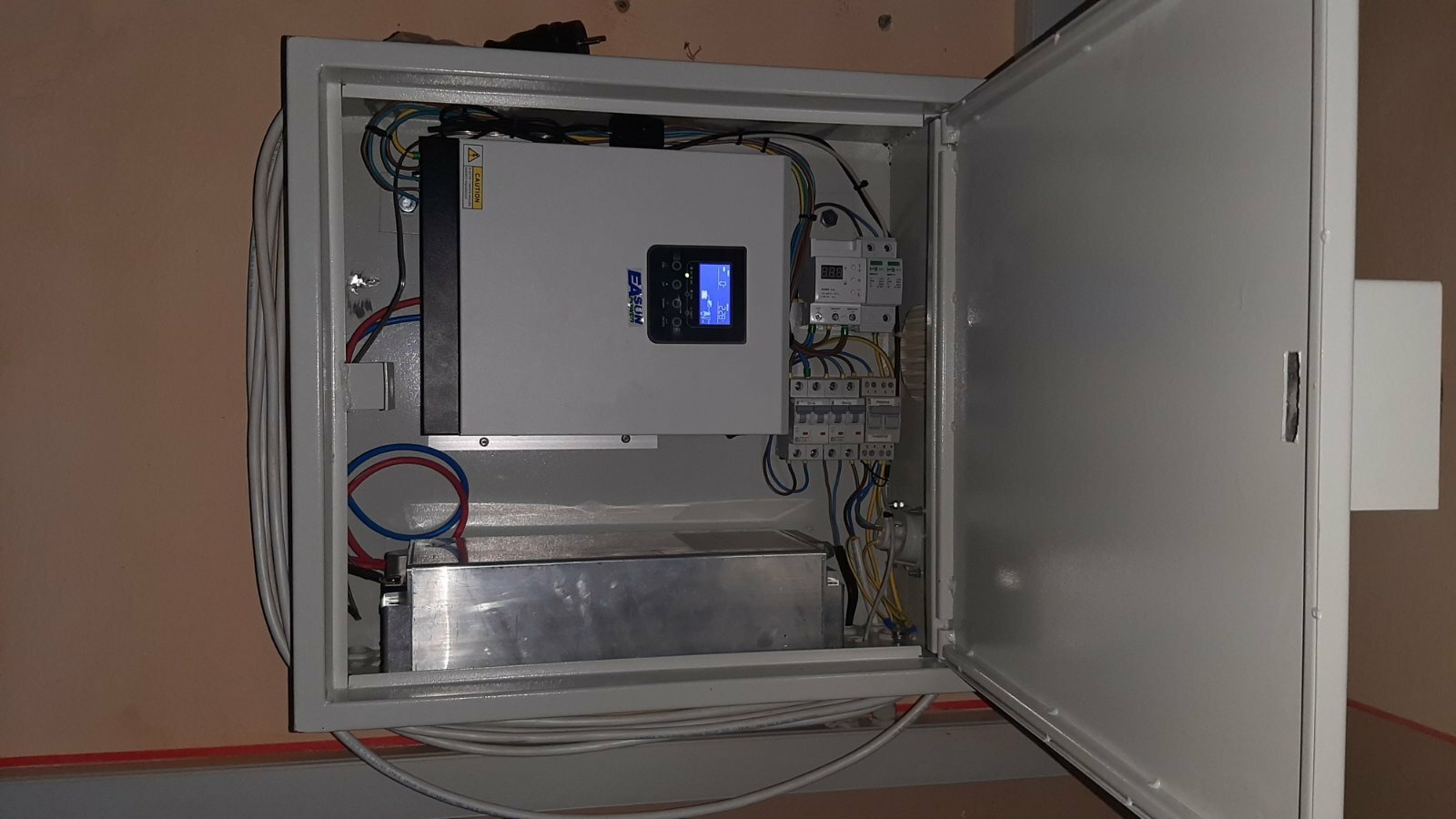

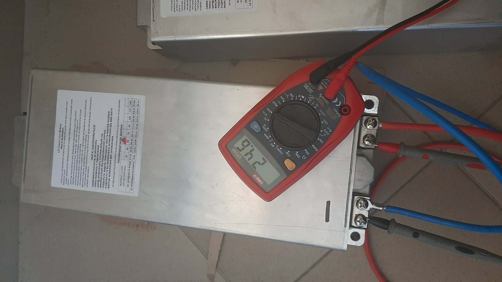

mgo Опубліковано: 23 вересня 2023 Поділитись Опубліковано: 23 вересня 2023 В 16.09.2023 в 10:16, G.Vision сказал: Чому 6s не підходить як що в нього діапазон min 19,64/max 25,2? Підходить і працює, якщо ваш інвертор розряджає акумулятор до 20в, то 6s буде працювати. Ви не доберете десь вольт з акумулятора до повного розряду, але це скоріше плюс як мінус, акумулятор довше проживе. LG chem 6s2p використовую, три стоять з рідним балансиром вже рік, десь планую розрізати і переміряти банки, БМС припаяти. З такого акб витягував 2,2кВт корисної енергії. Це ватметр в розетку з інвертора, за ватметром 500Вт навантаження і поки все не виключиться. Посилання на коментар Поділитися на інших сайтах More sharing options...

G.Vision Опубліковано: 26 вересня 2023 Поділитись Опубліковано: 26 вересня 2023 23.09.2023 в 20:16, mgo сказав: Підходить і працює, якщо ваш інвертор розряджає акумулятор до 20в, то 6s буде працювати. Ви не доберете десь вольт з акумулятора до повного розряду, але це скоріше плюс як мінус, акумулятор довше проживе. LG chem 6s2p використовую, три стоять з рідним балансиром вже рік, десь планую розрізати і переміряти банки, БМС припаяти. З такого акб витягував 2,2кВт корисної енергії. Це ватметр в розетку з інвертора, за ватметром 500Вт навантаження і поки все не виключиться. А підкажіть будь ласка заряд (верхня межа)на інверторі ви до якої цифри ставили? Посилання на коментар Поділитися на інших сайтах More sharing options...

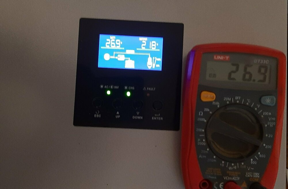

Mykyta Dziuba Опубліковано: 29 вересня 2023 Поділитись Опубліковано: 29 вересня 2023 Маю таку проблему - постійно блима найвища рисочка при заряді та не гасне дисплей. Вольтаж стоїть на 26.9-27.0, і здається батареї AGM заряджені. Чи хто стикався з цією ситуацією та як виправити? Посилання на коментар Поділитися на інших сайтах More sharing options...
mgo Опубліковано: 30 вересня 2023 Поділитись Опубліковано: 30 вересня 2023 В 26.09.2023 в 11:04, G.Vision сказал: А підкажіть будь ласка заряд (верхня межа)на інверторі ви до якої цифри ставили? 24,6в стоять зараз. Оті тести з ватметром до 25,2 заряджав. Посилання на коментар Поділитися на інших сайтах More sharing options...
Alexandr Sulimov Опубліковано: 1 жовтня 2023 Поділитись Опубліковано: 1 жовтня 2023 Підкажіть, будь ласка, перевірений кабель (або кабелі) для підключення PowMr PRO 6200W 48V rj45 до ПК через USB WatchPower стоїть Посилання на коментар Поділитися на інших сайтах More sharing options...
G.Vision Опубліковано: 2 жовтня 2023 Поділитись Опубліковано: 2 жовтня 2023 30.09.2023 в 19:21, mgo сказав: 24,6в стоять зараз. Оті тести з ватметром до 25,2 заряджав. Думаєте не варто заряджати більше 24,6 цей аккум? Підкажіть будь ласка, якої моделі у вас інвертор? PowMr мінімальне значення 25, це прям дуже близько до максимуму і трохи стрьомно, щоб не наробити біди, зараз її і так вистачає( Хоча на інверторі 24,9-25,0 і відключається заряд, ні приборі написано 24,9-25,0-25,1, але ж все воно китайське, і похибка може бути А обзорі на цей інвертор дивився струм заряду +10А до значення в налаштуваннях, хоча може в того дядьки бмс так показувала, а може і інвертор Посилання на коментар Поділитися на інших сайтах More sharing options...

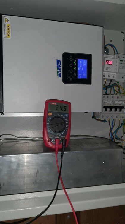

mgo Опубліковано: 3 жовтня 2023 Поділитись Опубліковано: 3 жовтня 2023 (змінено) 21 час назад, G.Vision сказал: Думаєте не варто заряджати більше 24,6 цей аккум? Я не знаю що то за балансир, і чому ці акумулятори "нові" продають у нас, чо їх там відбракували. Тому запас по 0,1в на банку. Різати і паяти БМС не було часу, бо гасали тоді кожен день по 20 км з каністрою до генераторів. Акумулятори встановлені в нежитлових приміщеннях, в металевих ящиках. Інвертор Easan 3000VA. По струму 30А налаштовував, десь так і давав по ватметру 750ват брав інвертор з розетки при заряді. Кліщами неміряв. Їде powmr, гляну як в нього із струмом і напругами. Змінено 3 жовтня 2023 користувачем mgo Посилання на коментар Поділитися на інших сайтах More sharing options...
G.Vision Опубліковано: 3 жовтня 2023 Поділитись Опубліковано: 3 жовтня 2023 3 години тому, mgo сказав: Я не знаю що то за балансир, і чому ці акумулятори "нові" продають у нас, чо їх там відбракували. Тому запас по 0,1в на банку. Різати і паяти БМС не було часу, бо гасали тоді кожен день по 20 км з каністрою до генераторів. Акумулятори встановлені в нежитлових приміщеннях, в металевих ящиках. Інвертор Easan 3000VA. По струму 30А налаштовував, десь так і давав по ватметру 750ват брав інвертор з розетки при заряді. Кліщами неміряв. Їде powmr, гляну як в нього із струмом і напругами. Дякую за пораду, тоді просто буду вимикати з розетки, коли до 24,6 зарядиться аккум, немає можливості встановити не в житловому приміщенні( По струму в ного від 2А до 60А( 30 за замовчуванням), при зарядці також бере +/- 750 і за 0,1 до порога вимкнення зарядки починає знижуватися Напруга min 20-24, max 25-31,5 Посилання на коментар Поділитися на інших сайтах More sharing options...

mgo Опубліковано: 3 жовтня 2023 Поділитись Опубліковано: 3 жовтня 2023 Приїхав PowMR 3кВт напруги Bulc і FLU регулюються 24-29,2в. Ще є вирівнювання батареї, вона від 25в до 30в. Мультиметр на фото неточний, він 24в міряє на діапазоні 200, і показує тільки десяті. Відповідно похибка мінімум на десяту вольта. На великому струмі і тонких дротах, поганому контакті можна загубити кілька сотих, ато і десятих вольта. 5 часов назад, G.Vision сказал: Напруга min 20-24, max 25-31,5 З такими напругами ви будете в притирку, на АКБ краще поставити БМС, щоб вона балансувала та відключала при виході за межі. Без БМС та пожежної сигналізації яка розбудить як би що я б в житлове приміщення цей АКБ не ставив взагалі. Він має властивість горіти, причому всі складові для горіння в ньому присутні, йому кисню не треба. Бачив вигорілу квартиру того року, якраз таким АКБ і підпалили, але чим заряджали, до скільки і як не знаю, то все сарафанне радіо. У мене досвіду з літієвими батарейками небагато, поки позитивний, ним з вами і поділився. Посилання на коментар Поділитися на інших сайтах More sharing options...
G.Vision Опубліковано: 3 жовтня 2023 Поділитись Опубліковано: 3 жовтня 2023 2 хвилини тому, mgo сказав: Приїхав PowMR 3кВт напруги Bulc і FLU регулюються 24-29,2в. Ще є вирівнювання батареї, вона від 25в до 30в. Мультиметр на фото неточний, він 24в міряє на діапазоні 200, і показує тільки десяті. Відповідно похибка мінімум на десяту вольта. На великому струмі і тонких дротах, поганому контакті можна загубити кілька сотих, ато і десятих вольта. З такими напругами ви будете в притирку, на АКБ краще поставити БМС, щоб вона балансувала та відключала при виході за межі. Без БМС та пожежної сигналізації яка розбудить як би що я б в житлове приміщення цей АКБ не ставив взагалі. Він має властивість горіти, причому всі складові для горіння в ньому присутні, йому кисню не треба. Бачив вигорілу квартиру того року, якраз таким АКБ і підпалили, але чим заряджали, до скільки і як не знаю, то все сарафанне радіо. У мене досвіду з літієвими батарейками небагато, поки позитивний, ним з вами і поділився. Дякую вам дуже, за те що ділетесь досвідом, ви один відгукнулись на моє питання!!! Розумію, що горять, аж гай шумить, як би не й@бана русня, ніколи би і не дивився на них, а так хоч якийсь комфорт треба, друга зима така, це жорстко( Та зараз стільки хотять за поставити бмс, мені практично так же вийде інвертор як у вас, а який в нього поріг на Bulc і FLU? Я вам вище писав параметры 3,2, блін, даже на на 3 с 24 верхньої був би дуже в тему( В мене він буде як величкий павер банк, мені треба було питання вирішити з водою, насос при старті бере 1,7 квт. Ну і ноут зарадити. Тому я його, поки не вирішу питання з інвертором іншим, буду заряджати до 24,6 і потім просто витаскувати із розетки Посилання на коментар Поділитися на інших сайтах More sharing options...
