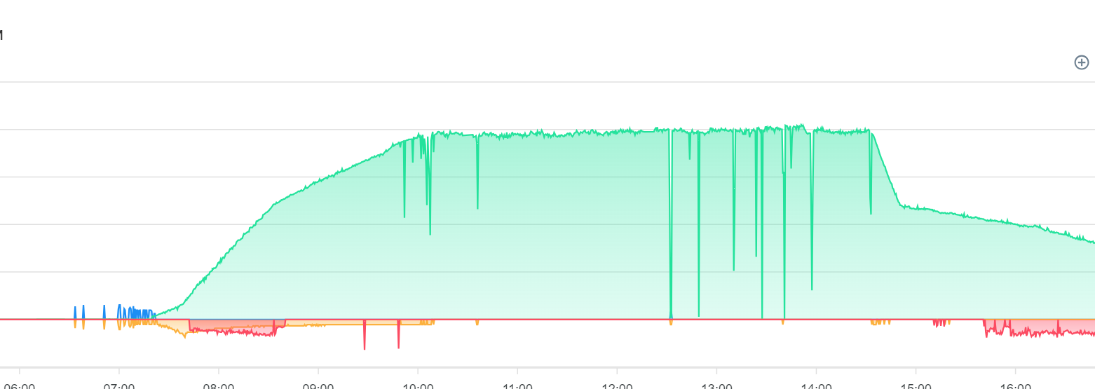

Хтось пробував цими девайсами віддавати в мережу, можливо є якийсь досвід чи думки?
деякий час користувався POW-HVM4.2M-24V із 6 kw панелями генерував і віддав в мережу до 4
провали на графіку були подібні, як я розумію це mppt так працює на ньому
14 хвилин тому, shusta сказав:
як так розумію різниця не критична в порівнянні наприклад з SBU?

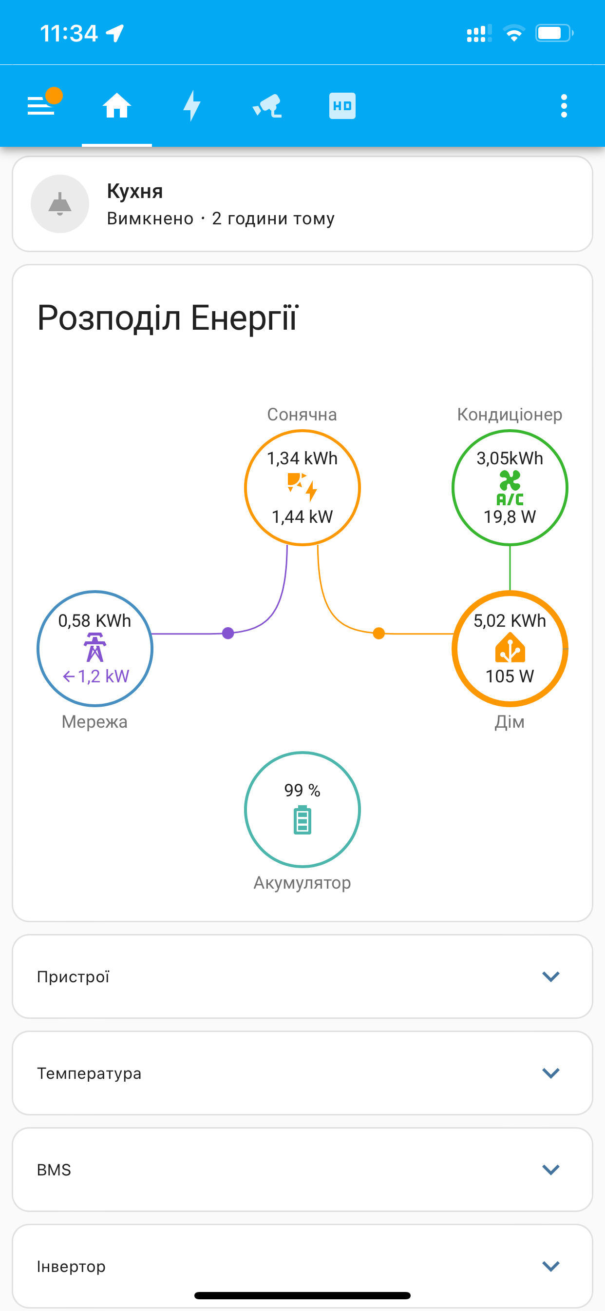

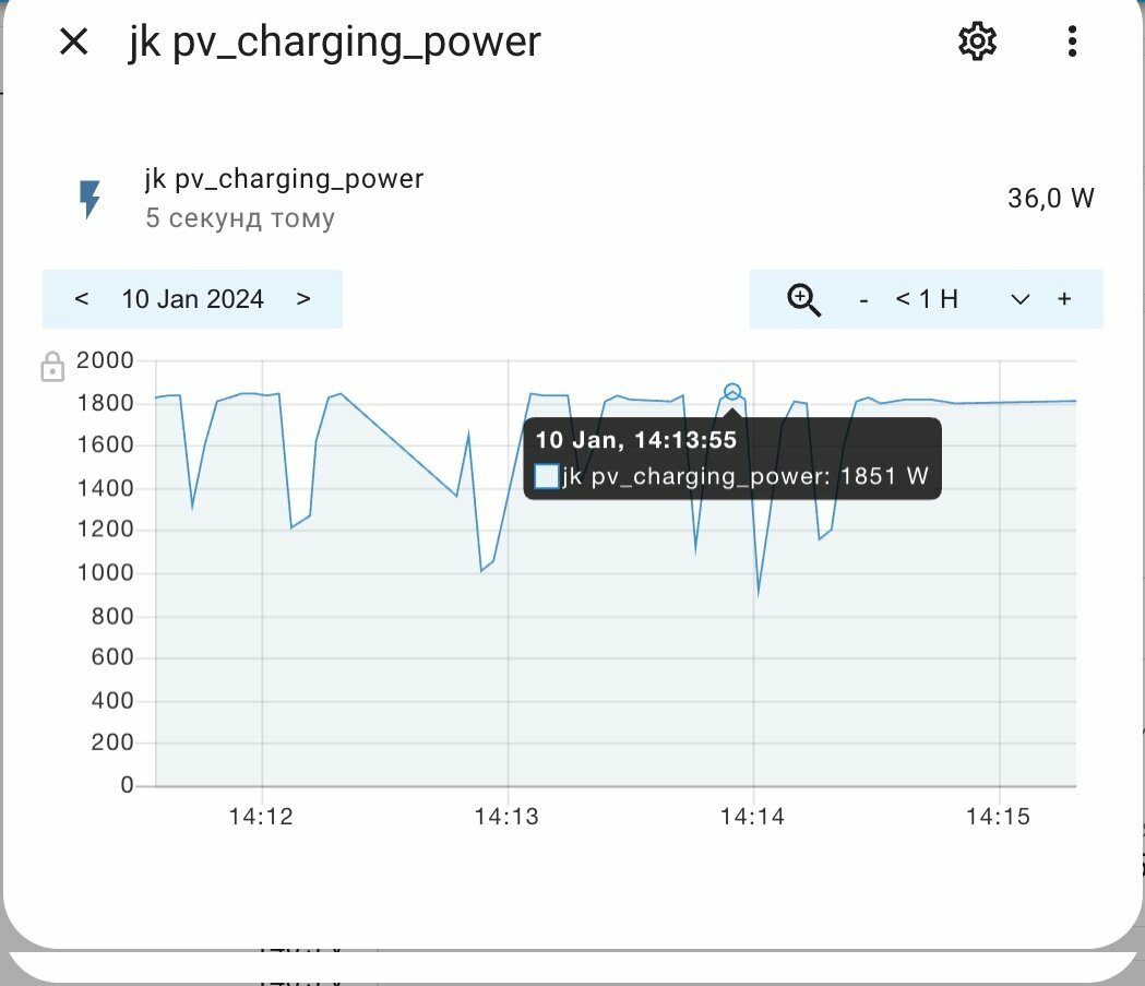

Всім Доброго вечора. Хотів поспілкуватись щодо віддачі енергії в мережу тобто так званий Нет білінг або нет метерінг в зв'язці з POW-HVM Pro 6.2M або POW-HVM6.2M-48V-N так як в них є така можливість і з 1 січня вже прийнятий закон наскільки відомо, надіюся можна буде підключити цей тариф без бюрократії.

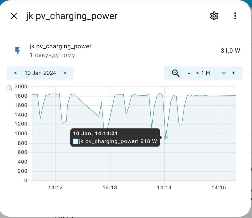

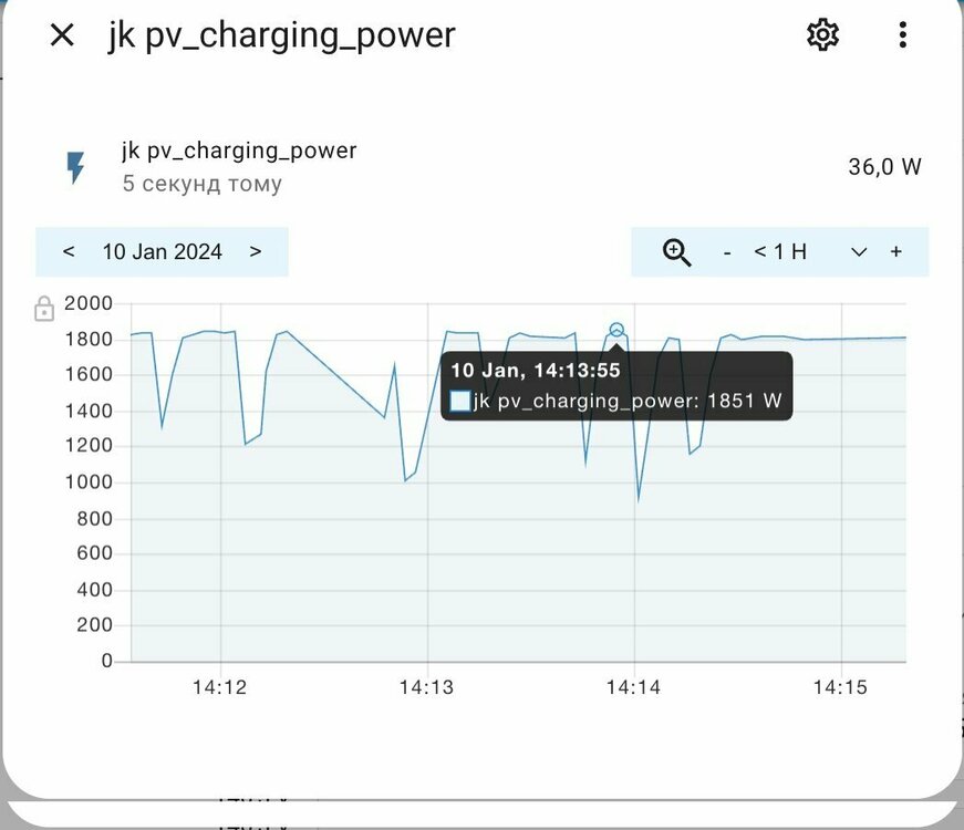

Просто дивні речі відбуваються в режимі SUB(Підмішування), панелі видають образно 3 kW, навантаження будинку скажімо 1kw, заряд батареї 2 kW, з мережі відбирає 100-200W. Але чомусь виробітка на панелях падає конжі 15-20 секунд до скажімо 1800-2000, потім через 3-5 секунд знову повертається до 3 kW, в той самий час від мережі вже бере 1000-1200 W замість 100-200. Причому в режимі SBU, навантаження з панелей стабільно тримає 3kw, без таких стрибків періодичних. Теж саме відбувається в режимі SUB якщо пробувати віддавати в мережу, періодичні стрибки кожні приблизно 15-20 сек як на панелях так і в мережі на віддачу.
На фото якраз процес віддачі в мережу зображений
Буду вдячний за розумну дискусію)
Дякую

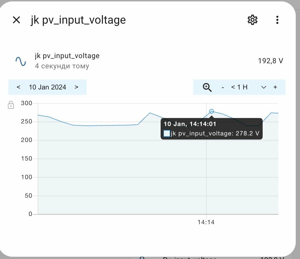

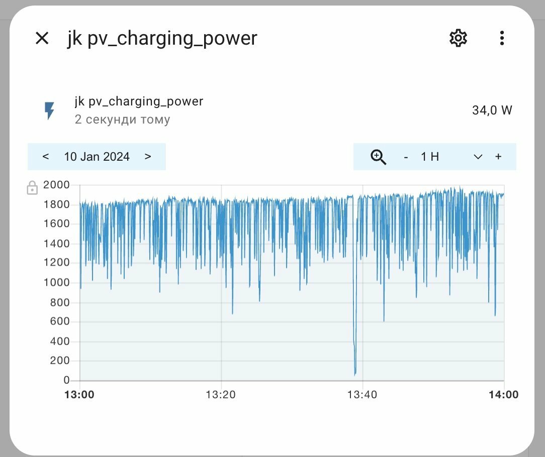

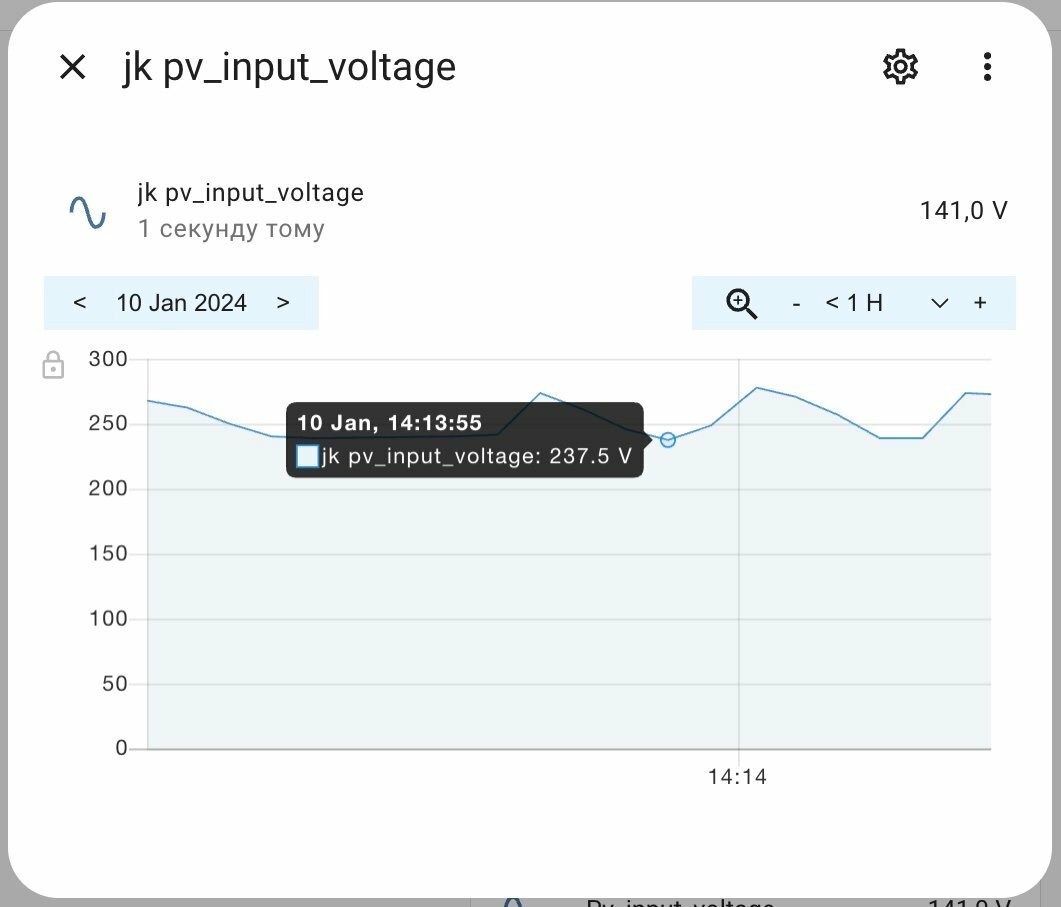

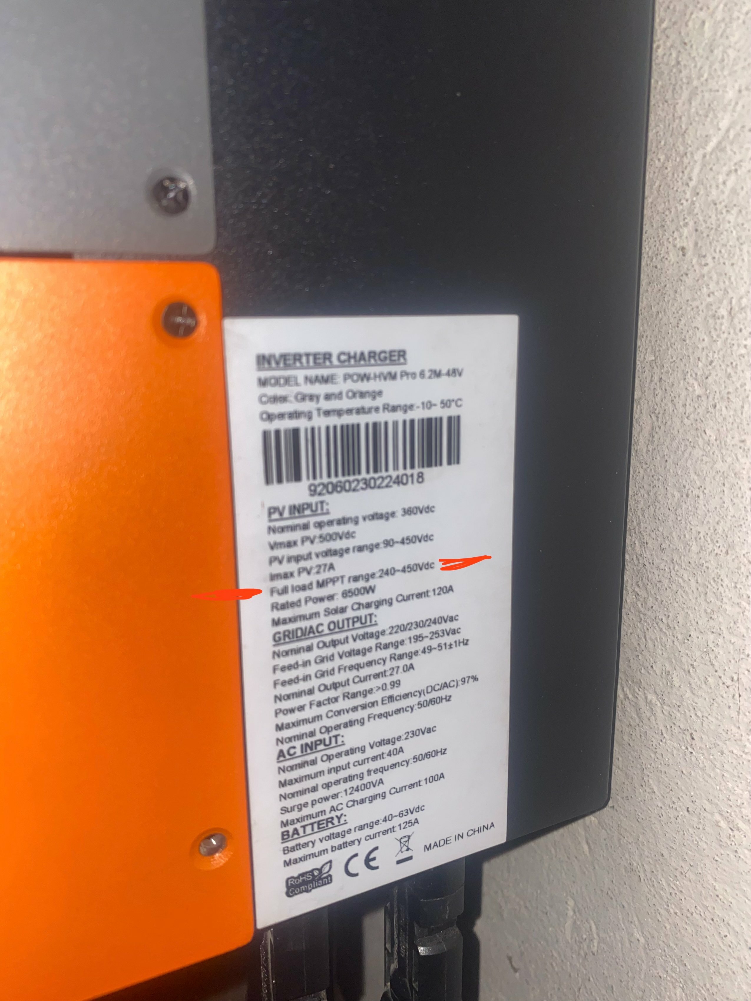

Якщо хтось має таку саму проблему, я перевірив залежність фотоелектричної потужності та напруги фотоелектричної системи, коли відбуваються значні падіння, і ви можете чітко перевірити на скріншотах, що падіння потужності відбуваються в той самий час, коли напруга фотоелектричної мережі стає меншою за 240 В, у моєму випадку це 237,5. Отже, якщо ми перевіримо етикетку інвертора, там чітко вказано, що «діапазон MPPT повного навантаження становить 240-450 В». Отже, головна проблема, ймовірно, полягає в тому, що контролер MPPT не може впоратися з такими навантаженнями, коли діапазон повного навантаження MPPT падає нижче 240 В.
Пізніше я спробую додати ще 2 панелі 545 Вт, і я вважаю, що це вирішить часті падіння фото електричної енергії.
Наразі використовую 6х545 ватт панелі.

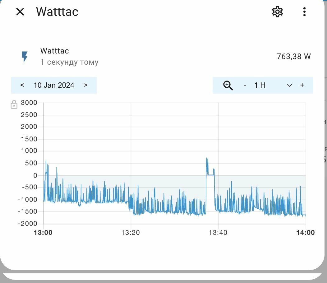

Ну, якщо ви уважно глянете на графік згенерованої потужності за 1 годину то чітко видно, що далеко не "один фіг", а різниця буде щонайменше 20-30%. Тобто 20-30% не генерованої потужності воно добирає з мережі, тобто якщо скажімо поле генерує 15 кВатт за день, то добиратеме 3-4.5 кВатт в день, або якщо повертати в мережу то не додаватиме стільки ж.
На цьому графіку, віддача в мережу(лічильник двонаправлений Eastron sdm220)

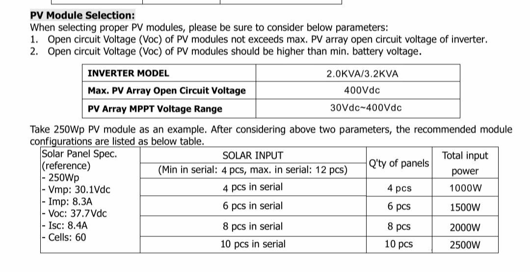

Доброго дня, шановне товариство.
Не підкажете скільки 24-вольтових сонячних панельок мінімально можна підключити до Powmr 3.2KVa ? А то щось інструкція мене трішки заплутала.
В інструкції вказано, що напруга холостого ходу масиву панелей повинна бути в діапазону 30-400В. Там же розглядається приклад з панеллю 250W і напругою холостого ходу 37.7В і чомусь вказана мінімальна кількість 4шт. Хоча і 2шт прекрасно вписується в діапазон 30-400В.
І ще питання, чи обов'язково потрібна парна кількість панелей?
Змінено користувачем masterprof
Підєднуйте кілька послідовно - чім більша напруга тім раніше почне вранці працювати і в похмуру погоду, головне напругу холостого ходу не перевищувати, а 30 В в паспорті це опечатка буває 120 або 90 не бачив щоб 30 було, так і виходить 30.1х4=120в, але це все одно замало в похмуру погоду не вистачить напруги щоб запустити я гадаю мін 8 треба
як що підєднуєте паралельно то повинна бути (бажано) однакова кількість в паралельно під'єднаних ланцюгах
наприклад ви з'єднали 2 послідовно то до них паралельно теж 2 послідовно потрібно, а послідовно можна любу кількість головне напругу холостого ходу не перевищувати
Змінено користувачем Star1111
