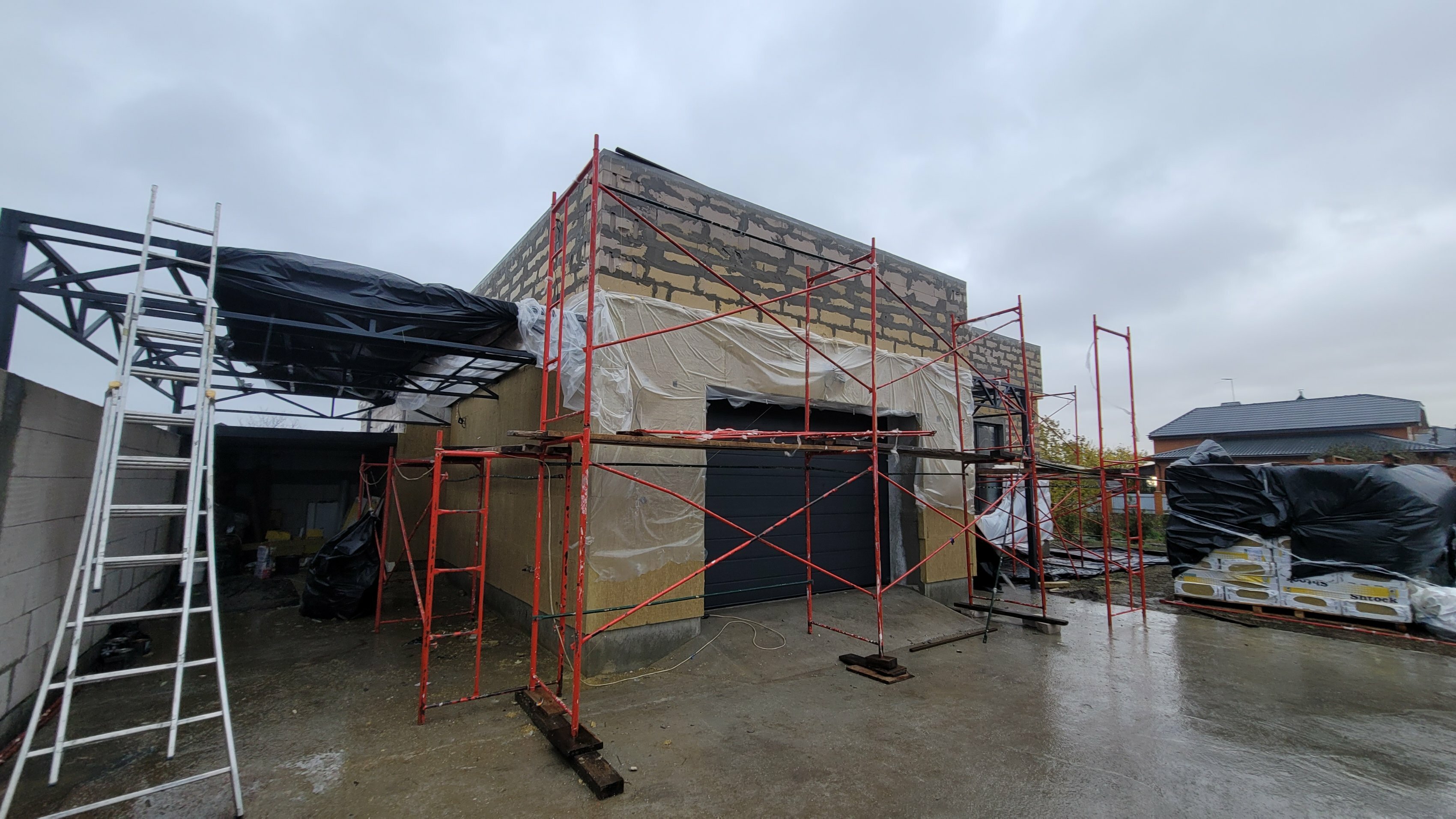

vovapk Опубліковано: 30 жовтня 2023 Поділитись Опубліковано: 30 жовтня 2023 Моє питання виникло через те що в ніч з п'ятниці на суботу був дуже сильний вітер, який зірвав захисну плівку від дощу, яка була натягнута від даху на ліса. Але ми встигли до дощу закрити вату плівкою по самій стіні і вона не намокла. Вже вичитав що не можна щоб вата намокала, інакше по правильному знімати і просушувати. 1 Посилання на коментар Поділитися на інших сайтах More sharing options...
Vstar Опубліковано: 30 жовтня 2023 Поділитись Опубліковано: 30 жовтня 2023 4 хвилини тому, vovapk сказав: Вже вичитав що не можна щоб вата намокала, інакше по правильному знімати і просушувати. Вірно. І плівку буде зривати за зиму. 1 Посилання на коментар Поділитися на інших сайтах More sharing options...
vovapk Опубліковано: 30 жовтня 2023 Поділитись Опубліковано: 30 жовтня 2023 17 хвилин тому, Vstar сказав: Вірно. І плівку буде зривати за зиму. Ну у мене не стоїть питання залишати на зиму відкриту вату, я буду зараз відразу робити затяжку клеєм з сіткою і кварцгрунт. А вже фінішну штукатурку через деякий час, скоріш за все з повторним кварцгрунтом. Посилання на коментар Поділитися на інших сайтах More sharing options...

Offroad Опубліковано: 30 жовтня 2023 Поділитись Опубліковано: 30 жовтня 2023 Закривайте хоч чимось, я використовув вітробар'єр. Я утеплювався 50 мм, за пару тижнів птахи викльовували шматки до 10*10 см, доводилось вирізати уражені ділянки і ставити "латки". Тому почав робити утеплення вертикально - пару метрів утеплив і одразу вертикально пристріляв захист. Але по весні все одно пару місць перероблював - чи то пташки залазили під мембрану, чи вітер підривав і вже потім вони вату тягали 1 Посилання на коментар Поділитися на інших сайтах More sharing options...
Offroad Опубліковано: 30 жовтня 2023 Поділитись Опубліковано: 30 жовтня 2023 Води базальтова вата не боїться, було пару сильних дощів - за пару годин витягував вату (бив рейку з кроком 585 мм для 600 вати) - була ледь вогка 2 Посилання на коментар Поділитися на інших сайтах More sharing options...
