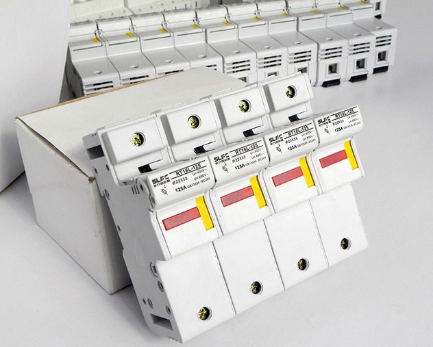

Себе, кстати, планирую кроме варистором ставить дополнительно и обычные предохранители на 125А.
А можете показать схему или фотки что куда и зачем с номенклатурой?
електрикою займався там тільки один день
Ужас в тому, що так мало? :beer: Тема ж про ужаси...
Увы, с номенклатурой не смогу.
А схема проста - на вводе (уже после опломбированных счетчика и автомата) - 4-х полюсный предохранительный блок RT18-125
а после него уже УЗИП (OBO Bettermann).
Схема - yvt.com.ua/ru/6-skhemi-pidklyuchennya-pzip-vibir-zyednuvalnikh-provodiv-ta-zakhisnikh-pristroiv-dlya-pzip.html
  • Дізлайк 1
[attach]1511363347[/attach]
спасибо, это все необходимо делать прямо возле счетчика в наружном щитке?
Как можно ближе к месту, где N и PE делятся (при схеме заземления TN-C-S, TN-S)
Я так понимаю номинал не особо принципиален Вам? тогда вполне можно заменить на расчетный кусочек проволочки определенного диаметра. Будет ничем не хуже. Собственно даже не то чтоб проволочки, а просто как соединяющий провод (небольшой участок) взять подходящего диаметра (например ПВ1 1мм2)
Ну как не особо... Расчетный ток (приблизительный) КЗ до 100А. Поэтому предохранители - от 100А.
Можно. Но хочу не только не хуже, но и красиво :)
Вы точно ни чего не напутали?
Речь идет о замыкание фаза-заземление а не фаза-нуль в первую очередь, там действительно ток КЗ может быть не такой большой как кажется. Собственно примерно чуть меньше чем 230/сопротивление заземления. Если заземление 4Ом то итого менее 50А будет. Если нейтраль там же заземлена, будет больше разумеется.
Да, ошибся :(
Писал по памяти. Память подвела. Ожидаемый ток КЗ - около 310-320А.
Хорошо, что еще предохранители не успел купить :)

1 Ставить L-PE предлагал не я.
2 УЗИП=варистор, бывают чуть навороченее.
3 У предохранителей тоже есть ВТХ. Скажем так пред номиналом 320А при вашем КЗ 320А вашпе не отключится.
Проблем тут много.
Преды в 100 и более А ставят но не из-за токов КЗ, а по другой причине.
УЗИП включается по схеме "приоритет безопасности" - предохранители последовательно.
В чем подвох?
Подвох чего? Предохранители ставятся последовательно, чтобы в случае сработки варистора ( это КЗ ) цепь разорвалась а не кипятилась до пожара. Кстати говоря, обычный автомат может и не сработать в этом случае, при плохих стечениях обстоятельств он может просто тупо сварится. Предохранитель же сгорит с 100% надежностью в этих же обстоятельствах.
