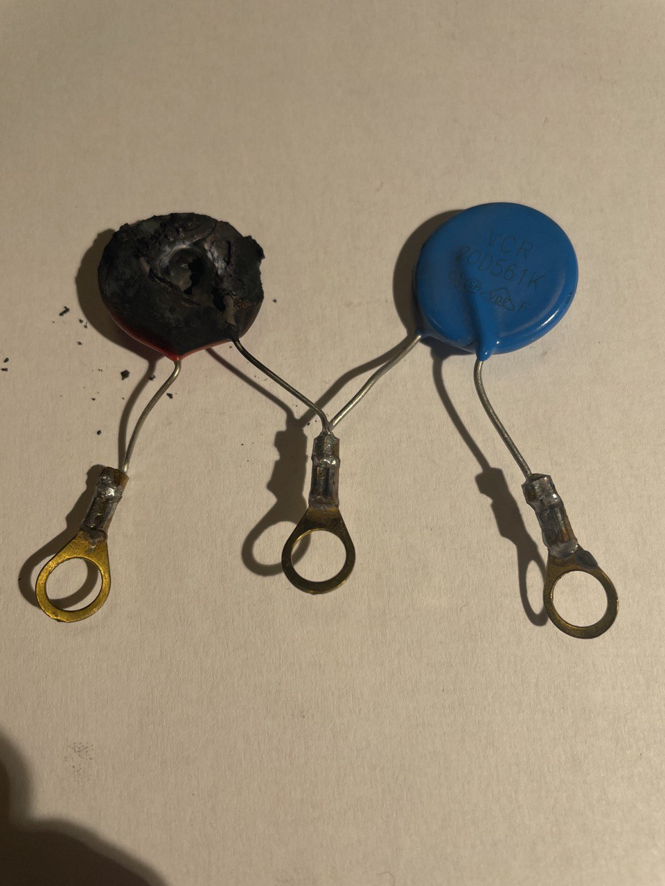

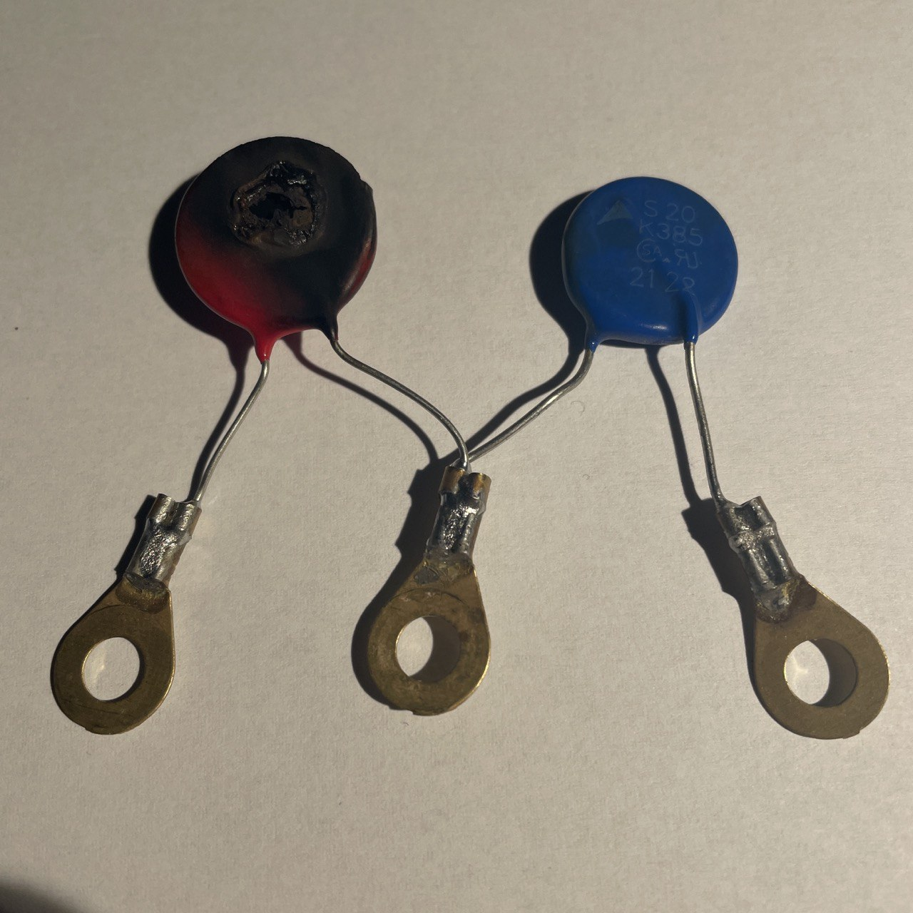

Панове, хочу попередити:
при зникненні світла під час "блекауту" вимикайте повністю всі споживачі.
Або вимикайте ввідний автомат у хаті.
Після відновлення подачі енергії зачекайте декілька хвилин, не вмикайте одразу ж.
Таким чином ви можете уникнути пошкодження вашої техніки, тому що в першу мить
бувають настільки великі й довгі викиди напруги, що гірше за непрямий удар блискавки.
На фото: варистор на 560В після такого прильоту (типу вбудованого УЗИП из стаба), на ньому була напруга біля 1000В і великий струм одночасно.
Таке траплялося у мирний час всього 2 рази за 2 роки (Одеса, хто там живе — той знає, чому),
але зараз — вже втрете за тиждень, і таке зараз буває у різних містах.
Справа — вихідний варистор, тобто споживачі лишилися неушкодженими, але стаб все одно у сервіс поїхав.

10 хвилин тому, iiigolkin сказав:
Дякую, але задам питання як для блондинки )) а як дізнитись, що світло з"явилось ? А дифавтомати не рятують?

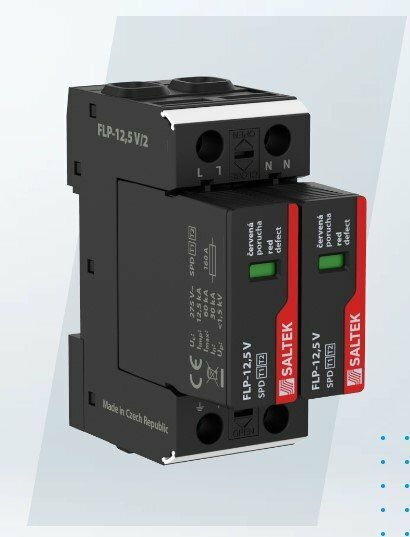

І ще одне: якщо хтось не має УЗИП на вводі у хату — саме час його встановити.
Тому що навіть вимкнутий автомат без УЗИП не гарантує захисту, його може просто пробити дуже велика напруга.
Увага! УЗИП до автомату, не після!

28 минут назад, iiigolkin сказал:
крім діфреле нічого додаткового в щитку немає. але із невідключаємих споживачів тільки холодильник.
цікаво, а варистор в безперебійнику відпрацює на всю мережу після вхідного автомату?

3 минуты назад, iiigolkin сказал:
Аж ніяк.
А задержка включения на реле напряжения? После появления электричества реле какое-то время не даёт питание после себя.
  • Дякую 1
34 минуты назад, iiigolkin сказал:
Хочу трохи поправити: праворуч і ліворуч варистори, які захищають різні ланцюги, наприклад фаза-нуль або нуль-земля. У Вас вийшов з ладу варистор по одному ланцюгу, а по другому не було такого імпульсу. Ще трохи додам, що досить ПОЖЕЖОнебезпечно використовувати голі варистори, вони зазвичай ідуть у вибухопоглинаючому корпусі, наприклад ось такий має таке-ж призначення

33 минуты назад, iiigolkin сказал:
УЗИП краще.
5 хвилин тому, goga777 сказав:
  Приховати вміст
Ні, не треба поправляти, дякую. В мене воно саме так, у вас по-іншому.

4 минуты назад, goga777 сказал:
То у iiigolkin жебраки клієнти, такий дорогий стаб, що грошей на УЗИП не залишається. :)
  • Хаха 3
2 хвилини тому, AOZ1 сказав:
Причому тут клієнти? За УЗИП ми говоримо усім, то електрик повинен робити.
Якщо клієнт є "блондинкою", як тут шуткували вище — нащо йому ті УЗИПи знати?
У розділі по електриці є кейс, коли навіть виробники УЗИПів не знали, що УЗИП після автомату
може бути пошкоджений при вимкнутому автоматі...
