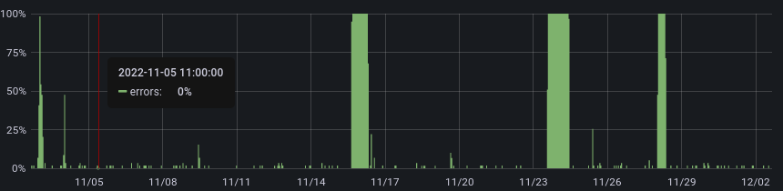

7 часов назад, irina1969 сказал:
Дякую, але задам питання як для блондинки )) а як дізнитись, що світло з"явилось ? А дифавтомати не рятують?
Элементарно, создать grafana cloud instance, настроить ping probe на IP соседского роутера, настроить alerting и получать уведомления в телеграм, когда у него появляется и пропадает интернет.
Как бонус графики доступности и история отключений за последний месяц.
grafana.com
Вот отключения света в Харькове:
Змінено користувачем Enot123h
  • Дякую 1

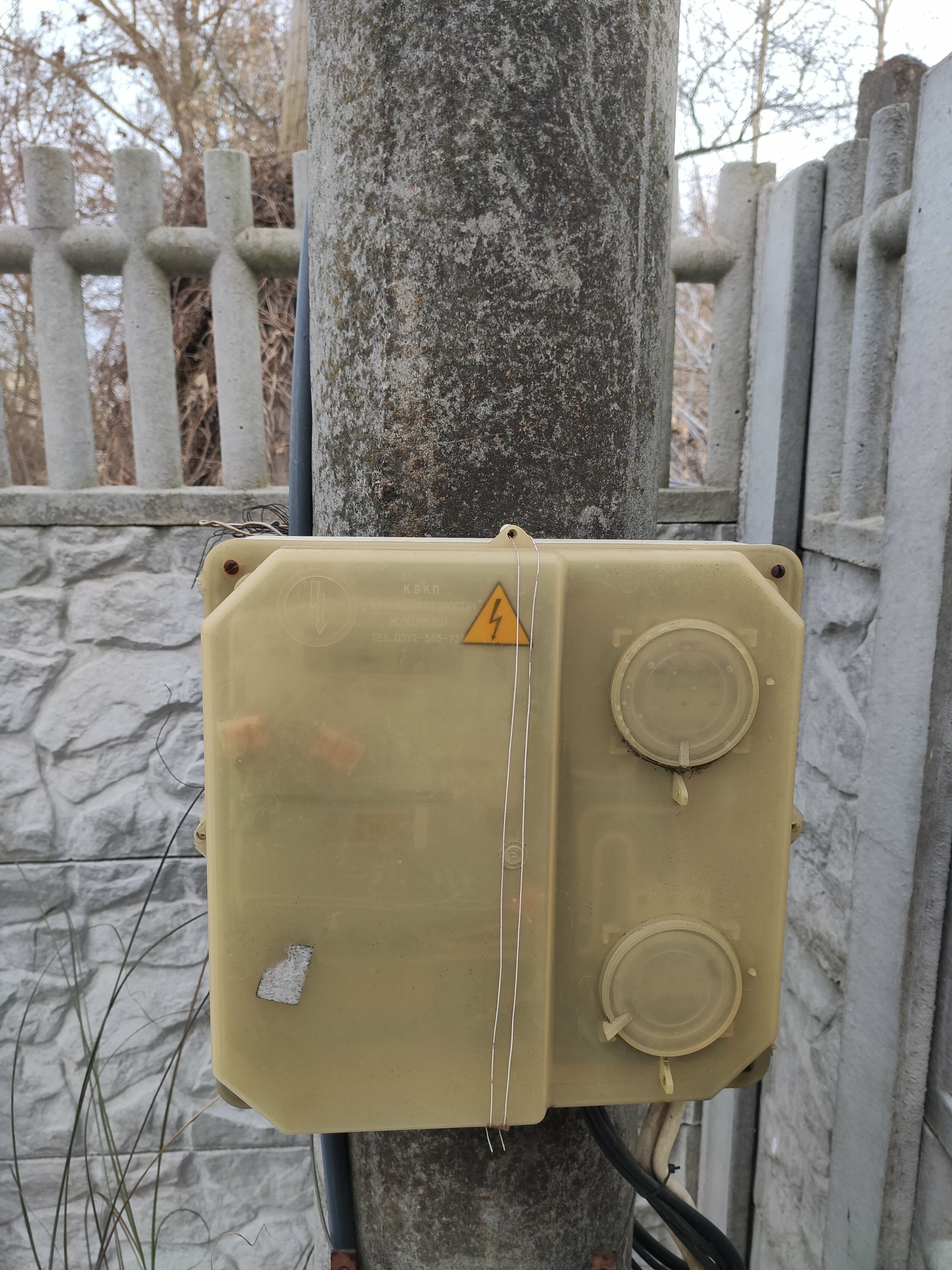

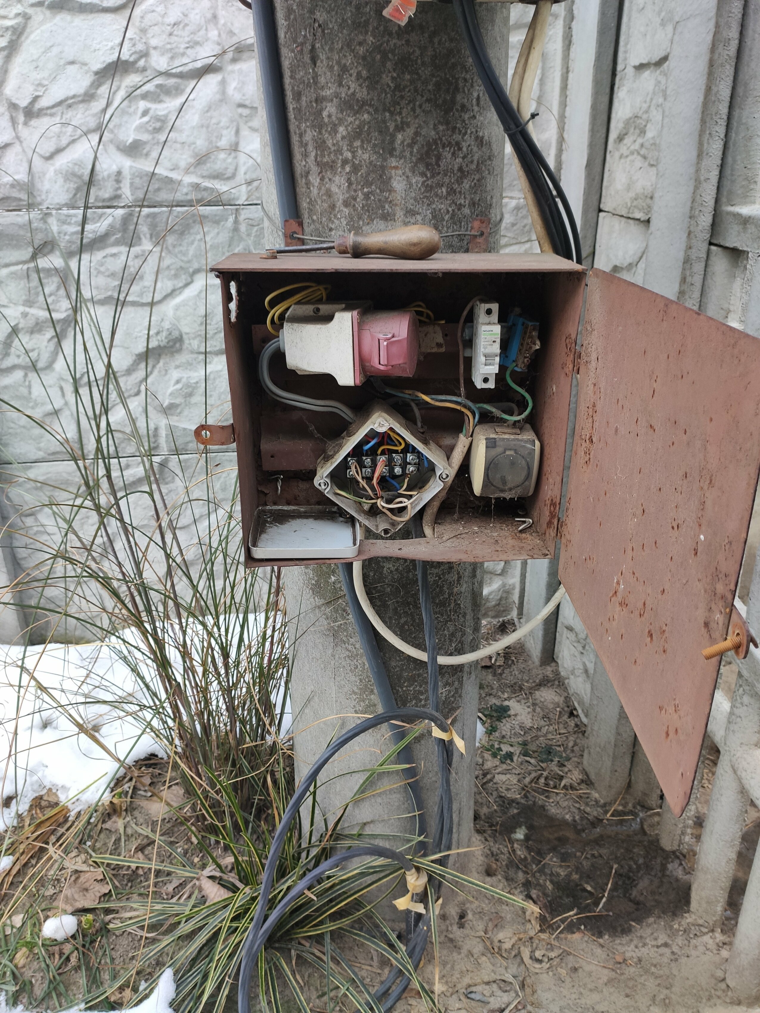

1. Тип заземления, как я понимаю ТТ, (Заходит СИП 3ф + 0, земля отдельный контур (при устройстве намеряли 13 ом) с нулем не связывали.)
2. 3 фазы (15 кВт) Входной автомат Зф 25А - счетчик - выходной автомат. Это щиток под пломбой РЕСа на столбе. Все это расположено на моем участке. Под ним на столбе уже мой ящик, туда заходит мое заземление, выведено пару розеток на всякий случай, клемник. К нему подключён кабель который под землей заходит на главную щитовую. Вот и возникла такая идея - вместо клемника поставить разрядник (и к земле сильно ближе и вводной кабель сможет защитить). Блин. Пишу и потихоньку доходит, что я не понимаю куда в таком случае подключить землю. Электрика все-таки довольно сложная вещь для дилетантов.
3. Молниезащиты нет конечно. Надежда на высокие деревья вокруг))
1 минуту назад, Undertone сказал:
как говорится надежда.......подберу уже завтра
4 минуты назад, Undertone сказал:
сделайте пож несколько фото на столбе мне так проще будет

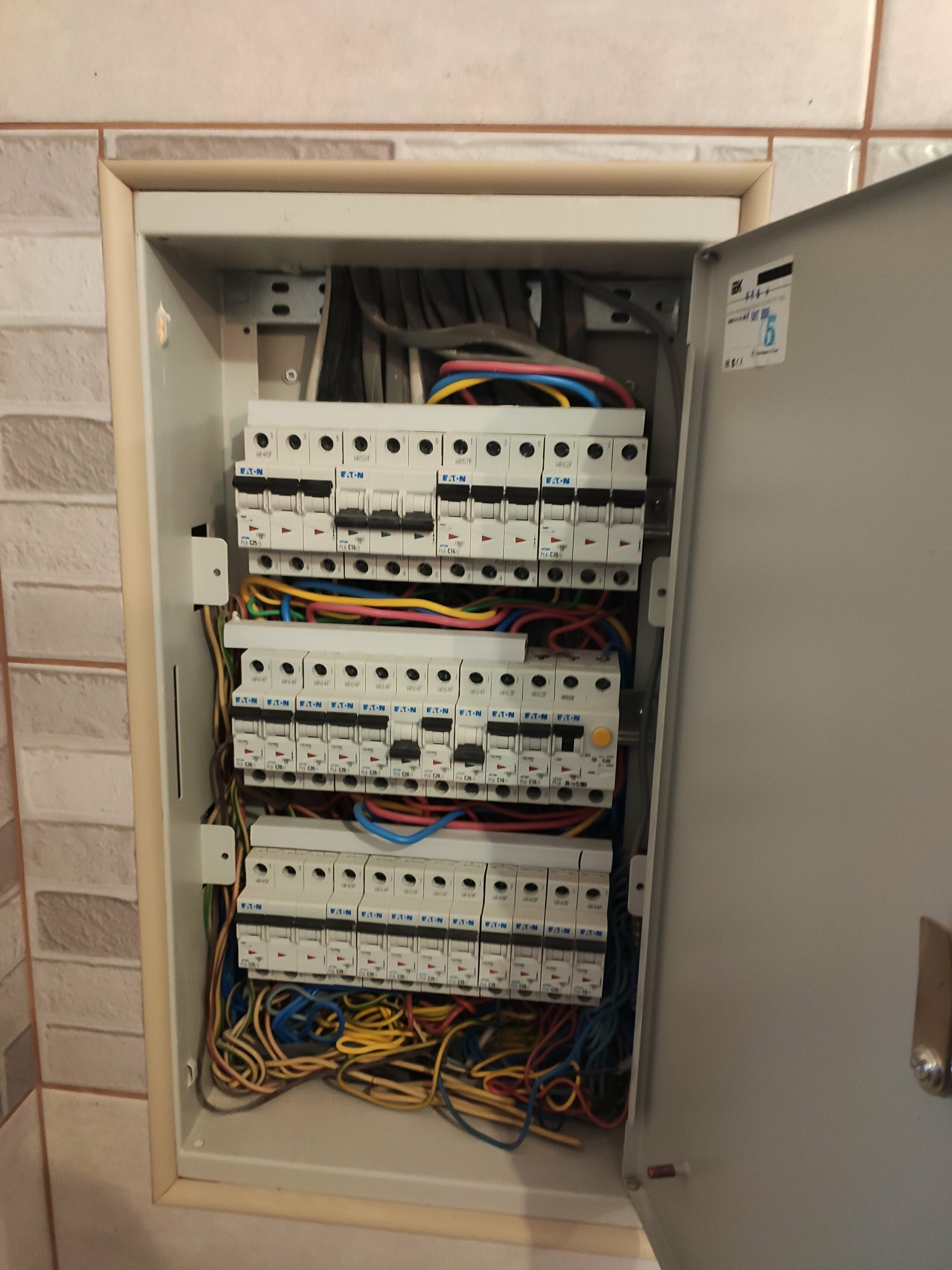

29 хвилин тому, goga777 сказав:
у еще несколько вопросов по возможности физического размещения приборов
В существующем домашнем щитке места нет совсем. Буду делать отдельный щит для реле контроля напряжения. И, соответственно, могу туда поставить и УЗИП. Если конечно ему на морозе на улице не будет лучше чем дома.
Только что, Undertone сказал:
лучше конечно в доме, но если еще не поздно. Давайте в личке, думаю читателям уже не интерестно

Выглядит моё электрохозяйство так себе.
1. Счетчик на столбе. Пластик замутнел, показания можно увидеть только ночью.
2. "Временный", на период стройки, ящик на том же столбе. Планировалось что это все будет заменено и доделано под сдачу дома, но к этому моменту уже не было ни денег ни моральных сил. Там же, возле столба забито заземление. Нержавейка, сопротивление намеряли 13 Ом. Грунт чистый песок, поэтому результат вроде нормальный. Судя по всему, работает. Кабель в дом заходит под землей. По прямой, это где-то 4 метра от столба. По длине кабеля около 6 метров.
3. Основной электрический щиток в котельной. Т.к. места в нем нет, то щиток для реле напряжения и УЗИП планирую разместить выше над ним.
