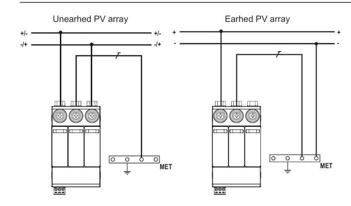

Pepta Опубліковано: 14 вересня Поділитись Опубліковано: 14 вересня (змінено) Вітаю. Маю питання про ПЗІП від ETI для сонячних панелей - ETITEC EM T2 PV 1100/20 Y. В мануалі є схема якої я не можу зрозуміти - праве підключення, Earthed array (заземлений масив панелей). Намальовано що треба заземлити мінусовий дріт і не підключати його взагалі в ПЗІП? Змінено 14 вересня користувачем Pepta Посилання на коментар Поділитися на інших сайтах More sharing options...

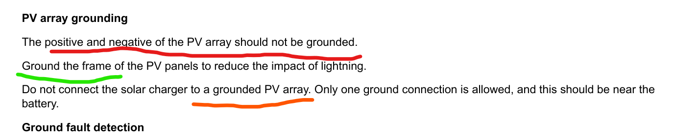

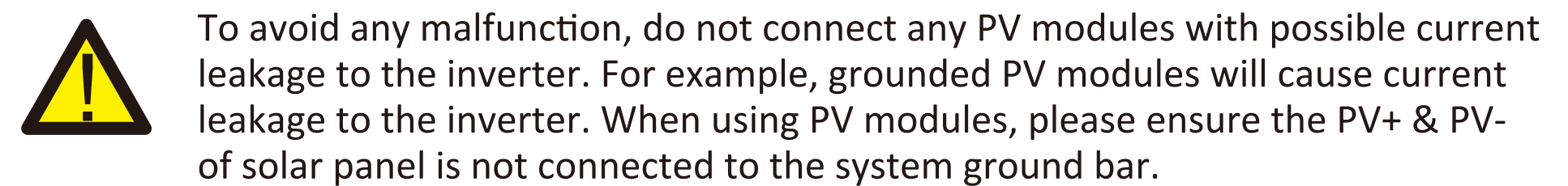

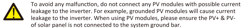

volomoto Опубліковано: 14 вересня Поділитись Опубліковано: 14 вересня 2 години тому, Pepta сказав: Намальовано що треба заземлити мінусовий дріт і не підключати його взагалі в ПЗІП? В деяких випадках треба, а в більшості це забаронено через відсутність гальванічної розв'язки між сонцем і мережею майже у всіх сучасних гібридних та мережевих інверторів. Наприклад в Deye в інструкції пише отак: 1 1 Посилання на коментар Поділитися на інших сайтах More sharing options...
standov Опубліковано: 14 вересня Поділитись Опубліковано: 14 вересня (змінено) 2 часа назад, Pepta сказал: Намальовано що треба заземлити мінусовий дріт і не підключати його взагалі в ПЗІП? *мені здається* що тут мова не про те. То що ми називаємо "заземлення панелей" то в людей називається Frame Earthing, і воно само по собі має бути, а ось в пересувних станціях (кемпінгах) є практика заземлення на корпус мінусової шини системи, від корозії і тп. І от *мабуть* що саме цей варіант на малюнку це Earhed PV, але це не точно. Ось віктрон прямо розділяє Frame Ground від заземлення +- а також згадує про існування заземлених. Тобто це не про заземлення рамки Змінено 14 вересня користувачем standov 1 1 Посилання на коментар Поділитися на інших сайтах More sharing options...
