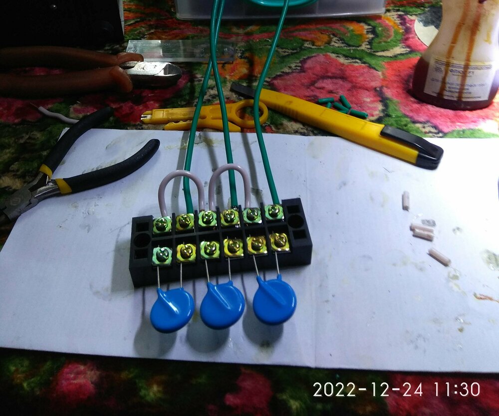

Mykola2024 Опубліковано: 11 квітня 2025 Поділитись Опубліковано: 11 квітня 2025 (змінено) Бюджетний ПЗІП, зложив пару років назад, успішно виконує свій обов'язок, працює в парі з трьохфазним ПЗВ 30мА , коли через них починає протікати струм більше 30мА ПЗВ який встановлений перед ними вибиває, в сильну грозу вибиває коли бє близько що звук прилітає майже відразу після блискавки. Варістори VDR 20D471K. Три зелених провода до фаз, білий на землю, треба більшу колодку щоб і на нуль поставить четвертий варістор. Змінено 11 квітня 2025 користувачем Mykola2024 2 1 Посилання на коментар Поділитися на інших сайтах More sharing options...
Mykola2024 Опубліковано: 16 квітня 2025 Поділитись Опубліковано: 16 квітня 2025 (змінено) Забув додати, ножки ще додатково в термоусадку посадив для безпеки щоб не торкнутися об них випадково в щитку , і сам диск варістора тож в термоусадку нада, бо коли вони вибухають доводиться довго відтирати після них сажу. Змінено 16 квітня 2025 користувачем Mykola2024 1 Посилання на коментар Поділитися на інших сайтах More sharing options...
standov Опубліковано: 17 квітня 2025 Поділитись Опубліковано: 17 квітня 2025 (змінено) В 11.04.2025 в 20:55, Mykola2024 сказал: Бюджетний ПЗІП, зложив пару років назад тут ще слід додати що *сертифікована* продукція має витримувати імпульси перенапруги які здатні погасити ці варістори. + додайте гарну товсту термоусадку на самі варістори, бо якщо/коли бахне щоб не засрати все навколо уламками Змінено 17 квітня 2025 користувачем standov 1 Посилання на коментар Поділитися на інших сайтах More sharing options...
Mykola2024 Опубліковано: 18 квітня 2025 Поділитись Опубліковано: 18 квітня 2025 16 годин тому, standov сказав: тут ще слід додати що *сертифікована* продукція має витримувати імпульси перенапруги які здатні погасити ці варістори. + додайте гарну товсту термоусадку на самі варістори, бо якщо/коли бахне щоб не засрати все навколо уламками зроблено так ще два роки назад, просто на фото ще без термоусадок, я ж вище писав що і виводи на термоусадку посадив і самі варістори. 1 Посилання на коментар Поділитися на інших сайтах More sharing options...
standov Опубліковано: 18 квітня 2025 Поділитись Опубліковано: 18 квітня 2025 2 часа назад, Mykola2024 сказал: зроблено так ще два роки назад, просто на фото ще без термоусадок, я ж вище писав що і виводи на термоусадку посадив і самі варістори. Ну було лише про ножки наче, зараз да) Ну і оскільки в сертифікованій продукції зазвичай є варісторний захист то досить велика ймовірність того що в вас вже є на лінії варістори такого формату (бо все включено в паралель). ПЗІП 3 той що на рейку, має варістор на більшу енергію (велика шайба). Зрозуміло що наводка то про ймовірності, і так ураще ніж ніяк, але ймовірність що ввше рішення просто бахне і не згасить реальний імпульс не набагато меньша ніж бахнуть варістори в техніці на цій лінії. Це все до питання системності та каскадного захисту, до ваших варісторів дуже бажано ще мати ккскад меньшого рівня. Комбінація з пзв це фактично просто схема захистного відключення при будь якій незрозумілій ситуації (а скоріше бюджетний варіант реле напруги ), бо на реальному імпульсі швидкодії пзв явно не достатньо. 1 Посилання на коментар Поділитися на інших сайтах More sharing options...
Mykola2024 Опубліковано: 18 квітня 2025 Поділитись Опубліковано: 18 квітня 2025 5 хвилин тому, standov сказав: до ваших варісторів дуже бажано ще мати ккскад меньшого рівня. Комбінація з пзв це фактично просто схема захистного відключення при будь якій незрозумілій ситуації (а скоріше бюджетний варіант реле напруги ), бо на реальному імпульсі швидкодії пзв явно не достатньо. У мене по хаті в переносках тож стоять варістори, я навіть чув неодноразово їх чиркання синхронно з ударами блискавки, тоді ще на вводі вмене не було цього захисту , колись в одній переносці один бахнув серед ночі, так що в переносці сквозна дірка утворилась, грози не було, причина не відома. За швидкодію відповідає не ПЗВ а варістор, швидче нього не має жодного реле чи автомата, а ПЗВ відігрує роль багаторазового запобіжника адже варістори можуть і запипнуть на КЗ, реле напруги в ролі захисту від імпульсів від блискавки взагалі нічого не дасть, так як вого його просто не помітить, жодне реле не захистить від високовольтного імпульсу, на ютубі є куча експериментів які це доводять, а комбінація ПЗВ і варістора це не просто схема, це надійна і в одночас проста як доска схема багаторазового використання, яка не раз доводила свою ефективність. При прямому попаданні звісно вони не витягнуть ,але я їх підсилив ще одним рядом в паралель варісторами тіки з більшою напругою , але всеодно маштаби враження будуть менчі чим у випадку якщо немає взагалі нічого. 2 1 Посилання на коментар Поділитися на інших сайтах More sharing options...

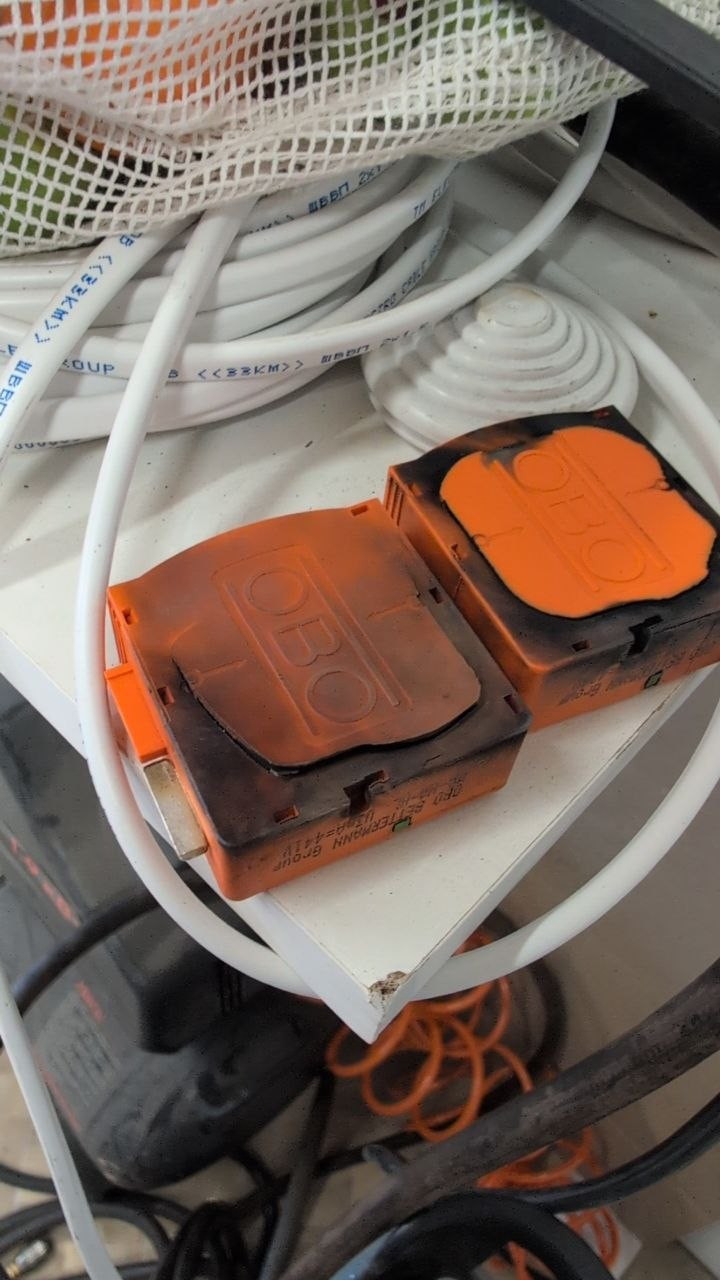

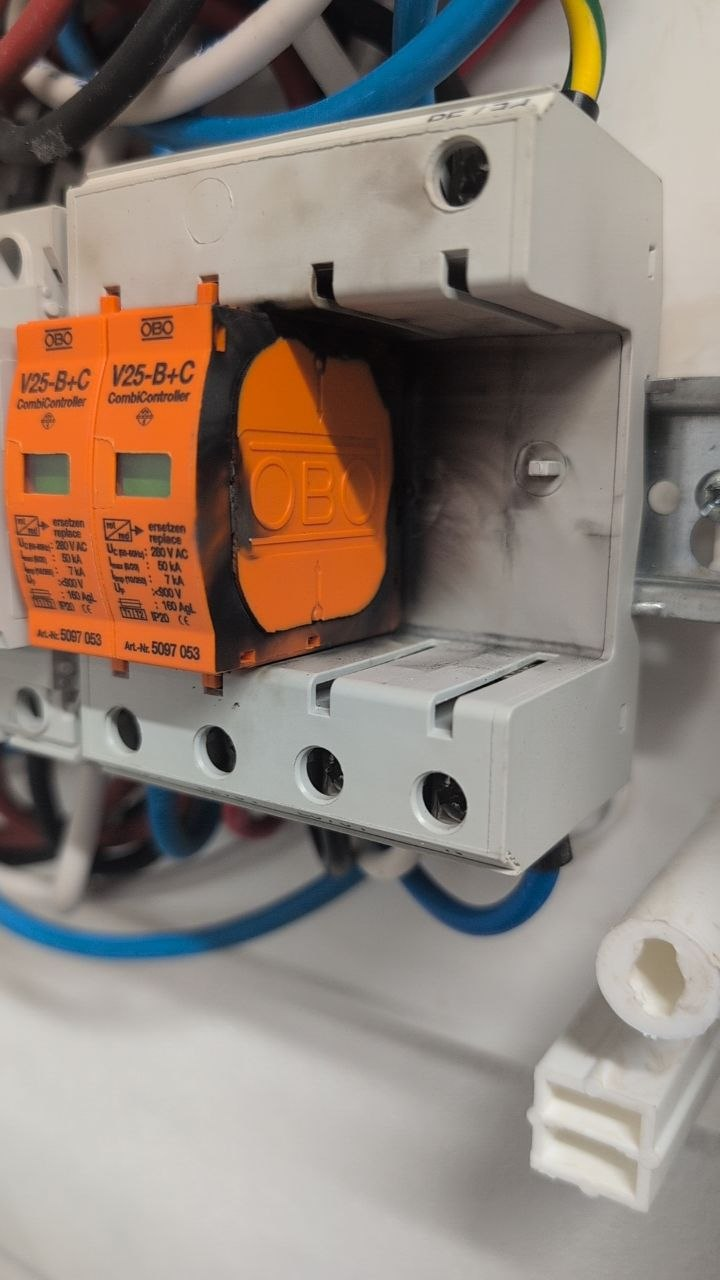

razzil Опубліковано: 6 вересня Поділитись Опубліковано: 6 вересня (змінено) ПЗІП стояв на вході, електрики ДТЕК щось робили в трансформаторі, мінус два недешевих модулі. Можливо міжфазне прилетіло. Поставив додаткові зубри на вхід, вони дешевші. Змінено 6 вересня користувачем razzil 1 1 4 1 Посилання на коментар Поділитися на інших сайтах More sharing options...
90BCO Опубліковано: 6 вересня Поділитись Опубліковано: 6 вересня 9 часов назад, razzil сказал: мінус два недешевих модулі Ну, якщо усе, що після них, вижило, то модулі себе виправдали. 2 1 Посилання на коментар Поділитися на інших сайтах More sharing options...
Сентябрь33 Опубліковано: 6 вересня Поділитись Опубліковано: 6 вересня 10 часов назад, razzil сказал: ПЗІП стояв на вході, електрики ДТЕК щось робили в трансформаторі, мінус два недешевих модулі. Можливо міжфазне прилетіло. Поставив додаткові зубри на вхід, вони дешевші. так це що за імпульс такий прийшов що аж картріджи спалив 🤔, наскільки я знаю, я звичайно можу помилятися але вони не одноразові і можуть пропуськати декілька разів в допустимих нормах якщо імпульс 🤔 1 Посилання на коментар Поділитися на інших сайтах More sharing options...
SantehnikPPR100 Опубліковано: 6 вересня Поділитись Опубліковано: 6 вересня (змінено) Там если пробивает варистор но ток меньше сработки автомата перед, то контакт на легкоплавком припое отстреливает. (А бахнули знатно на фото, вот вопрос возник - как теперь себя автомат после такого "чувствует"?- в нем же тоже подгорели контакты, 100%.) Змінено 6 вересня користувачем SantehnikPPR100 1 Посилання на коментар Поділитися на інших сайтах More sharing options...
razzil Опубліковано: 6 вересня Поділитись Опубліковано: 6 вересня 1 година тому, Сентябрь33 сказав: декілька разів в допустимих нормах якщо імпульс ну от схоже був не імпульс. І до того як спрацював ввідний автомат варістор встиг вигоріти. На згорівших був опір 20 чи 40 Ом, щось біля того, вже не пам'ятаю. Тому мабуть автомат спрацював не зразу. 1 1 Посилання на коментар Поділитися на інших сайтах More sharing options...
goga777 Опубліковано: У вівторок в 06:25 Поділитись Опубліковано: У вівторок в 06:25 Більш за все була перенапруга 270+ вольт. Від імпульса вони б не почорніли. Тут довгострокова дія була прикладена. 1 1 Посилання на коментар Поділитися на інших сайтах More sharing options...
