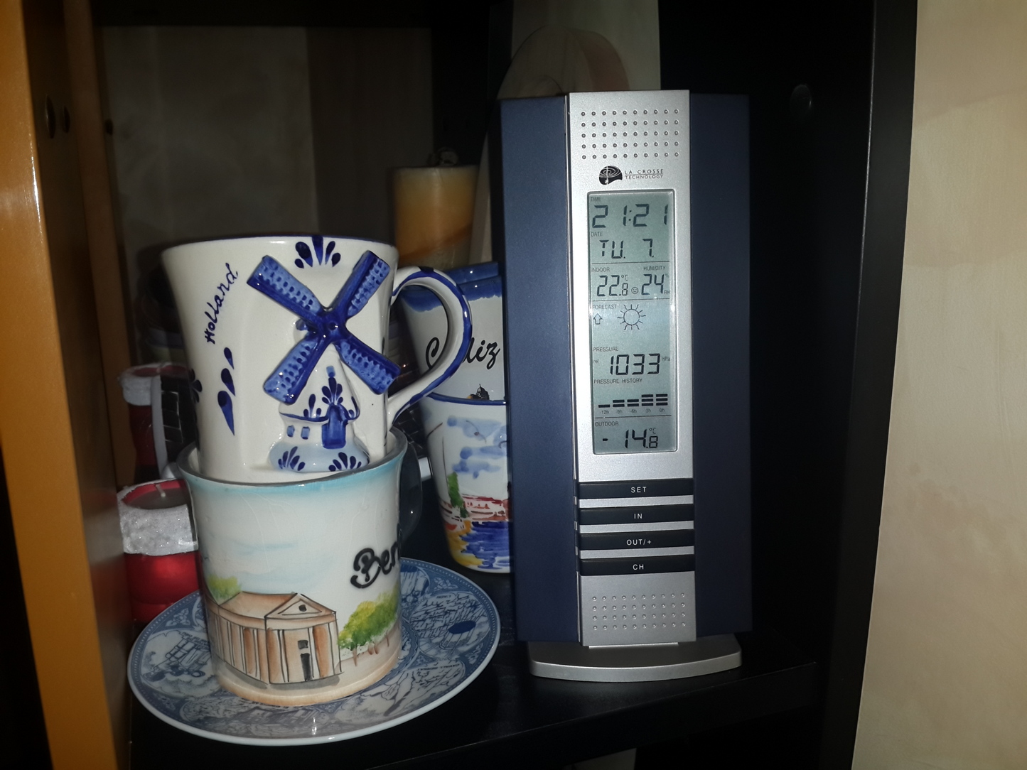

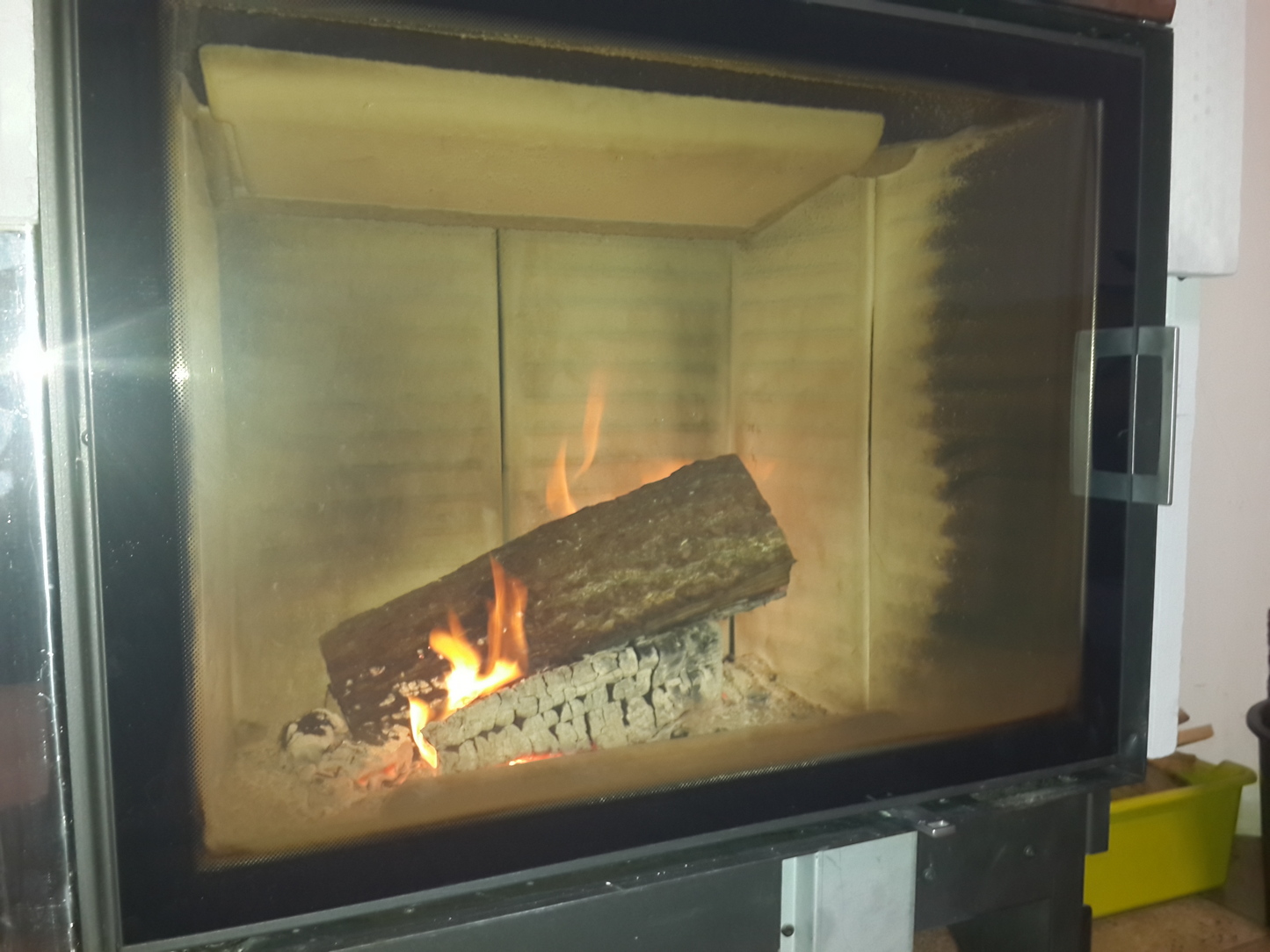

Вы правы, котел работает только ночью, хватает теплоинерционности пола, стен. Камин также вносит свой вклад, но топим когда на улице как сейчас. Вот сегодня вторая половинка в 16:00 затопила, горит до сих пор. Температура на фото
Температура на фото
А что это у Вас за метеостанция? Температура, влажность, давление?
La Crosse www.meteomaster.com.ua/meteogood_N3811.htm, куплена, лет 10 назад, нет датчика наружной влажности

La Crosse
Я правильно понял, что снаружи у этой станции радиодатчик и провода тянуть не нужно?
Да. Нюанс :-(, давление показывает в kPa, никак привыкнуть не могу.
