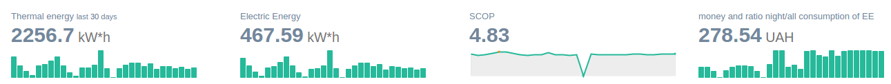

Вот расход за декабрь
День=381кВт. Ночь=3138кВт.Дофиговато конечно на 150кв/м вышло,но то ладно.У меня тариф День=1.68, Ночь=0.84коп.В таблице обведенное крассным,это декабрь.Я не поймуй откуда берутся цифры в таблице 0.9коп и там каким то фигом 11кВт отминусовались от дневного 381кВт и в ночном по 0.45,отминусовалось 89кВт от 3138квт и посчиталось выходит по 0.45коп.Что за ерундятина какая то?
это потребление до 100квт считается по льготному тарифу. Считается прямо пропорционально вашего девного и ночного потребления. В этом месяце вы потребили 11% энергии днем и 89% ночью.

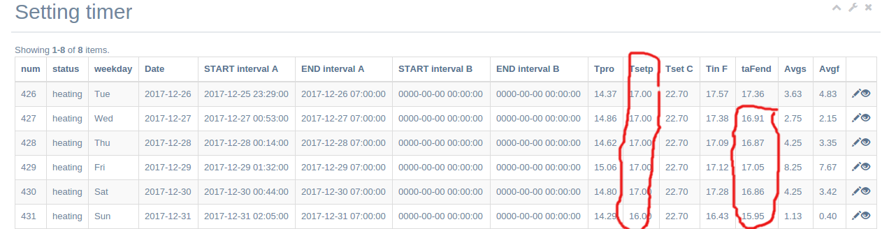

вот пример моего суточного расчета теплового баланса
дата 2018-01-02 *** для уставки отопления = 16.00 С нужно 315 минут работы ГТН
статус == heating
Tout_avg 4.25 C, Tema 3.58
теплопотери		 -43.15  kW*h
инфильтрация		 -11.75  kW*h
теплоемкость пола	 -7.51 	 kW*h
теплоемкость стен	 2.33 	 kW*h
теплоемкость воды СО	 -0.55 	 kW*h
инсоляция		 3.82	 kW*h
тепловой баланс		 -56.81  kW*h
hours = 315 минут или 5.25 часов
dtenda = 2018-01-02 07:00:00
dtstarta = 2018-01-02 01:45:00
что позволяет довольно точно вкладываться в уставку
зы декабрь
