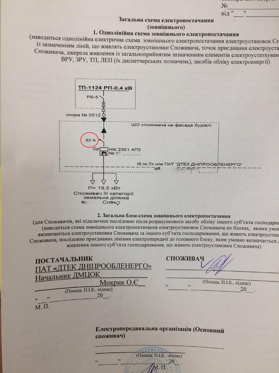

Що таке проект ГРП?
це міні проект на підключення вас до мережі, я замовляв в людей з РЕМу, но можна і в інших інститутах шукати. В ньому розписано звідки, куди і чим будуть виконувати підключення, який автомат стоїть, який кабель, від якої опори і т.д. Чесно кажучи сильно в нього не вникав, но без нього проектант не буде робити проект електроопалення.
У меня ничего подобного не было. Проектант тоже ничего такого не упоминал. В РЭСе лошадка от руки заполнила маленький листочек с данными по объекту. Совершенно бесплатно и за две минуты. Больше ничего для проекта от них не было.
Так чому тут дивуватися, у нас же децентралізація і кожний робить що хоче аби набити свій бюджет. Коли підключався то і ціни в мене були самі нижчі по Україні, можливо за цього і видумали цей проект.
эту бумажку потом рисуют. после оплаты счета и оформления той самой заявки. В момент подписания договора на присоединение-подсунули на подпись в одном экземпляре и я недоглядел, что автомат не тот.
Пришлось потом заставить переделать. а они очень нехотели:
-что вы нервничаете? в компьютере обозначено, что у Вас автомат 40А. Вам же такой и поставили?
-да, поставили, но у мастера в документах числился 32. Не хочу проблем в будущем при проверках.
-ну ладно, зайдите через недельку или две...

Я 10 лет назад подключал 3 фазы и делал проект для электроотопления, но помню, что основанием для проекта являлись техусловия, которые выдали в РЭС на присоединение 3 фаз. Там указана выделяемая мощность, точка присоединения и особые условия, в моем случае: повторное заземление нулевого провода на столбе и установка ограничителя мощности.
А сейчас, что техусловия не выдают?
Почему не выдают? Выдают конечно. для того что Вы описали - подсоединения к электросетям. Для тарифа на отопление не выдают не выдавали в 2017-ом в г.Днепр.
Спасибо.За давностью лет забыл, что делал 2 проекта. Один на присоединение 3-х фаз, сразу оформить тариф на электроотопление не дали. Потом делал 2-й проект для получения тарифа на электроотопление. И для 2-го проекта на бумажке никаких условий не давали, устно просил, что от меня надо и потом готовил эти документы, в т.ч. и проект на подключение электрокотла.
Ну,сейчас в вашем славном граде всё гораздо веселее. Требуется документ о вводе в эксплуатацию электрокотла, выданный сертифицированной организацией...
10 лет назад тоже требовали. Было только 2 организации, которые могли подключить котел. Одна из них мне его и подключала.

Видно що в кожному обленерго/ проектному інституті свої неписані закони. паралельно зі мною друг оформляв електроопалення (тільки не скажу чим хотів опалювати), так йому сказали з паспортом електрокотла приходити, на ніякі інші електроприлади не будуть робити проект. Дав паспорт свого котла і йому оформили. Та і без БТІ у нас теж не роблять проект.
