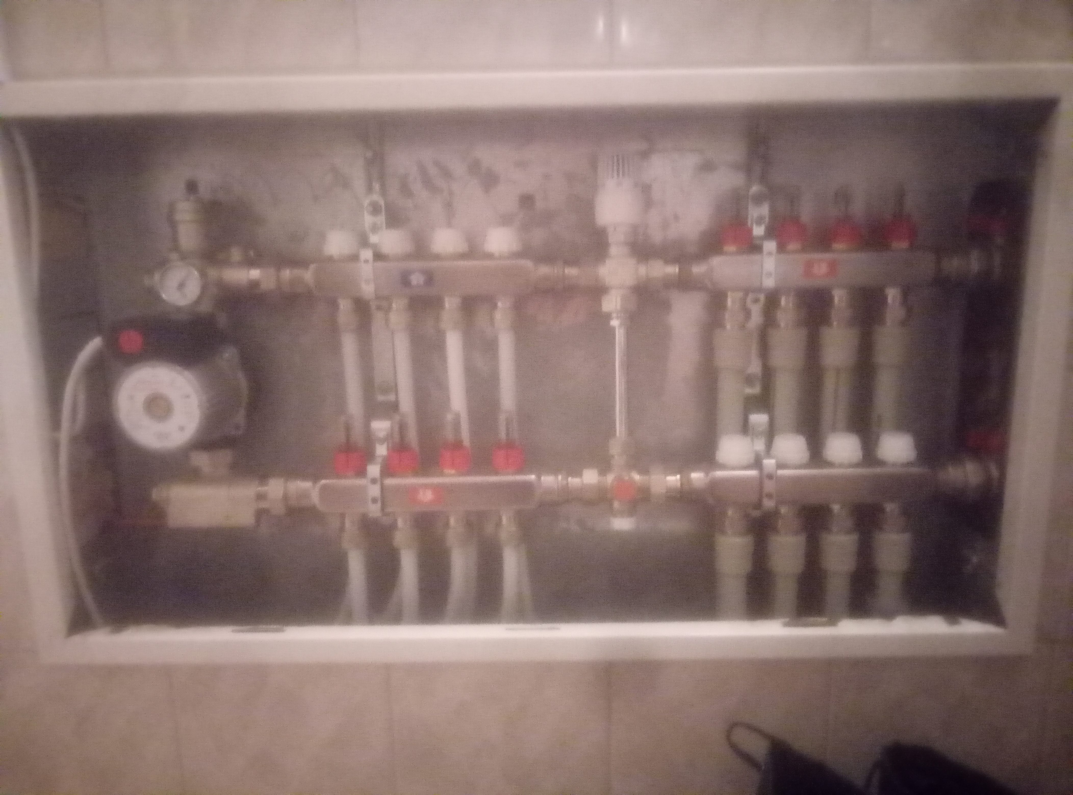

котик муркотик Опубліковано: 29 січня 2019 Поділитись Опубліковано: 29 січня 2019 (змінено) Я выскажу свое мнение, а гуру меня поправят если что Во первых кпд у электрики близкое к единице, по этому ваши киловаты должныы куда то деваться, и вряд ли теплообменник имеет прямое отношение к этому. 1. Циркуляционный насос гвс мало того что сам работает и мотает 100ватт в час, 2.4 квт в день и 70 квт в мес так он еще и гоняет горячую воду по дому. Если труба гвс проходит внутри дома и остужаясь отдает тепло в дом, ну и фиг с ней, гораздо хуже если например гвс проходит под полом и греет землю под пятном застройки, в этом случае вы за свои деньги греете землю. Посмотрите сколько вв тратите квт за сутки, отклюсите циркуляционный насос и сравните. 2. Котел может иметь пробой на землю (и не только котел) в этом случае у вас будет электричество уходить просто в землю. 3. На сколько охлаждается дом при полностью выключенном отоплении? 4. Проветриваете открытыми окнами? Первый этаж остывает долго. Второй быстрее (окна огромные стеклопакеты однокамерные, что с крышей не знаю). Поэтому на первом оставил тп а радиаторы почти полностью прикрутил (шесть оборотов, я оставил один). Если ставить температуру 60 то радиаторы на втором этаже еле теплые. На 80 уже горячие. Котел включает термостат. Проветриваю не часто, ударное проветривание - все окна открыли, через 5 минут закрыли. По поводу ухода электричества в землю даже не знаю. Пока не жили то ставили 15-17 градусов расход меньше был (понятно), но котел включал термостат. Так что он всегда был под напряжением. Вообще делали мы энергоаудит но только внутри дома (был выбор изнутри или снаружи). Так в целом сказали ничего страшного, стеклопакеты поменяйте. Пару аномальных точек нашли в одной спальне где крыша со стеной соприкасаеться (там конденсат кстати появляеться). Летом будем смотреть - утеплять если надо. Стены в доме (наружные) - газоблок (толщина стены до стеклопакета 24 см), облицовочный кирпич, а между ними керамзит в качестве утеплителя. Внутренние стены из кирпича. Змінено 29 січня 2019 користувачем котик муркотик Посилання на коментар Поділитися на інших сайтах More sharing options...
Narval Опубліковано: 29 січня 2019 Поділитись Опубліковано: 29 січня 2019 Энергоаудит смотрит теплопотери, а вам надо смотреть утечку. 7000 в мес это не просто дофига, это мегадофига. Отключите циркуляционник, посмотрите разницу. 2 Посилання на коментар Поділитися на інших сайтах More sharing options...

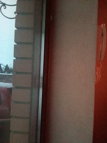

tansss Опубліковано: 29 січня 2019 Поділитись Опубліковано: 29 січня 2019 Стены в доме (наружные) - газоблок (толщина стены до стеклопакета 24 см), облицовочный кирпич, а между ними керамзит в качестве утеплителя Если позволите, я не знаю какие там потери через другие конструкции (окна, крыша, полы) НО по стене - это стандартная ошибка! Что у вас происходит... влага из помещений через паропроницаемый ГБ выходит в зазор , а там керамзит который оооочень гигроскопичен и он таки набирает влагу!!! а ей некуда деваться поскольку снаружи кирпич, таким образом у вас ВСЕ стеновые утеплители (и ГБ и керамзит) находятся во влажном состоянии и соответственно их эффективность значительно снижена www.aeroc.ru/physics/dry!!! Если бы за ГБ был просто ВЕНТ зазор, результат был бы гораздо лучше! 1 Посилання на коментар Поділитися на інших сайтах More sharing options...
котик муркотик Опубліковано: 29 січня 2019 Поділитись Опубліковано: 29 січня 2019 Если позволите, я не знаю какие там потери через другие конструкции (окна, крыша, полы) НО по стене - это стандартная ошибка! Что у вас происходит... влага из помещений через паропроницаемый ГБ выходит в зазор , а там керамзит который оооочень гигроскопичен и он таки набирает влагу!!! а ей некуда деваться поскольку снаружи кирпич, таким образом у вас ВСЕ стеновые утеплители (и ГБ и керамзит) находятся во влажном состоянии и соответственно их эффективность значительно снижена www.aeroc.ru/physics/dry!!! Если бы за ГБ был просто ВЕНТ зазор, результат был бы гораздо лучше! А я думаю чего мне в доме то хорошо спиться то а это из за влажности! До того жил в каркасном таунхаусе - окна открывал каждые пол часа проветривал, голова всегда болела. Мала как родилась то там увлажнитель ставили. А тут прям свежо всегда. Ок а что можно сделать в такой ситуации? По идее радиаторы должны просушивать стены. Конденсат только в одной угловой спальне и в местах соединения крыши со стеной. И то он был в мороз ниже -5. Добавлено через 2 минуты Энергоаудит смотрит теплопотери, а вам надо смотреть утечку. 7000 в мес это не просто дофига, это мегадофига. Отключите циркуляционник, посмотрите разницу. Циркуляционник на гребенке который? Выключить совсем? А то у меня на 2-ке. Посилання на коментар Поділитися на інших сайтах More sharing options...
tansss Опубліковано: 29 січня 2019 Поділитись Опубліковано: 29 січня 2019 По идее радиаторы должны просушивать стены. Да, они локально и просушивают. Но не по всей толщине и плоскости! Ок а что можно сделать в такой ситуации? Практически - ничего! Шо выросло то выросло! пс. Циркуляционник на гребёнке ТП - не трогать!!! Добавлено через 11 минут Конденсат только в одной угловой спальне и в местах соединения крыши со стеной Конденсат - это не совсем тот показатель влажности стенового материала, когда конденсат - совсем дупа! 1 Посилання на коментар Поділитися на інших сайтах More sharing options...
котик муркотик Опубліковано: 29 січня 2019 Поділитись Опубліковано: 29 січня 2019 (змінено) Да, они локально и просушивают. Но не по всей толщине и плоскости! Практически - ничего! Шо выросло то выросло! пс. Циркуляционник на гребёнке ТП - не трогать!!! Добавлено через 11 минут Конденсат - это не совсем тот показатель влажности стенового материала, когда конденсат - совсем дупа! Ок. Планы на лето. 1. Замена стеклопакетов на двухкамерные (хотя бы второй этаж). 2. Осмотр и утепление крыши. 3. Разобраться с котлом (скорее всего замена). 4. Сидеть дома, выращивать малину, вместо отпуска в ебипте из за высшеперечисленного Какой аргумент в пользу замены котла? Я же жил в каркаснике таунхаусе. И была у нас авария в -30 (02.02.2012 тогда ходил мем зима не будет). Света не было 7 часов, котел замерз, потом когда включился то запустился и потек - срывник сработал. Его починили через два дня (два дня на улице -30 а в квартире +6) и он начал жрать газ шо дурной, часть батарей раскаленные а вторая холодные и т.д. Температура носителя 75 и пох, при - 10 за бортом в квартире с трудом +16. Короче, через два года поменяли теплообменник (а он льдом оказался подутый но не лопнул) и ура все нормализовалось - 55 теплоноситель, в квартире +20, за бортом ниже 10. Расход упал! В этом электрокотле аналогичная хрень с теплообменником. Мало того, он был лопнутый и после того заваренный. Вот я и думаю а может в этом дело? Просто будет обидно выкинуть 22 к за новый котел и причина окажеться в другом. Можно конечно поискать теплообменник 11 версии но везде 13 продают, может и есть он на складах где то. Может взаимозаменяем, хз. По поводу конденсата он в том месте где и показал тепловизор. Там я думаю под вагонку задувает ветер и тогда он образовываеться (как раз южный ветер дует при ниже -5 он и появлялся), северный при -12 конденсата не двал. Нужно залезть под вагонку и посмотреть что там. Скорее всего стык крыши и стены нужно утеплить. Я надеюсь дело в этом. Минвата подойдет? Змінено 29 січня 2019 користувачем котик муркотик Посилання на коментар Поділитися на інших сайтах More sharing options...
Narval Опубліковано: 30 січня 2019 Поділитись Опубліковано: 30 січня 2019 Циркуляционник на гребенке который? Выключить совсем? А то у меня на 2-ке. Нет. Циркуляционник Горячего водоснабжения. Добавлено через 37 минут Ок. Планы на лето. 1. Замена стеклопакетов на двухкамерные (хотя бы второй этаж). 2. Осмотр и утепление крыши. 3. Разобраться с котлом (скорее всего замена). 4. Сидеть дома, выращивать малину, вместо отпуска в ебипте из за высшеперечисленного Какой аргумент в пользу замены котла? Я же жил в каркаснике таунхаусе. И была у нас авария в -30 (02.02.2012 тогда ходил мем зима не будет). Света не было 7 часов, котел замерз, потом когда включился то запустился и потек - срывник сработал. Его починили через два дня (два дня на улице -30 а в квартире +6) и он начал жрать газ шо дурной, часть батарей раскаленные а вторая холодные и т.д. Температура носителя 75 и пох, при - 10 за бортом в квартире с трудом +16. Короче, через два года поменяли теплообменник (а он льдом оказался подутый но не лопнул) и ура все нормализовалось - 55 теплоноситель, в квартире +20, за бортом ниже 10. Расход упал! В этом электрокотле аналогичная хрень с теплообменником. Мало того, он был лопнутый и после того заваренный. Вот я и думаю а может в этом дело? Просто будет обидно выкинуть 22 к за новый котел и причина окажеться в другом. Можно конечно поискать теплообменник 11 версии но везде 13 продают, может и есть он на складах где то. Может взаимозаменяем, хз. По поводу конденсата он в том месте где и показал тепловизор. Там я думаю под вагонку задувает ветер и тогда он образовываеться (как раз южный ветер дует при ниже -5 он и появлялся), северный при -12 конденсата не двал. Нужно залезть под вагонку и посмотреть что там. Скорее всего стык крыши и стены нужно утеплить. Я надеюсь дело в этом. Минвата подойдет? Если позволите, я не знаю какие там потери через другие конструкции (окна, крыша, полы) НО по стене - это стандартная ошибка! Что у вас происходит... влага из помещений через паропроницаемый ГБ выходит в зазор , а там керамзит который оооочень гигроскопичен и он таки набирает влагу!!! а ей некуда деваться поскольку снаружи кирпич, таким образом у вас ВСЕ стеновые утеплители (и ГБ и керамзит) находятся во влажном состоянии и соответственно их эффективность значительно снижена www.aeroc.ru/physics/dry!!! Если бы за ГБ был просто ВЕНТ зазор, результат был бы гораздо лучше! Насколько я понял пирог прямопротивоположный. Влага через кирпич, идет в керамзит а потом выходит через газоблок. Газоблок наружная стена. Посилання на коментар Поділитися на інших сайтах More sharing options...
котик муркотик Опубліковано: 30 січня 2019 Поділитись Опубліковано: 30 січня 2019 (змінено) Газоблок внутри а снаружи облицовочный кирпич. Между ними керамзит. Один насос на гребенке, второй в котле. Больше насосов нет. Вот такой котел. Протерм 24 версии 11. Змінено 30 січня 2019 користувачем котик муркотик Посилання на коментар Поділитися на інших сайтах More sharing options...
Narval Опубліковано: 30 січня 2019 Поділитись Опубліковано: 30 січня 2019 А горячую воду откуда берете? Сделайте энергоаудит с улицы, в мороз, посмотрите где у вас тепло уходит. 1 Посилання на коментар Поділитися на інших сайтах More sharing options...
котик муркотик Опубліковано: 30 січня 2019 Поділитись Опубліковано: 30 січня 2019 А горячую воду откуда берете? Сделайте энергоаудит с улицы, в мороз, посмотрите где у вас тепло уходит. Бойлер атлантик на 200 л. Аудит сделаем как похолодает. Посилання на коментар Поділитися на інших сайтах More sharing options...
Narval Опубліковано: 30 січня 2019 Поділитись Опубліковано: 30 січня 2019 Бойлер атлантик на 200 л. Аудит сделаем как похолодает. Бойлер у него есть циркуляционный насос? Посилання на коментар Поділитися на інших сайтах More sharing options...
котик муркотик Опубліковано: 30 січня 2019 Поділитись Опубліковано: 30 січня 2019 Бойлер у него есть циркуляционный насос? Он отдельностоящий и к системе отопления не имеет отношения. В нем свой тен стоит. И работает от гидроаккумулятора. Холодная вода заходит - теплая выходит. В общем это не косвенник. Посилання на коментар Поділитися на інших сайтах More sharing options...

Dendnepr Опубліковано: 30 січня 2019 Поділитись Опубліковано: 30 січня 2019 вентфасад нужно делать. дырявить швы облицовочного кирпича, что-ли, чтоб сох и керамзит и газоблок. плохая идея была засыпать керамзит. кстати-надо на калькуляторе точку росы глянуть и степень увлажнения стены Посилання на коментар Поділитися на інших сайтах More sharing options...
котик муркотик Опубліковано: 30 січня 2019 Поділитись Опубліковано: 30 січня 2019 (змінено) вентфасад нужно делать. дырявить швы облицовочного кирпича, что-ли, чтоб сох и керамзит и газоблок. плохая идея была засыпать керамзит. кстати-надо на калькуляторе точку росы глянуть и степень увлажнения стены У меня с этим проблем не замечено. Если на 60 градусов Одни батареи еле теплые а другие горячие то проблема не в стенах а в котле. Поэтому стены дырявить не буду. То что там в одном месте конденсат то тоже решаемо, тк как там под крышу ветер задувает. Холод с окон тоже решаем - там стеклопакеты балконные. Предыдущий хозяин купил дом у застройщика и нифига в том не шарил. Застройщик убился катаясь на мотоцикле, в итоге я раздупляюсь по мере сил и знаний. Вот летом делали ремонт и с рабочими исследовали кота в мешке Короче основные выводы я себе сделал: Сделать внешний энергоаудит, в феврале, когда стукнет морозец. Потом, замена окон, котла (возможно добавить еще один насос на радиаторы), утепление крыши. А там посмотрим. Значит, в 7 утра отключил котел, было +20. Сейчас уже 18,5 (на улице +1). С 19,5 до 20 греет не меньше часу. Спасибо всем за консультации. Если есть что добавить - пишите. Я все читаю и пытаюсь сделать правильные выводы. Змінено 30 січня 2019 користувачем котик муркотик Посилання на коментар Поділитися на інших сайтах More sharing options...

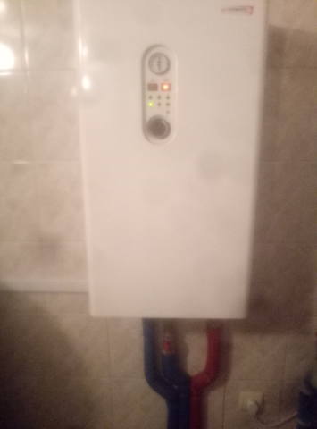

Roma_Z Опубліковано: 30 січня 2019 Поділитись Опубліковано: 30 січня 2019 Если на 60 градусов Одни батареи еле теплые а другие горячие то проблема не в стенах а в котле. так котел не гріє батареї, він гріє теплоносій який гріє батареї. Якщо у вас на виході 60 а батарея холодна то проблема в батареях/системі опалення а не в котлі. Якщо ви хочете просто поміняти котел і для цього шукаєте причину, то міняйте але не здивуюсь якщо результату не буде. І якщо вже на те пішло, то купіть теплообмінник, за пару годин самі його замініть (або сервіс), і пробуйте далі топити. Але повторюсь діло не в котлі. Посилання на коментар Поділитися на інших сайтах More sharing options...
Narval Опубліковано: 30 січня 2019 Поділитись Опубліковано: 30 січня 2019 так котел не гріє батареї, він гріє теплоносій який гріє батареї. Якщо у вас на виході 60 а батарея холодна то проблема в батареях/системі опалення а не в котлі. Якщо ви хочете просто поміняти котел і для цього шукаєте причину, то міняйте але не здивуюсь якщо результату не буде. І якщо вже на те пішло, то купіть теплообмінник, за пару годин самі його замініть (або сервіс), і пробуйте далі топити. Але повторюсь діло не в котлі. я поддержу, так как в случае с газовым котлом, тепло уходило в трубу, в случае с электро - ему уходить некуда. значит потраченные киловаты либо уходят в землю по пробою, либо в виде тепла через ограждющие конструкции. для определения теплопотерь - поможет аудит. для пробоя - электрик, теплообменник в электро котле точно не при делах к расходу. Добавлено через 4 минуты Значит, в 7 утра отключил котел, было +20. Сейчас уже 18,5 (на улице +1). С 19,5 до 20 греет не меньше часу. Спасибо всем за консультации. Если есть что добавить - пишите. Я все читаю и пытаюсь сделать правильные выводы. теплопотери кстати большие, при закрытых окнах Посилання на коментар Поділитися на інших сайтах More sharing options...
Roma_Z Опубліковано: 30 січня 2019 Поділитись Опубліковано: 30 січня 2019 котик муркотик у вас УЗО стоїть на котел??? Посилання на коментар Поділитися на інших сайтах More sharing options...
котик муркотик Опубліковано: 30 січня 2019 Поділитись Опубліковано: 30 січня 2019 Узо це автомат? 40 амперний. Мюллер. Добавлено через 7 минут Добавлено через 4 минуты теплопотери кстати большие, при закрытых окнах Вот я и говорю - замена оконы, утепление крыши. Посилання на коментар Поділитися на інших сайтах More sharing options...
JohnnyD Опубліковано: 30 січня 2019 Поділитись Опубліковано: 30 січня 2019 Если на 60 градусов Одни батареи еле теплые а другие горячие то проблема не в стенах а в котле. Какая температура первого радиатора (или батареи?) и последнего при подаче 60°? Я могу ошибаться, но похоже система не сбалансирована. Если подача 60°, то при чем здесь котел? Посилання на коментар Поділитися на інших сайтах More sharing options...
котик муркотик Опубліковано: 30 січня 2019 Поділитись Опубліковано: 30 січня 2019 (змінено) Вот только домой вернулся. С 7 до 19,30 температура упала с 20 до 18. Запустил котел а то дочке холодно. Температуру батарей нечем померять. Да котел хочу поменять, если не помогут все утепления - окна и крыша, это минимум год:D Скажите, а на рейку дифреле на котел влезет? Левый автомат это на котел - 40а мюллер. Извините там фотку здоровенную залил, если можно хай модераторы подправят а то с телефона все они ок, а с компа гигантская. Снял видео, вдруг интересно. Сильно тапками не кидайтесь. Маємо що маємо. Змінено 30 січня 2019 користувачем котик муркотик Посилання на коментар Поділитися на інших сайтах More sharing options...
