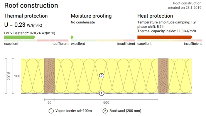

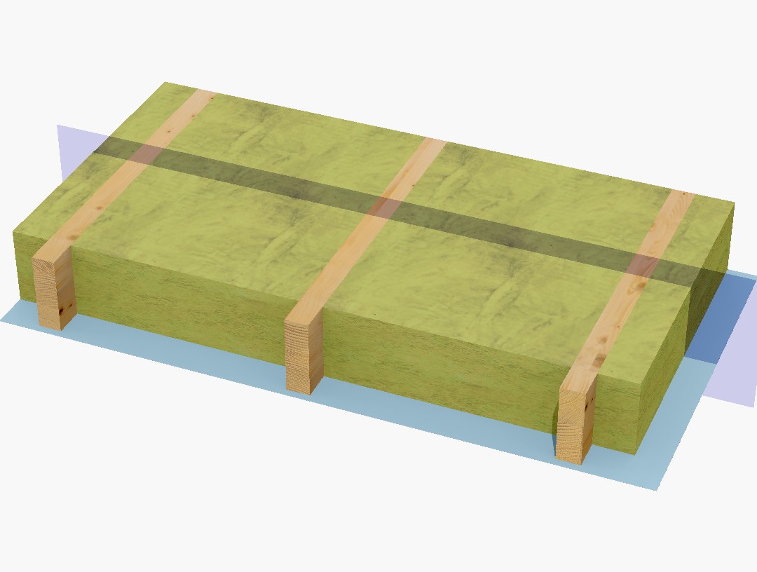

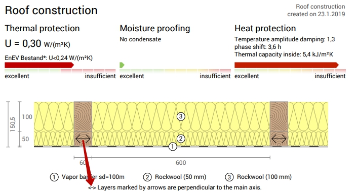

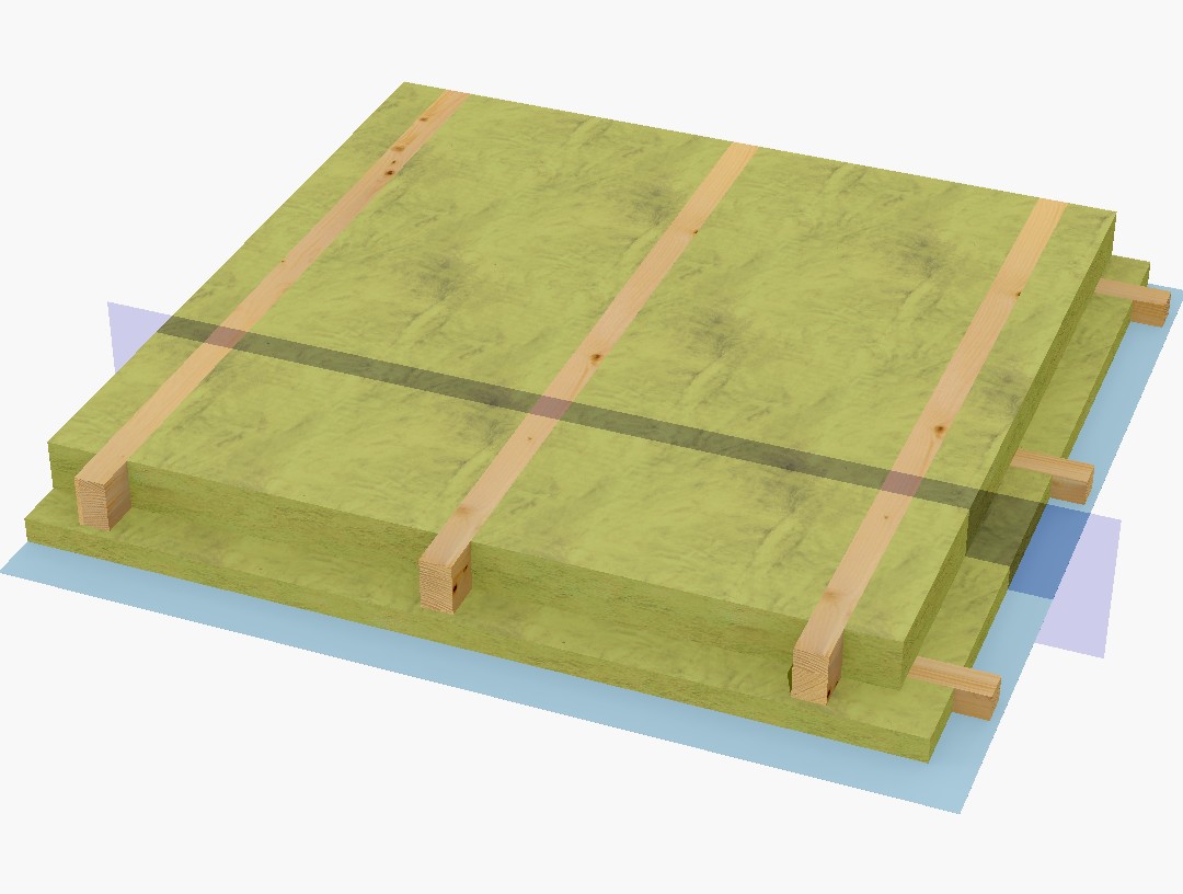

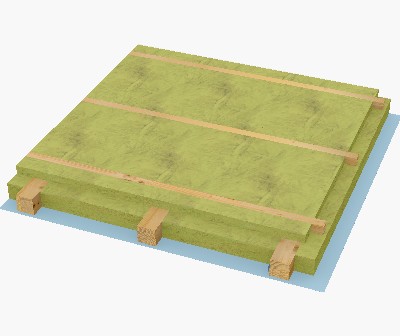

Вот ещё пример... 100+50 в кессонном перекрытии эффективней чем 200 просто между балок. Кладку ГБ можно выполнить так, что шов практически не отличается от блока, а можно обычным способом, а это около 10% (тут и мерять не надо куча данных) И таких моментов множество, и по мелочи может насобираться приличная экономия!
150мм (100 + перпендикулярно 50): U=0,30 W/(m²K)
  • aaaa1.jpg.c5134c1414d2b8ff9f88f1dbc70eaf9b.jpg aaaa2.thumb.jpg.75ce2c7bc886f64992d472afcb780518.jpg
200мм : U=0,23 W/(m²K),
  • bbbb1.jpg.dec3b71e160b059095286cf3b275ebb0.jpg bbbb2.thumb.jpg.6717c83404976d8789c8bf9e8ceb34be.jpg
Вариант 200мм между балок на 30% эффективней по теплозащите.
  • [ATTACH]646676[/ATTACH] [ATTACH]646677[/ATTACH]
  • [ATTACH]646678[/ATTACH] [ATTACH]646679[/ATTACH]
Такого перекрытия никто не делает.
Поменяйте толщину балок (60-неочём:)) на 100 или 150, и попробуйте перевернуть кессон (в нижнем слое толщина доски 100 в верхнем 50).:)
Да, и лямбда для древесины надеюсь поперёк волокон взята?

От толщины балок общий принцип не меняется, как и от перестановки слоев.

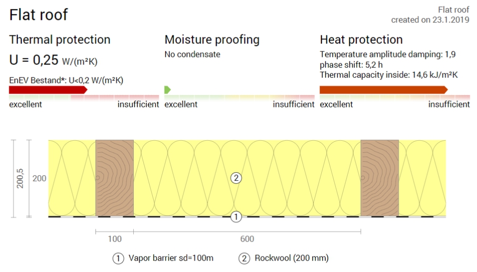

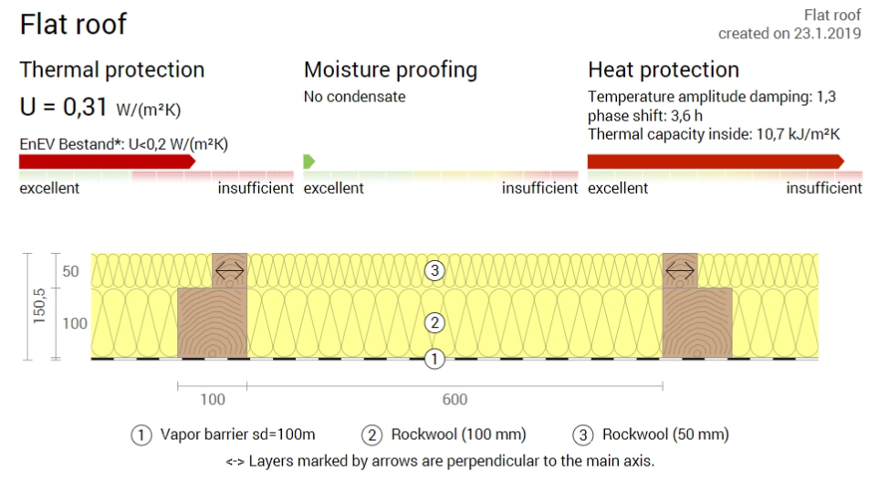

Для балок толщиной 10см:
  • h200мм U:0.25W/(m K)
  • h150мм (50 + 100) U:0.31W/(m K)
    dddd1.jpg.00b234a732bfcf4b29723dfe0c2a4d07.jpg u3dimg.jpg.3df5db23bfbb1c58a5d9af403c351d50.jpg
А что касается толщины балок, то она выбирается по расчету.
Но уж если пример был приведен для пролета 4.5м (между балками 600мм), то максимально допустимый прогиб для чердачных перекрытий соответствует нагрузке по площади:
  • вариант балок с несущим сечением w60*h200мм ~260кг/м2
  • вариант с поворотом слоя с несущим сечением w100*h100мм ~50кг/м2
  • вариант с поворотом слоя с несущим сечением w150*h100мм ~70кг/м2
Так что пирог с разворотом слоя при общей толщине 150мм проигрывает, как по несущей способности так и по теплозащите, сплошному пирогу 200мм.

тут надо быть честным. Такие значения без утепления поверх балок возможны лишь при очень качественной укладке утеплителя. Я себе делал и так и так. Однозначно голосую за перехлесты. Потому что даже моего перфекционизма при укладке утеплителя для себя не хватало что бы сделать идеал. Так что несколько слоев и балки закрывать - наше все.
Cобі робив 60*200мм близько 59см між балками виходячи з розрахунків. При моїх прольотах 3м, 4.3м та 4.5м, для горищного перекриття (без планів на мансарду) цього достатньо.
Точнісінько як у мене. Падтримую 60*200.
А можете картинку таку з тепловтратами скинути на моє майбутнє утеплення: балки 60*200 з шагом 590мм, між ними 200мм вати Isover Скатна покрівля. Поверх цього пиріжка - поперек балки 50*100 з шагом 590мм та між балками 100мм вати Isover Скатна покрівля.
Бо я оце такого собі напланував :"":
Хоть это уже давно ушло за пределы темы... Такое сечение балок с допустимой нагрузкой 150кг/м2 но без учёта собственного веса допустимо в случае "чистого" чердачного перекрытия при условии НЕ эксплуатируемого чердака. Если же на перекрытие НЕ эксплуатируемого чердака имеют опоры конструкций кровли (например столец в любимом всеми проекте зет10) то сечение не проходит.
А пирожок у вас правильный! Если ещё узелки чётко выполните, без помарок, результат будет отличный. И зимой и летом.
