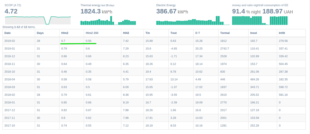

Ось діаграма моїх значень кВт*г/м2/°C за останні кілька років.
Не зрозуміло на підставі чого Ви вважаєте що цей показник не може змінюватись?

А напомните, пожалуйста, какой должен быть коэффициент "в пределах нормы"?
такого значення нема. тут чим нижче тим ліпше.
Для себе визначився максимум 0,35 кВт*г/м2/°C. а там життя покаже.

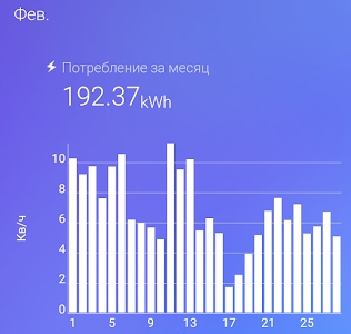

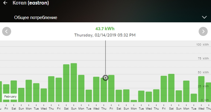

За 01-2019 на отопление израсходовано...
За 02-2019 на отопление израсходовано 1190кВт*ч электроэнергии, из них:
  • электрокотел 998кВт*ч. (отдельный счетчик).
  • кондиционер 9-ка инвертор 192кВт*ч (отдельный счетчик).
Предполагаю, что СОР в этом месяце был около 2.2.
Тогда по теплу было израсходовано 998+192*2.2=1420,6кВт*ч
Средняя уличная температура +0.6°C (данные метеостанции аэропорта Жуляны).
Средняя температура в доме составила 19.6°C(цифровые датчики в каждом помещении).
Дельта t=19.6°С-(0.6°С)=19°C.
Затраты на 1°C дельты на 1м2: 1420.6кВт*ч/220м2/19°C=0.34 кВт*ч/м2*°C в месяц.
С помощью данного параметра, кому интересно для сравнения, можно вычислить месячные затраты на отопление, умножив на свою квадратуру и дельту температур для своего региона.
